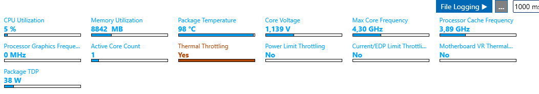

mein Alienware A51m R2 (i9-10900K) macht seit neustem Probleme. Er lüftet ständig wie wild obwohl er nichts zu tun hat. Außerdem setzt oft schon das Thermal Throttling im IDLE ein. Ich dachte erst er hat ein Hitzeproblem allerdings kommt aus den Lüftern nur kalte Luft! Kann das auch ein Sensorproblem sein? Beim HWinfo zeigen alle Cores die 100Grad an.

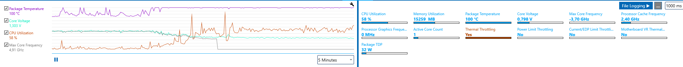

Beim Zocken sieht es übrigens so aus.
Tjoa, bei 100°C kein Wunder, dass der throttelt.
Da hilft nur öffnen und checken, was mit dem CPU-Kühler ist. Der scheint ja keinen Kontakt zur CPU zu haben oder sonst irgendwie defekt zu sein.

Schon klar das er throttelt. Aber das er es nicht mal schafft 25W abzuführen...
Wenn der Kühler z. B. Nicht richtig sitzt. Dann gehen heutige PC sofort aus! Weil Watt und entstehende Hitze sind bei den kleinen Fertigungstechniken ein ganz anderer Schuh! Mach auf! Mach Fotos!

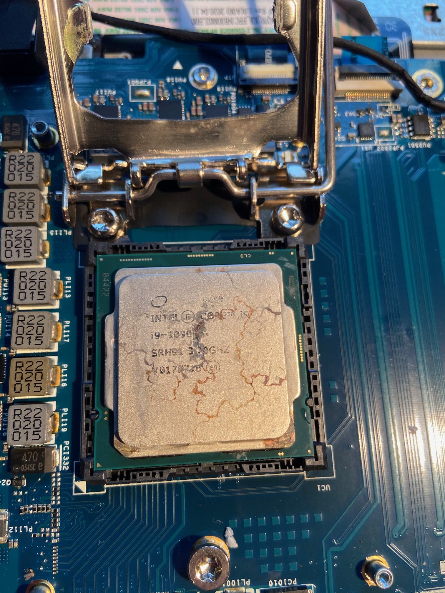

Aktueller Stand. Muss erstmal reinigen.

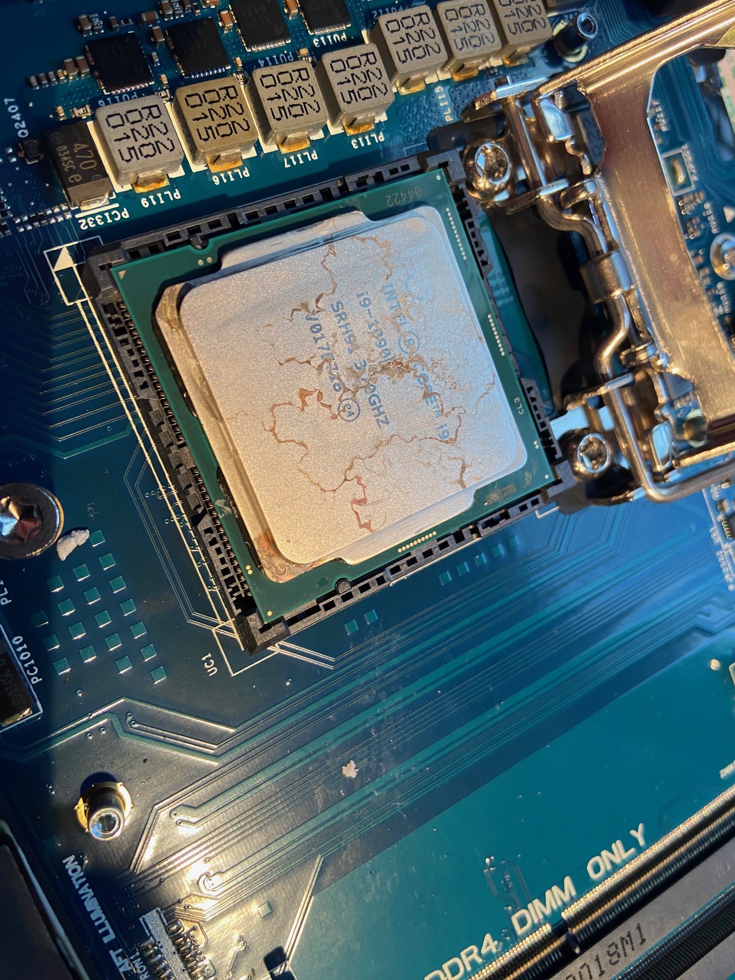

Sieht ein Prozessor von oben immer so aus? Es ist auch ein Relief zu spüren.

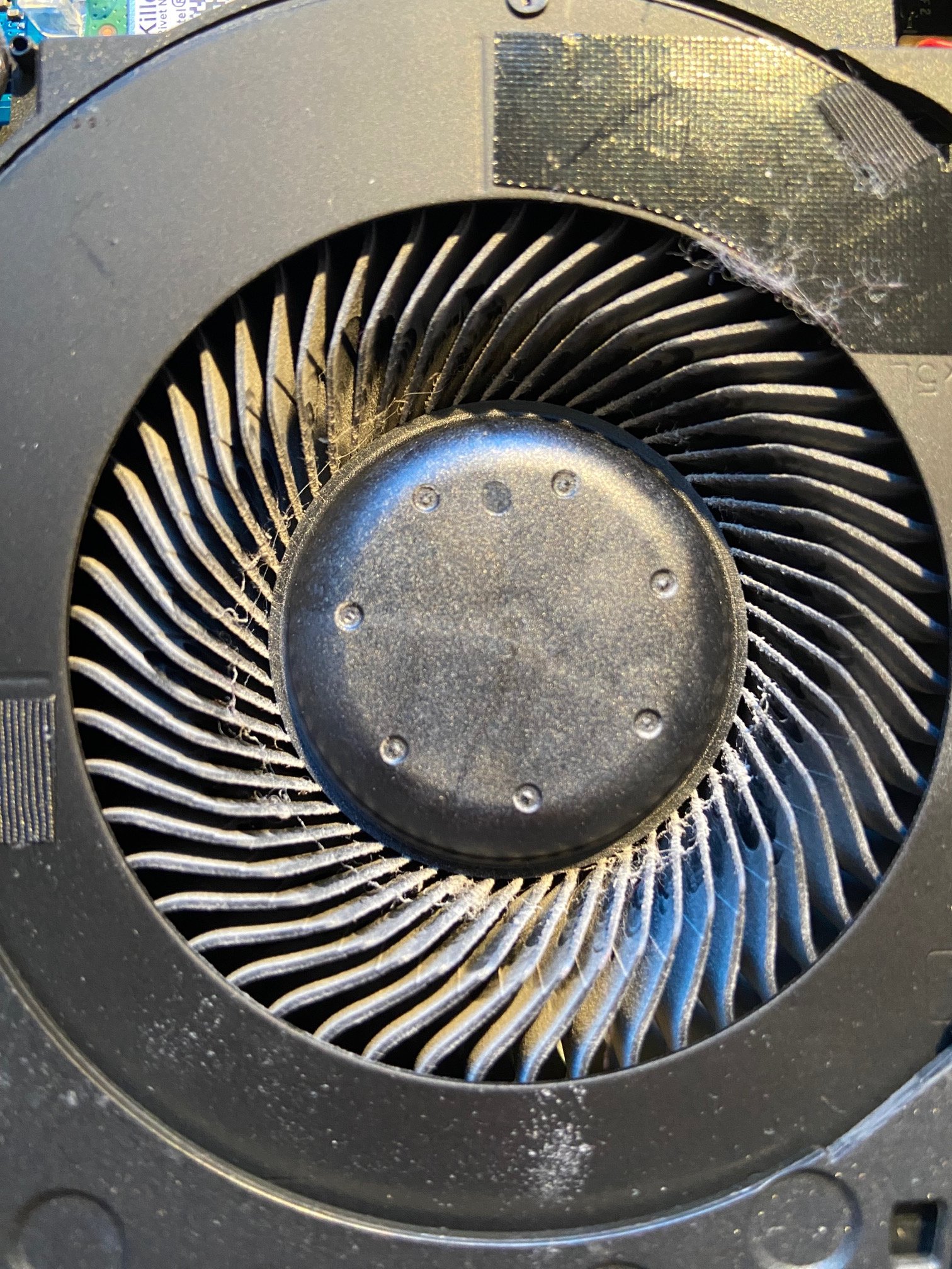

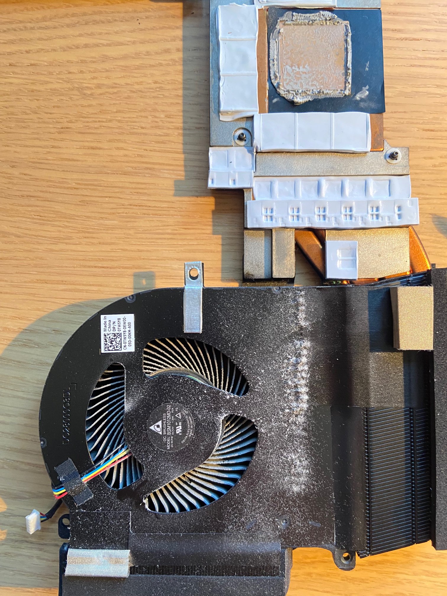

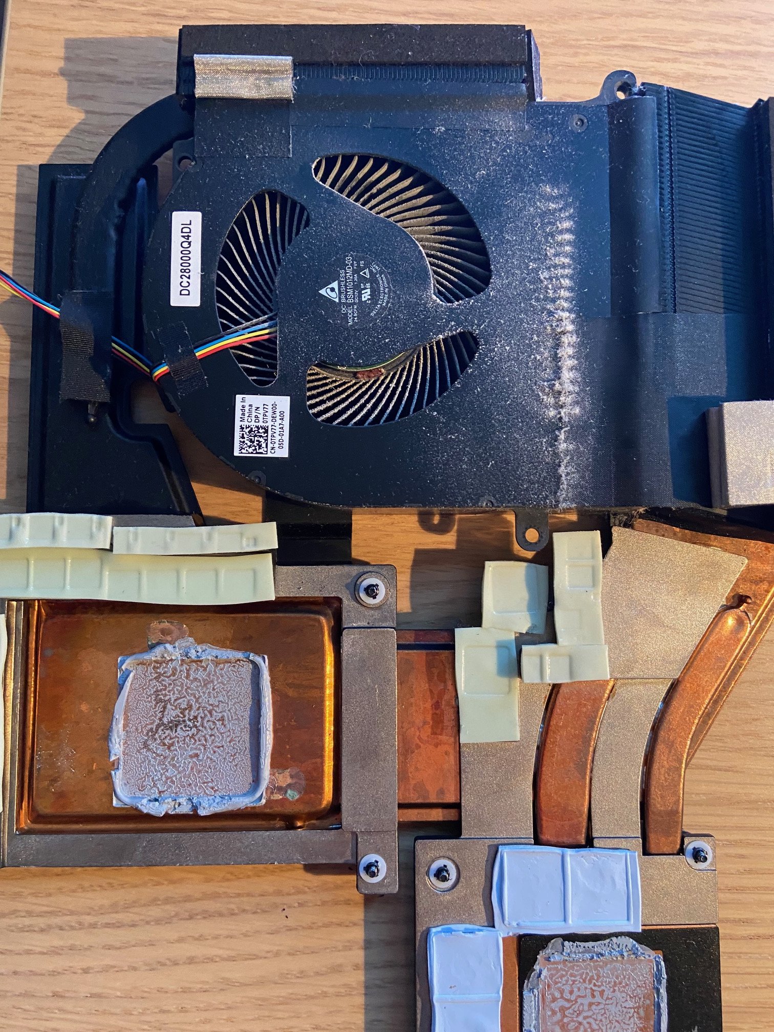

Sieht nach äußerst trockener WLP aus.
Mach die CPU, GPU und die korrespondierenden Flächen auf dem Kühler sauber (am besten mit Propanol oder Ethanol [Spiritus]) und trage frische WLP auf.
Außerdem puste mal den Lüfter sowie die Kühlrippen aus. ABER Lüfter festhalten bzw. stark abbremsen, sodass der sich nicht mitdreht und die Kugellager goodbye sagen!
Zum Thema soll die CPU so aussehen: Keine Ahnung, ich habs so noch nicht gesehen! Können aber Ölrückstände aus der WLP sein, könnten auch mit o.g. Reinigungsmittel weggehen.

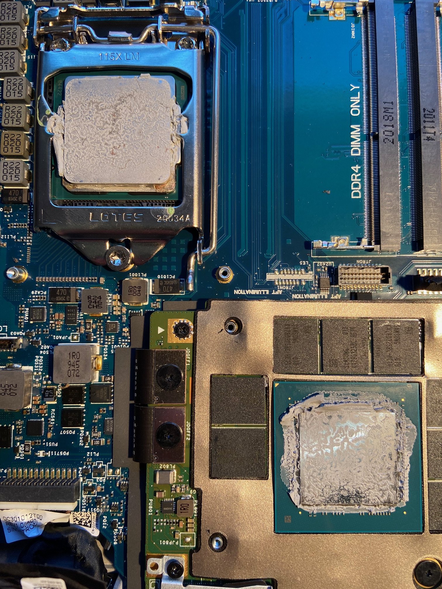

nun ist alles wieder zusammengeschraubt und getestet. Leider hat neue WLP und das Reinigen nichts gebracht. Beim Spielen sieht es so aus:
Warum läuft mein Prozessor im IDLE nicht im Basistakt (3,7Ghz)?
Ging nicht weg, und wenn man mit dem Fingernagel drüber ging blieb der Nagel in den Rillen hängen. Es war also tiefer und nicht höher als der Metallkörper an sich...
Keine Ahnung wie man solch ein Leck erkennen kann, wenn du nicht eindeutige Spuren an den Enden oder engen Knicken erkennen kannst wo das Kühlmittel rausgelaufen sein könnte, hilft wohl nur, mal ein Ersatz zu besorgen und zu testen.
Zum Thema Rillen in der CPU: Da das ein Demogerät ist, weist du ja nicht wer das schon in den Händen hatte, bzw. wo die CPU schon war.
Die Rillen sind zwar nicht schön, da das aber nur ein Heatspreader ist, nicht weiter schlimm...
