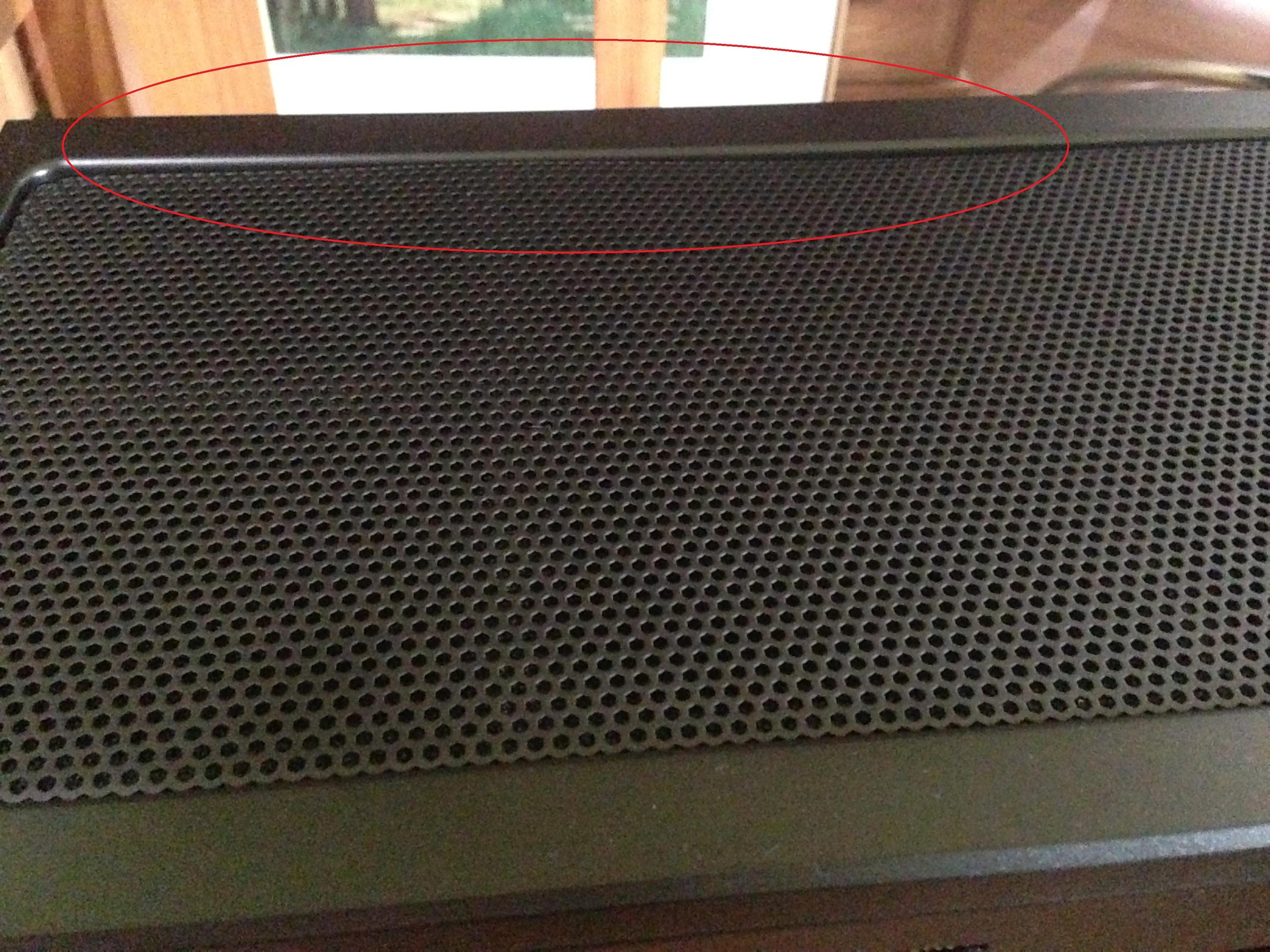

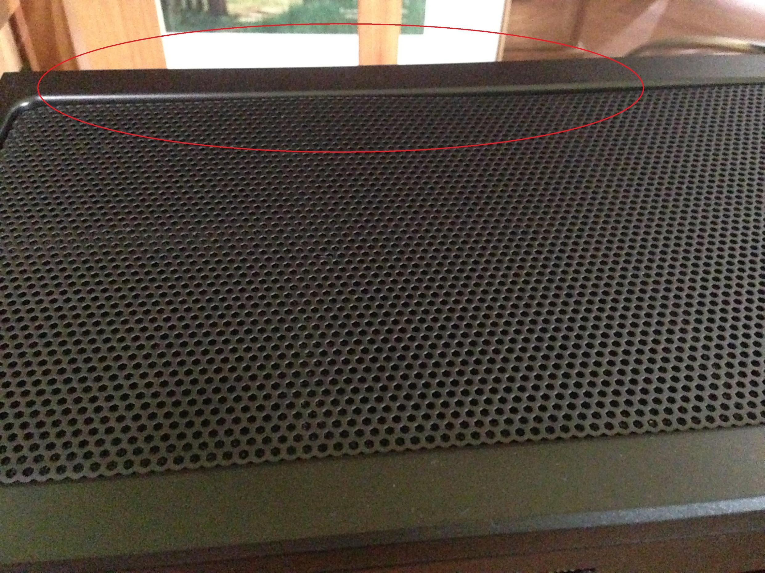

Dann hab ich jetzt noch was am Gehäuse, da ist oben drauf dieser Staubfilter, dieses Blech ist verbogen, liegt also nicht gerade drin, ist das normal beim Fractal Arc Midi R2?
sieh dir mal an wie das blech von innen aussieht. normalerweise sollte es ne kleinigkeit sein das ohne bleibende schäden gerade zu biegen vorausgesetzt auf der innenseite ist nichts im weg wie ne falsch geratene halteklammer.
"Normal" ist das nicht, das muss aber nicht zwangsläufig von Mindfactory kommen. Wenn das Gehäuse so schon geliefert wurde und das dem Monteur beim zwanzigsten PC am Tag nicht auffällt, weil ihn der Teil des Gehäuses nunmal nicht die Bohne interessiert...
Das mit den Klebepads... ich nehme an Du meinst diese Moosgummipuffer welche an den Ecken den Lüfter dämpfen sollen. Die wandern wirklich nicht von selber... Monteur im Stress, hat der Controller wieder vorgegeben wieviel Zeit man zum zusammenbauen zu brauchen hat.
Ah danke für den Tip. Ok ähm ist es möglich, das Gitterblech vom Staubfilter zu trennen? Kann man da einfach von unten dagegendrücken dass es rauskommt oder bricht da was ab?
denke nicht das es so einfach geht. wie gesagt sieh es dir von innen an. findest du da nen plasterahmen oder so dann geht es einfach abzunehmen. andernfalls gehe ich davon aus das einfach kleine enden des bleches selbst herumgebogen wurden um das gitter festzuhalten. an denen würde ich nicht zu viel herumbiegen. so zumindest sind die gitter an meinem node 304 befestigt.
