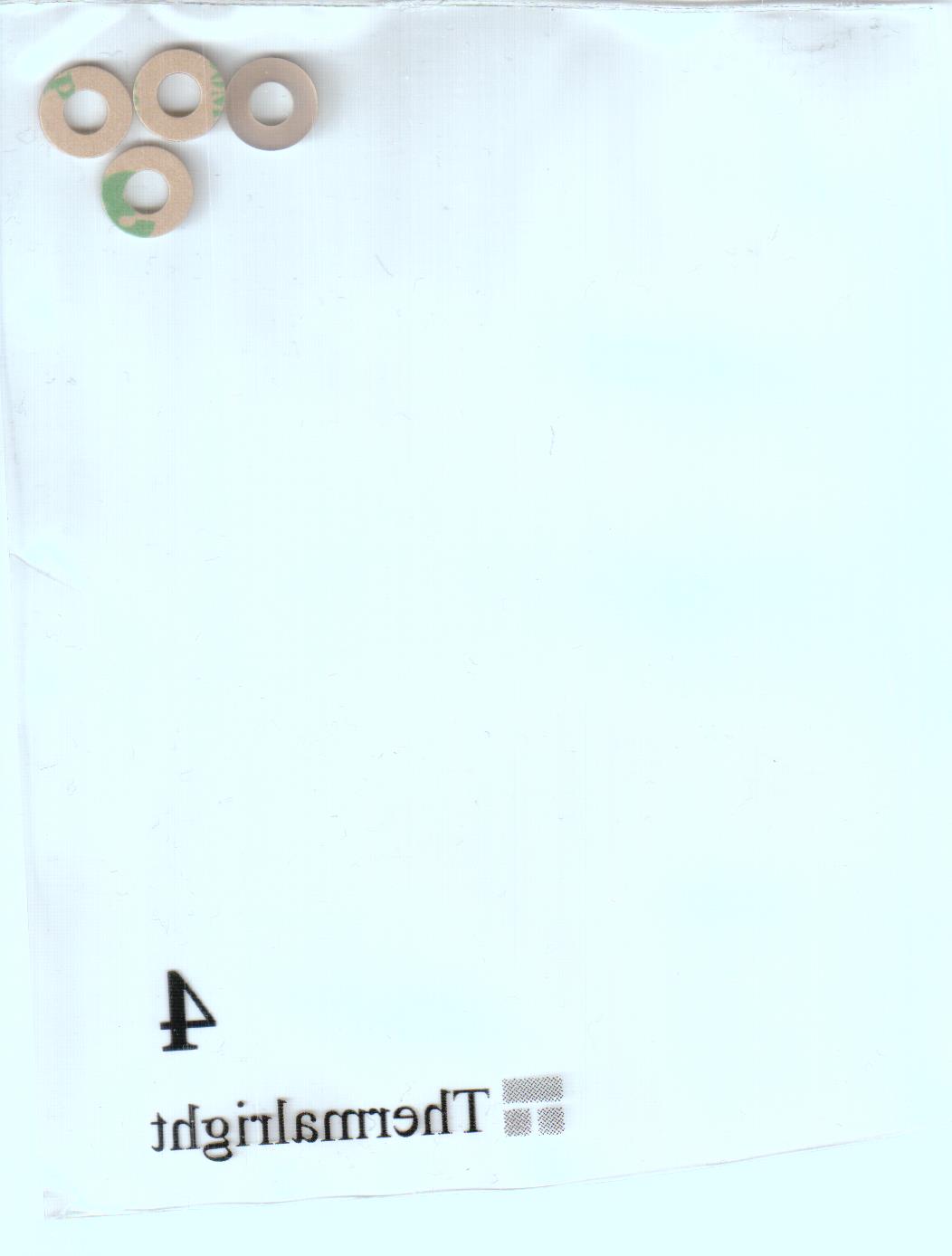

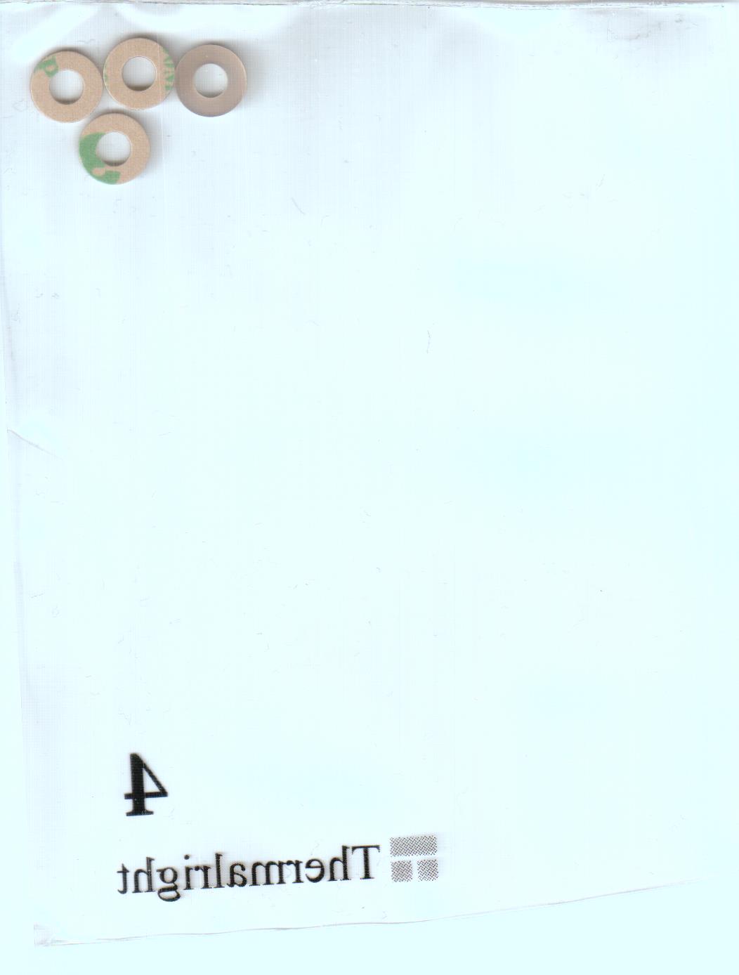

habe vorhin den Macho auf dem 6600K mit den Unterlegsscheiben montiert.
Die Unterlegsscheiben werden auf die Muttern geklebt welche die Backplate festhalten (sehen genauso aus wie die Scheiben welche Mainboard von den Muttern trennen).

Diese Pappscheiben? Nee oder?

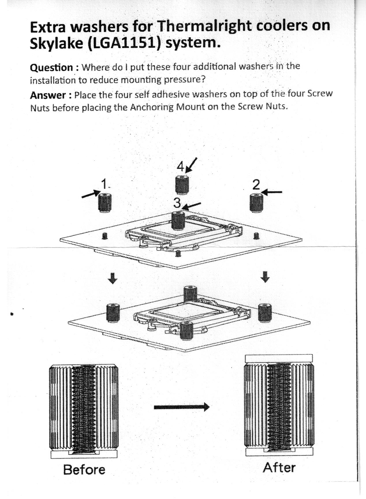

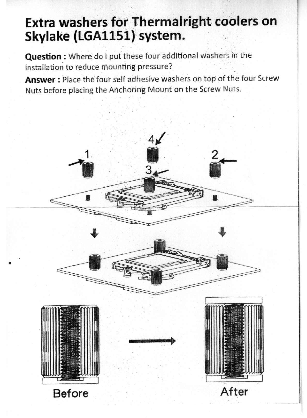

Mach doch mal ein Bild von der Hersteller PDF Anleitung und zeig, wie die sich das vorstellen in Deinem Fall. Ich finde dieses Theater sowieso mehr Placebo als wirklich problematisch. Im dümmsten Fall hast Du mit den Scheiben schlechtere Temperaturen und das ist physikalisch bedingt normal :)

Ach wunderbar, dachte ich mir fast. Diese kleinen Pappscheiben :) Das ist ja wirklich nicht dicker als Zeichenkarton aus dem Bastelladen. Ich sehe das entspannt.

Warum Pappscheiben? Ich habe heute das Paket erhalten und bei mir sind es Plastik/Gumme Unterlegscheiben wie sie bereits bei den beigelegten Schrauben für die Platte hinterm Board vorhanden waren. Werde sie heute einbauen, obwohl ich ehrlichgesagt keine Lust habe, den Kühler nochmal (3. mal) runter zu nehmen...

@Diablo87: Die sahen auf dem Foto wie Pappe aus. Liegen einigen Mainboard bis heute noch bei. Selbstklebend.
Nein, das ist Gummi und die klebende Seite ist mit irgendwas zu abziehen abgedeckt.
Ah, interessant. Gummi artig also. Das heißt, dass der Anpressdruck damit variabel wird. Ok. Dann kann man es mit dem Gummi richtig auf "Prass" anziehen, bis nix mehr geht.
Da war was selbstklebendes bei???? Haha ich hab mich schon gewundert was der scheiß soll, das war ne arbeit, dass die Unterlegscheiben nicht verrutschen beim rauflegen der Platte :D :D :D ist doch wohl hoffenltlich nicht schlimm, dass diese jetzt nicht angeklebt sondern nur raufgelegt sind ^^

Ich bin gerade dabei den Macho auf meinem I5-6600K zu montieren,mit den nachbestellten Unterlegscheiben.
Ich habe alle schrauben fest angezogen, und der Macho lässt sich trotzdem noch etwas bewegen ist das normal?
Edit:
Ich hab gerade noch eine antwort von Thermalright bekommen, also alles richtig so
Das ist richtig so. Die Unterlegscheiben sollen verhindern, das der Kühler zu fest gezogen wird, und dadurch der Anpreßdruck zu hoch wird.
Wenn der Kühler sich noch leicht bewegen läßt, haben Sie alles richtig gemacht.

habe gestern meinen auch mit den neuen Unterlegscheiben eingebaut. Die Schrauben der Befestigungsplatte sind bis zum Anschlag geschraubt umd trotzdem kann ich den Kühler ohne weiteres leicht drehen. Kann mir schwer vorstellen, dass so viel Spiel gewollt ist.
Liegt er bei den anderen bombenfest an?
