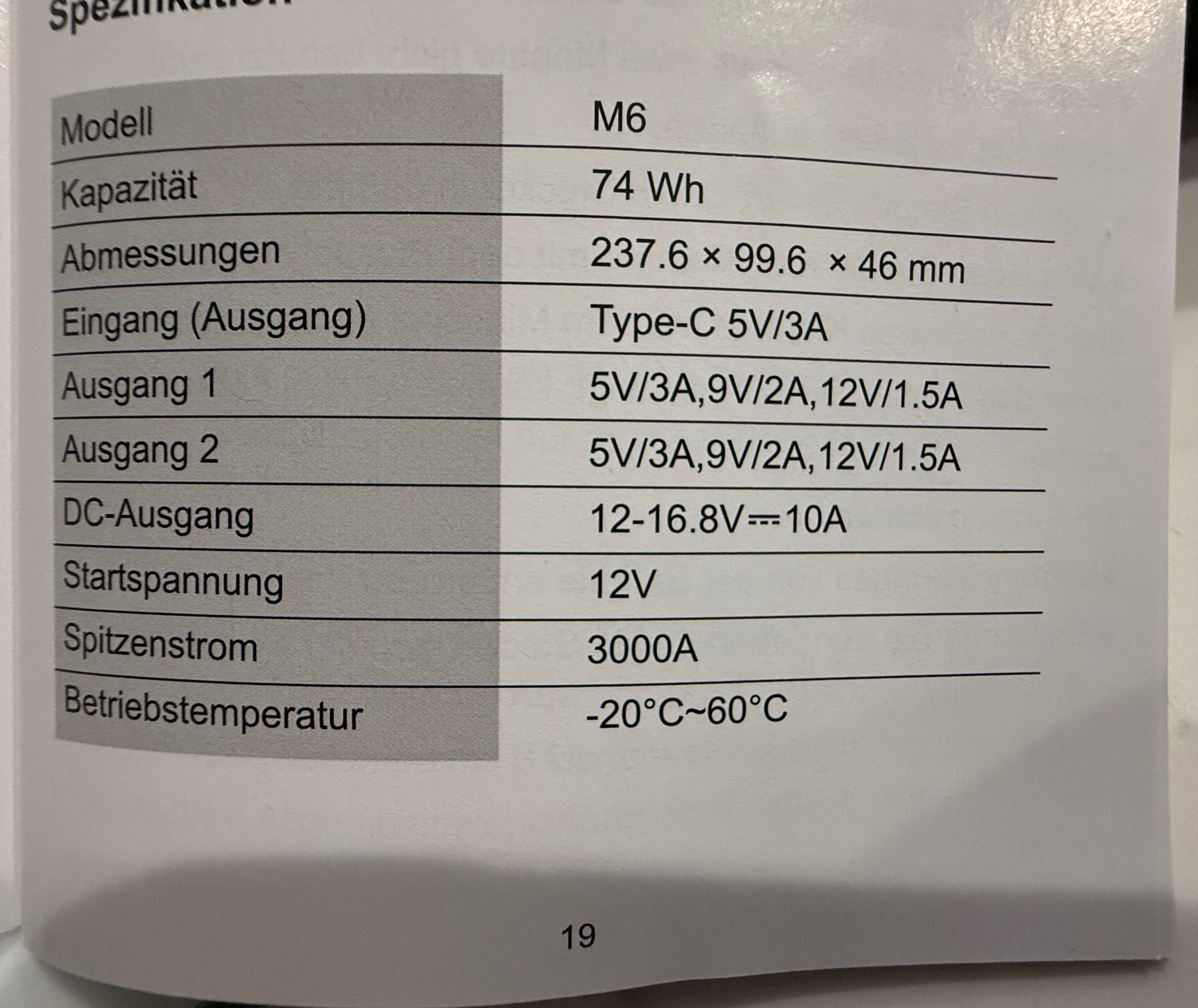

Das handeln Bank und Verbraucher aus. Wenn die Bank nur 5 oder 12V kann gibt es nur das. Will der Verbraucher mehr oder was anderes gibt es das nicht.
Das ist was meine M6 kann.
Vielen Dank!
Ihr habt mir sehr weiter geholfen 👍
