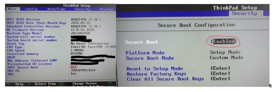

Hallo, bei meinem Lenovo Thinkpad L480 wird in der Gesamtübersicht angezeigt, dass UEFI Secure Boot "Off" sei.
Wenn ich aber in die Secure Boot Einstellung gehe, dann ist es "Enabled".
Kann sich jemand darauf einen Reim machen?
786185
Der Hintergrund meiner Frage ist der, MS Intune hat als eine Compliance Voraussetzung, dass Secure Boot aktiviert ist, mein Notebook wird aber als nicht compliant angezeigt, was an dem Secure Boot liegen könnte.
Hat jemand eine Idee?
Es kann an CSM (Compatibility Support Module) liegen. Bei "Secure Boot Mode" sehe ich "Custom Mode", da könnte CSM mit dabei sein.
CSM erlaubt es, dass nicht-UEFI fähige Software gestartet werden kann. Das kann Secure Boot natürlich auch komplett umgehen.
Hast schon "Restore Factory Keys" versucht? Da steht die Plattorm ist im Setup Mode. Das ist falsch.
Gleiche das mal mit den Einstellungen im Bootbereich des Set-Ups ab. Wenn hier CSM aktiviert ist, egal mit welchen Untereinstellungen, sollte Secure-Boot eigentlich deaktiviert sein. CSM heißt nicht zwangsläufig, kein UEFI, da hier meist Hybrid Modi wie "both" oder "first" zu finden sind. SB sollte aber außen vor sein! Ggf. abschalten!
L.G.
"Restore Factory Keys" hat zum Erfolg geführt.
