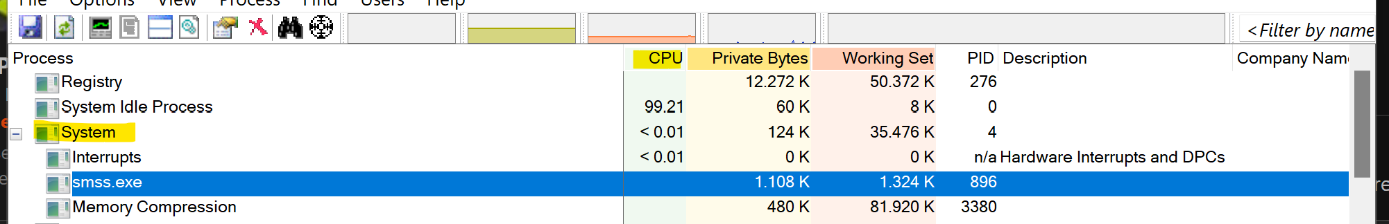

  2. System Process Explorer:
    Von welchem tool stammt dein Screenshot?

2) Process Explorer & System Interrupts
Ich habe nun den Process Explorer Installiert. Grundsätzlich sind die System Interrupts nicht das Problem, denn diese laufen selbst im Windows Task Manager weit jenseits <1%.
Kurz nach Beginn der Inaktivität hat der "System Idle Prozess" eine Auslastung von etwa 98%. Nach 5 Minuten reduziert sich dieser auf ca 85%, und der Prozess "System" geht wieder auf die 10-15% hoch. Davon macht Interrupts meistens <0,01 aus. Zu smss.exe, Memory Compression und csrss.exe ist keine Angabe gemacht. D.h. ich weiß jetzt auch trotz Process Explorer nicht wofür diese 10-15% Last nach 5 Minuten Inaktivität drauf gehen. Der Laptop wird dabei auch deutlich warm. Daher ist das imho nicht irrelevant.
