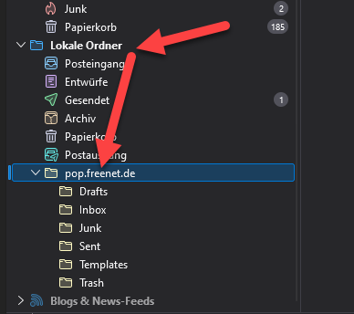

TB beenden, dann aus dem alten Profil des TB unter Mail ein Postfach im neuen Profil unter Local Folders reinzukopieren (den gesamten Ordner pop......
Den neuen TB starten, unter Lokale Ordner sollte der pop..... des reinkopierten Postfachs zu sehen sind mit seiner gesamten Ordnerstruktur und den Mails darin.
Inhalte oder die Unterordner dann ins richtige Postfach kopieren/verschieben.

Beispiel: ein Freenet-Postfach in Lokale Ordner reinkopiert, die Inhalte der Ordner Inbox, Drafts, .... dann einfach ins richtige Freenet-Postfach reinkopieren
Falls das so nicht klappt, dann unter Local Folders im neuen Profil die Datein wegkopieren und die aus einem Postfach reinkoperen, dann sollte unter Lokale Ordner im TB mit dem neuen Profil die Mails dieses Postfachs vorhanden sein.

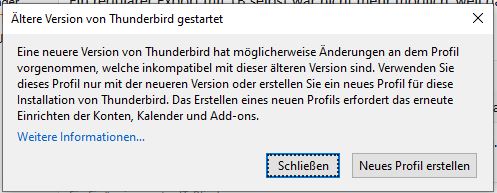

Jetzt lässt der Neue mich nicht mehr rein. Auch mit dem Profile Switcher und offline usw. kommt:
Schließen, eh klar geht nix
Neues Profil erstellen baut ein neues default Profil und das wars, der startet ohne allem, wie neugeboren und wieder lässt sich nix importieren usw.

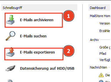

ein einziger funktionierender Import* (1) nach Mailstore Home sollte reichen. :)
Dann in ein frisches Thunderbird Profil exportieren* (2).
