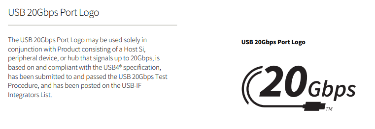

Den ganzen Rest haben Hersteller und Publikationen in die Öffentlichkeit getragen. Es gibt Präsentationen und Whitepaper vom USB-IF die das so vorstellen:
https://www.usb.org/sites/default/f...product_and_packaging_guidelines_20230320.pdf
https://www.usb.org/sites/default/f...ance_logo_usage_guidelines_final_20230818.pdf
Der Text sagt explizit, wenn das auf dem Port steht muss es USB4 sein, nicht USB3 20G.
Diese Dokumente sind an Presse und Hersteller gerichtet und sagen wie die das Kundenseitig benennen sollen. Und wie sollte man ohne Diktatur die Leute zwingen das zu befolgen? Gerade wenn die Dokumente öffentlich sind.

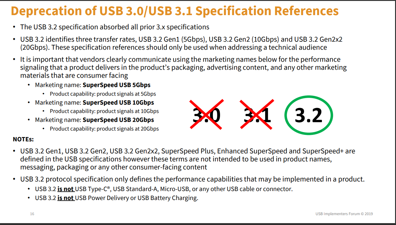

Edit:
oder hier
https://www.usb.org/sites/default/files/D1T2-1 - USB Branding Session.pdf von Mitte 2020
Ich übersetze und fasse zusammen: "Begriffe wie USB 3.2 Gen1 [...] stehen zwar in der Spec. Die sollten aber nur verwendet werden wenn man mit technischem Publikum kommuniziert. Für Konsumenten sollten ausschließlich folgende Marketingnamen verwendet werden..."

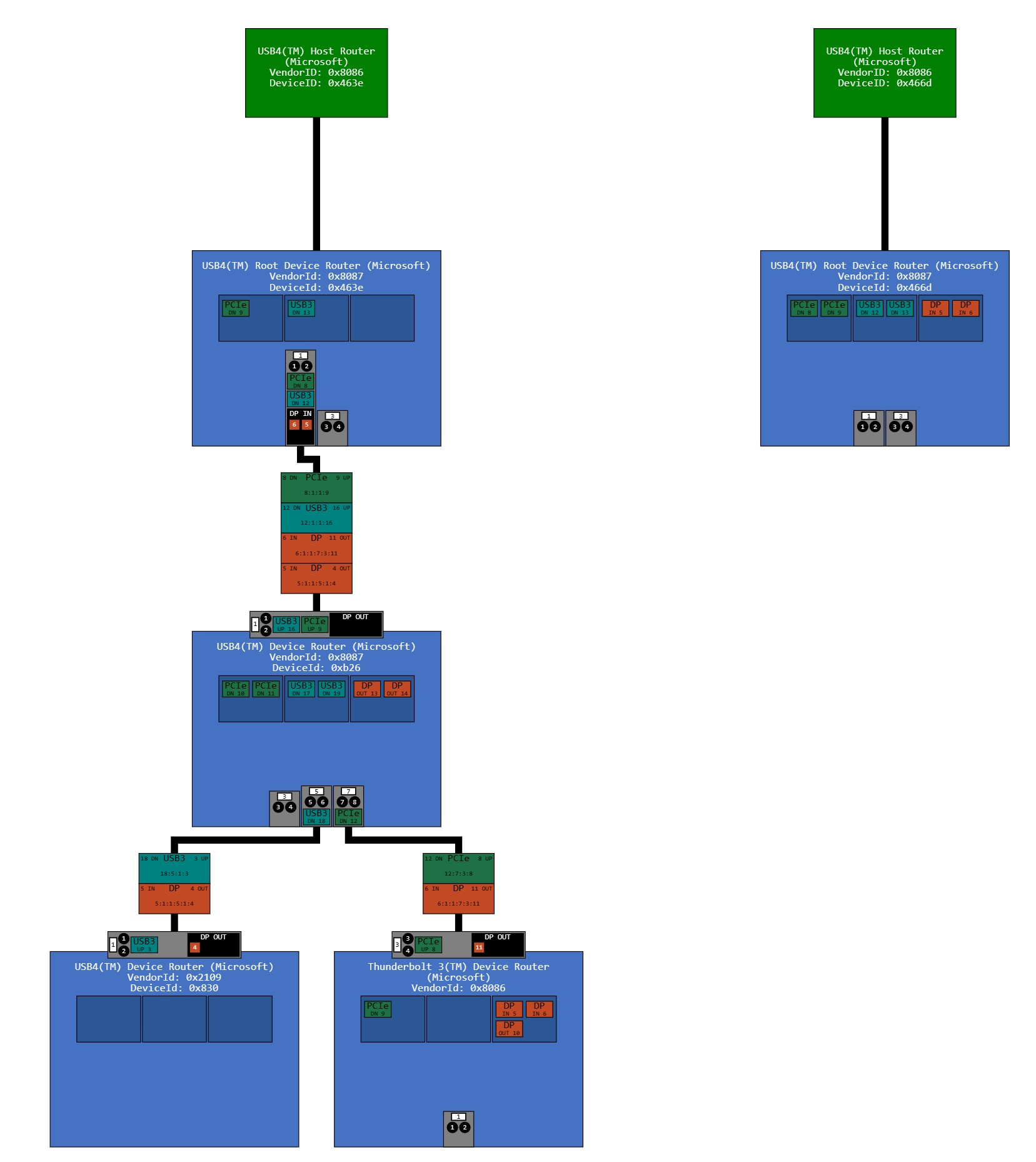

Hier ein Beispiel Diagramm zu den Tunneln.
Oben sind die Host-Ports vom PC (4 Stück gesamt ,jeweils 2 pro Router)
Und die Bunten Kästchen auf der Verbindung zum USB4 Hub sind verschiedene Tunnel. Hier USB3, PCIe und 2 DP Tunnel die dann zu unterschiedlichen Zielen weitergehen.
Die DP Tunnel verhalt sich quasi wie virtuelle Kabel. Das einzige Limit ist, dass bestimmte Geschwindigkeitskombinationen nicht gehen, weil die Summe an DP Bandbreite größer wäre als was USB4 anbietet. An einem AMD USB4 Port gäbe es das 2. DP Kästchen einfach nicht. Nur das Gerät (unten, TB3 Dock, USB-C Hub mit USB4, jeweils mit DP Ausgang) was als erstes angesteckt wird, würde eine DP-Verbindung erhalten.
Am rechten USB4 Host Router (oben rechts) sieht man dass 2 DP Verbindungen über die 2 USB4 Ports bereitstehen und aktuell nicht abgerufen werden.

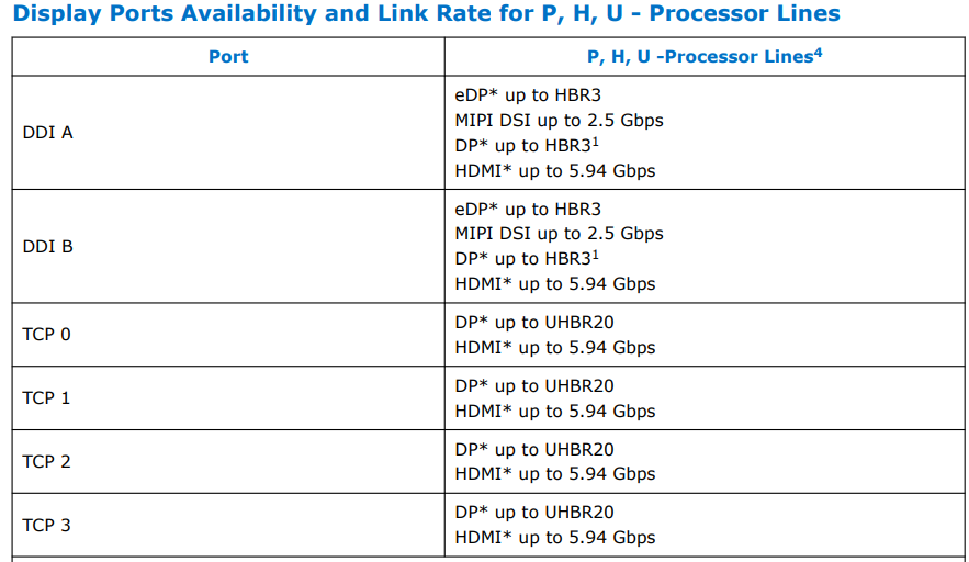

Anzony schrieb:
(UHBR13.5, hoffentlich auch Mal UHBR20)
Das wird spannend. Die Specs von 13th gen Raptor Lake mobile sagen schon, dass die TB4 Ports UHBR10 und UHBR20 können aber nicht UHBR13.5. Macht soweit Sinn, als VESA absichtlich von USB Gen2 und Gen3 kopiert hat und UHBR10 und UHBR20 an den Outputs quasi gleich sind zu dem was USB4 eh schon kann (nur eben 4 davon anstatt nur 2). Wird also spannend ob sie sich auch in den TB5 Controllern irgendwie um UHBR13.5 drum herum drücken können.
Auf der anderen Seite lässt mich das hoffen, dass Intel auch die UHBR20 können wird, wenn sie das jetzt schon können, auch wenn es vllt nicht Teil der Mindestanforderungen von TB5 wird.
Wobei man noch nichts von den laut 13th gen Specs für USB3 20G und UHBR-Modi nötigen Hayden Bridge ReTimer gehört hat und es noch scheinbar kein Notebook kann. AMD bewirbt bei seinen iGPUs ja auch schon seit 2 Generationen UHBR10 Support. Gibt auch dort kein Gerät damit.
