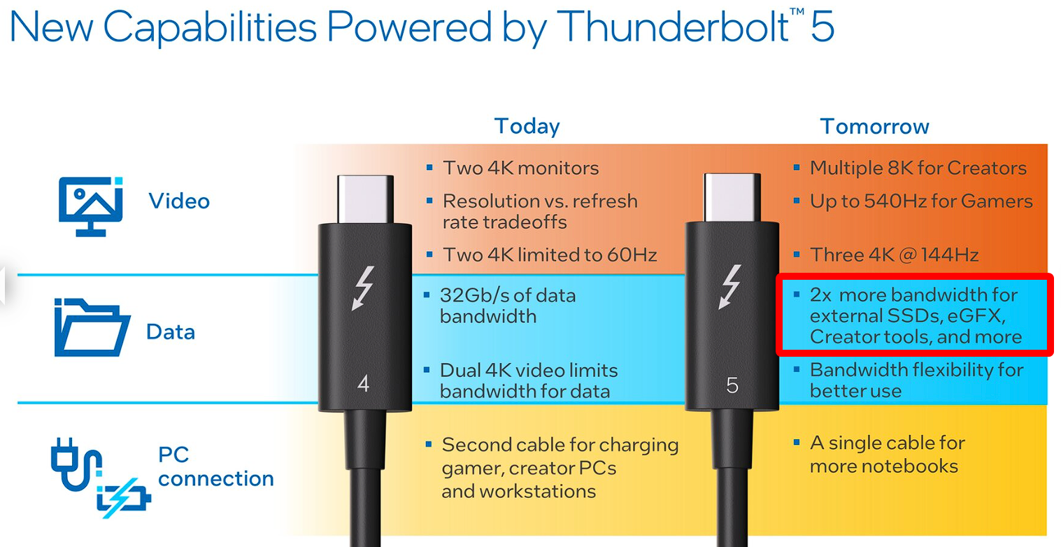

Was mich auch mal interessiert: Auf der einen Seite ist von 80 GBit/s vollduplex sowie 120 GBit/s sendeseitig + 40 GBit empfangsseitig die Rede (in Summe also jeweils 160 GBit/s in beide Richtungen) und auf der anderen Seite steht auf dem einen Bild "Thunderbolt Netzwerk: 64 GBit/s" woher kommt die Diskrepanz zwischen 80 GBit/s und 64 GBit/s?
Dazu noch eine Frage zur asymmetrischen Datenübertragung: Wenn Gerät A mit 120 GBit/s sendet, müsste ja der Kommunikationspartner Gerät B dann auch mit 120 GBit/s empfangen. Im Artikel steht aber, dass die 120 GBit/s generell nur im Sendebereich (transmit) möglich sind. Der Kommunikationspartner muss die 120 GBit/s dann aber zwingend im Empfangsbereich (receive) entgegennehmen. Wie passt das zusammen? Oder wird in diesem Fall zuvor per Pairing ausgehandelt, dass ein Gerät dauerhaft als Sender und der Partner als Empfänger fungiert und in diesem Modus dann kein vollduplex mehr möglich ist?
Noch eine Frage: Unter "Stromversorgung am Port" sind 15 Watt angegeben. Wie passen die dann mit den 140 bis 240 Watt PC-Stromversorgungsanforderung zusammen? Gibt es etwa Thunderbolt-Ports, die nur 15 Watt können mit der Begründung, dass die keine Stromversorgung für PCs unterstützen?
Die Anbindung des Controlerchips zur CPU ist "nur" PCIe4 x4,also 64 GBit/s. Um die volle Bandbreite des TB5-Links zu nutzen musst du parallel noch Grafiksignale über den DisplayPort-In einspeisen.

Ich hoffe mit dem 120Gb mode kann ich endlich einen Handheld als vollen PC nutzen und zuhause per eGPU die Grafikpower ankoppeln die ich brauche ohne einen großen Flaschenhals zu habne. Also go go rein in den APUs mit dem Stoff
Das wird auch weiterhin nicht ohne Abstriche gehen, weil die 120 Gbit/s da gar nix bringen. Jetzt hat man 64 Gbit/s mit PCIe 4.0 x4 statt vorher 32 mit 3.0 x4. Das ist zwar eine Verbesserung, aber eine 7900 XTX würde ich da trotzdem nicht dranhängen.

Bei der Dreifachen leistung
Nochmal: die PCIe-Bandbreite (was relevant ist für externe GPUs verdoppelt sich "nur" durch den Wechsel von PCIe 3 auf 4. Das ist zwar eine Verbesserung, aber GPUs haben sich ja auch weiterentwickelt in der Zeit.
Bei AMD Hardware wurde man ja lange vertröstet obwohl die Hersteller den tb Chip kaufen konnten und usb4 dauerte auch ewig. Erinnert mich an die Starfield dlss Geschichte wo AMD nicht richtig mit den Infos rausrückt. Und hier bei tb hat man vermutet es liege an Intel. Also jetzt wird man mit lediglich usb4 bezüglich den Möglichkeiten ganz schön abgehängt.
Ich lese in dem Text nichts von nur 4 Lanes? Könnten doch auch 5 oder 6 sein um die Bandbreite auszunutzen? Oder ist das schon fest irgendwo ?
@Sunjy Kamikaze
1. Ich weiß nicht, ob man PCIe mit so einer krummen Anzahl Lanes überhaupt nutzen könnte. Noch nie ein Gerät gesehen, das nicht 1, 2, 4, 8 oder 16 Lanes nutzt.
2. Ist die Anzahl an Lanes nicht durch die Bandbreite im Thunderbolt/USB-Modus begrenzt, sondern die physische Anzahl an Adern/Kontakten. Selbst bei 500 Gbit/s Bandbreite könnte man nicht mehr als 4 PCIe-Lanes über ein USB C-Kabel schicken.
3. Steht eine Verdopplung der PCIe-Bandbreite auch in den Folien.
