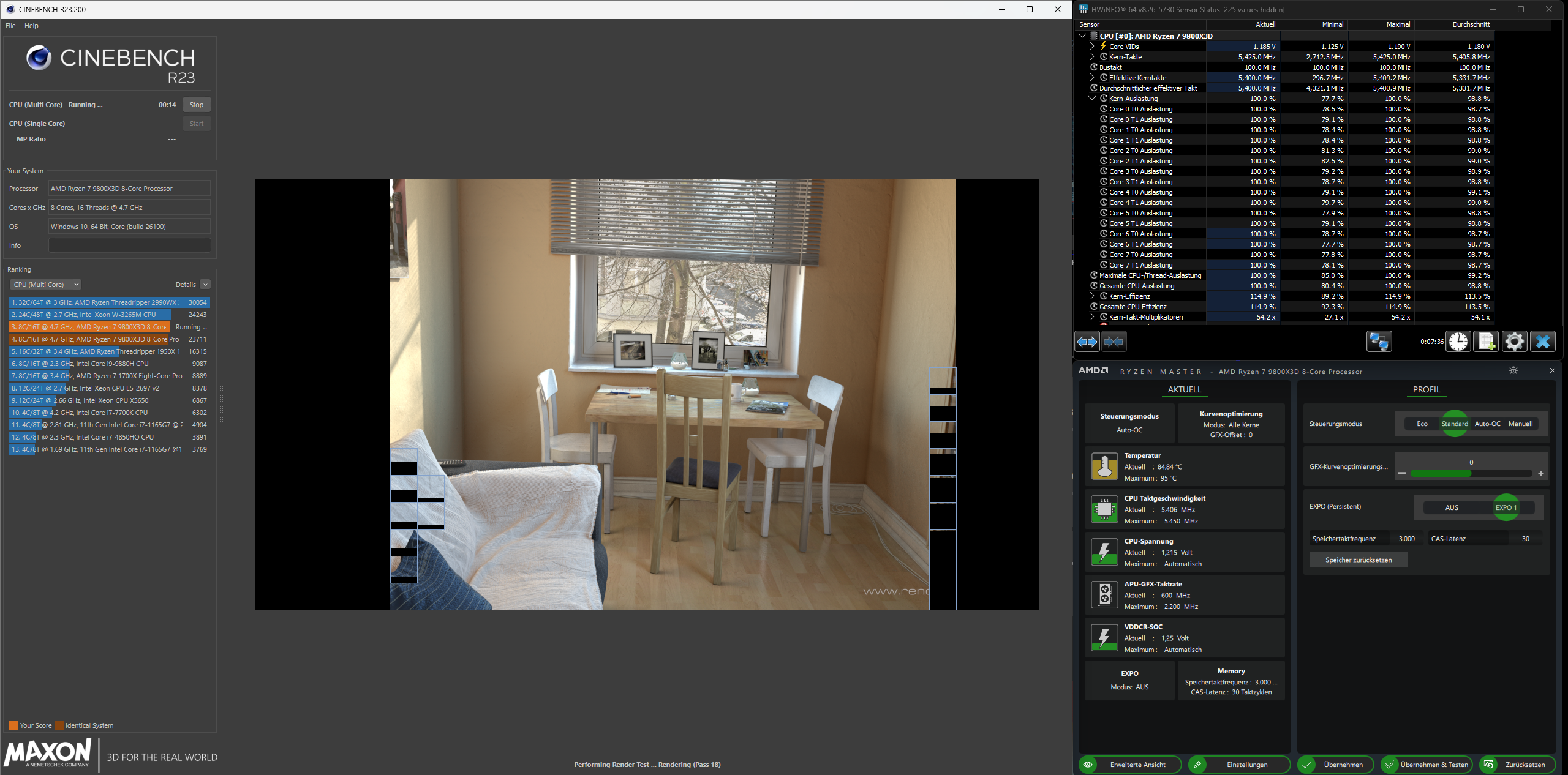

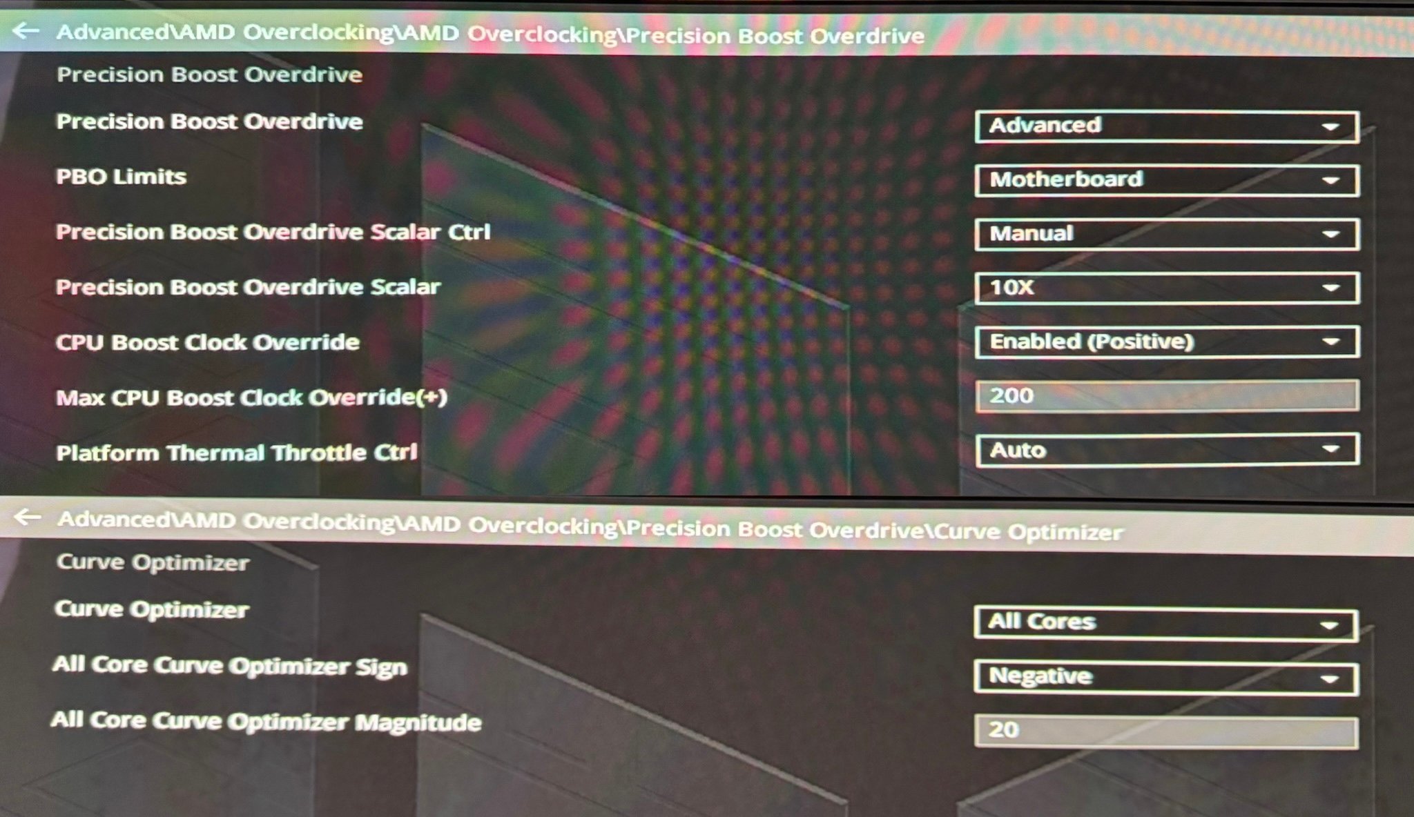

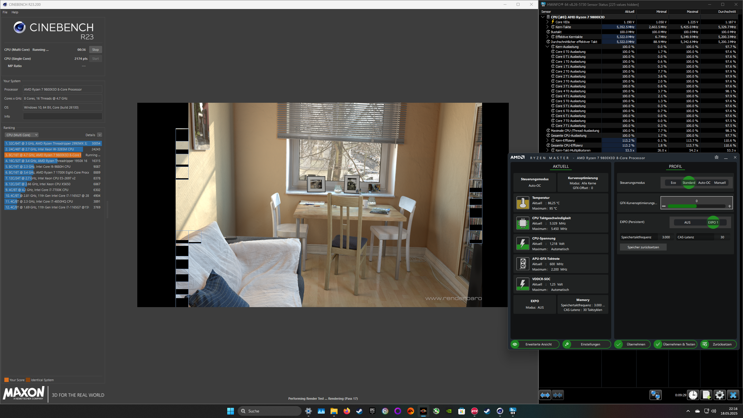

hab auf meinem 9800X3D eine Wasserkühlung
und folgende Werte im BIOS eingestellt
  • PBO Overdrive Scalar: 10x
  • CPU Boost Clock Override: +200Mhz
  • Curve Optimizer: AllCore Negative -20
kann ich etwas optimieren?
im Cinebench läuft die CPU stabil auf 86 Grad bei 5.320 MHz

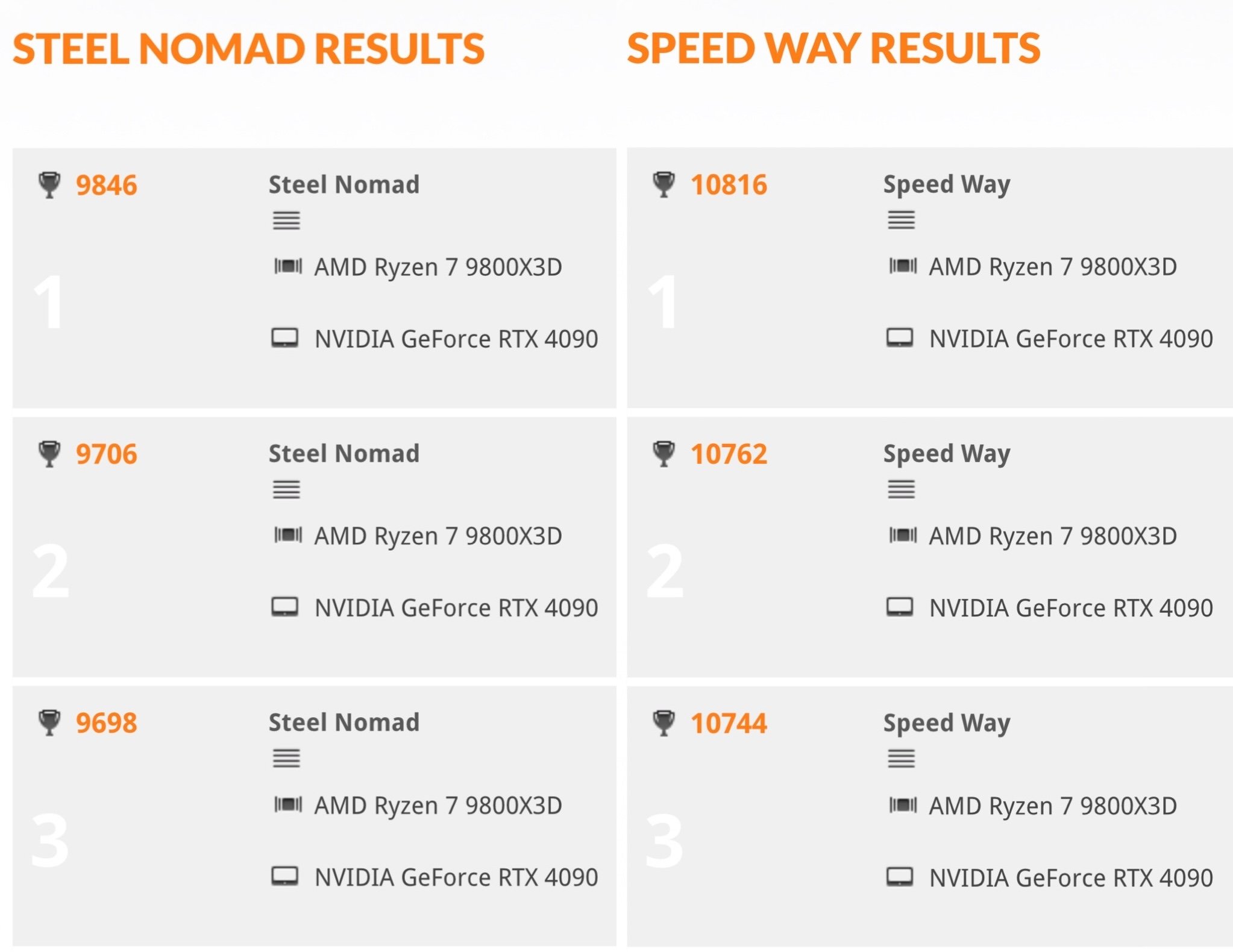

CO mit strafferen werten als "nur" -20 würde dir einiges an optimierung bringen
manche 9800x3d schaffen -35 zum bleistift.
ansonsten ist entscheidend welche °C + Taktrate man beim gaming hat, denn CB + 3D Mark wird nie die Auslastung versuchen die Spiele haben werden.
hab auch schon User gesehen die beim 9800x3d von 8/16 auf 8/8 gegangen sind (also HT aus) um bessere werte bzw. FPS zu bekommen.
kommt drauf an, was du mit der cpu vorhast und der AIO. weil für wasserkühlung (customloop) wären 86 bei 5320Mhz bissel viel

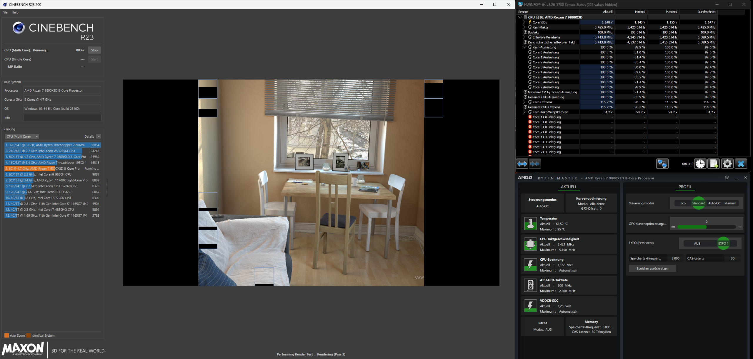

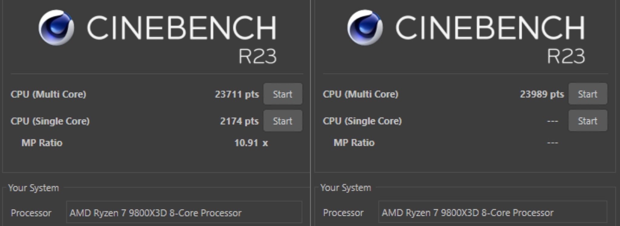

der 10min Test lief eben auch mit -30 durch
diesmal bei 84,5 - 85,5 Grad und 5.390 - 5.400 MHz
auch das Resultat ist besser
je besser man Curve Optimizer "optimiert" umso niedriger werden die VCore die gebraucht werden und dadurch kann die CPU höher takten sofern nicht ins temp limit wanderst. weil 85,5°C ist schon ein Unterschied zu anderen 9800x3d die weniger ein Temp-Problem haben

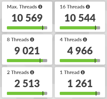

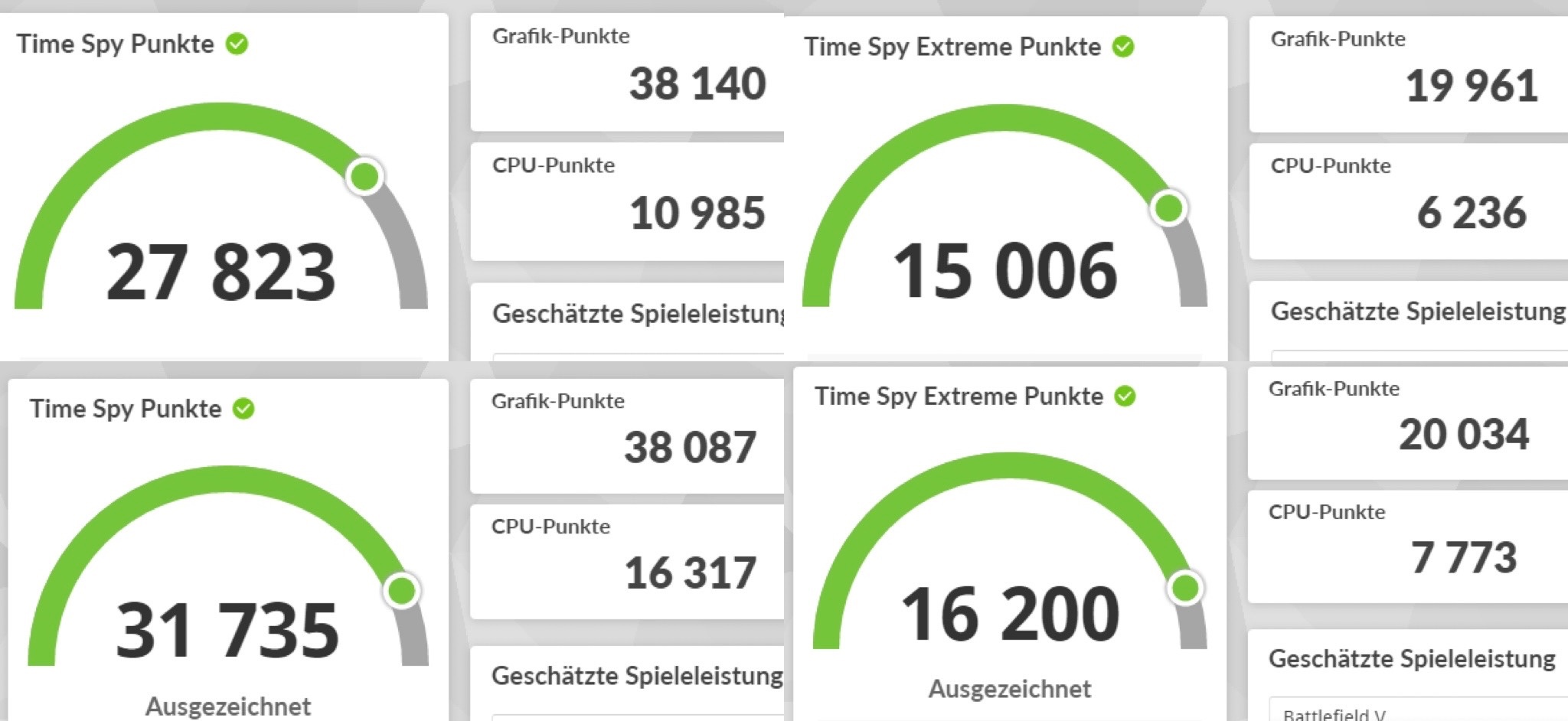

mit 8/8 +200 -30
Cinebench Temperatur bei 62 Grad (statt den 86)
3D Mark liegt der Zuwachs bei +1 FPS (Ergebnis unter 1)
CPU Z single core 842 --> 856

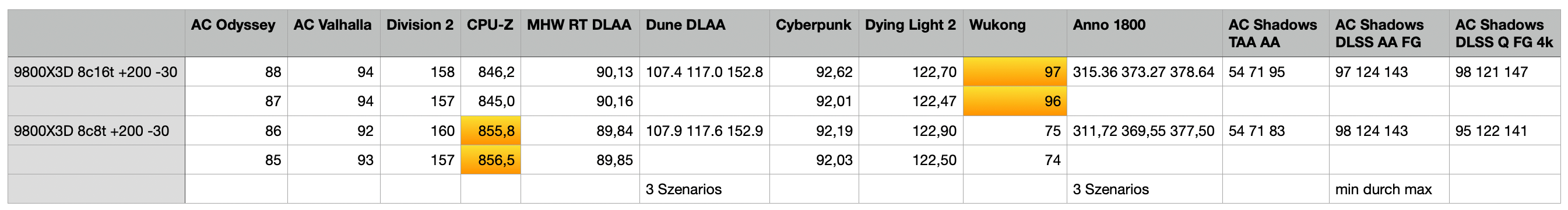

hab heute Nacht noch ein paar Test laufen lassen
Wukong ist der deutliche Ausreißer (spiele ich nicht, ist aber auffällig)
ansonsten sind die Werte nah beieinander
Benefit CPU Burner
bei 16 threads bin ich dauerhaft bei 95 Grad
bei 8 threads pendelt es sich bei 83 - 84 Grad ein
