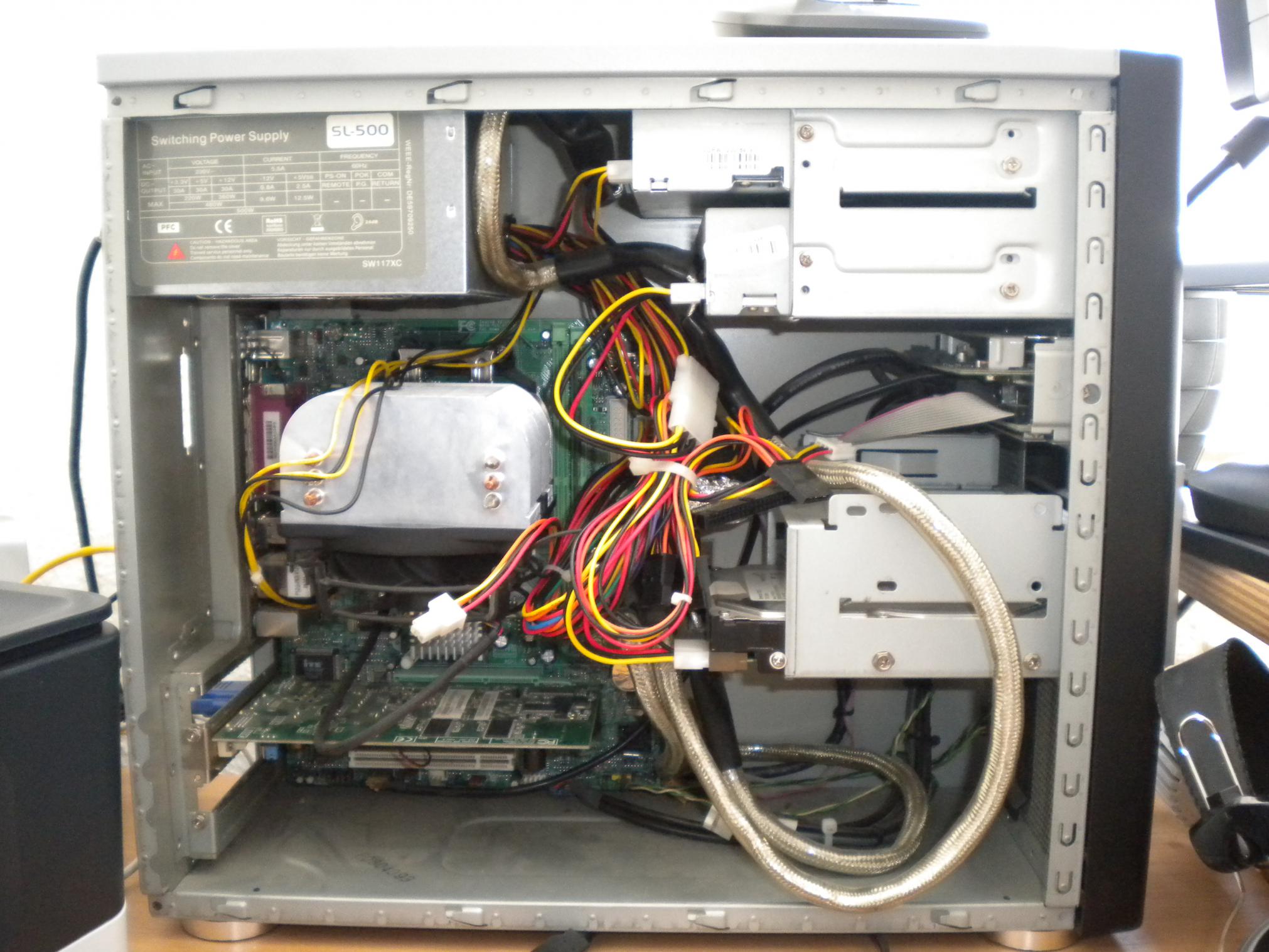

Hi Leuts, bin gerade auf den thread gestoßen da bei mir ähnliches ansteht.
Mein sytem (siehe Anhang) soll in ein anderes Gehäuse umziehen, in erster linie da des aktuelle gehäuse keine gute/garkeine belüftung bietet und der rechner seit einiger zeit bei zB starker videobelastung :D immer wieder einfriert...
2ter punkt das system soll ins wohnzimmer umziehen (als multimediacenter musik/video/tv aufzeichnung), hinterm tv ist zwar genug platz um ihn so aufzustellen, wenn er aber hübsch und leise ist kann er auch gerne direkt und sichtbar im fernseh tisch stehen
ist das überhaupt möglich, klar der cpu tower kühler wird wohl weichen müssen.
ein güstiges gehäuse würde ich vorziehen , wenn möglich slim, allerdings weiss ich nicht ob des funktioniert, bitte dazu einmal das bild aus dem anhang begutachten.
oder vielleicht direkt ein neues slim system kaufen? kenn den markt nicht :(
danke und gruß

@jonny
kannst dir ja das hier mal anschauen http://www.caseking.de/shop/catalog...ilverstone-SST-ML02B-R-Milo-black::11529.html
mb passt rein, graka und hdd auch
als odd müssteste dir nen slim laufwerk kaufen und als cpu kühler sowas hier http://www.caseking.de/shop/catalog...the-Kozuti-CPU-Kuehler-SCKZT-1000::16732.html
die frage is halt nur, brauchst du die anderen steckplätze vom mb
reicht das verbaute nt aus im gehäuse
sonst kannst du dir auch das hier anschauen http://www.caseking.de/shop/catalog.../Silverstone-SST-ML03B-Milo-black::15949.html
da müssteste dann nur ne neue graka kaufen die low profile ist und vlt nen anderen nt, weil vom bild seh ich gerade nicht wie lang deins is
das gehäuse hat zwar auch nen liegenden normalen slot, aber selbst wenn man da einen langen flexiblen riser nimmt arbeiten graka und cpukühler gegeneinander bzw die warme abluft der cpu wird in die graka gepustet
sonst gibt es auch noch das hier: http://www.caseking.de/shop/catalog...ion-Remote-Desktop-Gehaeuse-black::11355.html
da passt alles rein wi es is (bis auf den kühler vlt)
aber wirklich slim is das halt nichtmehr

Als Gehäuse fürs Wohnzimmer würde ich dir das Antec Fusion Remote empfehlen (LINK).
Nachteile:
- rel. hoher Preis
- kein Slim-Case
Vorteile:
- Front sieht hochwertig aus
- Laufwerksblende für opt. LW
- es können Standardkomponenten verbaut werden
- Platz für mehrere HDDs, eine davon kann zum Bsp. mit einem Sharkoon Vibe Fixer entkoppelt werden
- gutes Belüftungskonzept (zwei 120er-Lüfter)
- es haben rel. große CPU-Kühler Platz
---> somit ist ein sehr leises System möglich
- Display zu Anzeigen grundelegender Infos
- Fernbedienung, mit der man den PC auch starten kann
Ist halt die Frage, ob das für die uralte Hardware noch lohnt.

Also Desktop-Gehäuse inkl. Fernbedienung gibts zur Genüge, siehe hier.
Das Antec ist aber m.M.n. v.a. wegen des Belüftungskonzepts das Beste.
Dein Nt wird reinpassen. Selbst richtig große NTs wie die Enermax Revolution sind kein Problem. Eine Riser-Card benötigst du nicht, da das Antec normale Erweiterungs-Karten (full profile) aufnehmen kann.
Ein Problem könnte der CPU-Kühler werden (ich vermute, das ist ein AC Freezer?): Ins Antec passen Kühler mit einer Höhe von bis zu 115mm rein. Ich würde die CPU aber undervolten (mit Rightmark CPU Clock) und dann mit dem Boxed-Kühler betreiben. Falls das Board den Lüfter nicht ordentlich regeln kann, wäre ein neuer Kühler eine Alternative, den du dann evtl. auch ohne eigenen Lüfter, also semipassiv, betreiben kannst.
