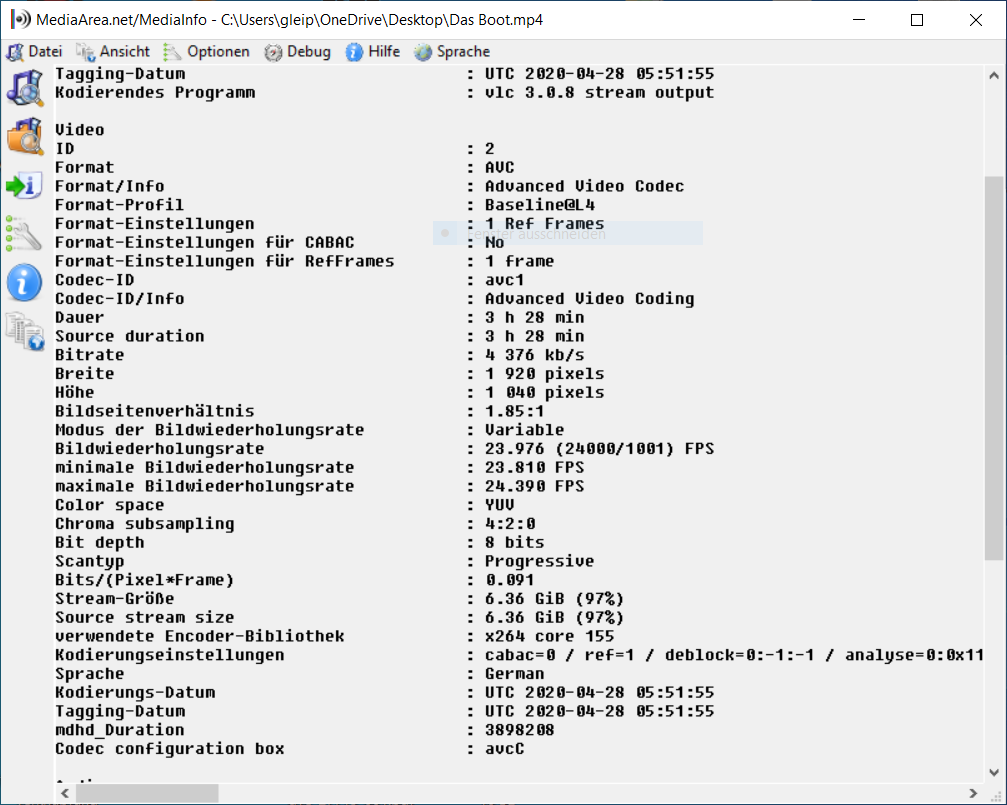

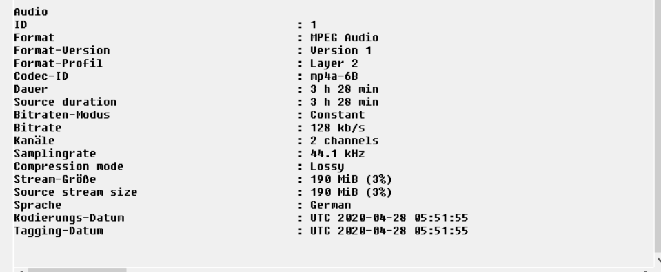

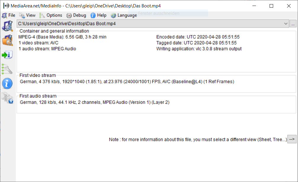

Hier die MediaInfo
Bitte auf View klicken und dann Text
otello24 schrieb:
Hier die MediaInfo
Das ist kein besonderes Video.. bzw. die Quali nix wildes. Muss evtl. an der Art wie es erstellt /aufgenommen wurde liegen oder der TV kann wirklich nicht viel.

Wie sehen die anderen Dateien aus?
Was hier auffaellig ist, ist die variable Bildrate.
Ggf. wird die vom Player irgnoriert und gemittelt, wodruch Bild und Ton nicht mehr passen.
Einmal mit ffmpeg remultiplexen könnte helfen.
ffmpeg -i "input.mp4" -c copy "output.mp4"
