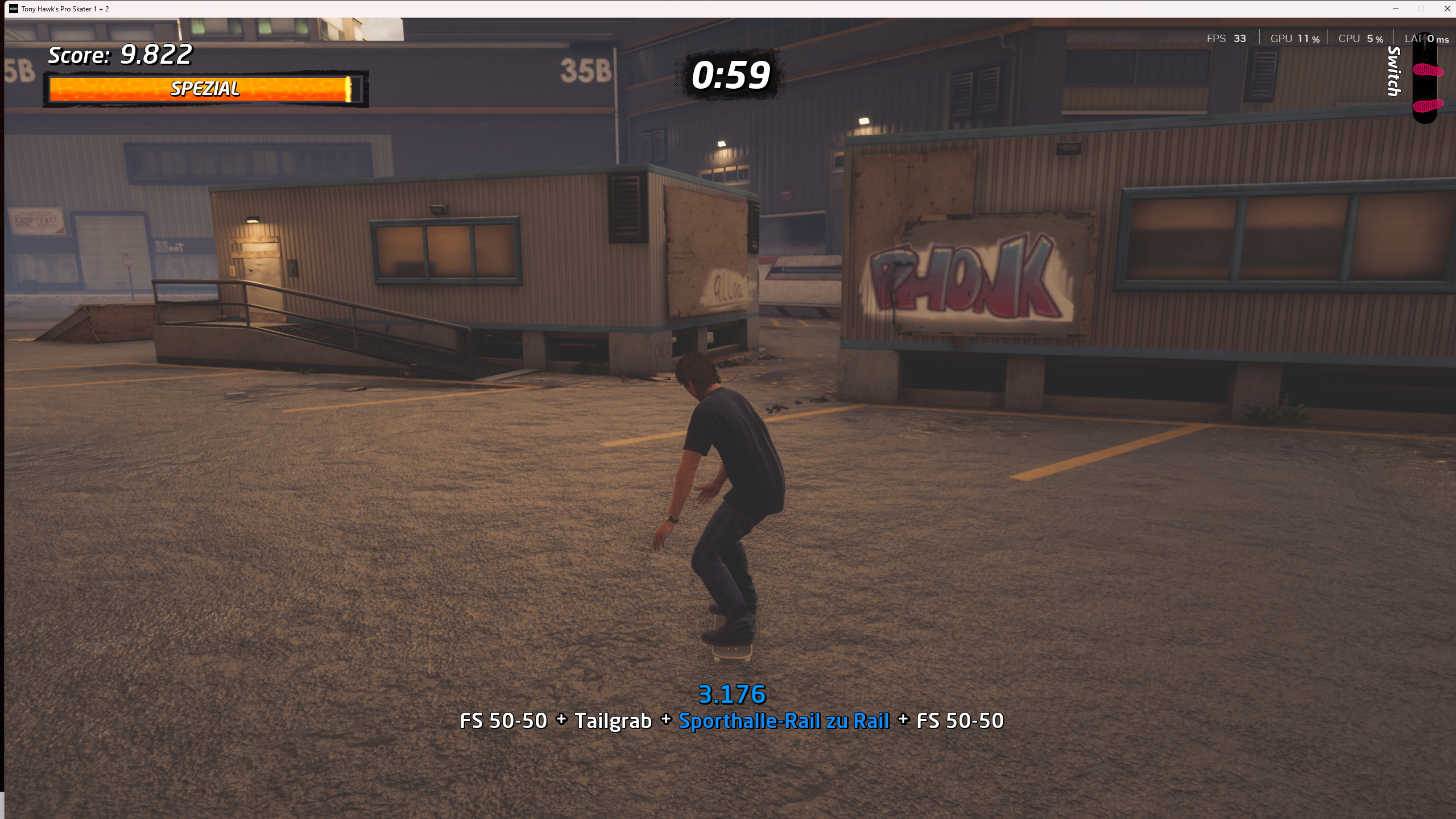

Hallo!
Ich habe mal wieder Lust auf Tony Hawks gehabt.
Nun fiel mir auf, dass ich nicht au f 60 FPS komme.
DAs Spiel scheint mir nicht sehr fordernd zu sein.
Warum bekomme ich keine 60 FPS?
Ich habe mal ein Bild gemacht, wo oben rechts die FPS angezeigt werden.
GPU ist in der Auslastung nur bei 11 %.
Müsste da nicht mehr passieren?
CPU ist 9700X und Grafik ist 5060Ti 16GB. RAM ist 32GB DDR5 6000 Mhz.
Vielen Dank schon einmal!
Mfg

Hast du in den Spiel-Einstellungen das FPS-Limit erhöht?
Geh in die Optionen und schau auf welcher Qualitätsstufe die Schatten sind. Gehe hier nicht auf highest sondern auf high.
Ja, auch im Vollbild.
Das wundert mich auch, dass die GPU halb schläft. Müßte doch dann mehr Gas geben.
Slayn schrieb:
Und das soll was bringen? DIe GPU langweilt sich.
Das ist ein bekannter Fehler bei THPS der hier wahrscheinlich greift.... Highest Shadow führt auf einigen Systemen zu geringer GPU Last bei niedrigen FPS.
Steht z.b. in diversen Steam Forum Einträgen und im PCGamingWiki.
Die Schatten waren auf hoch schon gestellt.
Komisch. Mir scheint, als ich noch die 3060 hatte, gabs das Problem nicht.
Hmm schade, sonst hab ich leider auch keine Idee abseits des üblichen, Treiber neu installieren und so weiter

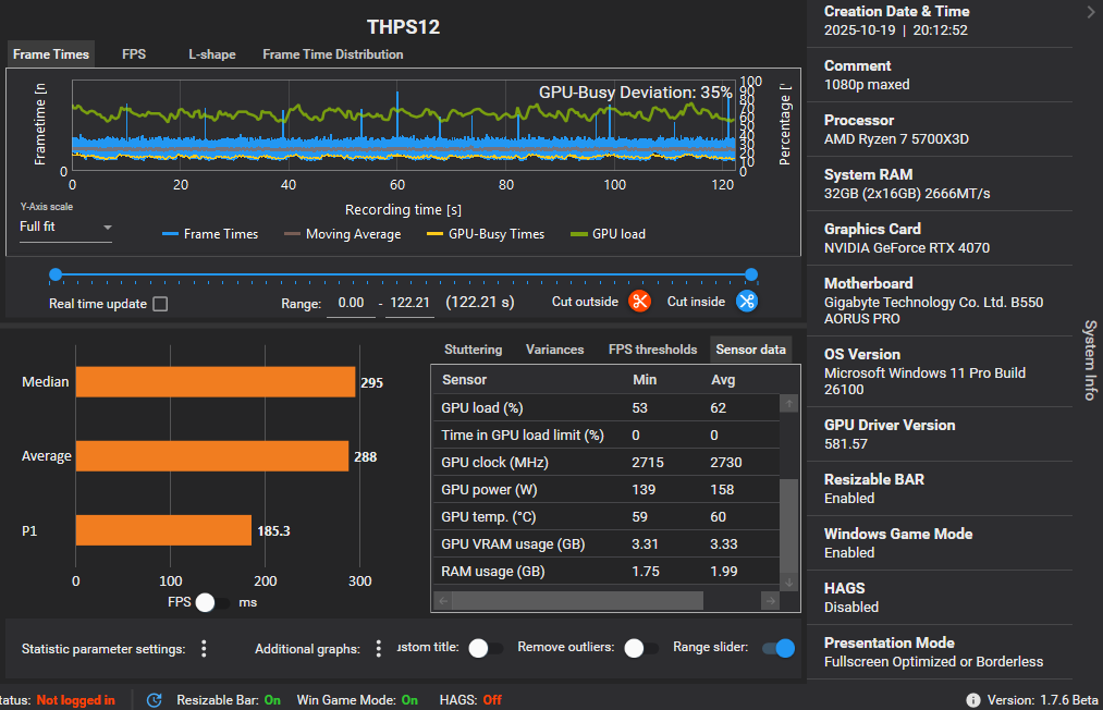

läuft wie butter
ist nur unklar welche map und spiel das war hangar
Das spiel ist ein ue4 remake weis nicht ob hier physx genutzt wurde würde sich anbieten
Bin voll raus aus dem game
habs nachgesehen nutzt physx oder apex über cpu letztere ist deutlich langsamer
Was ist denn das für ein interessantes Programm?
Ich habe das bei jeder Map.
capframex nützliches tool zum benchen
Seit 2020 dass beste was man bekommt basiert auf presentmon (intel)
vorher war benchmarken nur mit fraps möglich oder umständlich msi afterburner + hwinfo64 log
