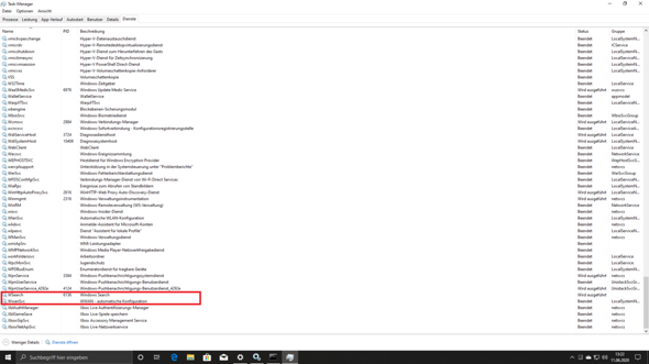

@das_mav so gut wie alle. Wenn ich wuaserv starten möchte, stoppen möchte, abfragen möchte, kommt immer „Dies ist kein installierter Dienst“
Über welche Windows-Variante reden wir hier?
Bitte mal eine Screenshot/Auszug des Task Managers bezüglich Dienste.
@TorenAltair wir reden über Windows 10. Hier ein Bild vom Task-Manager von gestern. Der wuaserv Dienst fehlt. Auflösung sehr schlecht, aber man sollte erkennen: unter WSearch sollte der Dienst wuaserv sein, er ist dort aber nicht.
Zum einen nennt sich der Dienst "wuauserv", zum andren wenn nach einer frischen Install etwas so Grundlegendes schon total kaputt ist, würde ich nicht lange fackeln - mittels MediaCreationTool eine neue ISO/USB Stick erstellen, ALLES FORMATIEREN und komplett frisch neu aufsetzen ... Bevor ich da Stundenlang einen Dienst installieren probiere, den man manuell NICHT nachinstallieren kann.

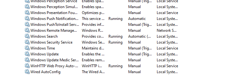

EDIT: starte mal services.msc und poste einen Screenshot, GROSS, sodass man ihn auch sehen kann von allen Diensten beginnend mit W. Da müsste Windows Update ja aufgelistet sein. Wenn nicht - Clean install.
Wenn du in der CMD aber auch immer wuaserv, statt wuauserv eingibt, ist es klar das Windows meint, dies wäre kein installierter Dienst - Mit dem Schreibfehler kein Wunder.
EDIT2: Was passiert, wenn du die PC-Einstellungen / Windows Update öffnest? Auch hier wäre ein Screenshot interessant ...
