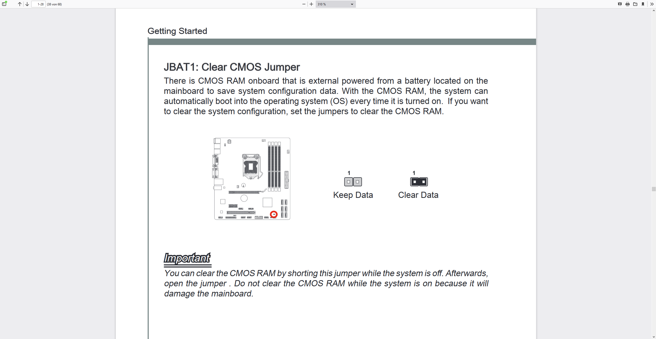

Führe mal einen "CMOS-Reset" am Mainboard durch damit die Hardware neu eingelesen wird und tausche die Batterie gegen eine neue aus.
