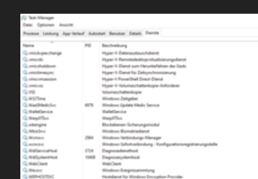

qnln schrieb:
aber man sollte erkennen: unter WSearch sollte der Dienst wuaserv sein, er ist dort aber nicht.
Das was du uns hier zeigen willst ist der Task Manager. Der Dienst taucht dort logischerweise nicht auf, weil er nicht dauerhaft gestartet ist. Du solltest schon bei den Diensten schauen und nicht bei den Tasks.
@xexex Hast du den ganzen Thread von vorne aufmerksam gelesen? Falls nicht nochmal für dich: Der Windows-Update Dienst ist auch unter services.msc, direkt nach einem Clean-Install, nicht vorhanden.
VG
Ja! Weshalb du auch gefragt wurdest davon ein Screenshot zu machen. Der Screenshot den du gemacht hast ist hingegen sinnlos, dort tauchen eben nur gestartete Prozesse und Dienste auf, wozu Windows Update nun mal nicht gehört.

@xexex dass mein Screenshot sinnlos ist, mag sein, Tatsache ist aber, dass der Dienst unter services.msc nicht vorhanden ist, was beweist, dass der
Dienst nicht installiert ist. Wie gesagt ich lade weitere Screenshots hoch, sobald mein zurzeit aktiver clean-install abgeschlossen ist.
