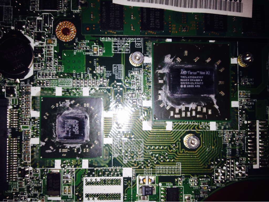

Die Konstruktion ist aber auch geil.
Links der Grafikchip, wo der Kühler nur aufliegt.
Nix verschraubt *gg*

Also auf den ersten Blick siehts sauber aus.
Und ja, die meiste Zeit gehen Notebooks kapput, weil sich die lötstellen vom Chip untersatz lösen. (Mit der Zeit).
Die heutigen Notebooks sind da effizienter und werden nicht mehr so heiß.
Wenn du keine exernes Bild rauskriegst dann ist es die Grafikkarte, wenn du ein Bild bekommst dann ist vielleicht ein Kabelbruch schuld dass zum Monitor führt.

Übrigens sollte man die WLP nicht so neben dem eigentlichen Chip verschmieren, das wirkt im Zweifelsfall isolierend und ist nicht förderlich der Temperatur und im Wurstcase besorgste dir (je nach dem ob die Paste elektrisch leitend ist, gibt welche die sind es) einen Kurzen.
Extern gibt es kein Bild. Ergo wegschmeißen^^ Den Chip zu erhitzen, um Kurzzeitig wieder Bild zu haben, mach ich da jetzt nicht. Auch ein Reballing lass ich mal außen vor. Das ist die Arbeit nicht wert
@Janz: Die Paste leitet nicht. War auch anfangs nicht so großflächig verteilt. Erst nachdem ich zum Testen mal mehr drauf gemacht hab. Das Wegwischen hat dann seinen Rest getan und für ein Bild davon hab ich mir mal die Arbeit gespart das zu reinigen ;) Und wenn neben dem Chip was ist in dem Ausmaß isoliert das wohl kaum
Die Noctua Paste leitet keinen Strom bei so Bauteilen. Von daher bin ich da recht entspannt :)
Ja, nur bei einem Prof. Rebailling hast du eine 100% Garantie. Mit einem Rabailing aufsatz und nicht nur durch erhitzen oder in den offenlegen oder mit einer Heissluftpistole.
Es geht aber, es ist besser den chip Komplett auszulösen und wieder professionell zu verlöten.
und wo ist der Sinn bei nem 5 Jahre alten Notebook? Nen Reflow mit nem Heißluftfön würds wohl tun und hält ggf. 2 Stunden oder 2 Jahre. Weiß keiner. Komplettes Reballing ist auf Grund des Kosten-/Nutzenfaktors totaler Blödsinn
