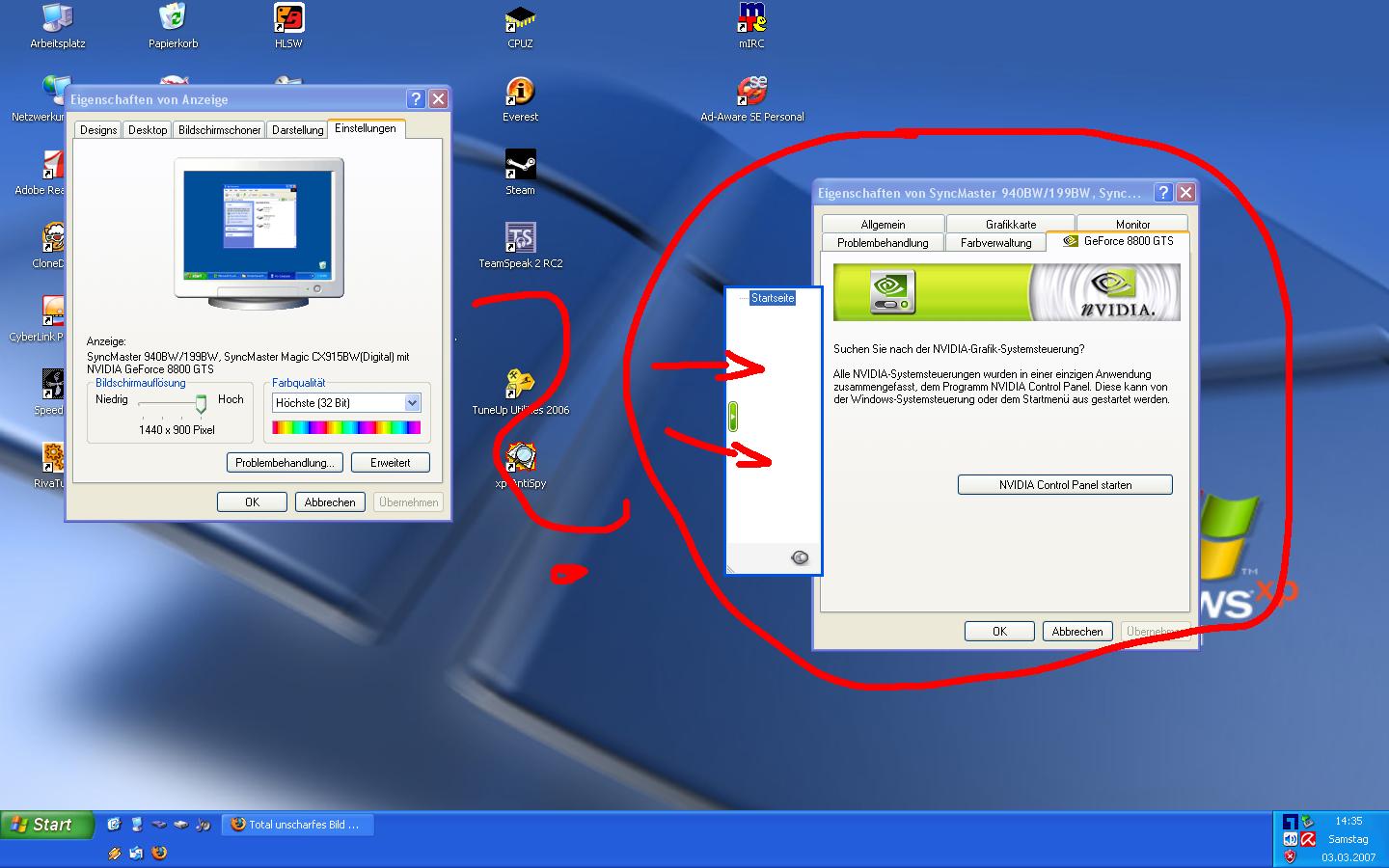

Und wie bekomme ich die KLassische ansicht wieder? Siehe Screen!

AW: Total unscharfes Bild mit neuer 8800 GTS 320 :(
Gehste auf "Darstellung" und dort kannst du dann die Styles Wählen.

Für mich ist da nichts unscharf.. vielleicht hat dein Monitor ja nen Schaden bekommen :freak:
bezügl. alte Ansicht
Das Problem hatte ich gestern auch:
Das hat mir geholfen:
@Threadersteller: speichere Dir folgendes in ein beliebige Datei mit der Endung .reg
Code:
Windows Registry Editor Version 5.00[HKEY_LOCAL_MACHINE\SOFTWARE\NVIDIA Corporation\Global\NVTweak]"Coolbits"=dword:3"NvCplDisableRefreshRatePage"=dword:00000000[HKEY_LOCAL_MACHINE\SOFTWARE\NVIDIA Corporation\Global\NvCplApi\Policies]"ContextUIPolicy"=dword:00000001"TaskbarUIPolicy"=dword:00000003
Anschließend den 97.92 deinstallieren und neu installieren. Danach die *.reg Datei ausführen. Dann hast Du das alte Kontrollpanel und die Registerkarte für die Taktfrequenz wieder zur Verfügung. Nutze ich für meine 8800 GTX auch, funktioniert problemlos.
Das ist ja auch ein Systemscreenshot und nicht vom Moni :D Und bei einem TFT ist die Herzzahl unwichtig .
