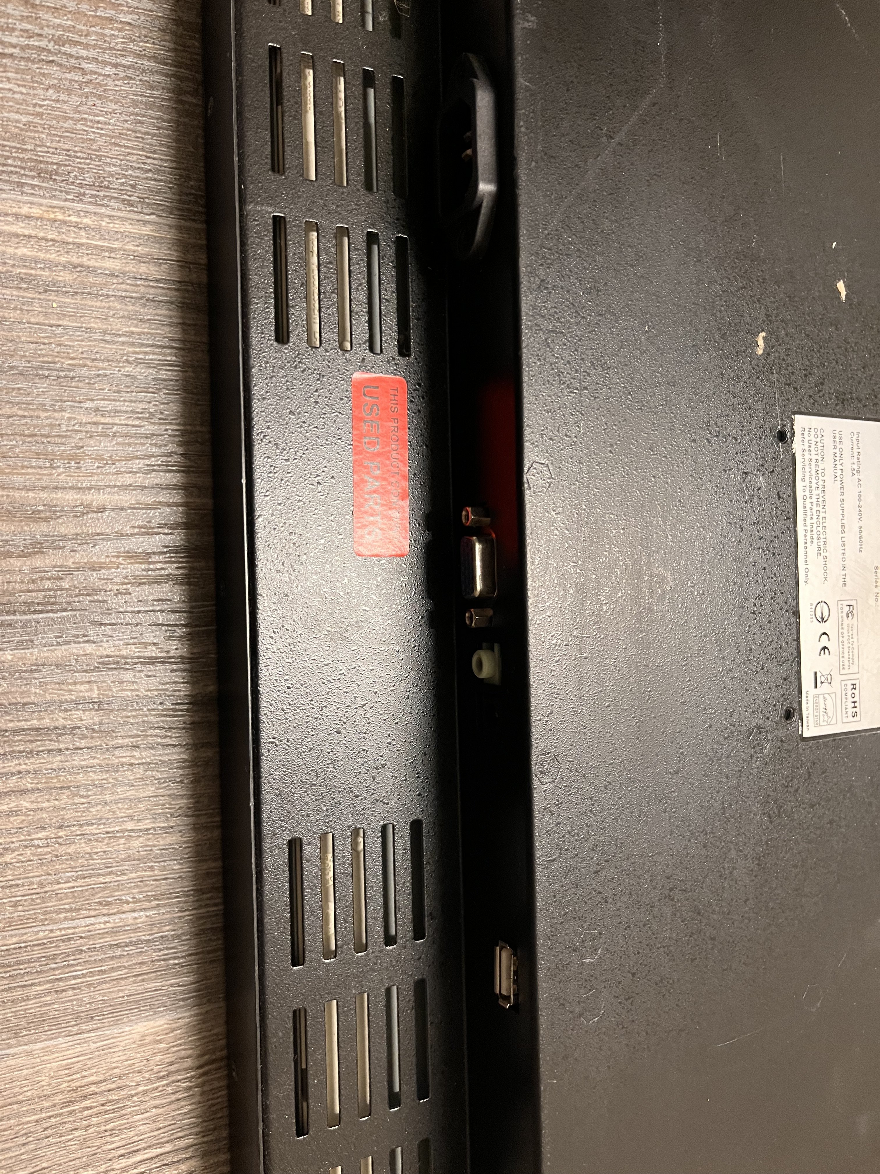

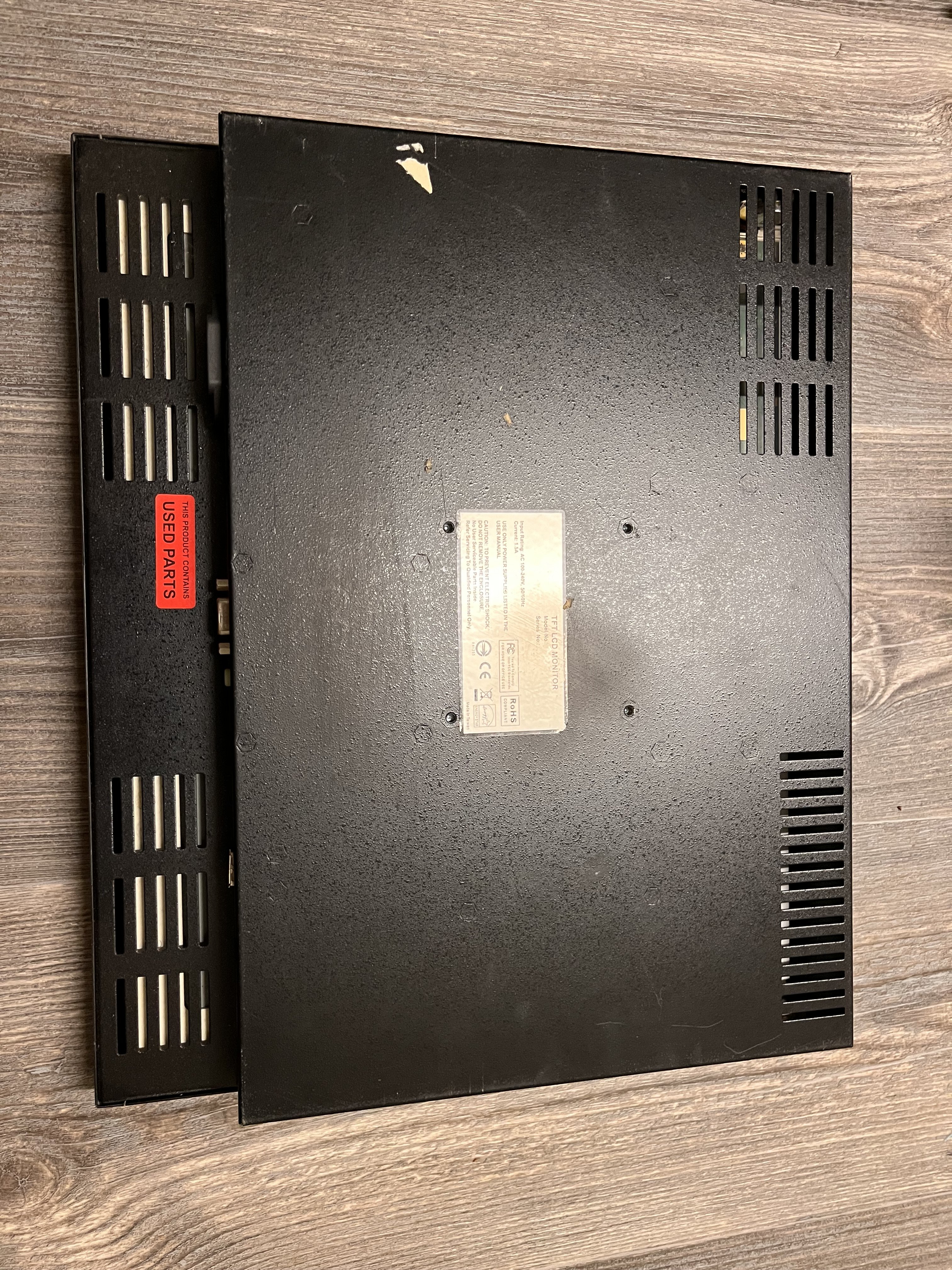

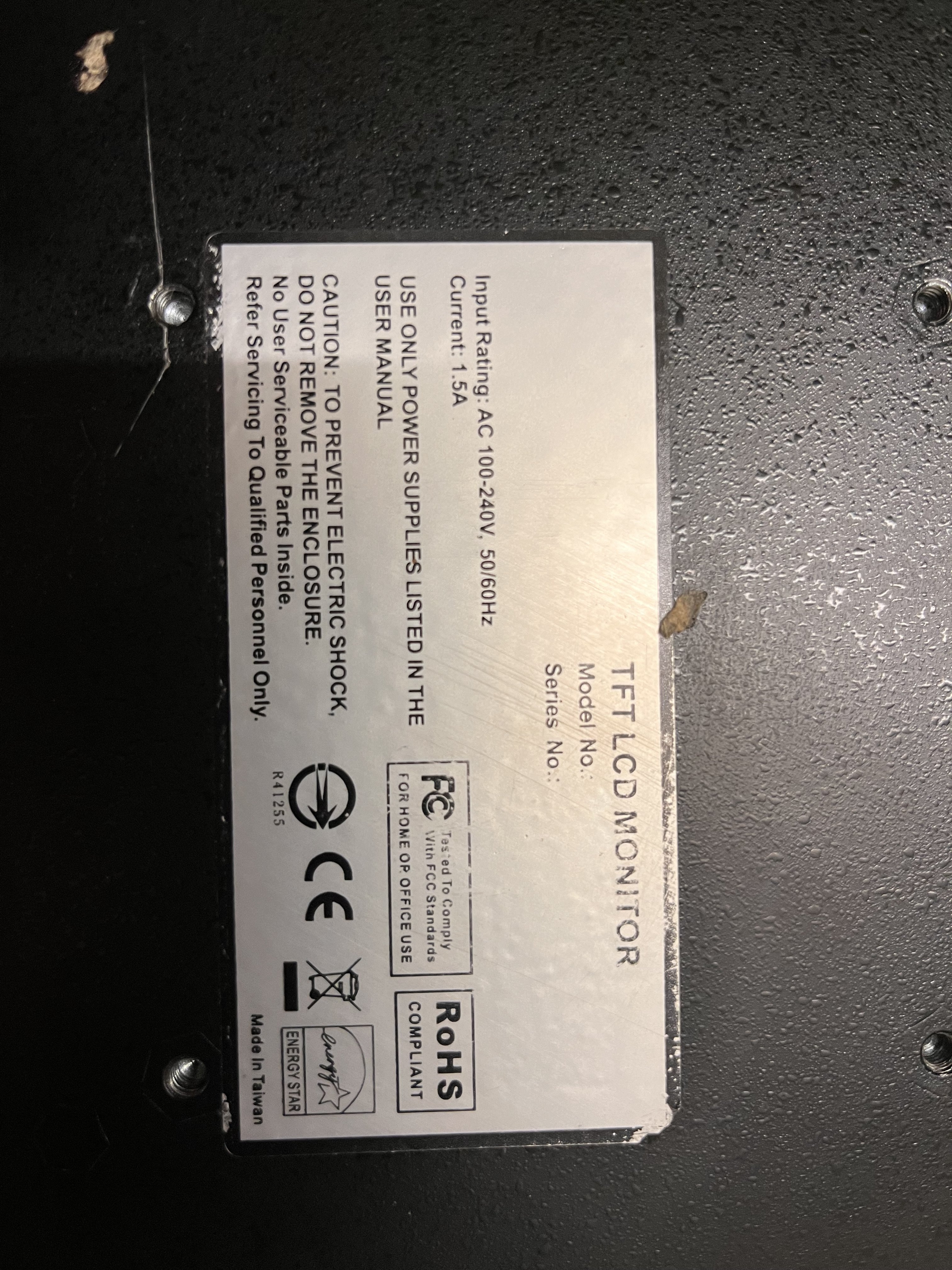

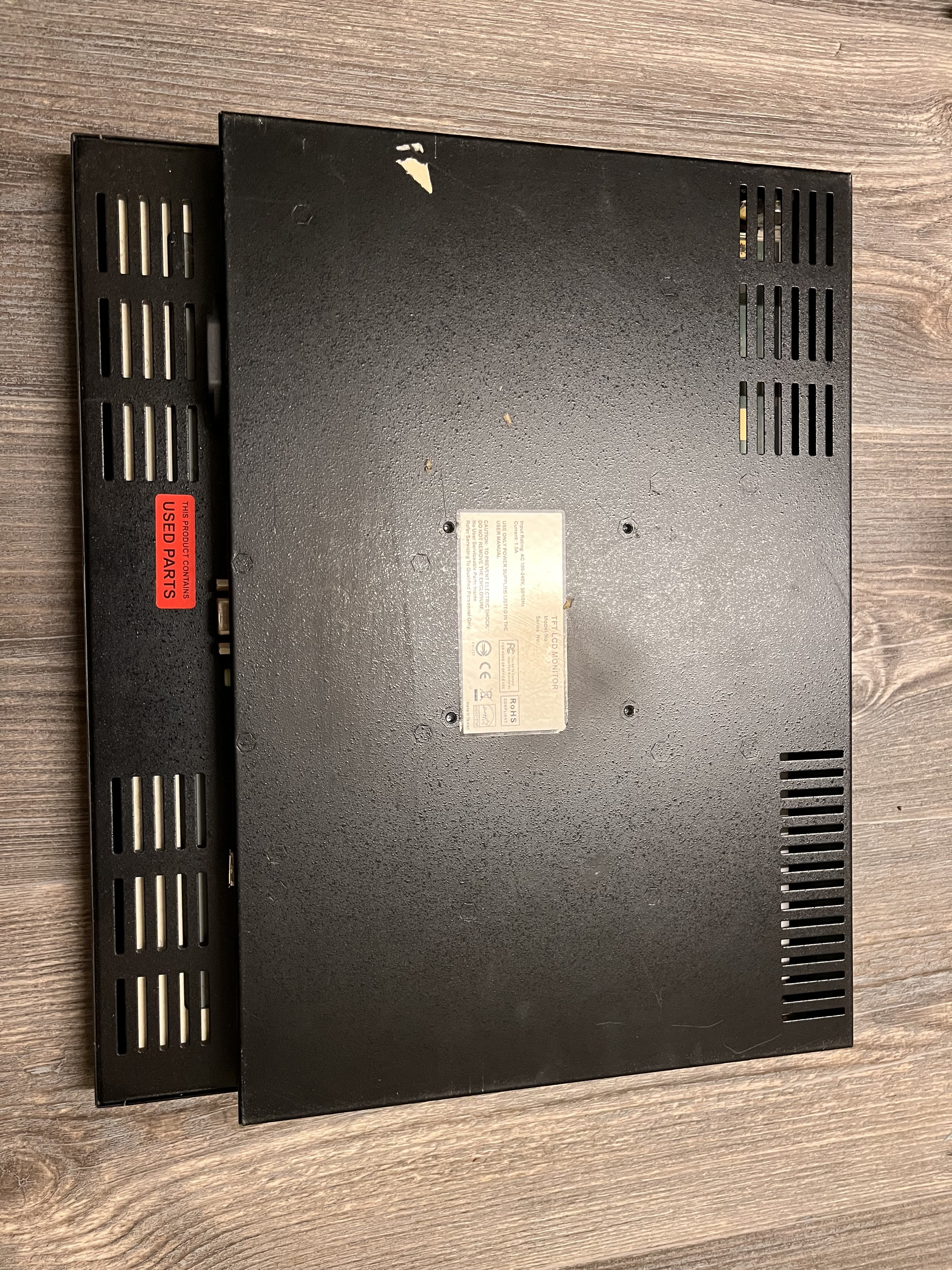

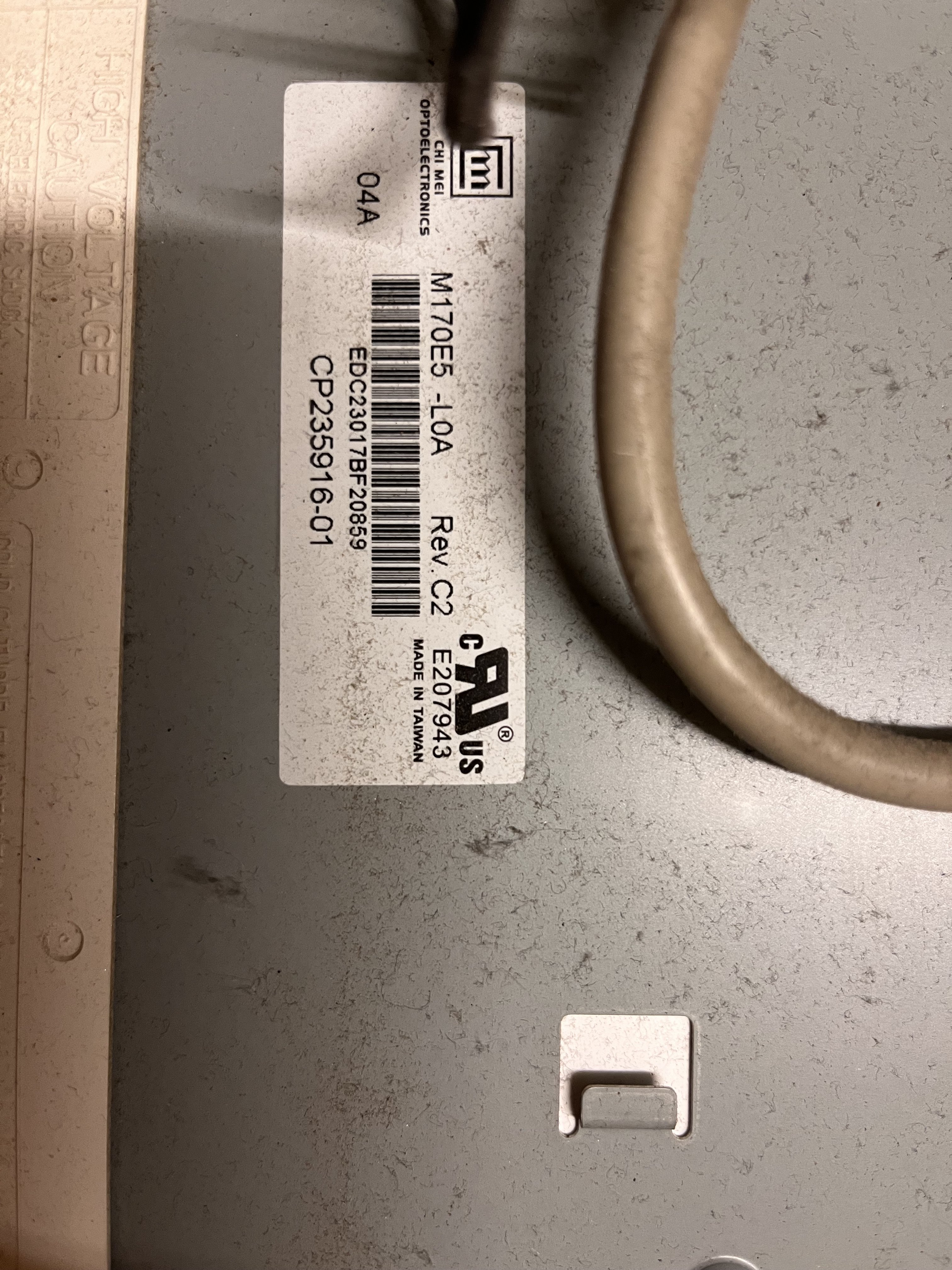

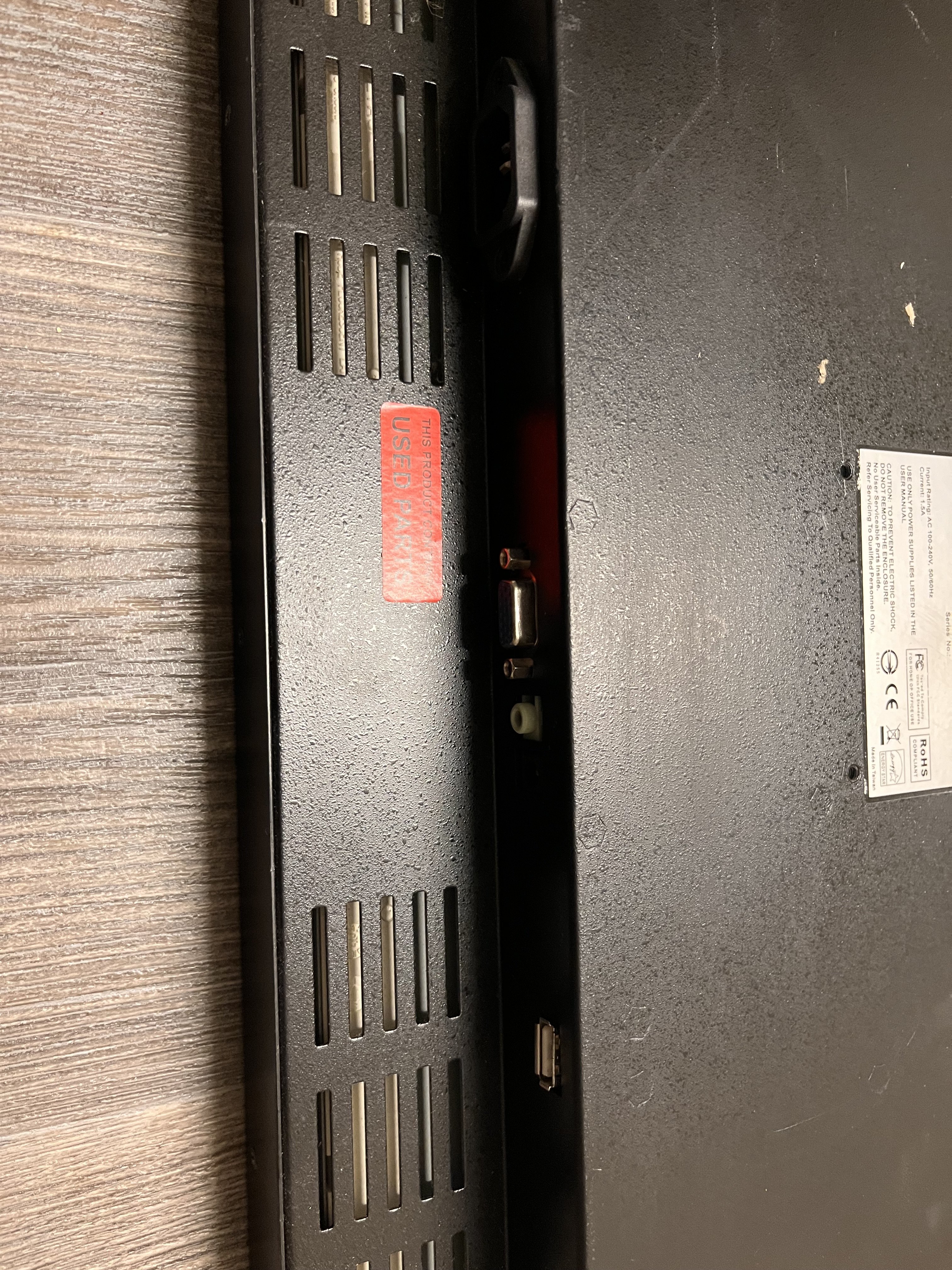

Moin an die Community,

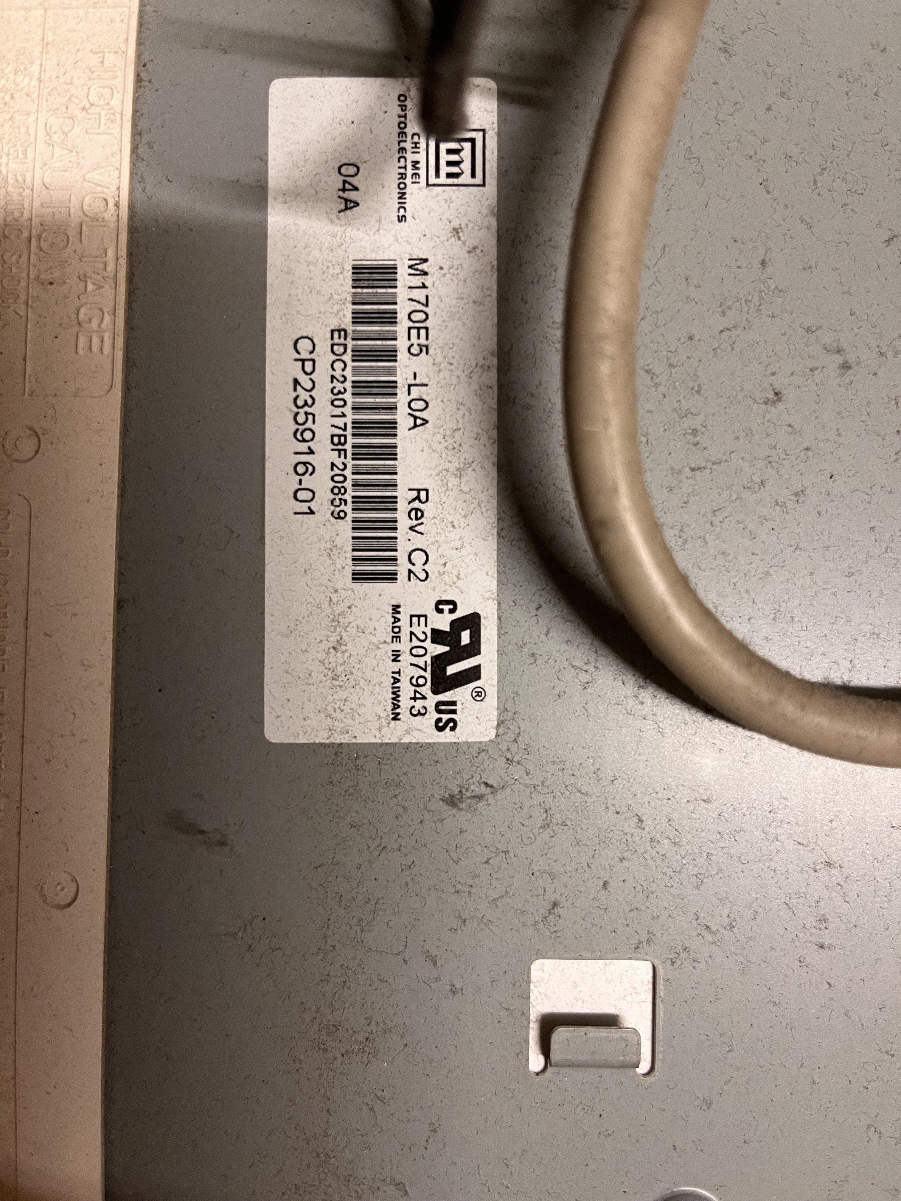

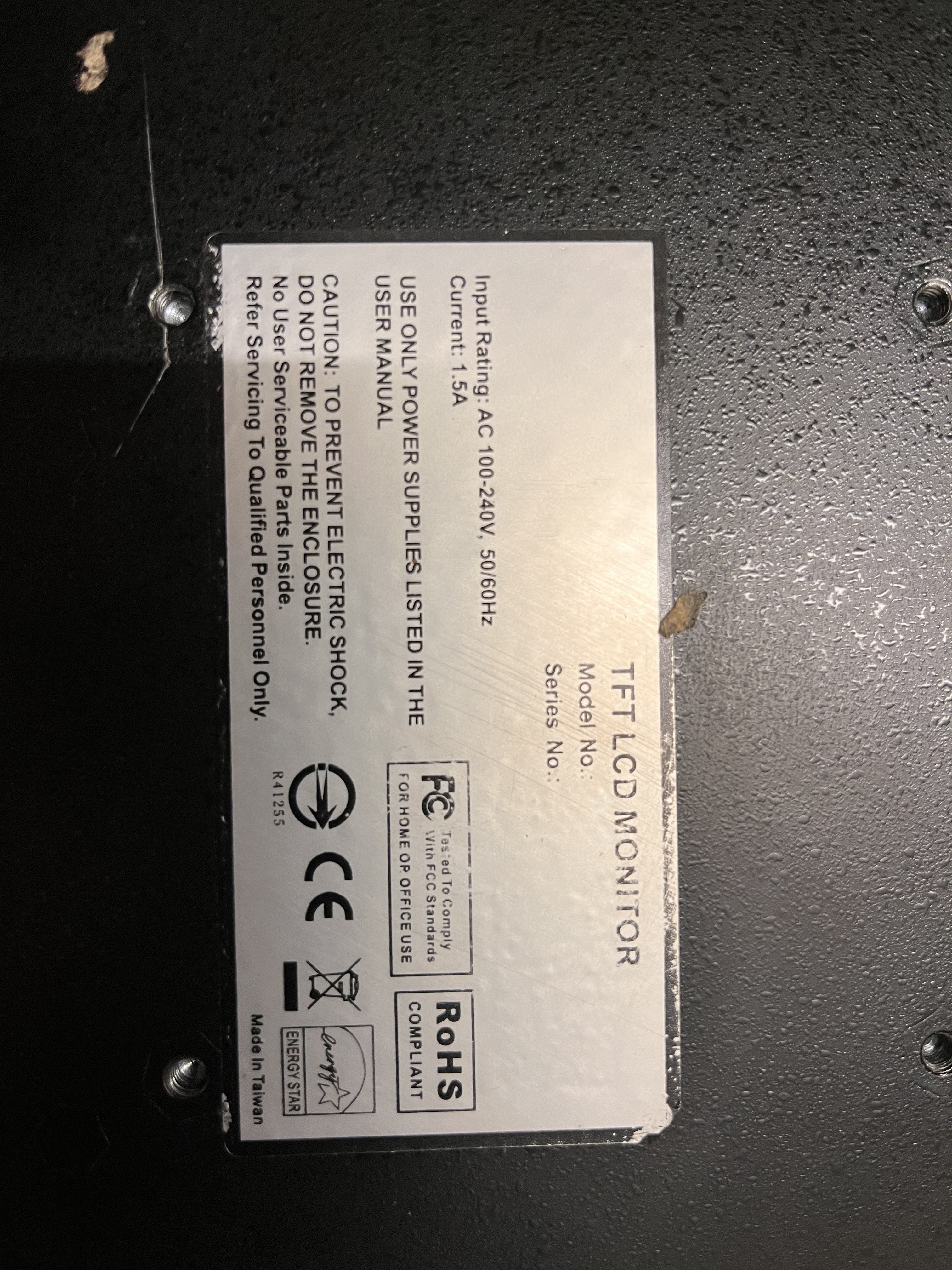

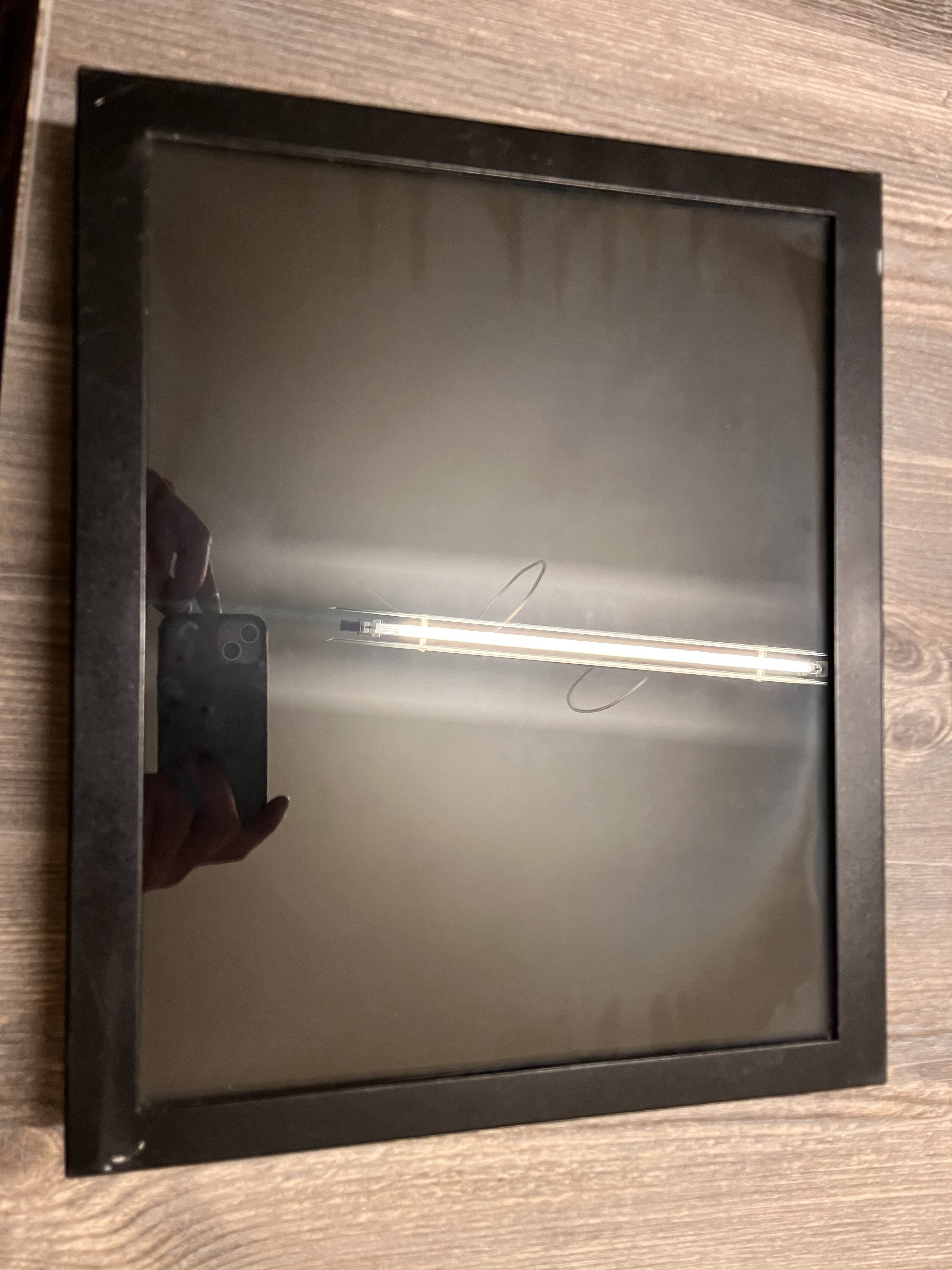

Ich hab da ein kleines Problem und zwar habe ich ein paar von diesen Monitoren die ihr auf dem Bildern seht und ich finde einfach keinen Treiber für den Touch.
Hat da jemand eine Idee ? Und kann mir weiterhelfen?
Schöne Grüße
Chris

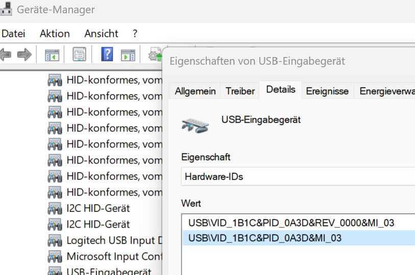

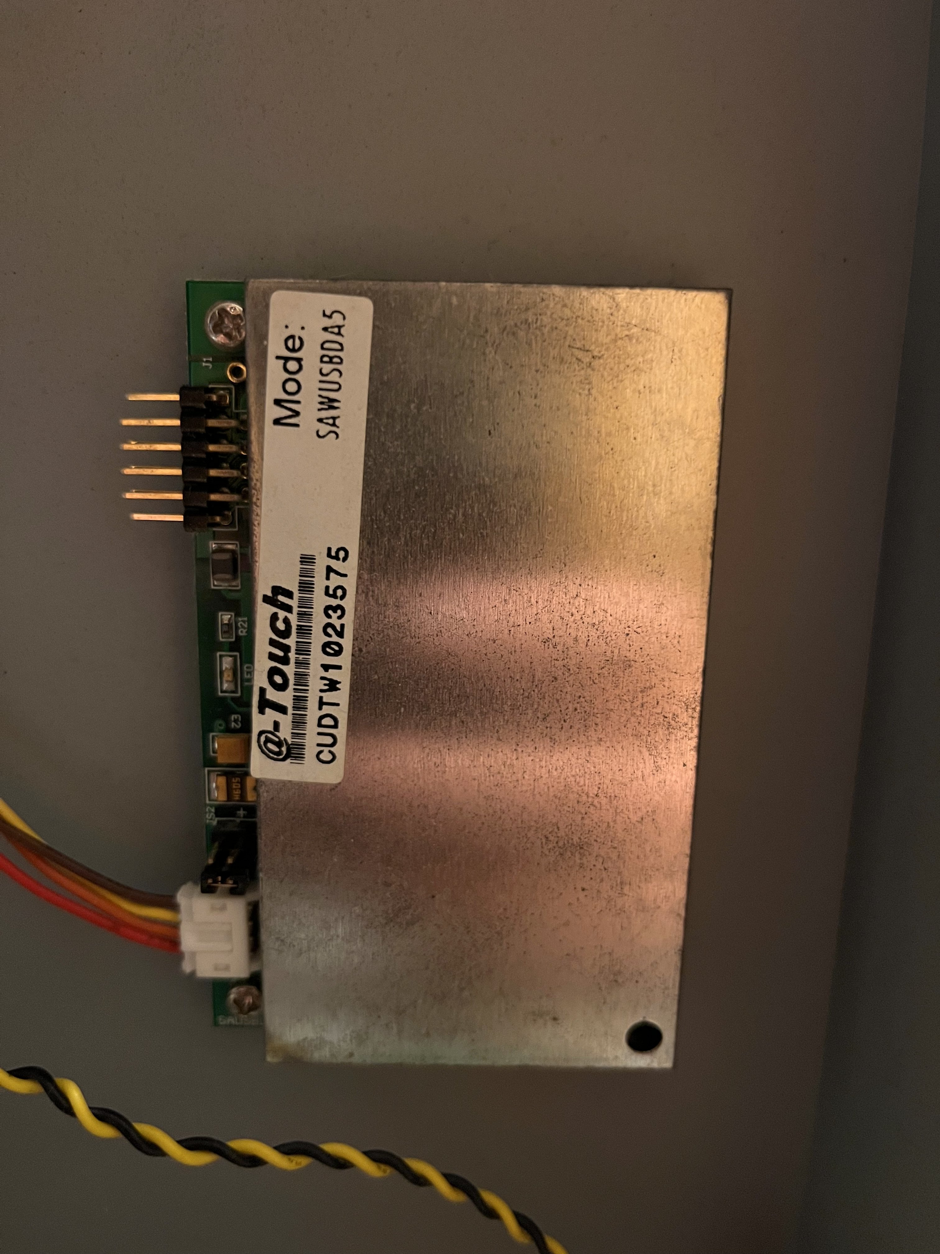

Neben dem Monitor selbst sollte auch im Gerätemanager eine HID Komponente für die Touch-Eingaben gefunden werden.
Über die Hardware ID und Google solltest du was passendes finden können.

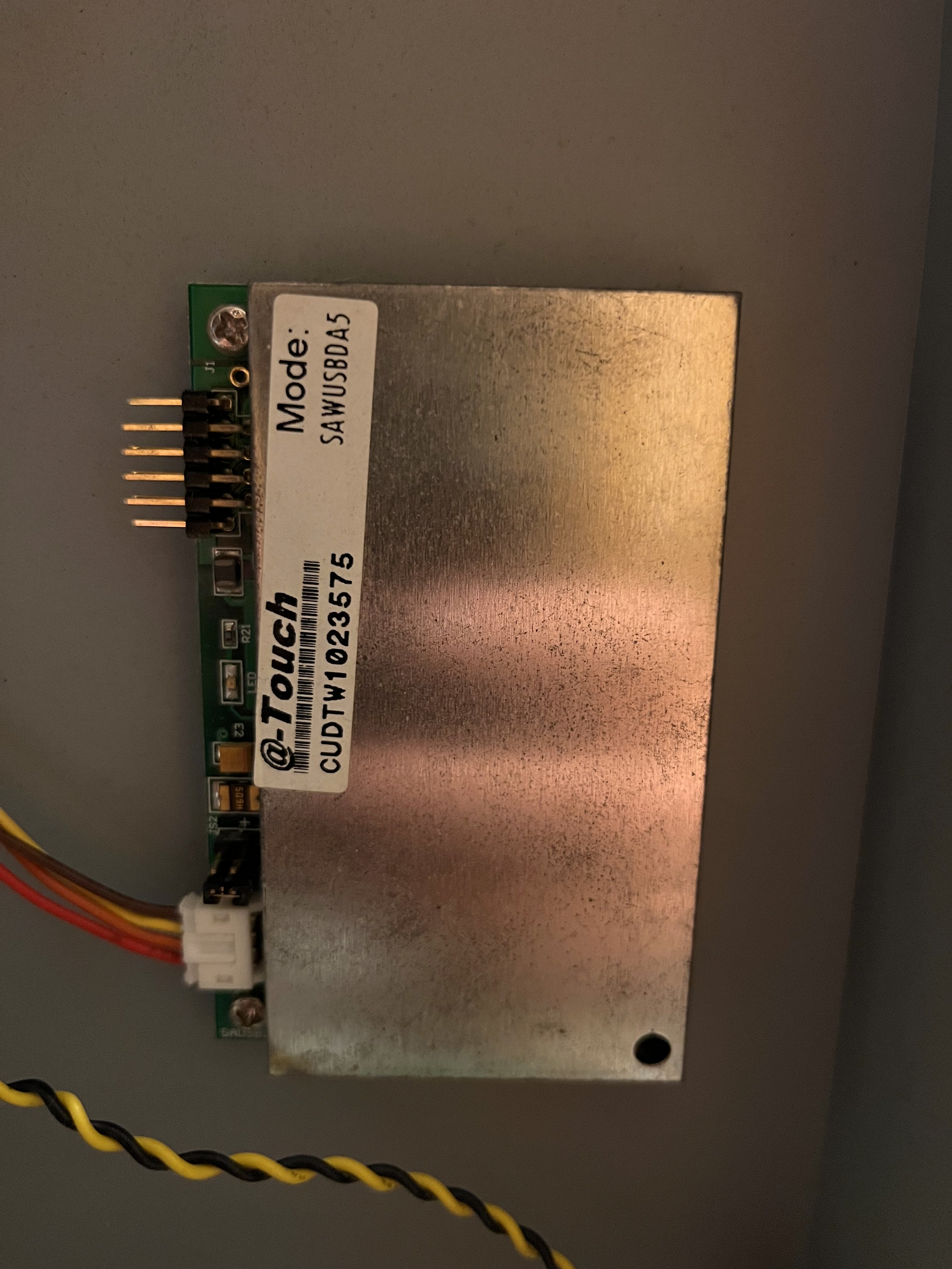

PS: mir scheint da fehlt ein Kabel am Touch Interface zum PC.
Treiber zum SAWUSBDA5 könnte hier sein
https://www.i-techcompany.com/saw-touch-driver-download.html
Reaktionen: Jiddis
Dürfte schwierig werden. Auf Bild 0526 ist das Modell "m170e5-l09" zu erlesen,
habe auf die Schnelle nur einen DataSheet gefunden
Ja das stimmt Jiddis das habe ich abgenommen um den Monitor auf zu schrauben und nichts zu beschädigen

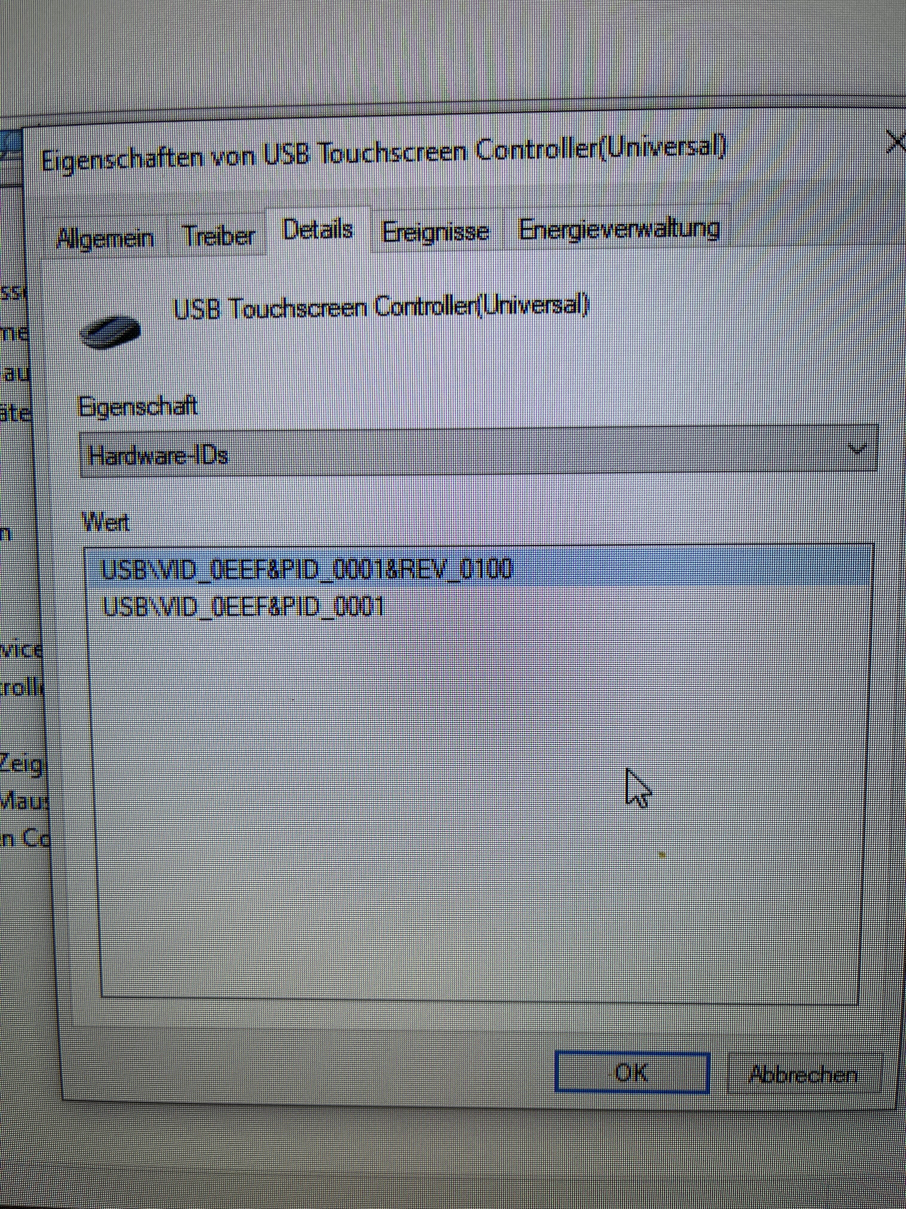

Ich habe euch mal ein Foto von der Hardware id gemacht konnte im Netz aber nicht wirklich was finden
