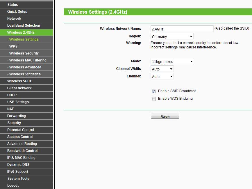

Dann solltest Du mal Wlan aktivieren und einrichten, entwederverbindest Du Dich per WPS Taste mit dem Wlan oder legst mal die CD ein und installierst die Zugangssoftware. Im Router selbst kannst Du ja auch noch Einstellungen dazu vornehmen, habe auch TP-Link (andere Geräte) und mal ein Bild gemacht, die Menüs sind ähnlich.
Kabellos heisst ja Du hast ein Gerät an den Rechner angeschlossen, z.B. WlanStick, das sich nun per Wlan mit dem Router verbindet um ins Inet zu kommen?

und zeige mal die verschlüsselung einstellung bei dir
Und warum soll ich Dir meine Daten zeigen?
Telekom MagentaZuhause
Erzählst Du mir auch noch was meine Verschlüsselungsart mit dem Problem des TE hat? Lies den Thread, ich habe nur auf eine Frage geantwortet um die Einstellungen im Menü zu zeigen. Solange der TE uns nicht sagt wie er sich mit dem Wlan verbindet, nutzt es doch nichts wenn ich meine Daten hier rein schreiben würde. :lol:
