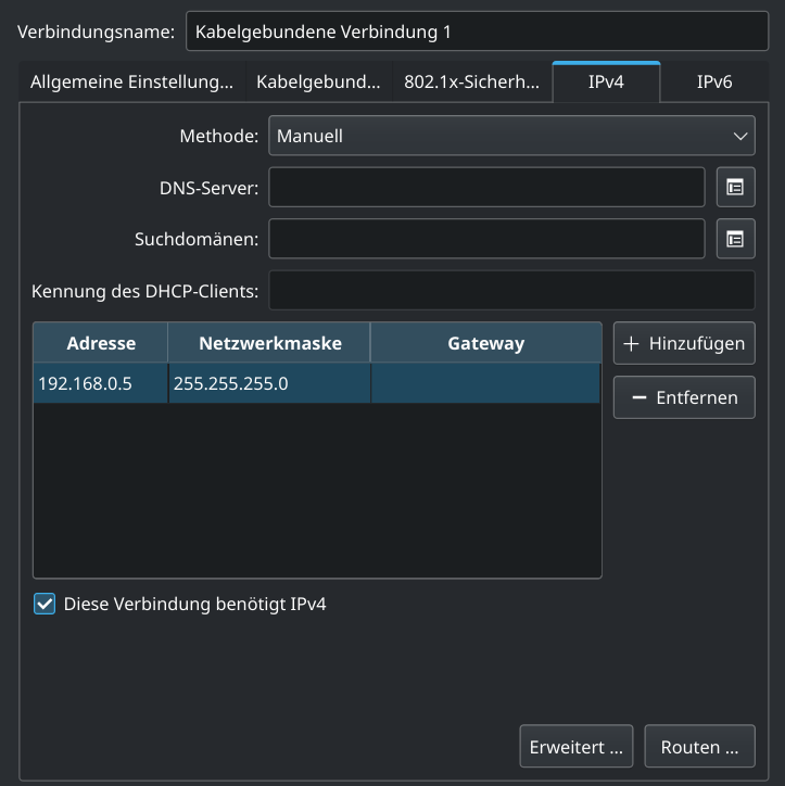

dein laptop braucht eine ip aus dem 192.168.0.0/24 netz, die musst du gegebenenfalls manuell konfigurieren. wenn dein router ebenfalls die 192.168.0.1 hat, musst du den vom switch trennen und auf dem (windows)laptop einmal arp -d in der console ausführen.
Dein Laptop z.B. mit der IP 192.168.0.2 konfigurieren, sollte auch gehen.
Als Subnetzmaske bei beiden jeweils 255.255.255.0 eingeben.

Da muss ich mal schauen wie das geht, aber die Subnetzmaske sollte stimmen, oder?

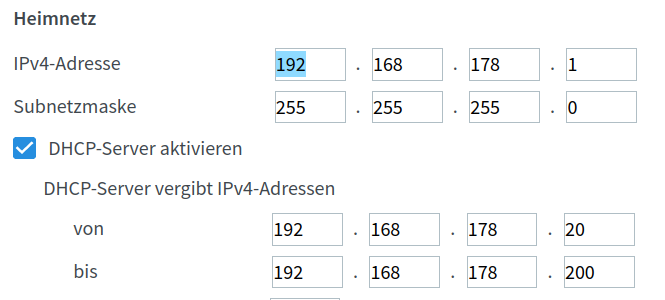

wenn deine fritzbox die 192.168.178.1 hat, dann musst du nur den laptop direkt mit dem switch verbinden und auf dem laptop die 192.168.0.2 konfigurieren. dann ist auch kein arp-flush notwendig.

Hatte es jetzt mal so eingerichtet. Hat trotzdem nicht funktioniert.
