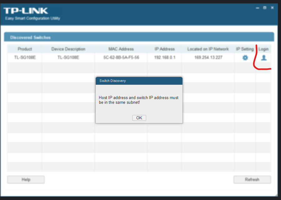

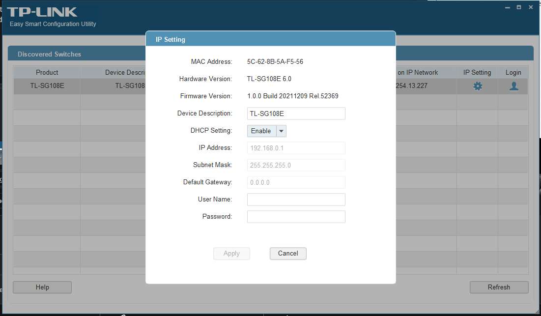

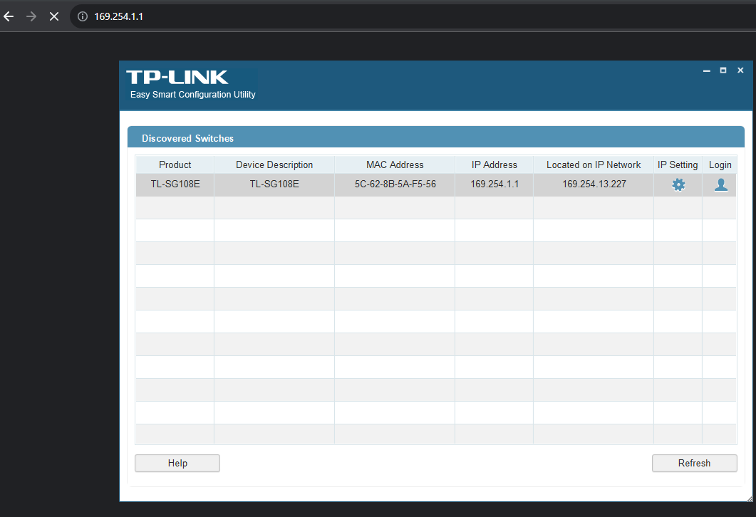

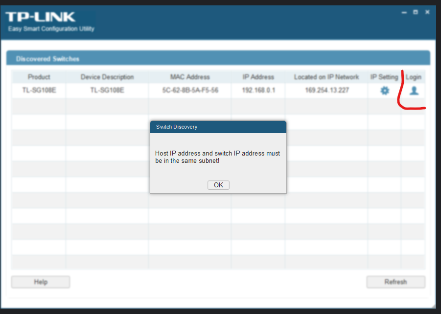

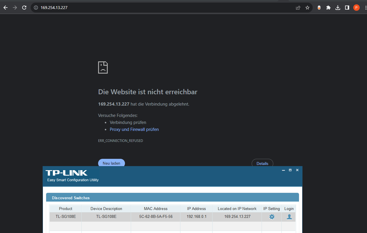

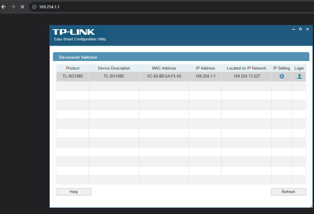

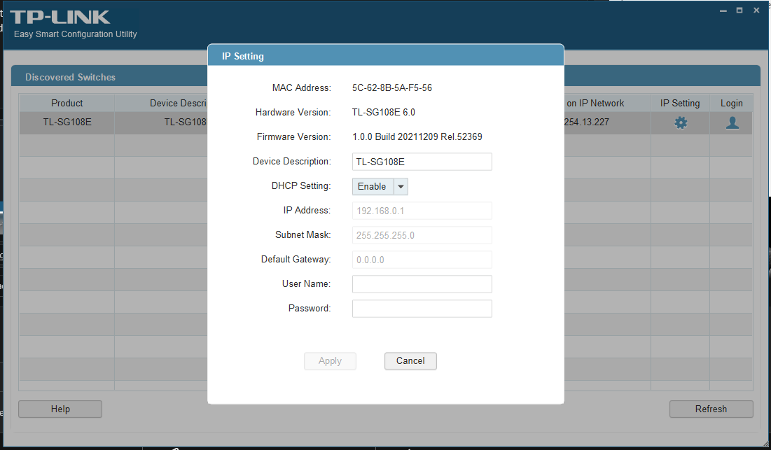

Hallo liebe Forengemeinde,
habe leider wie man anhand der Bilder sieht, Probleme auf die Weboberfläche zuzugreifen.
Egal ob man DHCP aktiviert oder nicht. Also alles andere wie man anhand der Bilder sieht hatte soweit geklappt:
Wisst Ihr Rat?
Sollte man diesen erstmal updaten auf V6.6?
Also komplett vom Netzwerk teils getrennt, das nur eine Verbindung zwischen Rechner und Switch ist, dann bekomme ich das wie auf den Bildern alles angezeigt.
Grüße
Patrick

Steht ja auch so als Fehlermeldung „…. Muss selbes subnetz sein…“
Was genau hast du vor und wie ist dein Wissensstand?
Laut deinen Bilder hat das Teil 192.168.0.1 und dein Netzwerk 169.245.13.227. so ist klar das es nicht im selben subnetz ist
Ich nutze den gleichen Switch, auf der Geräte Unterseite steht drauf wo und wie der erreichbar ist
Du musst ggf. erstmal deinen Netzwerkadapter auf das Netz vom Switch einstellen, dann kannst du die IP auf der Oberfläche ändern, damit dieser im adressbereich des Routers liegt

Stelle im PC manuell die IP ein, z.B.: 192.168.0.1 oder 192.168.0.10 mit Subnetzmaske 255.255.255.0 und fahre den PC runter. Ziehe nun das LAN-Kabel ab und starte den PC neu. Anschließend kann das LAN-Kabel wieder eingesteckt werden. Der TP-Link-Switch sollte nun vom PC aus erreicht werden können.
Nun finde heraus, welches Netz dein Router benutzt, z.B. Fritz!Box i.d.R.: 192.168.178.1.
Setze im Switch die IP auf eine freie IP in deinem Netzwerk, also z.B.: 192.168.178.250 (falls noch frei verfügbar).
Anschließend würde ich diese IP dann im Router deines Vertauens (z.B. Fritz!Box) auf das Gerät fixieren.
Soll heißen, dass die IP immer für den TP-Link Switch vergeben werden soll (und nicht für andere).
Also eine IP-Reservierung. Damit sollte der Switch immer erreichbar bleiben.
Zu guter Letzt gehst Du wie im 1. Absatz vor und stellst die IP des PCs wieder auf "Auto"-Einstellungen.
Der PC sollte dann die ursprüngliche IP wieder zugewiesen bekommen.

1. Sein rechner hat schon eine 169er IP-Adresse, da es keinen DHCP-Server in dem Netz gibt.
2. Der Switch hat die IP-Adresse 192.168.0.1, was hilft es wenn sein Rechner eine statische IP-Adresse aus einem anderen Subnetz hat?
4. Warum LAN-Kabel abziehen und PC neu starten?

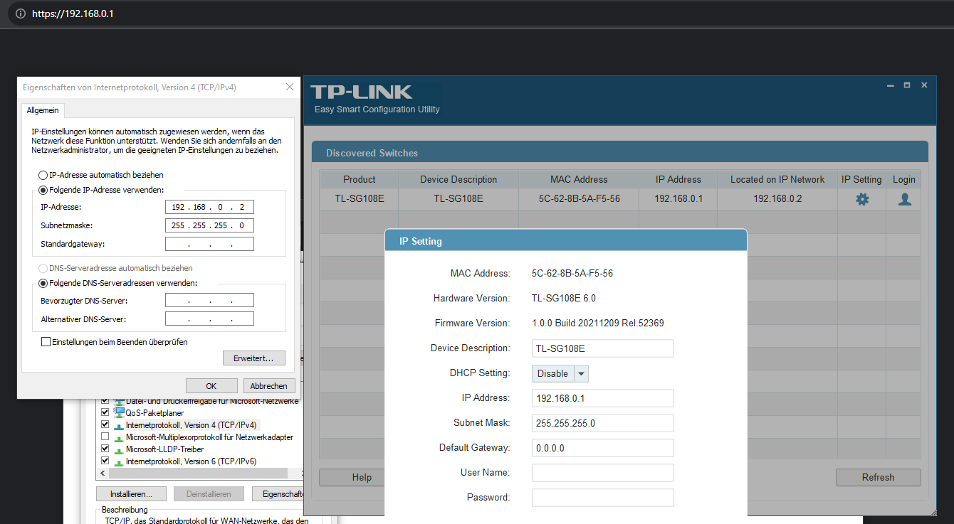

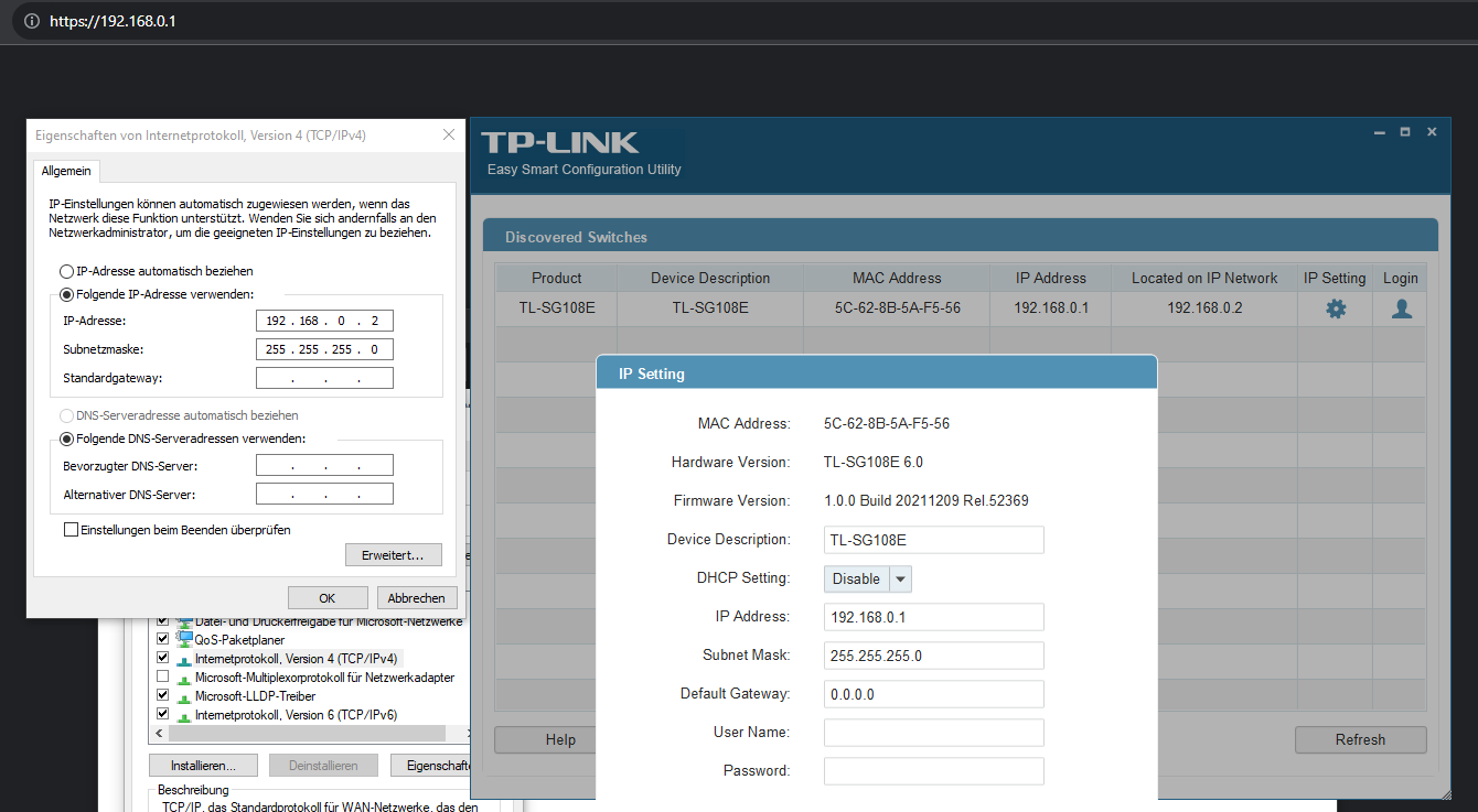

@skorpion1800 Gib deinem Rechner statisch die IP-Adresse 192.168.0.2 und die Subnetzmaske 255.255.255.0 - dann kannst du den Switch erreichen. Was du dann machen musst hängt davon ab was du eigentlich erreichen möchtest.

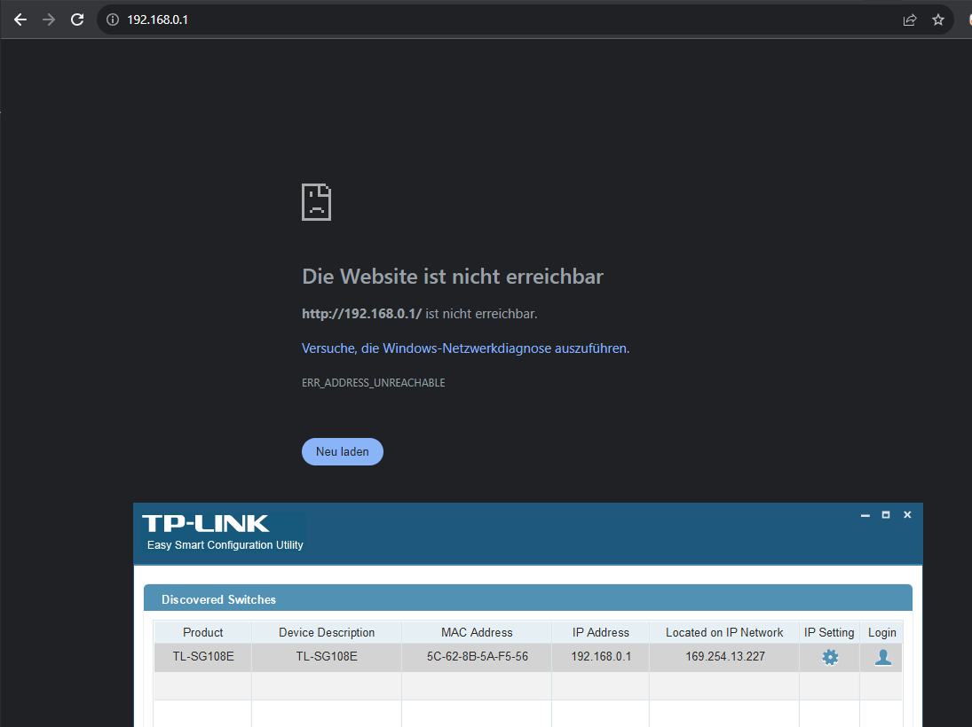

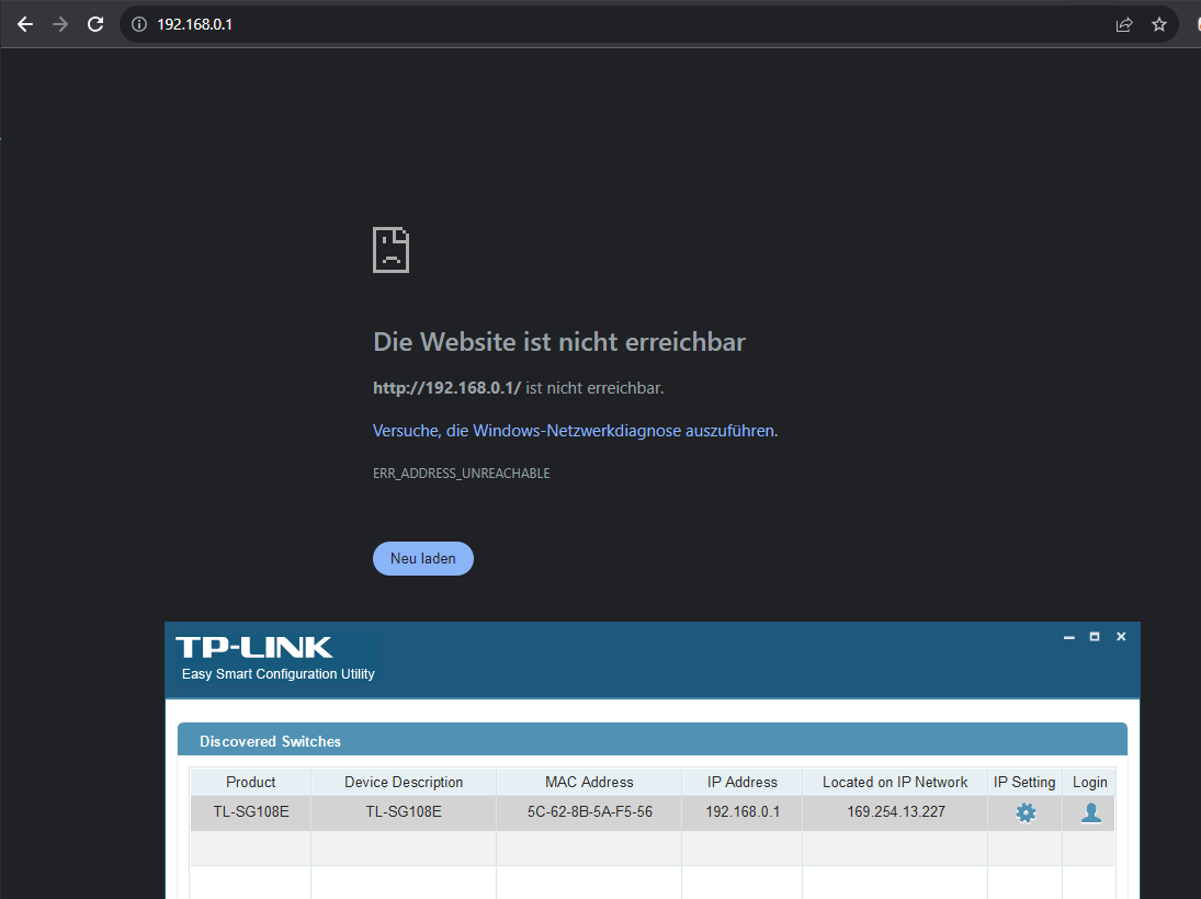

ok dann so :) und ja.. ergibt auch irgendwie nicht so richtig Sinn... hatte ja DHCP extra ausgeschaltet, manuell IP vergeben usw.. UND ja... zu 99,9% wird der Rechner sicher eine statische IP in der Domäne haben... ( wie gesagt.. teste am Arbeitsplatz )
Das von dir vorgeschlagene werde ich morgen nochmal in der Arbeit... bzw. jetzt gleich ggf. noch ausprobieren, mit der statischen IP Adresse.. ( Ich wollte einfach mal das Switch Interface sehen, bevor ichb das dann daheim hinter die HardwareFirewall Klemme zwecks Vlan etc...
Incanus schrieb:
Danke mein Freund.. hatte es im ersten Blick auch... und jetzt bestätigt und passt
Wo ist jetzt noch der Mietz?
Hatte aber gerade schon ne automatische Weiterleitung auf tp-link.com im Browserfenster.. viel kanns ja normal nicht mehr sein...

Laut 2. Screenshot in Beitrag #13 hast Du doch nun die IP vom Switch erfolgreich konfiguriert.
Was möchtest Du nun tun bzw. wofür benötigst Du noch Hilfe/Unterstützung?

Wenn kein DHCP-Server im Netzwerk vorhanden ist, müssen die IP-Adressen eben manuell passend vergeben werden. Machst Du das nicht, gibt es keine Kommunikation oder höchstens dann, wenn die APIPA-Adressen zufällig zusammen passen.
