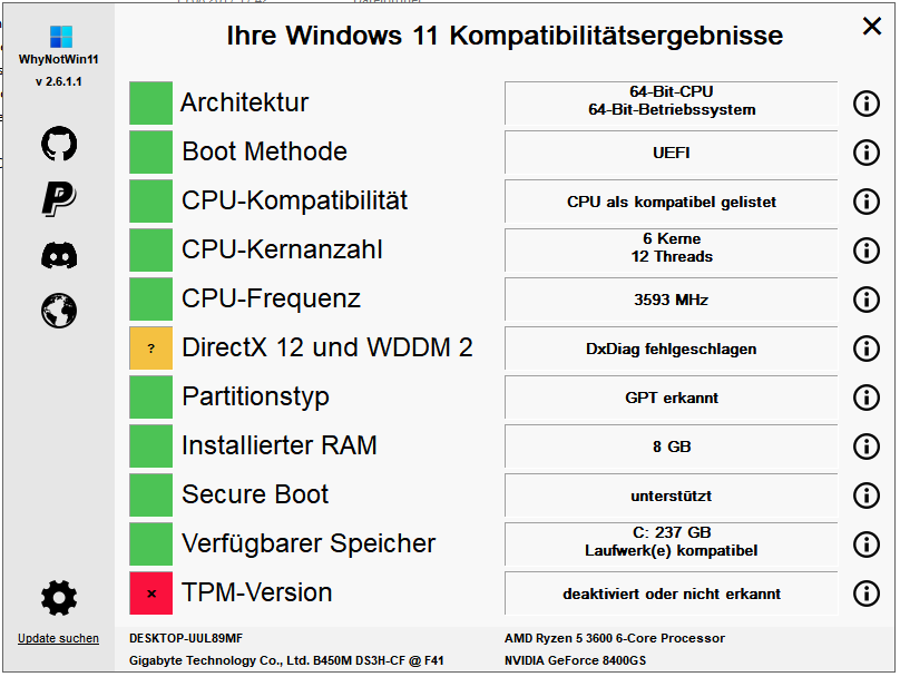

die PC-Integritätsprüfung meckert bei meinem PC über TPM. Im BIOS finde ich aber nichts dergleichen. Weiß jemand, wo das versteckt ist, oder ist mein Gerät schon so alt, dass ich es nur noch entsorgen kann wenn ich auf WIN 11 umsteigen will. Weitere Daten siehe Screenshot von whynotwin11.
Danke im voraus.

Ich vermute dein PC ist so alt, dass er einfach kein TPM besitzt. Das Modul/Chip wäre physisch im PC verbaut.
Es gibt aber Möglichkeiten auf nicht supporteter Hardware trotzdem Windows 11 installieren zu können. Da gibt es hier bestimmt jemanden mit ner guten Anleitung.
EDIT: Habe die Hardware unten im Screenshot übersehen. Daher wie die Nachfolger hier schreiben, am besten einmal Treiber und BIOS aktualisieren.
Reaktionen: TomH22
Der Rechner kann Win 11: FTPM im UEFI aktivieren, siehe auch Handbuch bzw. Herstellerseite des Bretts im Netz. Auch: UEFI Updaten und Chipsatztreiber aktualisieren.
E: Screenshot sagt Ryzen 3600 mit 450er Brett, somit zu 100% Win 11 tauglich und hat auch TPM 2.0 via fTPM, evtl. muss halt nur wirklich das UEFI aktualisiert werden und evtl. dazu die Chipsatztreiber.

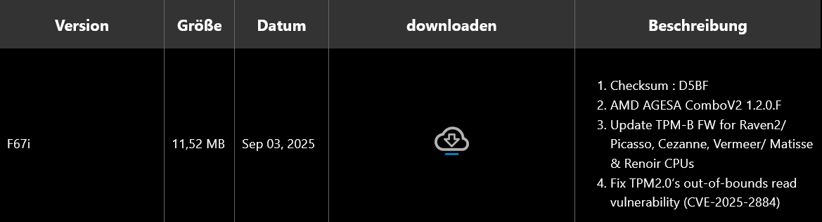

Schau mal nach ein BIOS-Update und installier die letzte Version (F67i)!
Lies die Beschreibung ;)

Das sagt Gemini, wenn man googelt wie man Firmware TPM auf deinem Board aktiviert:
To enable the firmware TPM (FTPM) on a Gigabyte B450M DS3H motherboard, restart your PC and press the Delete key to enter the BIOS, then press F2 to switch to the Advanced Mode, go to the Peripherals menu, and set the AMD CPU FTPM option to Enabled. After changing the setting, press F10 to save changes and exit, allowing the system to reboot and enable the firmware TPM.

Einfach ein aktuelles Bios aufspielen. Es gab für sehr viele Mainboards Windows 11 Bios Updates, welche nichts anderes gemacht haben, als die nötigen Einstellungen vorzugeben.

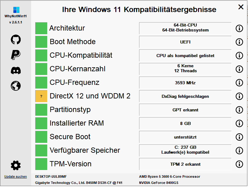

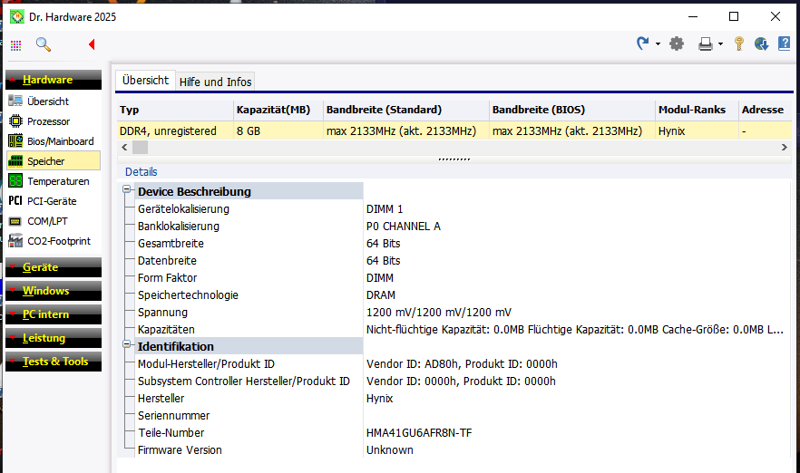

also das TMP-Problem ist beseitigt, danke an alle, aber mit dem DirektX 12-Problem geht es ja weiter. Genügt es, einfach mehr RAM zu installieren, gibt es solche Module überhaupt noch?

Der RAM ändert an deinem DX Problem nichts, auch wenn 8GB echt etwas sparsam sind. Die Grafikkarte ist etwas zu sehr abgehangen für DirectX12 bzw. WDDM 2. Kein Treibersupport mehr.

@Qualle87,
trotzdem würde ich dir dringend zum BIOS-Update raten, weil mehrere Sicherheitslücken geschlossen wurden!
In #5 findest du den Link, wo du die auch die geschlossenen Lücken nachlesen kannst!
