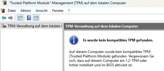

Also versucht über Windows + R "tpm.msc" eingegeben, Meldung: Siehe Anhang 1.0
In den TPM Einstellungen sicherstellen, dass nicht "Discrete TPM" gewählt ist, falls das möglich ist. Das würde das physische TPM nutzen, was in der Regel nicht verbaut ist.
PS: ggf. auch mal UEFI Defaults laden. Die sollten inzwischen (gerade bei dem Board) Windows 11 out-of-the-box ready sein, was fTPM einschließt.

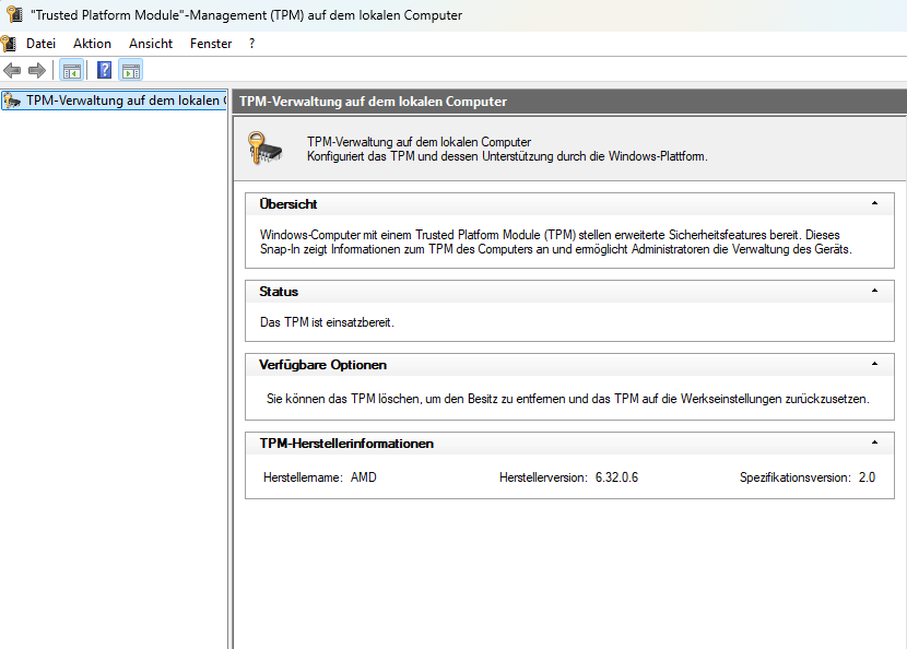

Hab die Lösung selbst gefunden, habe gerade mein Mainboard zerlegt und die Batterie für 10s ausgebaut und siehe da:

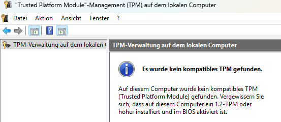

hallo
guten tag ich bin Neu und wollte zu dem tema hilfe
ich habe Gigabite A520MKV2
siehe Bild ist TPM aktiviert wie ich lese gibt es hartware und oder software
windows sagt ein fach es ist nicht vorhanden taste w-r tpm.msc
erstens kann man auf dem mainboard sehen ob der TPM verbaut ist
leider bin ich echt am ende ich gebe nicht so schnell auf aber das macht mich echt
so fertig das ich den gerade neu zusammen gestellten Pc in den müll treten würde
grüße
hammer
@hammer160 Hallo, im Normalfall ist das TPM mit in einer CPU verbaut ich kenne kaum noch Rechner mit Hardware TPM. Was hast du den für eine CPU?
