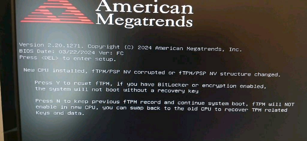

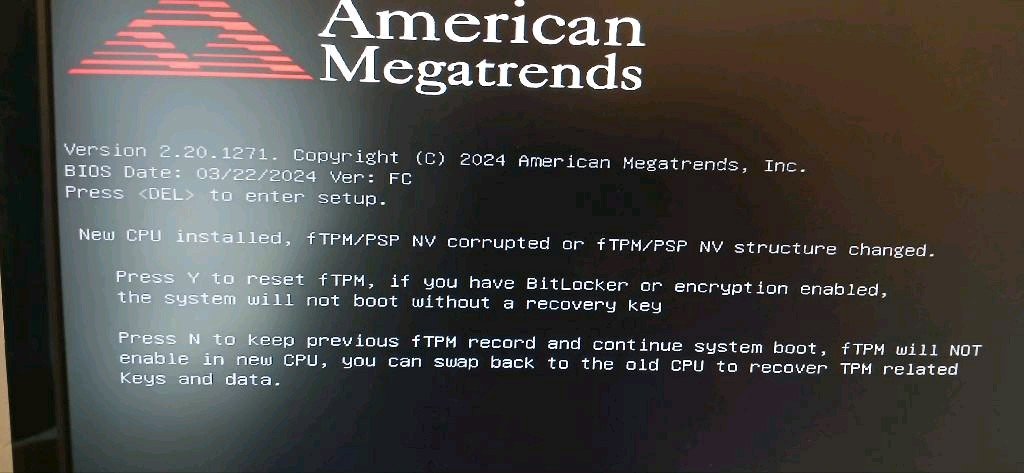

morgen
gut das hat geklappt aber das alte bios ist immer noch da
erschein beim einschlten des pcs und ich muss N drücken das es weiter geht
das ist wohl leider nicht die lösung gewesen
trotz dem besten dank auch
Reaktionen: PonJoe58
Und für Ja = Yes musst du Z drücken, da englische Tastatur!

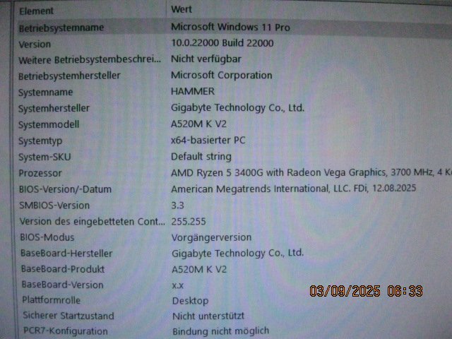

hallo
in der Systemübersicht
American megatrents ist da alte Bios
mfg
super super bestens es ist tatsächlich weg da drauf wäre ich in hundert jahren nicht gekommen
an alle die hier beteilig waren kann ich mich nur bedanken ,bedanken
gut das es so was gibt😀😀😀😀😀😀😀😀😀😀😀😀

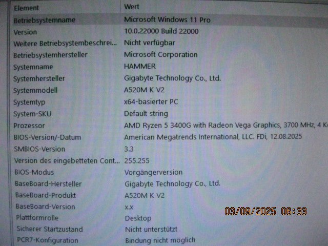

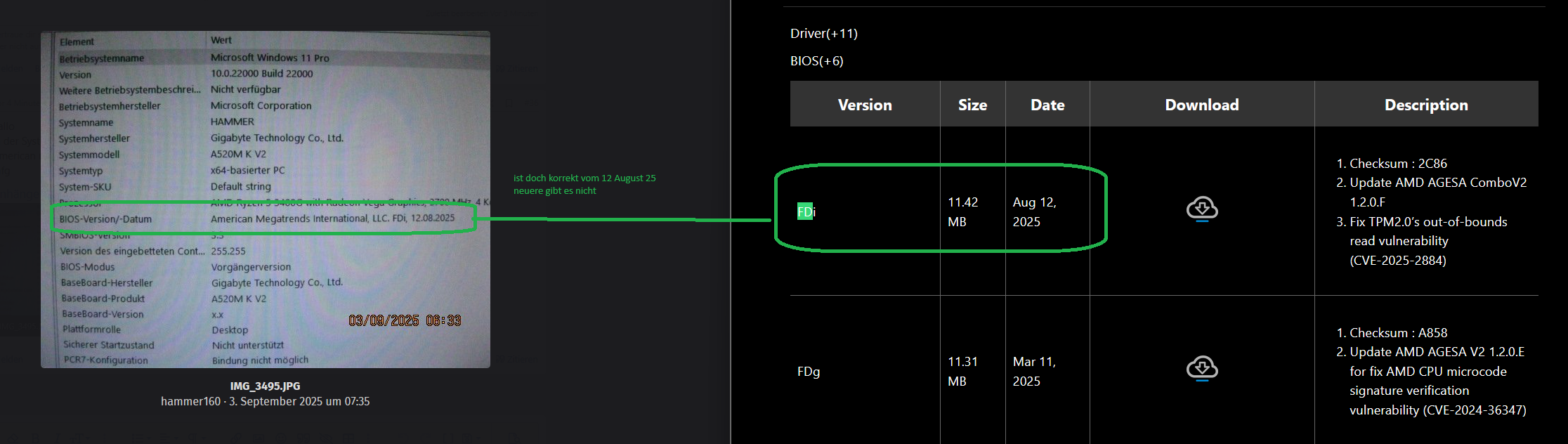

Welche soll denn neuer sein?
Auf deinem Screenshot ist die letzte Version vom 12 August 25 zu sehen. Eine neuere gibt es nicht.
Oder verstehe ich das falsch?
hat sich erledigt.

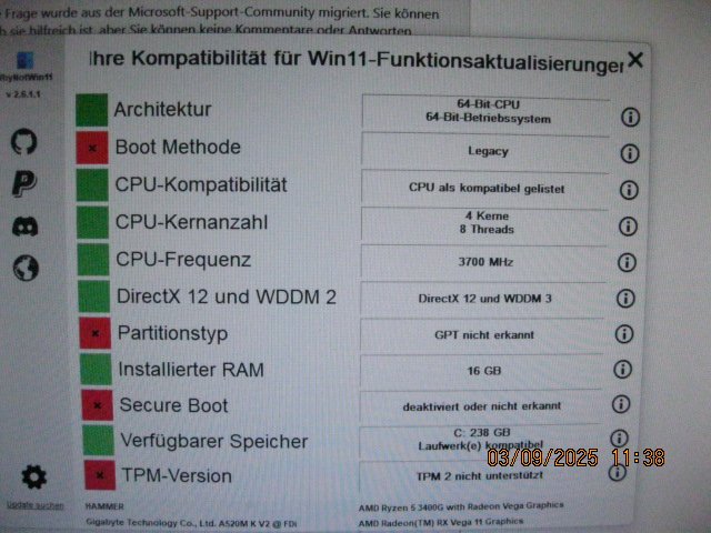

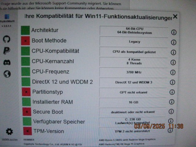

leider gibt es immer noch propleme siehe bild
Ja...
Der Datenträger, also das Laufwerk, auf dem Windows 10 aktuell installiert ist, ist im MBR-Partitionsstil oder -Partitionsschema formatiert.
Das müsste man ändern von MBR auf GPT.
Kann man aber in der Regel mit Windows Bordmitteln machen.
TPM ist auch noch nicht aktiviert.
Bitte schaue auch nochmal nach, ob wirklich BIOS-Version FDi aufgespielt ist.
Wenn du ins BIOS gehst, wird da auch die installierte Version angezeigt.
Wenn ja, musst du im BIOS nochmal schauen nach den Einstellungen zu TPM (Trusted Platform Module). Heißt bei AMD "fTPM".
Datenträger von MBR auf GPT ändern:
Windows 10 starten.
Eingabeaufforderung (CMD) "als Administrator" starten und eingeben:
Diskpart
Dann eingeben
List Disk
Da schaust du welche Nummer der Datenträger mit Laufwerk C:\ drauf hat. Sollte anhand der Größe erkennbar sein. Nummer merken.
Dann eingeben
Exit
Eingabeaufforderung schließen.
Dann geht du auf
Start --> Einstellungen --> Update & Sicherheit --> Wiederherstellung --> unter "Erweiterter Start" anklicken "Jetzt neu starten".
Dann startet der Rechner neu in die sogenante PE-Umgebung (Preinstallation Environment) und du kommst in das sogenannte "erweiterte Startmenü".
Da gehst du auf
Problembehandlung --> Erweiterte Optionen --> Eingabeaufforderung
Dann eingeben
mbr2gpt /validate /disk:<Nummer des Laufwerks>
Also z.B. mbr2gpt /validate /disk:0
Wenn da keine Fehler angezeigt werden bzw. dort als letztes "Validation completed successfully" steht, eingeben
mbr2gpt /convert /disk:<Nummer des Laufwerks>
Also z.B. mbr2gpt /convert /disk:0
Da muss bzw. sollte dann am Ende stehen: "Conversion completed successfully".
Dann Rechner neustarten, ins BIOS gehen, die Bootmethode von CSM/Legacy auf UEFI umstellen,
Secure Boot aktivieren und nachsehen ob TPM aktiviert ist.
Wieder Windows 10 starten.
Wenn das alles geklappt hat und in WhyNotWin11 nun alles auf grün steht bzw. erst wenn in WhyNotWin11 alles auf grün steht und unter
Start --> Einstellungen --> Update & Sicherheit --> Aktivierung
Windows 10 immer noch aktiviert ist:
Windows 11-Installationsassistent https://go.microsoft.com/fwlink/?linkid=2171764 (Windows11InstallationAssistant.exe)
runterladen, ausführen und gelangweilt auf die Prozentangabe starren bis Windows 11 installiert ist.
Das ist im Grunde nicht schwer, wenn man sich an die Anleitung hält.
Da dir aber schon ein BIOS-Update sehr schwer gefallen ist, na ja, du kannst es ja mal versuchen.
Einfach der Anleitung Schritt für Schritt folgen.
Wenn es unterwegs Probleme oder Fehlermeldungen gibt, können wir dann sicher auch weiterhelfen.
Bzw. solltest du nochmal genau erklären was dein Ziel ist und vor allem auch was du bisher alles gemacht hast.
Ich gehe gerade einfach davon aus das du von einem Upgrade von Windows 10 auf 11 sprichst.
Weil, auf deinem letzten Screenshot steht das Windows 11 Pro installiert ist... :confused_alt:
