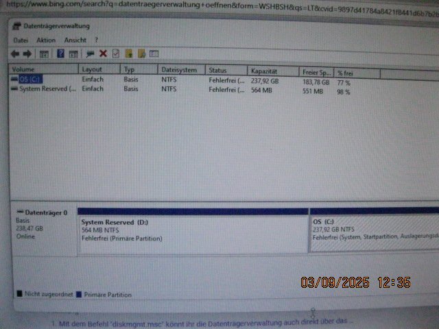

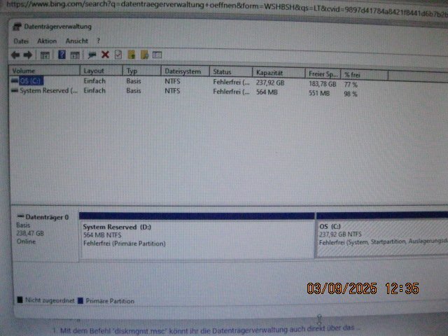

so und jetzt sind wir wieder am anfang tpm/bitlocker
ausser neues Bios FDI habe ich nichts gemacht

Ist das Bild (nein, abfotografiert ist kein Screenshot und es ist auch nicht alles zu sehen), von Windows 11 oder Windows 10?
Wenn das Windows 11 sein soll, wurde das über Rufus o.ä. installiert, weil auf dem Bild ist ein MBR-formatierter Datenträger zu sehen.
Da drauf hätte man Windows 11 regulär gar nicht installieren können.
Vermutlich geht deshalb auch kein Update auf eine aktuellere Windows 11 Version.

Ja, du hast da Windows 11, mit Rufus o.ä. installiert auf einem MBR-Datenträger.
Deshalb gehen auch keine Updates auf eine aktuellere Windows 11 Version, weil die notwendigen Voraussetzungen dafür nicht gegeben sind.
Notwendige Voraussetzungen wären u.a. Bootmethode UEFI (statt CSM/Legacy), GPT-Datenträger (statt MBR), aktiviertes TPM, vorhandenes Secure Boot usw.
