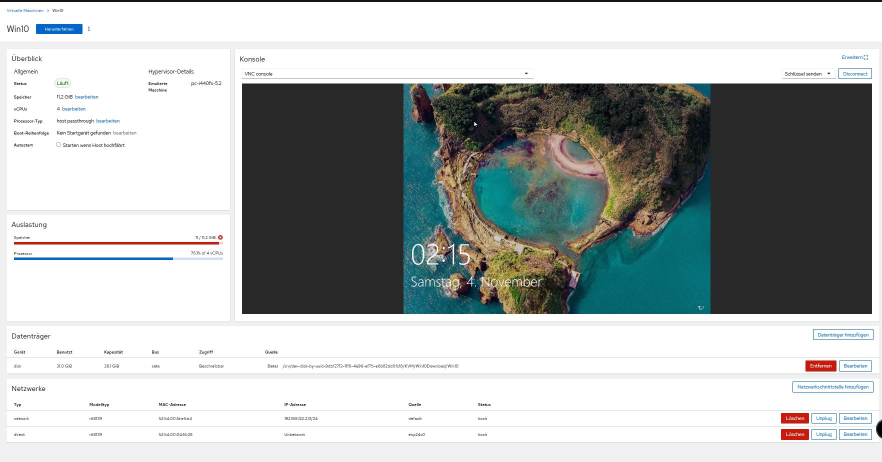

Jetzt habe ich schon immer das Problem, das die VM sehr träge reagiert.
Der VM sind 12GB Ram sowie 4 Threads zugewiesen.
Es fängt beim hochfahren an, beim Anmelden und im Idle.
Alles dauert ne halbe Ewigkeit. Läuft nicht rund und flüssig.
Das Starten des FireFox kann mal ne Minute dauern.
Wie kann ich feststellen, wo Optimierungsbedarf besteht?
Denn im Taskmanager kann ich nicht wirklich erkennen, welche Komponente an seine Grenzen kommt.
Klar, es sind nur 2 Kerne aber auch hier ist die Auslastung nicht sonderlich hoch.
Liegt es doch einfach an der CPU?
Vielleicht hat wer Ideen :)

Skudrinka schrieb:
sweet. magst du mal die config der vm posten?
Zuerst: Welcher storage driver ist eingestellt? virtio, oder was anders? wenn was anderes: mach mal VirtIO.
Und zeig mal in VM und Host die flags aus /proc/cpuinfo
Skudrinka schrieb:
Wo und wie könnte ich dies auslesen?
schau mal mit iotop, load bei htop usw. Das kann beides schon Hinweise geben ob disk oder CPU dein Problem darstellt. zur Not zeig gern Screenshots, während irgendwas "bremsendes" in der VM passiert. Interessant ist jedenfalls die jeweilige Auslastung im Host

Verstehe.
Ich nutze nur die grafischen Oberflächen von OMV, sowie eben cockpit.
Für mehr reichen meine Kenntnisse vorerst nicht aus.
Lass mich jetzt erst mal das Voll-Backup beendigen, dann werde ich iotop installieren und das Ergebnis posten. Sowie:
Wie oben, nutze ich leider nur die Grafische Oberfläche.
Kannst du mir verraten, wo ich was finde, was du benötigst :)
Das gleiche würde auch für den Treiber gelten..
(Der Speicher läuft gerade nur befristet voll, da momentan die Post abgeht, in der VM..^^)
