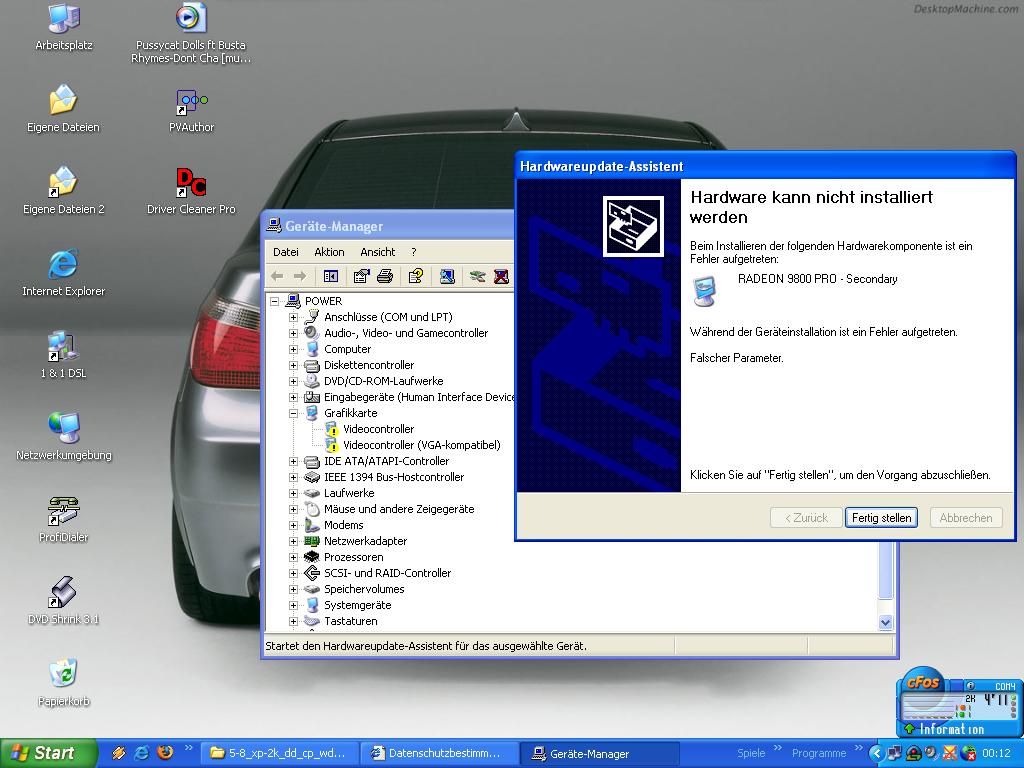

hy leutz hab ne 9800pro eingebaut und kann keinen catalyst installieren da er meint keine hardware sei angeschlossen obwohl unterm gerätemanager die gk angezeigt wird. und manuell sagt er dann fehler bei installation.:freak:
hilft mir bitte mal.
thx

ja hatte ne nvidia drin hab aber treiber gelöscht und mit driver cleaner drüber gegangen.
hab übrigends xp home (sp2) und hab auch mehrere catalysts probiert überall dat gleiche.
ansonsten hab ich nen 2,66ghz p4. was komisch ist bei meinen alten p3 mit 866mhz und xp pro geht das alles ohne probleme.

Wie hast du es mit Driver Cleaner gemacht? So im normalen Betrieb oder bist du in den Abgesicherten Modus gegangen? So mach ich das immer und hatte bis jetzt keine Probleme. Ach ja vergiss nicht, Driver Cleaner mal zu updaten. ;)

habs zwar nur im normal modus gemacht und gab keine probleme und alles wurde gelöscht. beim alten pc wars die gleiche methode und da gehts ja. kanns net eher am SP2 liegen?
Eben nid. Du hast mit dem älteren Rechner vielleicht Glück gehabt. Ich habe häufig die Erfahrung gemacht. Normaler Modus: Treiber deinstalliert --> Neustart --> Driver Cleaner --> Treibereste entfernen --> Reste gelöscht --> Erneut gedrückt --> Reste immer noch da. Im Abgesicherten war es dann nicht so.

wenn ich jetzt aber driver cleaner laufen lasse findet er nichts mehr. gibts eigentlich ne normale möglichkeit in den abgesicherten modus zu kommen?
Hm... Wie meinst du das: Normale Möglichkeit? Rechner neustarten und F8 am Anfang drücken, dann siehst du ein kleines Menü, wo du auswählen kannst, wie du starten möchtest. Das meintest du doch sicherlich oder?

im abgesichert modus war von nvidia auch nichts mehr da.
hab aber mal ati im normal und dann im abgesichert versucht zu löschen mit dem cleaner und da waren 4 datein im registry die net weg wollten also bin ich über regedit rein und berechtigung umgeändert und dann nochmal cleaner benutzt und sie da sie waren weg und nun geht auch der catalyst wieder!!! scheiss registry!
