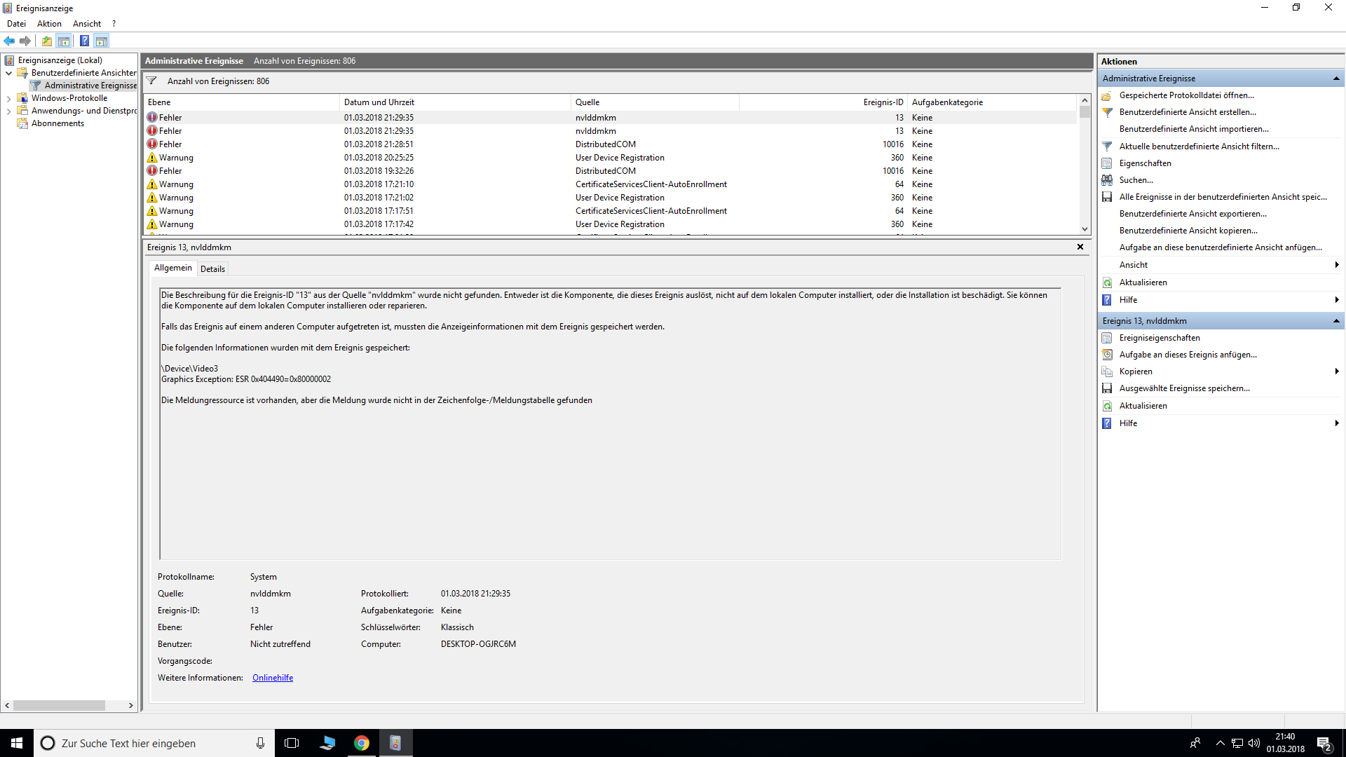

Ich habe das Problem das wenn ich Spiele, das die Spiel abstürzen oder freezen wobei man noch hört wie das Spiel weiter läuft bis es dann abstürzt. In der Ereignisanzeige wird dann immer das Ereignis 13 angezeigt. Was könnte ich machen um den Fehler zu beheben ?

Kannst du auch mal versuchen, beim Spielen die HDD abzuklemmen und nur von der SSD zu Spielen und berichten ob das was ändert? Ich hab da so eine Dunkle erinnerung mit Fehler13 aber ich kanns nicht genau fassen, zumal deine Ereignissanzeige Fehler im Nvidiatreiber anzuzeigen scheint, die auf Speicherfehler hindeuten (egal erstmal, wodurch ausgelöst),
