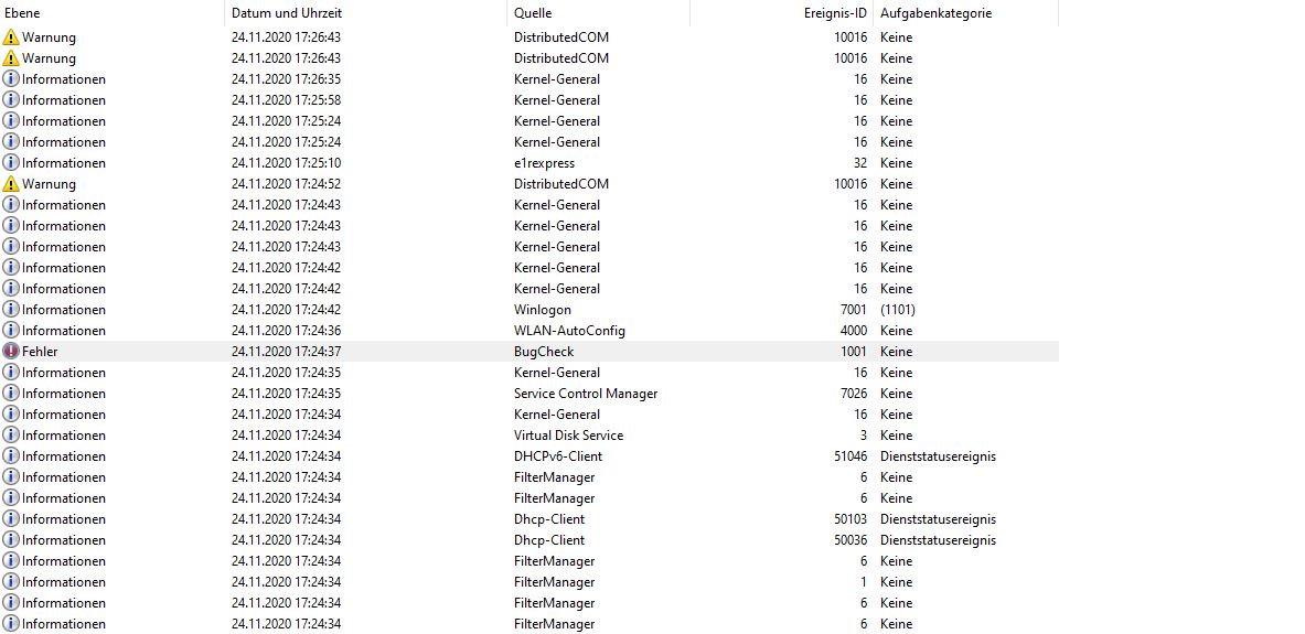

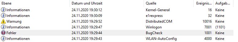

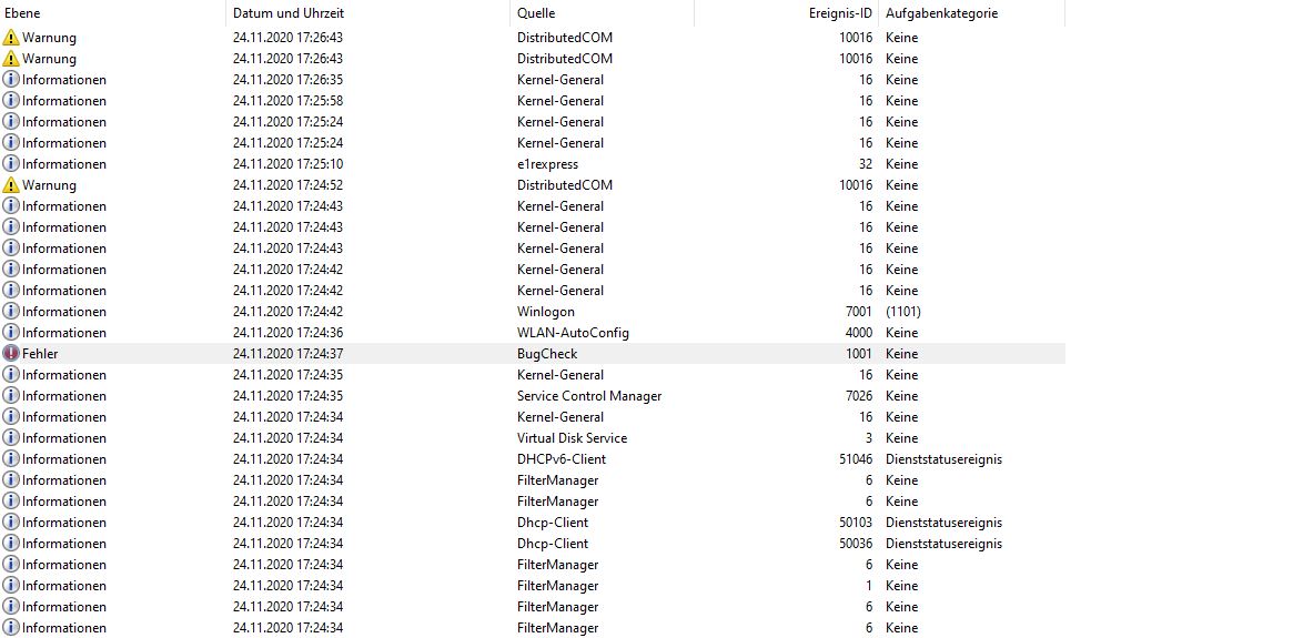

jemand riet mir unter computerverwaltung / ereignisanzeige /windows-protokole / system /
zu schauen was los ist: (bild c)

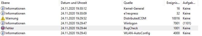

bei "fehler" um 17:24 gab es den letzten bluescreen mit reboot und dort steht:
Der Computer wurde nach einem schwerwiegenden Fehler neu gestartet. Der Fehlercode war: 0x0000003b (0x00000000c0000005, 0xfffff802fd43e0c3, 0xffff8f8f46634c60, 0x0000000000000000). Ein volles Abbild wurde gespeichert in: C:\Windows\MEMORY.DMP.
Der Computer wurde nach einem schwerwiegenden Fehler neu gestartet. Der Fehlercode war: 0x0000003b (0x00000000c0000005, 0xfffff8069af5e0c3, 0xffff9300d12fac60, 0x0000000000000000). Ein volles Abbild wurde gespeichert in: C:\Windows\MEMORY.DMP. Berichts-ID: a2041117-b616-4eb3-ada1-9cf1c34abfa5. Berichts-ID: 6f58616b-696c-42d8-8322-55cbe104b9ee.
was hat das zu bedeuten ?
und dann gibt es noch diese 3 gelben warnmedlungen:

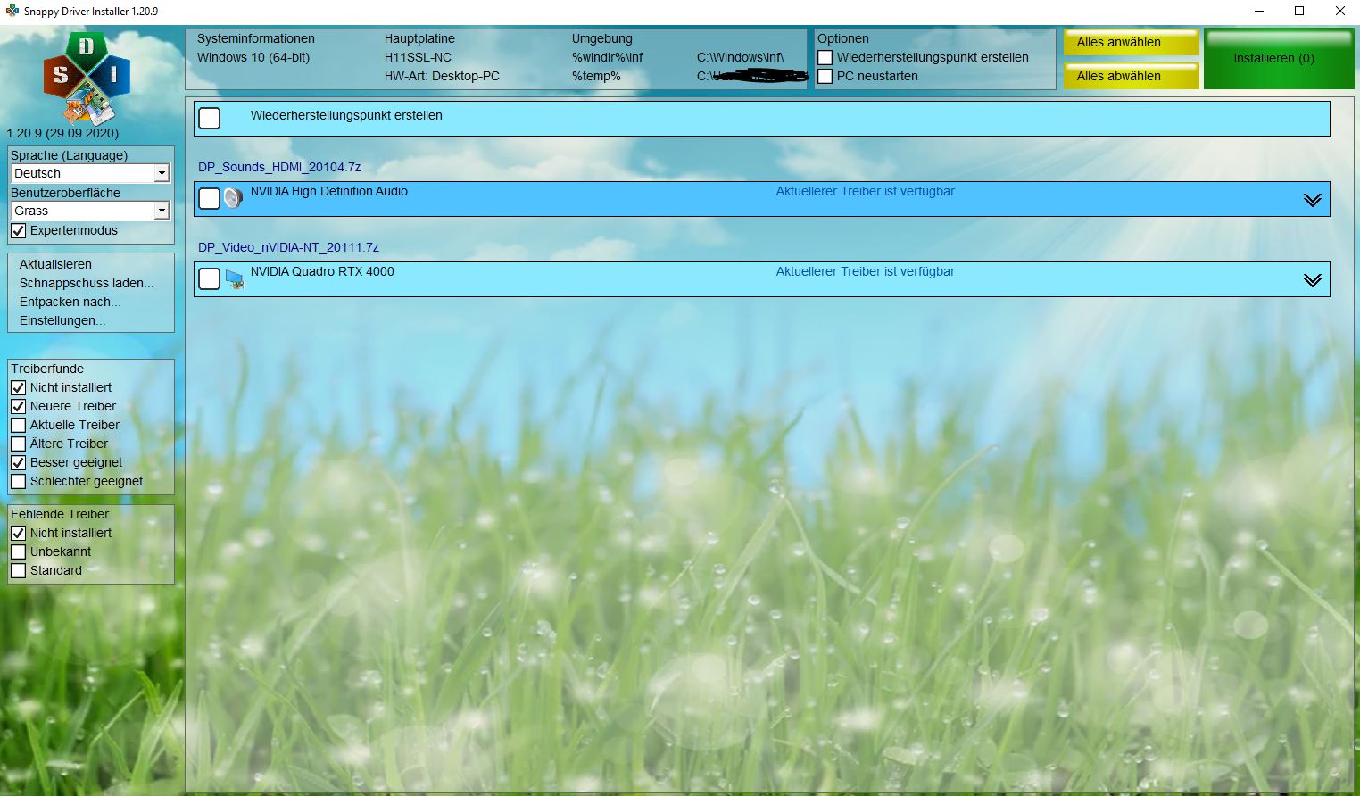

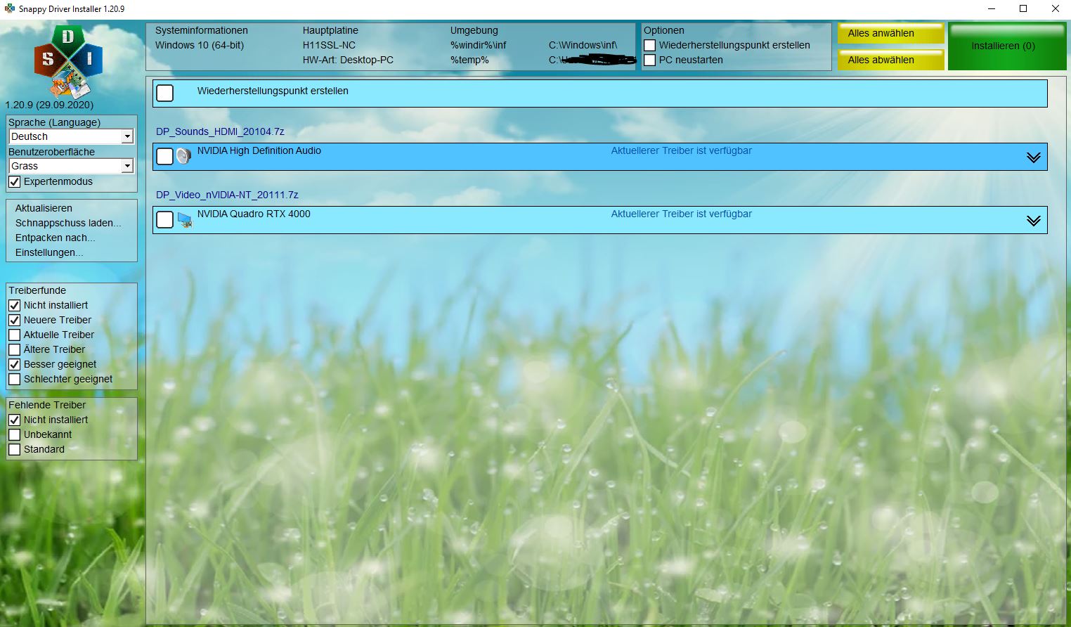

ich bin ja keine vollhorstin, natürlich habe ich die treiber installiert nach win-installation und windows updates.
allerdings nicht die originalen sondern ich benutze immer snappy
meinst du die treiber installation über snappy könnte ein grund sein für meine treiber probleme ?
ich nutze das schon seit 5 jahren und alles lief bisher reibungslos...

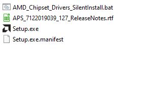

Sorry falls ich dir da auf die Füße getreten bin, aber solche Probleme kommen meistens von fehlenden oder falschen Treibern. Deswegen würde ich vorschlagen dass du wenigstens den Chipsatztreiber noch mal von AMD direkt runter lädst und installierst. Schaden kann es nicht. :schluck:

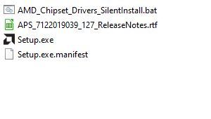

:-) habe ich doch, es ist ja keine physische cd dabei gewsen, gemeint war meinerseits die iso von der homepagde des mb-herstellers in diesem fall supermicro...

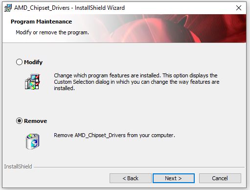

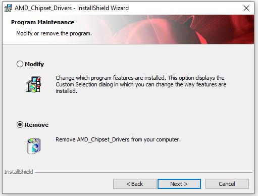

Sorry gerade gesehen, das es bei AMD für dein Board garkein Chipsatztreiber gibt, sondern nur bei Supermicro.
Aber hast du mal dienen Ram mal einzeln getestet. Nicht das da ein Riegel dabei ist, der für den fehler verantwortlich ist.
Das würde auch erklären, warum der Fehler erst nach einiger Zeit kommt.
Alsö mal alle Riegel einzeln testen, schaden kann es nicht. ;)

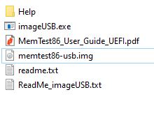

Bitte den Arbeitsspeicher hiermit Testen. Das program auf einen Usb stick ziehen und von da aus Booten, so wird dann der komplette Speicher genutzt. Und bitte jeden Riegel einzeln mindestens 2 Durchläufe laufen lassen.
Ja das dauert dann ne ganze Weile bis er fertig ist.:)
Reaktionen: ksjdgzagt
also nur ein eiziger riegel auf dem mainboard stecken ? und dann mit deinem prorgamm testen ? oder alle 8 riegel rein und testen ?
wenn ich die dateien und ordner einfachso rüberziehe dann kann ich vom usb stick booten ?
