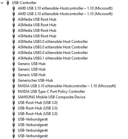

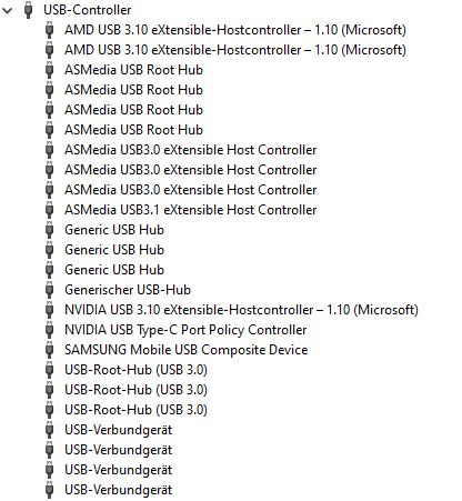

Das ist der USB treiber, hast du da was drann?
Reaktionen: ksjdgzagt

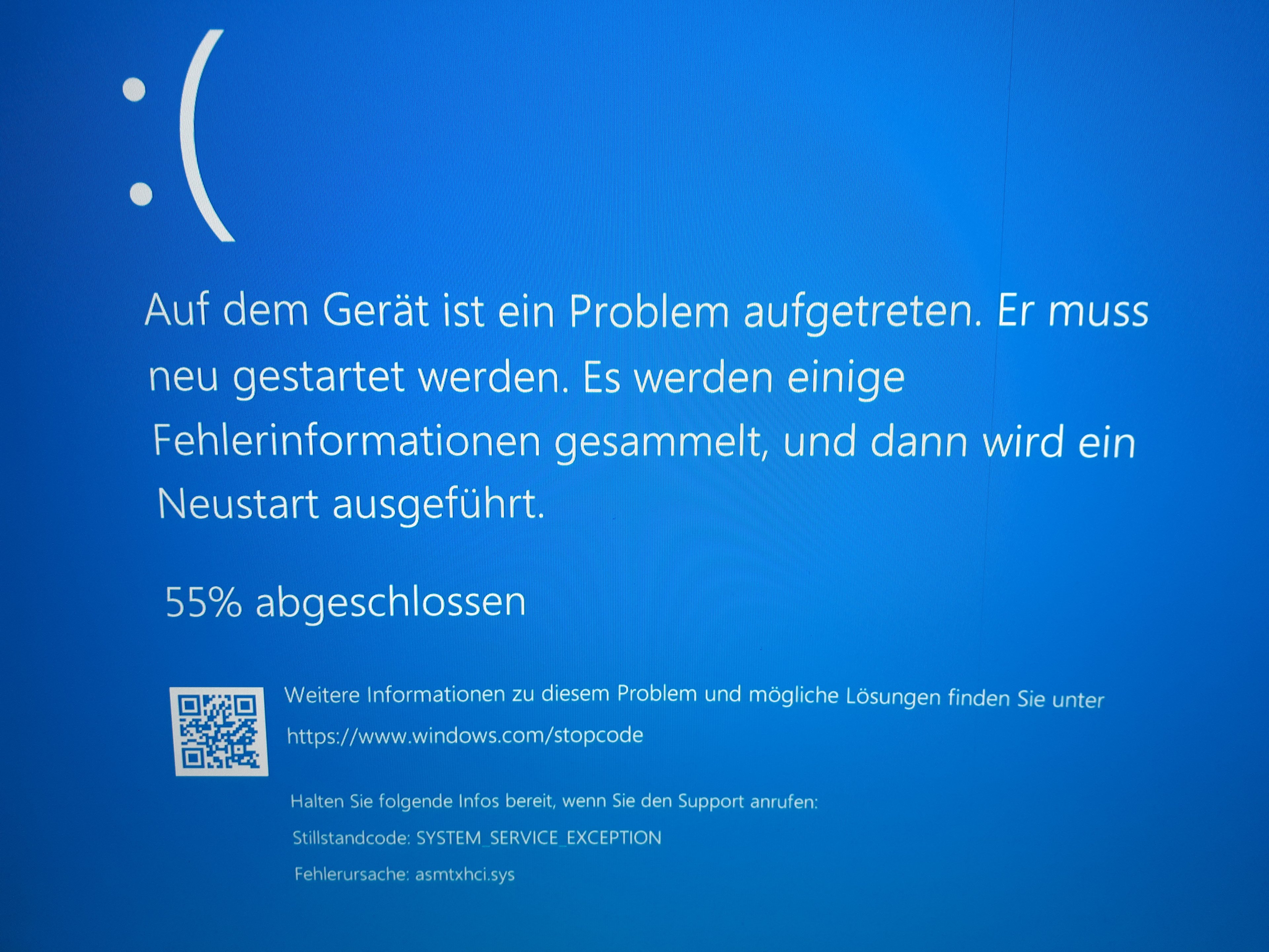

in diesem artikel steht was von einem ASMedia XHCI Controller
was könnte das sein ?
ich habe eine apple tastatur die an den usb 3.0 am monitor der als usb-hub dient angeschlossen ist. der monitor-hub ist am mainboard angeschlossen...sagt mir bitte jetzt nicht dass diesescheiss geschichte meine ganzen abstürze verurascht...
kann es wirklich sein dass mein super dupper teures sevrer board sich wegen einem usb hub durch den samsung monitor so in die hose macht ? das wäre ja unfassbar...

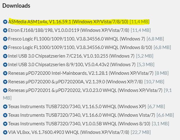

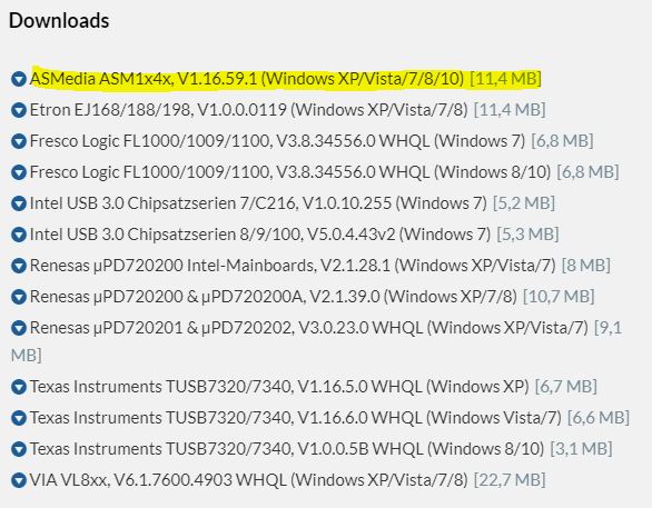

ich habe hier treiber gefunden:
ASMedia ASM1x4x, V1.16.59.1 (Windows XP/Vista/7/8/10)[11,4 MB]
https://www.pcgameshardware.de/USB-...-Controller-Treiber-Download-Windows-1111943/

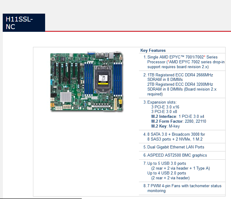

es hat sich herasugestellt, dass supermicro auf der mb-seite chipset-treiber"nur" für win server treiber bereit gestellt hat. habe mir jetzt die für win 10 geben lassen , ich hoffe auch das wird dazu beitragen dass mein rechner stabiler läuft...
falls jemand das interessiert, man bekommt alle treiber bei supermicro wenn man über die wftp-link geht:
https://supermicro.com/wftp/
