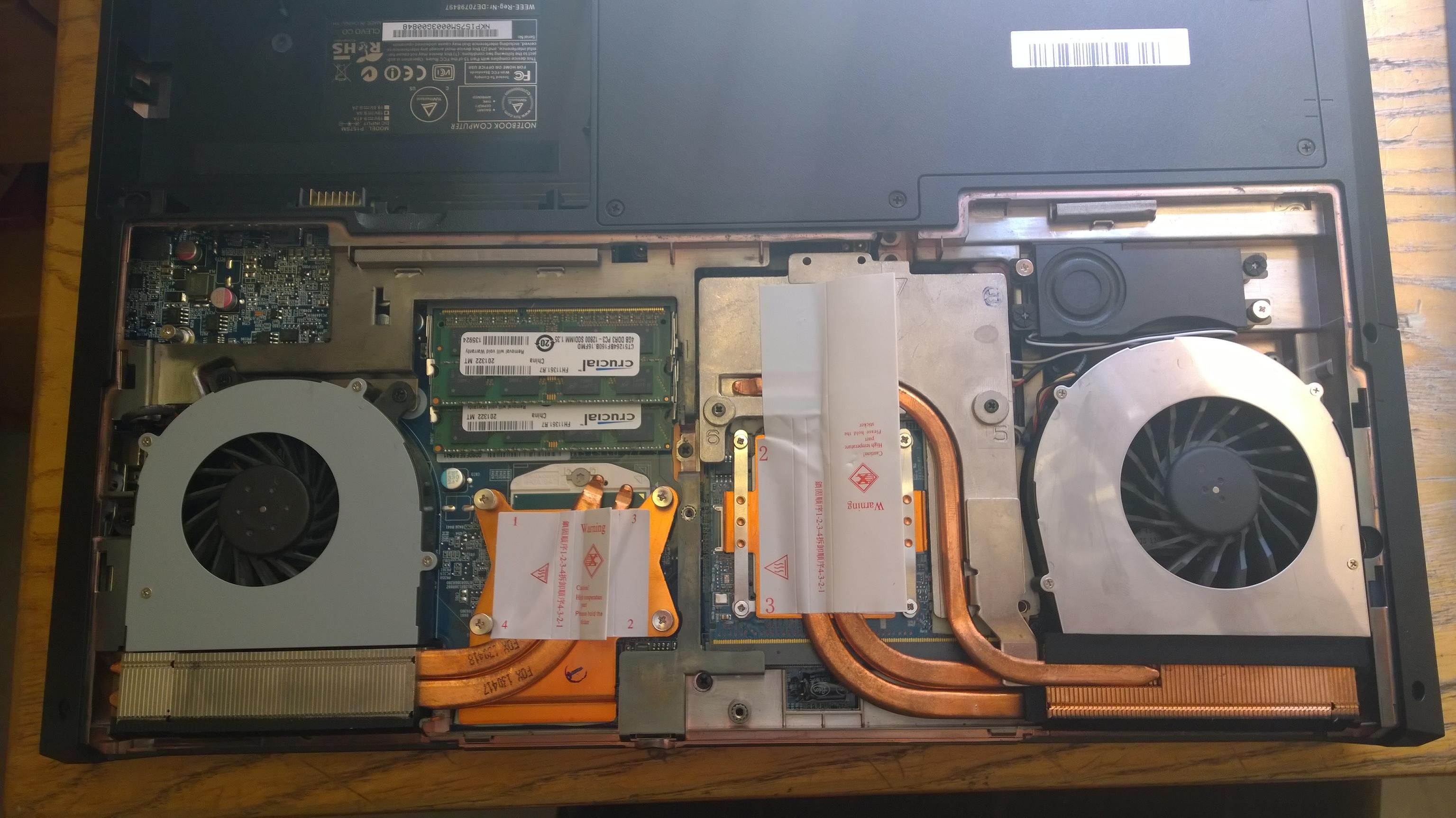

Ich hab mahl ein Foto Hochgeladen vielleicht erkennt da jemand ein Fehler
Hätte eventuell auf eine schlechte Verbindung zwischen Board und Karte getippt, aber sieht nicht so aus, als hättest du diese ausgebaut.
Auf das Gerät solltest du noch Garantie haben.
Da man hier nicht wirklich sagen kann, ob du was kaputt gemacht hast oder nicht, würde ich an deiner Stelle das Gerät einsenden! Kann auch schlicht ein zeitlich unglücklicher Zufall sein ;)
Für die Zukunft: Lüfter mit Druckluft reinigen! Lüfter festhalten und dann Druckluft.
