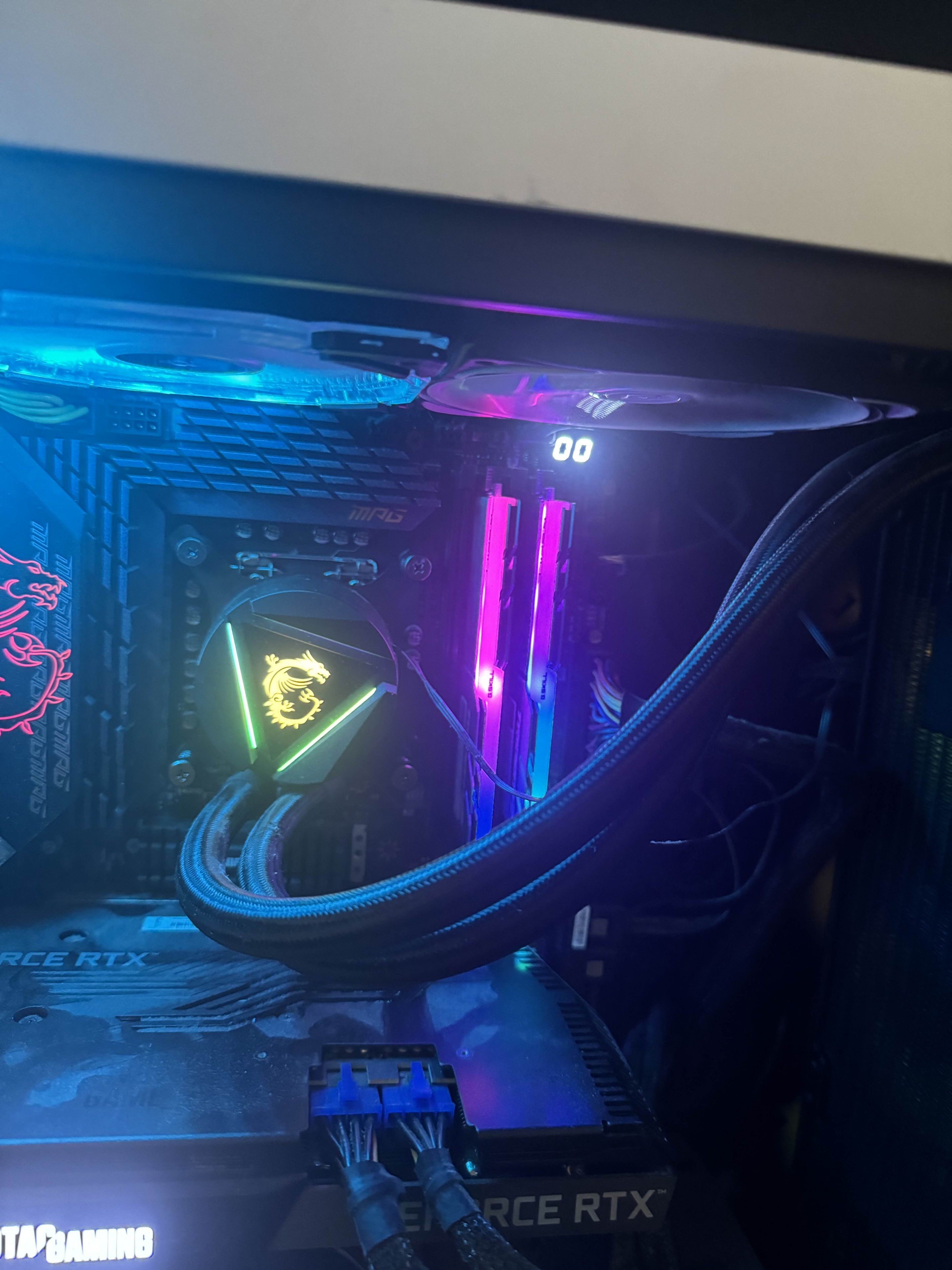

Hallo, seit einiger Zeit ist mir aufgefallen, dass mein PC nach einiger Zeit beim zocken drosselt. Die FPS gehen von 300 auf 200 runter und es läuft generell langsamer mein PC. Der erste Gedanke war, dass es was mit der Temperatur zu tun hat. Ich habe den PC selber zusammengebaut ca. 3 Jahre zurück. Wichtig zu erwähnen auch, dass bereits im Leerlauf eine Temperatur von 60° erreicht wird und auch beim spielen die Luft oben extrem warm ist, die raus kommt. Vorne, wo die 3 Lüfter + Radiator angebracht sind, kommt komplett kühle Luft aus den Lüftern.

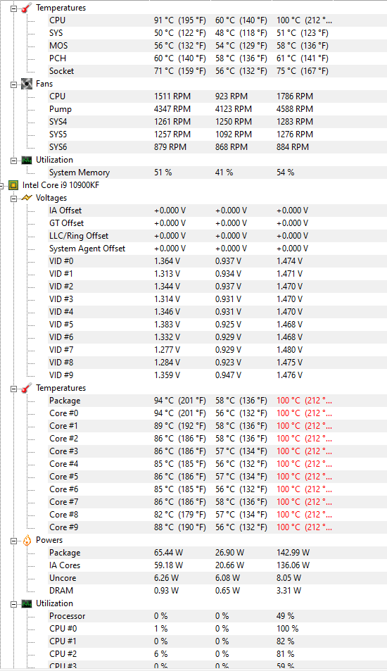

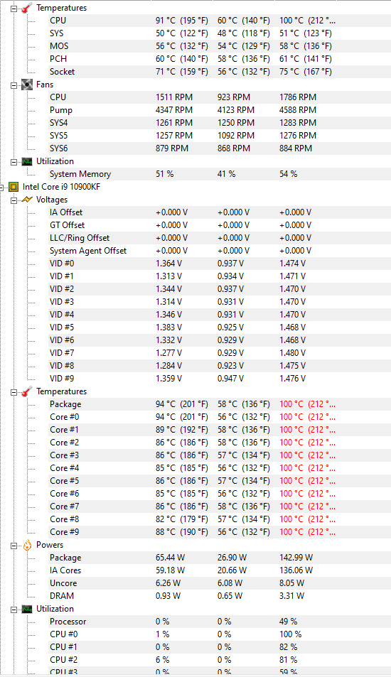

  • Temperatur gecheckt (siehe Foto)
  • Pumpe RPM gecheckt (siehe Foto)

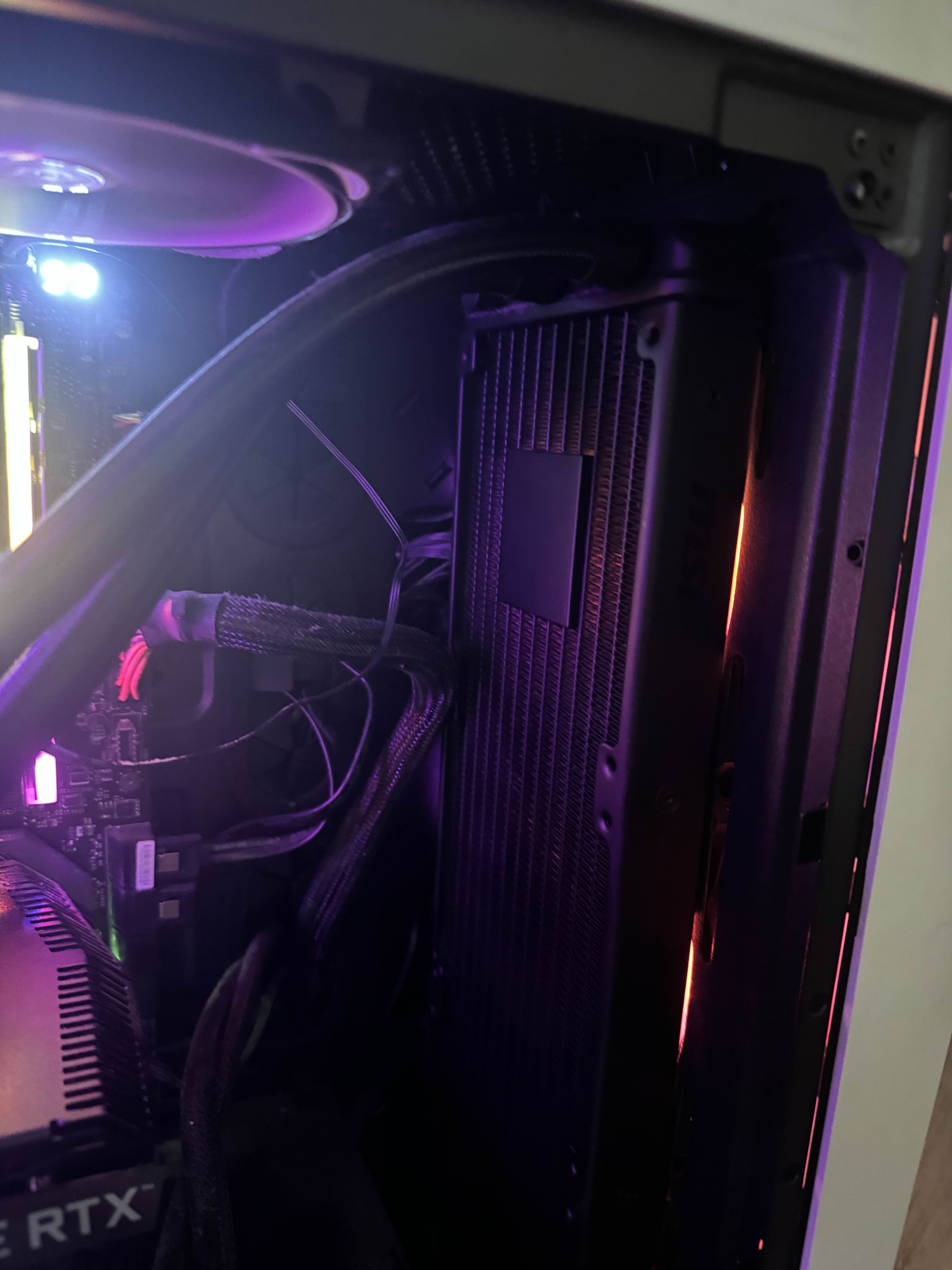

  • Die Pumpen per Hand angefasst, die untere (siehe Foto) ist extrem warm, die andere eher lauwarm.
Jetzt kommts: Radiator ist komplett kühl, von unten bis oben, außer am obersten Punkt wo die Kabel zusammenkommen zum Radiator, extrem heiß. Kaputt? Beim Leerlauf am Anfang erreicht der PC bereits 60°. Das ist wohl nicht normal, erst Recht mit einer AiO.

Dreh mal den Radiator um, sodass die Schläuche unten sind aber der höchste Punkt des Radiators noch oberhalb der Pumpe liegt. Da wird vielleicht einfach nur noch Luft gepumpt.

Eine Anmerkung von meiner Seite:
In einer Wasserkühlung befindet sich immer etwas Luft, damit ein Ausgleich für die Ausdehnung der Kühlflüssigkeit vorhanden ist.
Luft sammelt sich im laufenden Betrieb immer am höchsten Punkt des Kühlkreislaufs, wenn Du Pech hast, zieht die Pumpe bei der jetzigen Montage Luft.
Drehe zu Testzwecken, den Radiator so, dass sich die Schlauchanschlüsse am unteren Ende befinden oder sorge dafür, dass der Radiator sich waagerecht über der Pumpe befindet (mit den Schläuchen nach unten). Wird es das nach Laufzeit nicht besser, so ist die Kühlung hinüber.

Die Pumpe scheint lt. HWI Screen noch zu laufen.
Hat zumindest noch ein RPM Readout.
