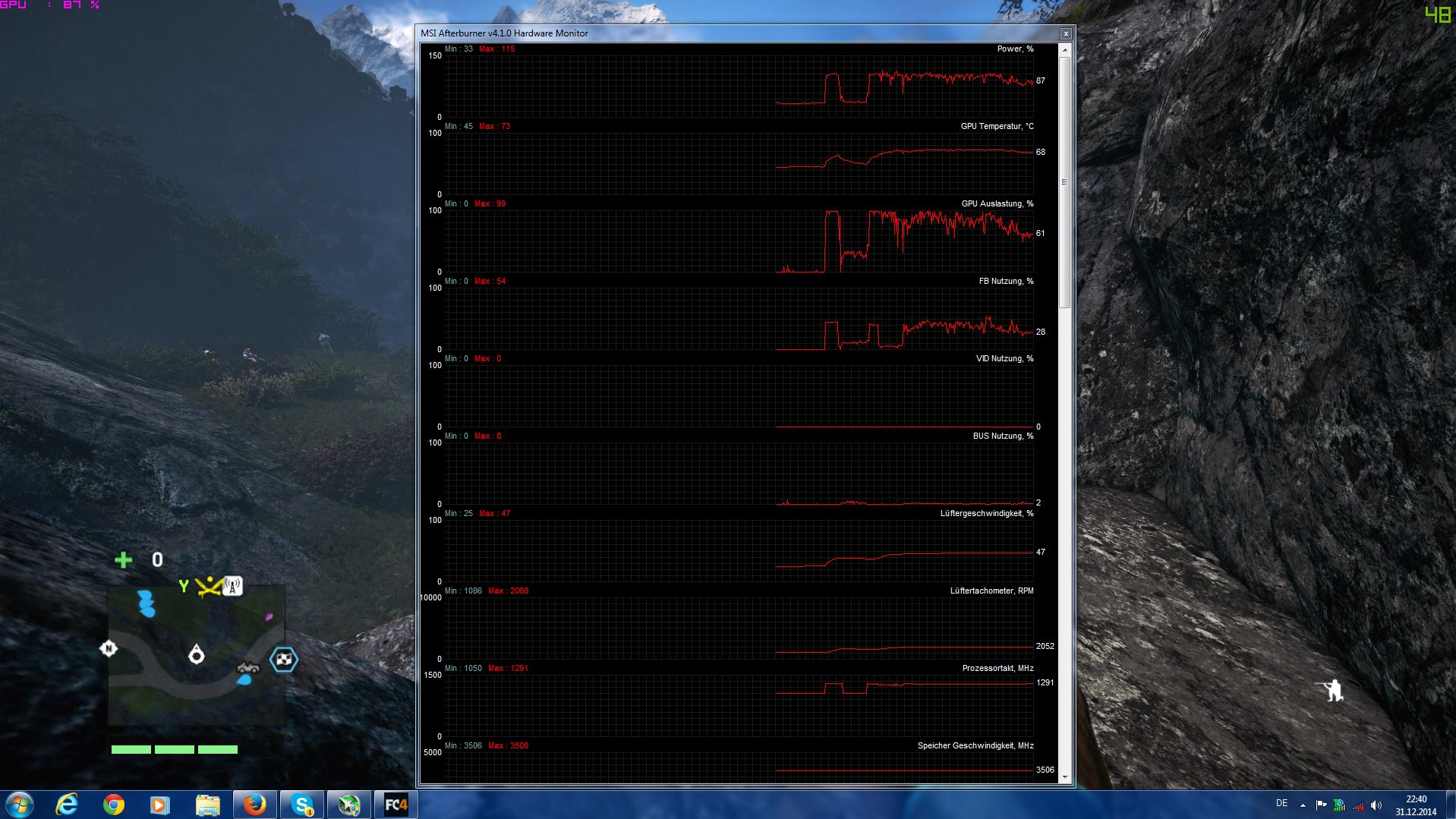

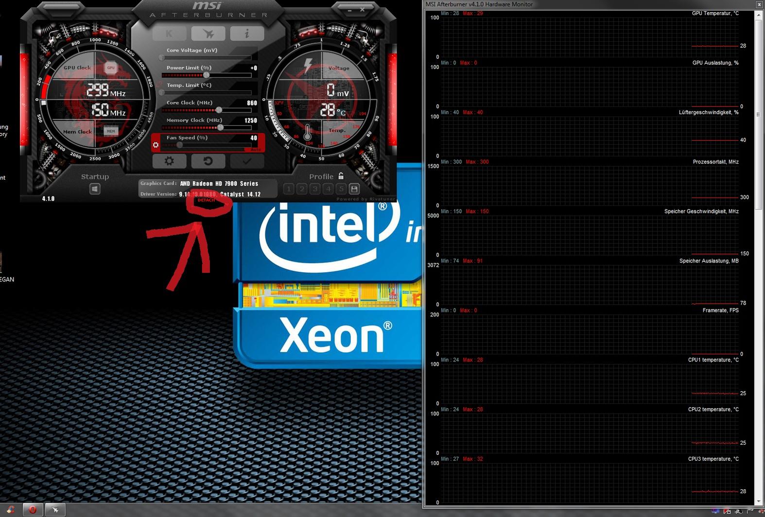

Die Temperatur steht doch bei Afterburner etwas weiter oben in der Runden Anzeige das was unten am Fenster ist dürfte der "Power" Wert sein, zumindest nicht die Temperatur denn die steht drunter und ist auf dem screen nicht sichtbar.
@Pupsi damit er mal einen Vergleich hat hast du mal was zusammengestellt was wenig mit dem PC des TEs zu tun hat?

Auf dem Screen sieht eigentlich alles auffallend unauffällig aus
Schau am besten mal in den Taskmanager wegen der Ram auslastung bzw. lass dir diese im Afterburner anzeigen.
CPU Takt und Auslastung solltest du dir auch mal anschauen weil da wirkt die Temperatur schon fast zu niedrig.

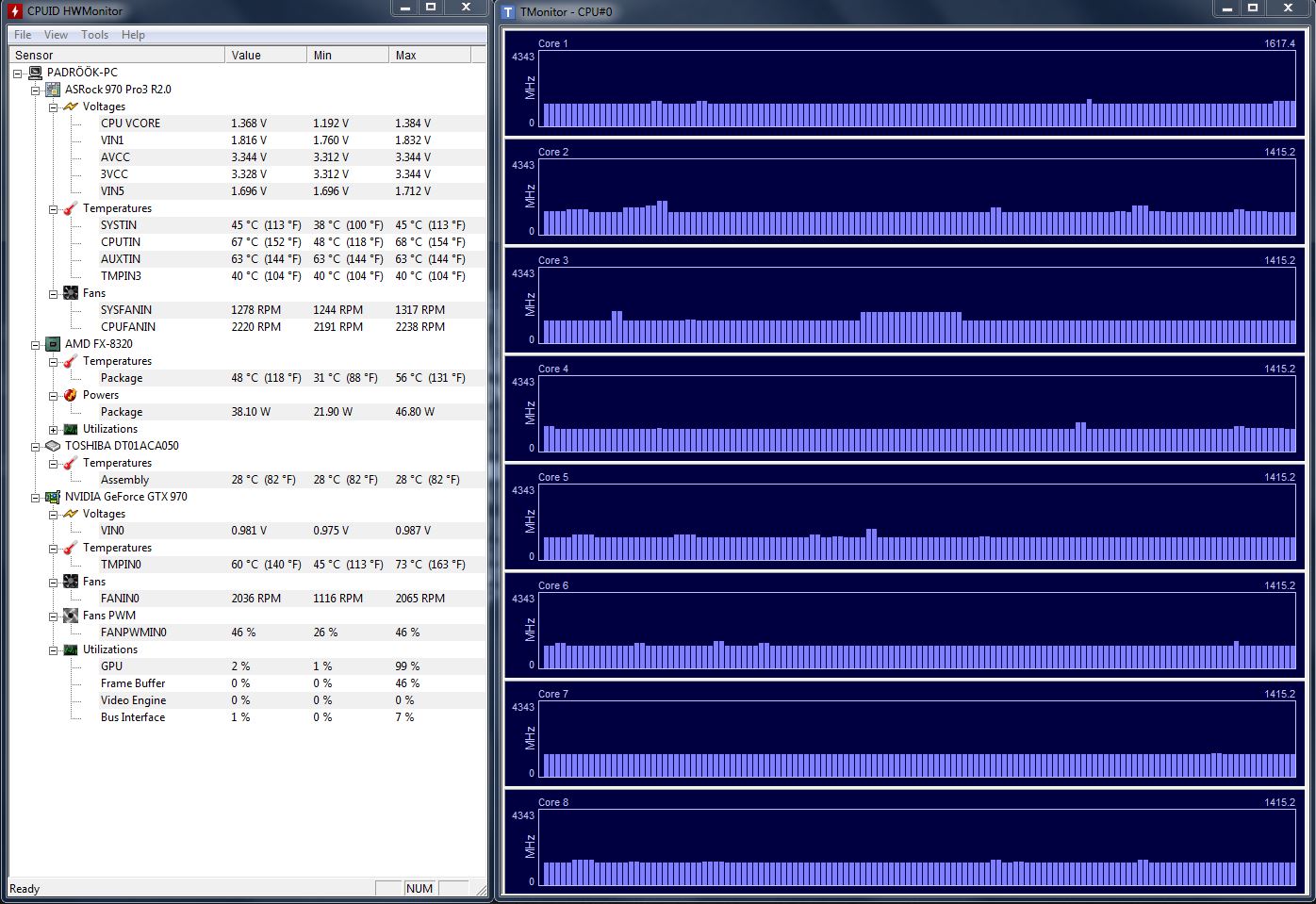

wieso werden bei ihm im hwmonitor nich alle cores angezeigt?

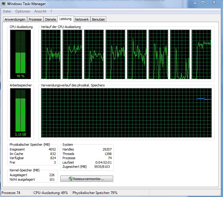

Ich nehme an die verstecken sich hinter dem eingegklappten Wert.

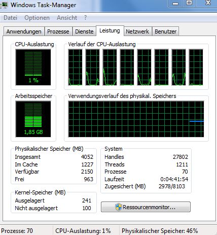

Der Taskmanager screen kommt jetzt aus dem Idle da hast du natürlich keine sonderlich hohe Auslastung.

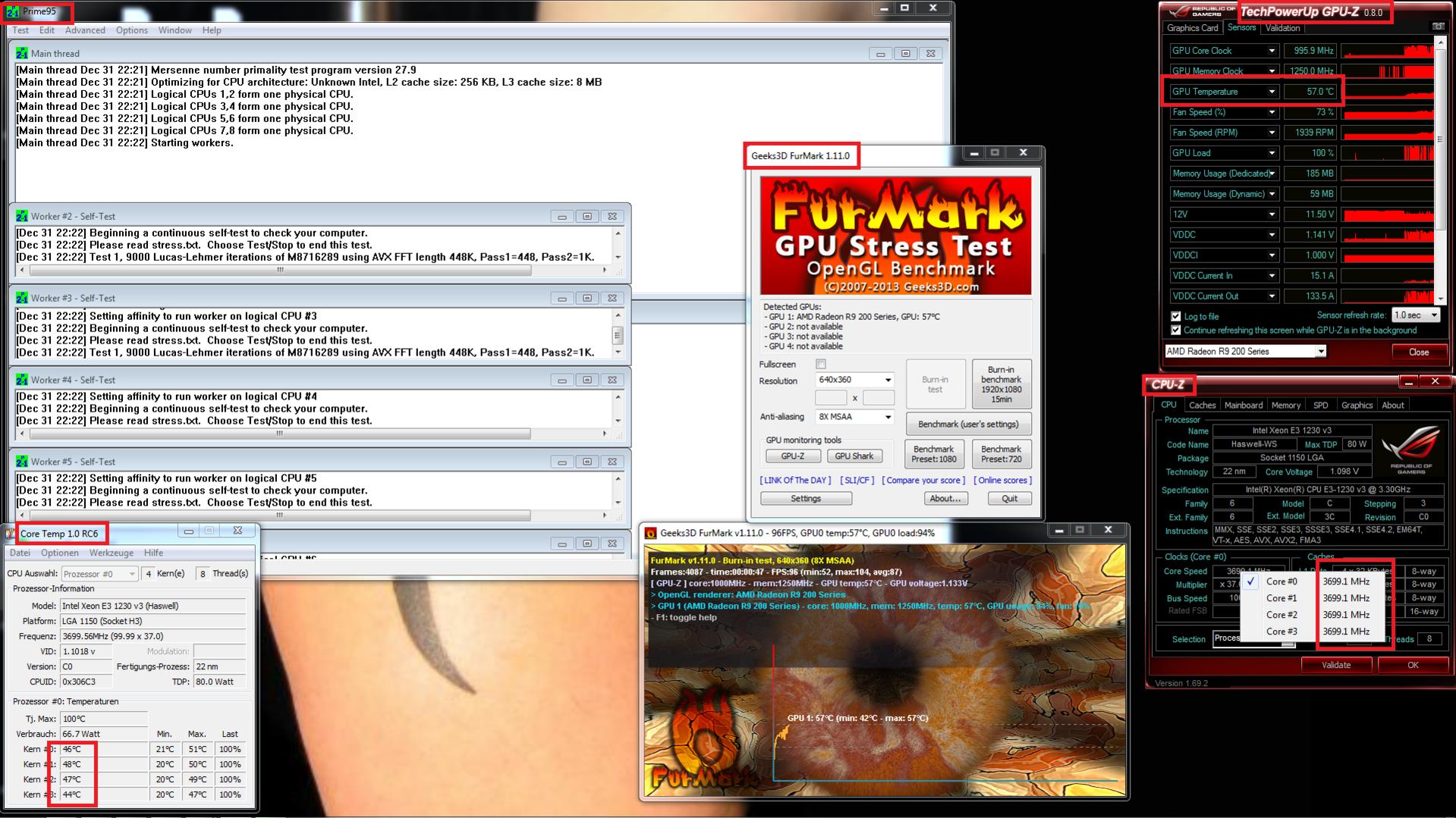

Lade dir die Programme runter und starte sie! Dann beobachtest du mit core temp die Temperatur des Prozessors mit CPU-z kannst du schauen ob die Frequenz bei maximaler auslastung mit Prime 95stabil bleibt!
Wenn bei prime die Frequenz nicht gehalten wird obwohl dein Prozessor nicht über 60 bis 65 grad wird dann ist das Problem bei den Spannungswandlern zu suchen!
Wenn mit Fur Mark deine Grafikkarte zu heiß wird (GPU-Z) ist da das Problem zu suchen!
https://www.computerbase.de/forum/attachments/mos-c1_photo2-jpg.463424/
Spannungswandler Kühlen!!!

bis jetzt ist nicht ersichtlicht ob bzw was vielleicht limitiert.
kann die cpu sein, wegen zu warm werden. (kühler zu wenig/zu klein, wärmeleitpaste zu alt-zu wenig-zu viel)
oder grundsätzlich die cpu
vielleicht doch zu wenig ram
mach das aus meinem post 49 mal.
spiel mal 10min. und dann switch aus dem spiel ohne zu beenden und mach ein screen (wie bei mir aus 49)

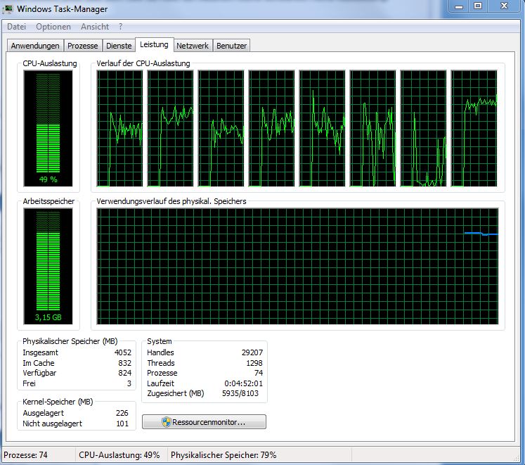

aber auch die gpu bei 99% liegt in der auslastung
der ram ist mit 3,5gb auch recht knapp
mach diesen test von grad nochmal, aber scroll mal ein stück runter in der leiste, damit wir mal den rest sehen können, bitte. cpu core

Nein denke der Cpu Kühler reicht nicht aus! Ich weiß auch nicht wie deine Lüfter im Gehäuse montiert sind, also wie sich der Luftstrom verhält! Ich teste diese sachen halt immer so wie in einem meiner zuvor verlinkten Bildern, Links etc. beschrieben. Und wie gesagt deine Spannungswandler die sich rechts deiner CPU befinden sind auch nicht gekühlt!
Denke du hast ein Temperaturproblem!
Nochmal 4GB Ram dazu kaufen!
Und mit Verlaub, aber deinen CPU Kühler könnte man auch mal entstauben!
