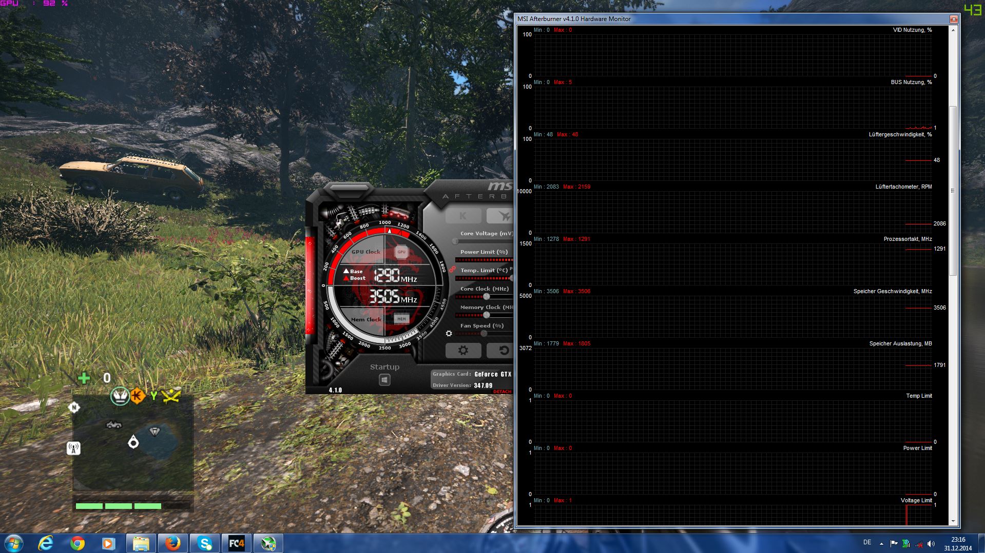

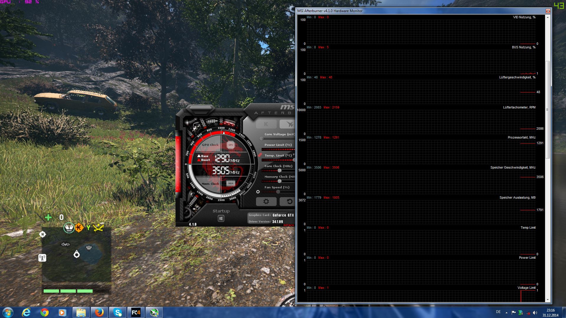

Ja, spiele immer um die 10 Minuten ca. ok
So werde jetzt mal um die 15 Minuten spielen, und dann von allen ein Screenshot machen

Würdest du dir BITTE ( Prime 95, GPU und CPU-Z sowie Core Temp runterladen)?!Und die Programme mal so starten wie in meinem Post "51" beschrieben? Deine Speicherauslastung ist bei 1800MB das sollte nicht das Problem sein!
Dein Prozessor sollte um die 3500MHZ takten und nicht 1300!

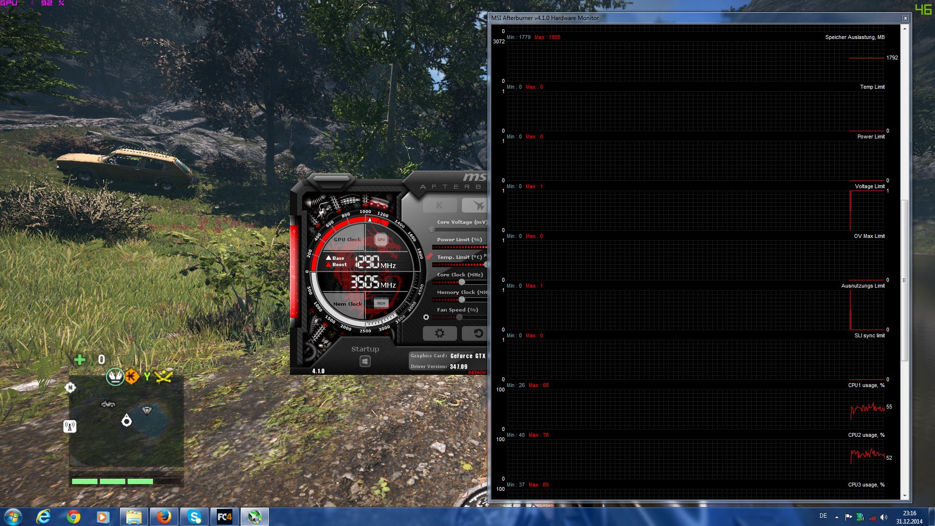

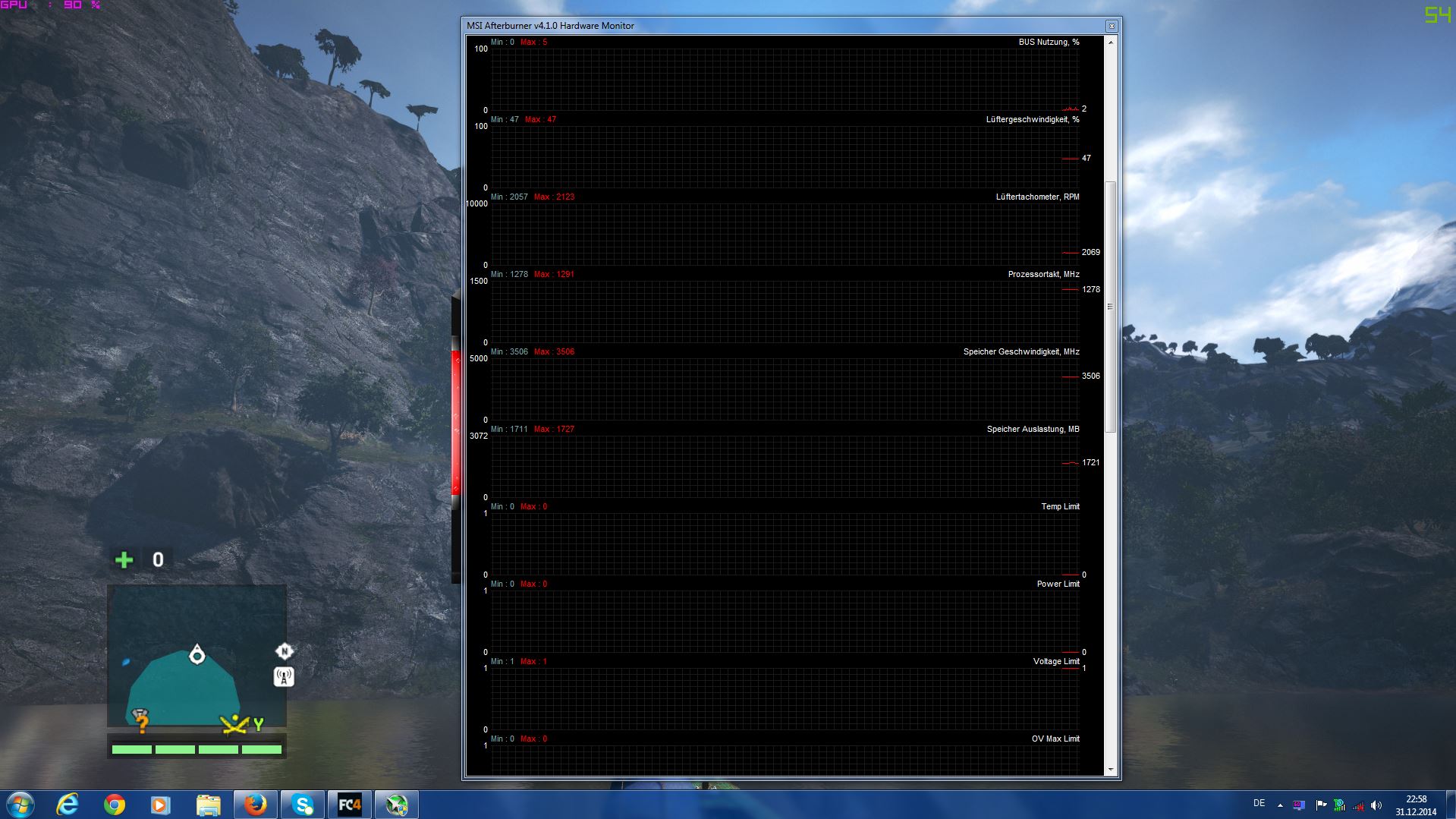

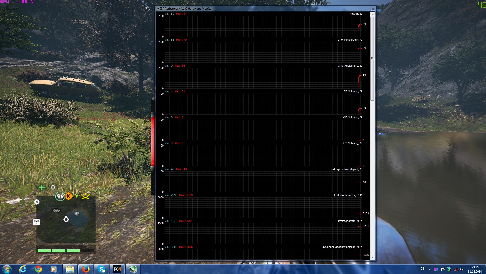

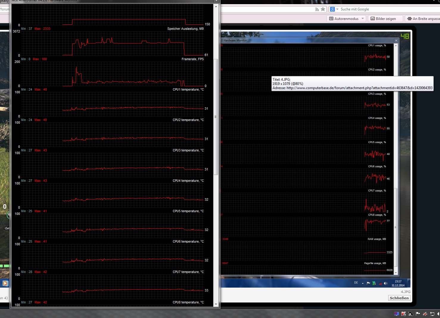

Reichen die Screens um was zu identifizieren?=

der ram ist nich das problem.
die grafikkarte läuft so wie es aussieht ganz normal.(°C und mhz).
woher weißt du wieviel FPS du in den spielen hast?

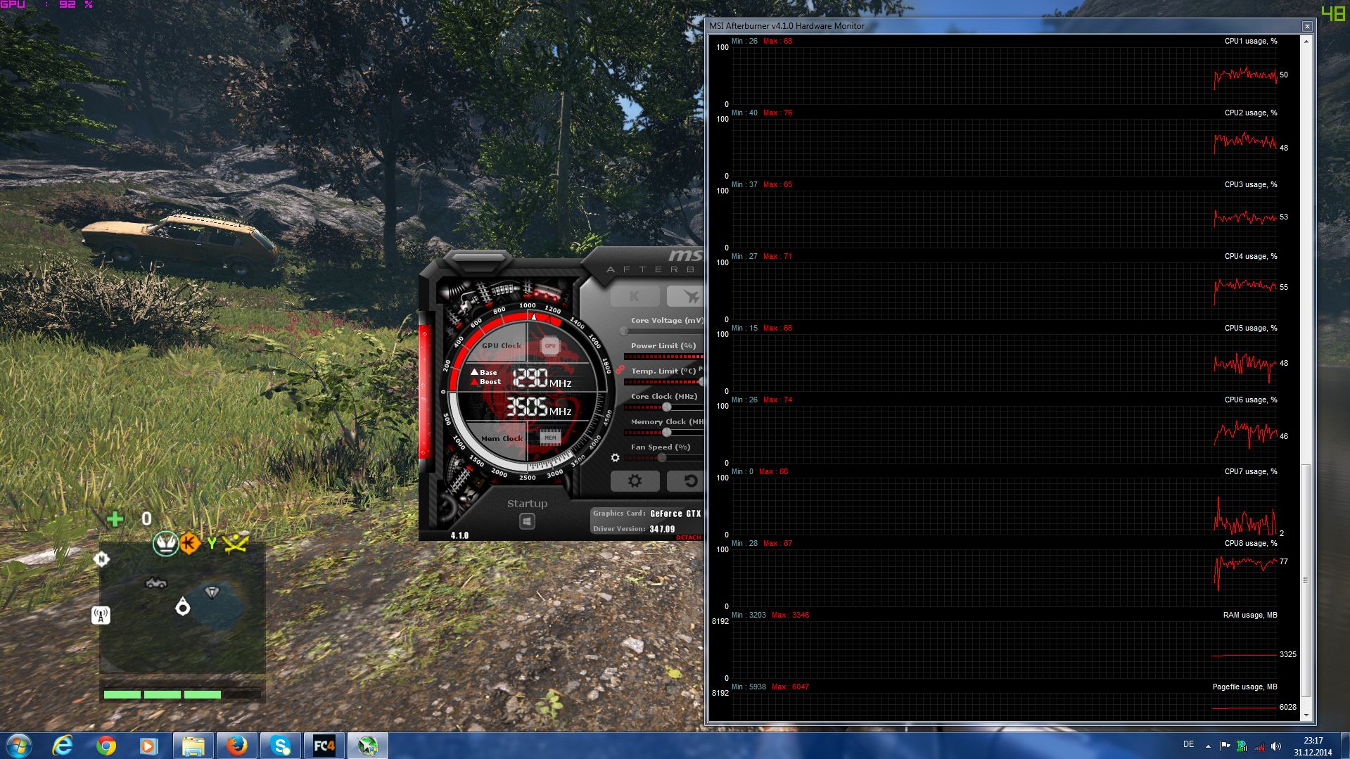

die cpu wäre wirklich interessant, was diese unter last tut. nicht das die wirklich am limit läuft, zu warm wird und runtertaktet bis sie kühler ist. dann wieder hoch..usw. da würde dann die schwankungen erklären

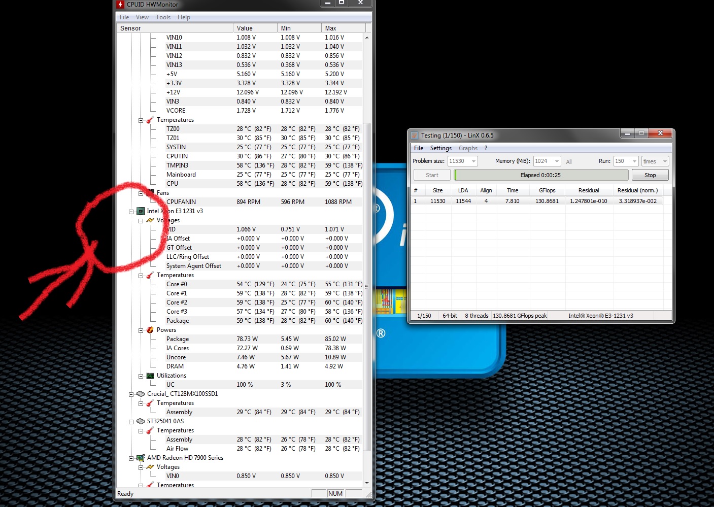

das kannst nu du raus finden, mit den zwei programmen. wo ich dir den link gepostet hatte.

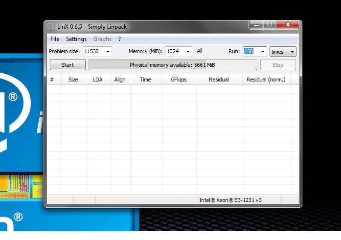

um die cpu zu testen. nimm das programm: http://www.heise.de/download/linx-59e53cc7134f3b556d23c96a826135d6-1420069606-2692687.html und mit CPUID HWMonitor überwachst du die temps der cpu
wenn du linx offen hast sag bescheid, wegen einstellungen

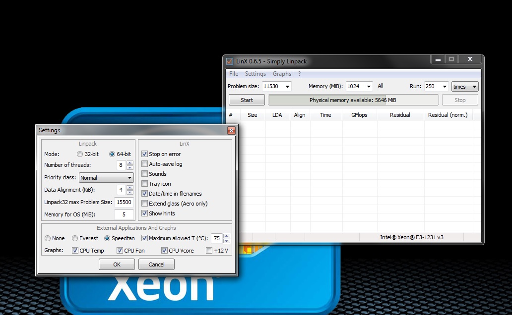

so muss das eingestellt werden, bzw. die kerne und threads macht es von allein. ansonsten den rest wie auf dem foto.
und das auch so . wenn das hast und HWMonitor offen auf start.
kannst dann aber nebenbei nix am pc machen bist das programm fertig ist. läuft ca. 30 min glaub ich
bitte alle reiter aufklappen, wie auf dem bild ,damit man alles sieht
und das auch so . wenn das hast und HWMonitor offen auf start.kannst dann aber nebenbei nix am pc machen bist das programm fertig ist. läuft ca. 30 min glaub ich

Du siehst aber nirgends einen Verlauf der FPS, wenn er nur rumsteht und den Screenshot aufnimmt wird er wohl nicht unbedingt nen Drop haben.
