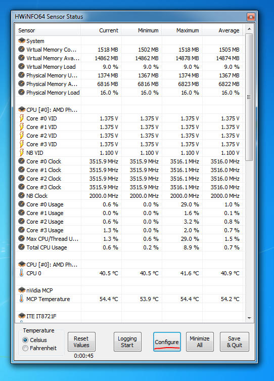

hast du die zwei programme , wo ich den link geschickt hatte schon im spiel laufen lassen?

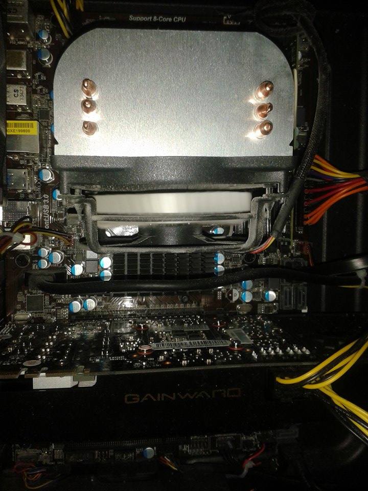

um mal zu gucken ob nicht deine cpu das problem ist? warum machst du kein foto vom lüfter?
10904166_1557382341143777_1442989235_n.jpgDas mit dem MSI Prog mach ich jetzt, mein Internet ist aus irgendeinen Grund gerade nicht das schnellste 20-30 KB/s..

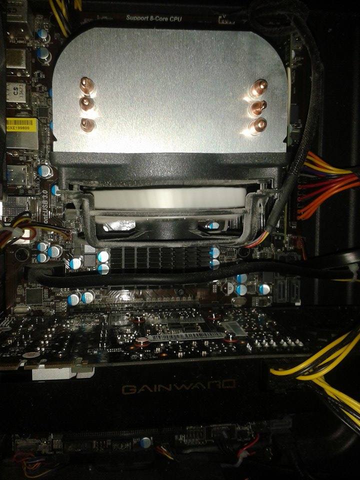

ja ist der cpu kühler.
wie alt ist der pc?
kann schon mal sagen, ist kein boxed kühler. aber, versuch mal ob du ein bild hinbekommst von vorn so das man den lüfter sieht
Der kühler sieht eigentlich ger nicht so schlecht aus , könnte auch nur an einer ausgetroknetetn Wärmeleitpaste liegen.
oder eventuell ist der locker .....
Ehm der PC ist jetzt 3-4 Monate Alt.
Das mit dem Bild wird Schwer, weil das ding was sich dreht direkt daneben ist und ich das erst so raus machen müsste.
so.JPG so richtig? hab neben bei FC4 offen gehabt, und kurz gespielt.

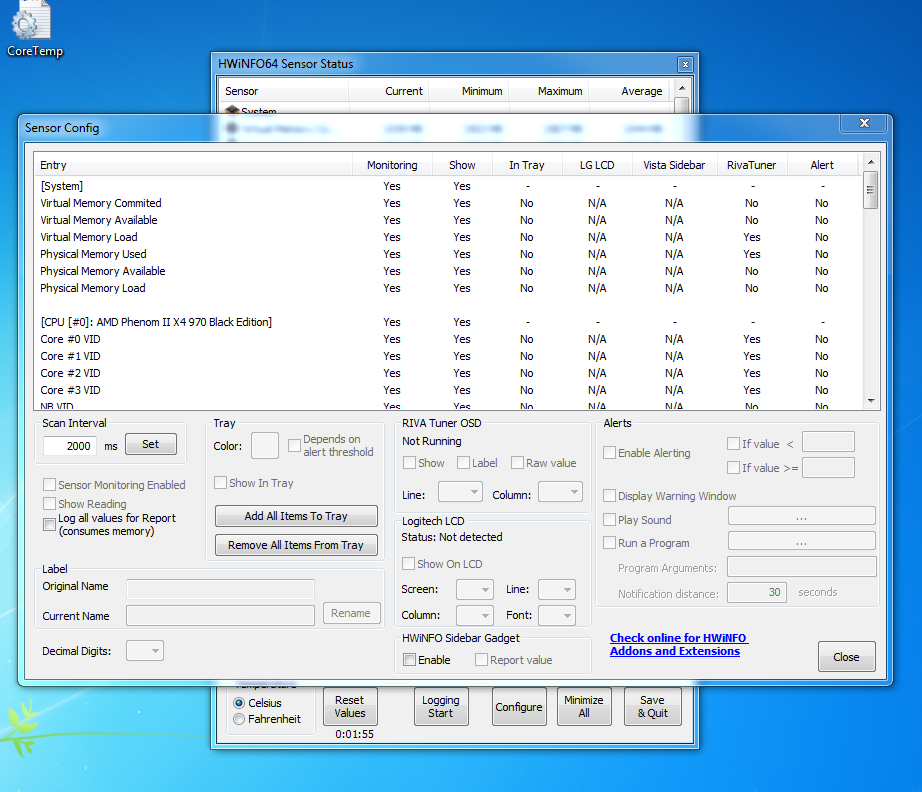

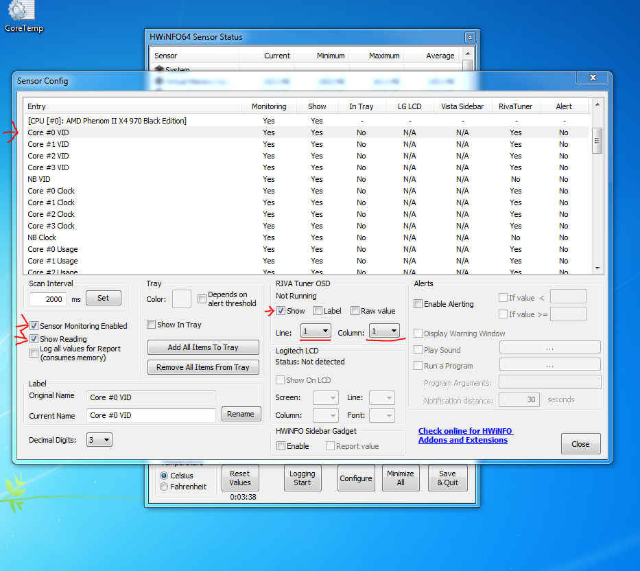

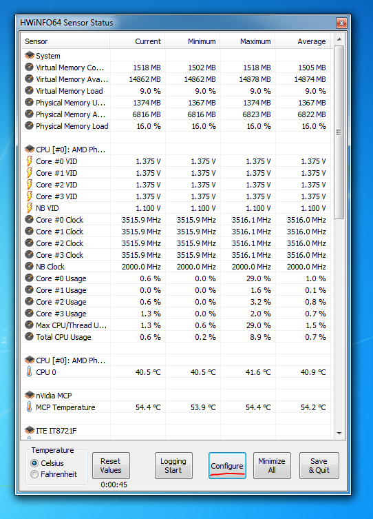

die komplette anleitung auf der seite abarbeiten.

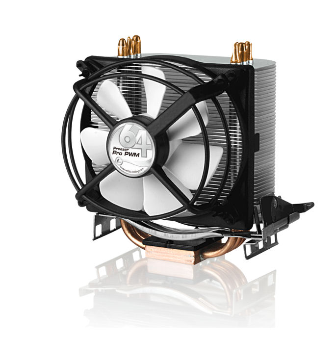

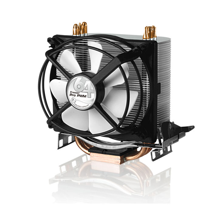

Freezer64Pro_1.jpg ist dein cpu kühler den du da drauf hast?

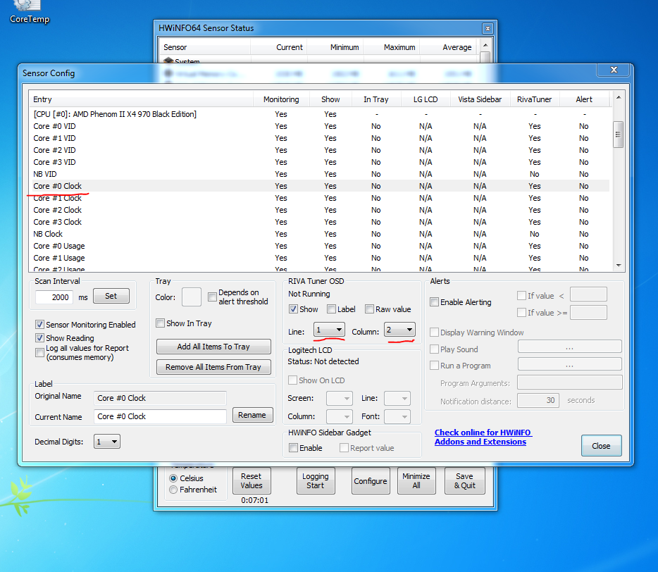

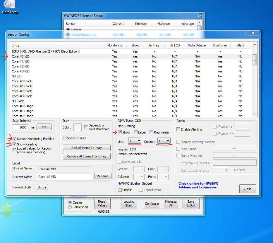

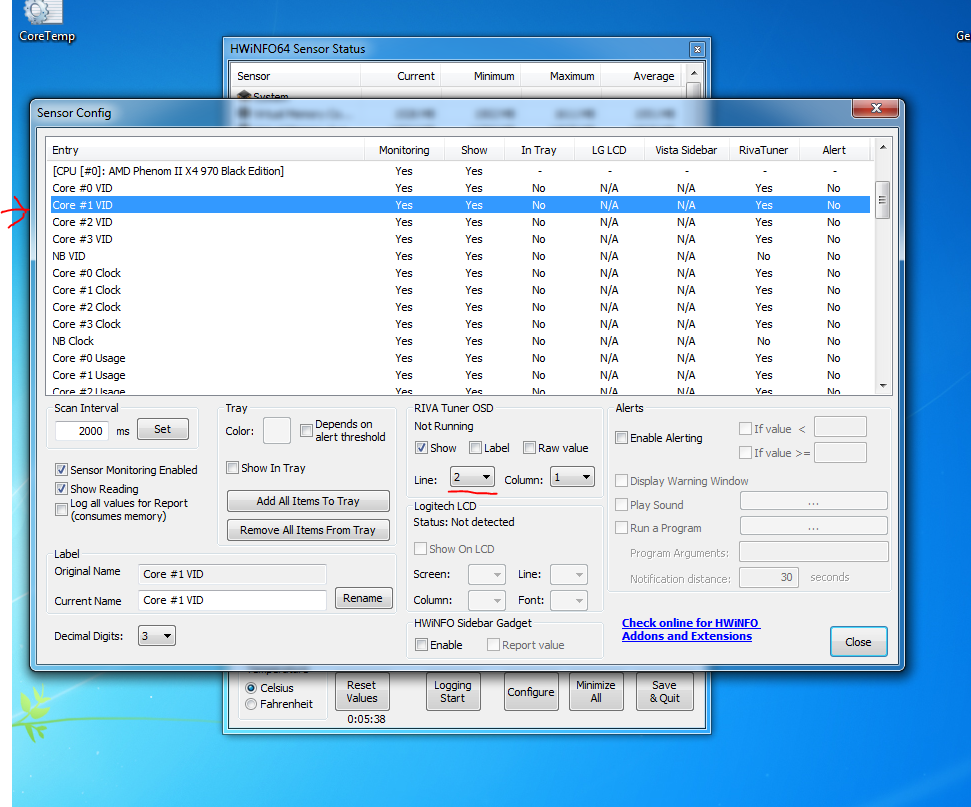

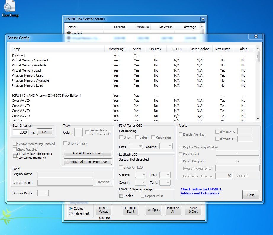

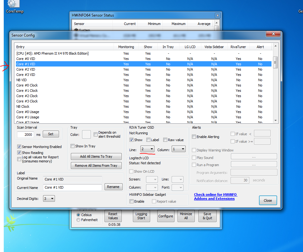

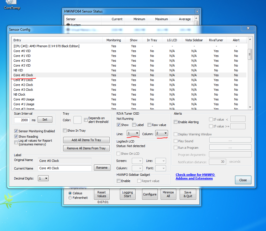

@pupsi ich verstehe den den Beitrag von dem Link nicht
" Core #0 Clock setze man zum Beispiel in Zeile 1/Spalte 1, Core #0 Usage in Zeile1/Spalte2 "
Und was mach ich dann mit core #1 etc?.. Bin echt zu doof für soetwas..
Kann ich nicht einfach das Spiel starten, kurz spielen und dann in den TaskManager und dann die kerne anschauen, wär für mich leichter ^^

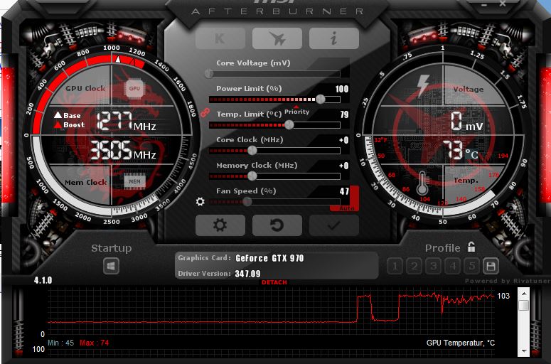

Ach und oben, beim afterburner , sind das 103 C° bei der Grafikkarte???
Das ist zuviel meine 970 GTX Phantom wird max 75 C° , und das nur nach langer maximalbelastung in 4 K !
Im Normalfall 65 C° !
Bei 103 C° taktet sich die sicher weit runter.
Ich hab 1366Mhz bis 65 C°,
ab 65 C° werden es 1354 Mhz
bei 75 C° - 1329 Mhz
gruß tomtom
