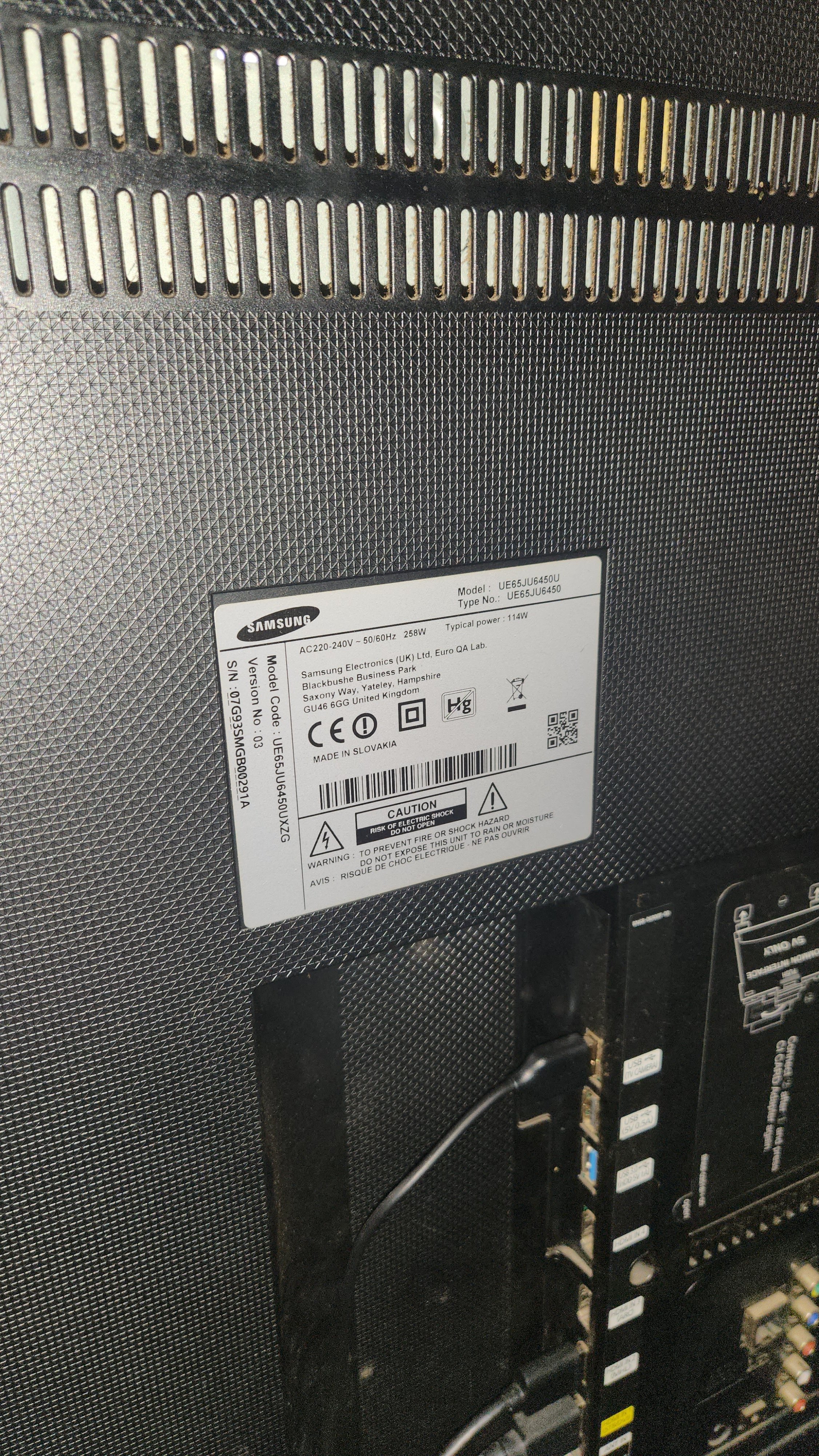

hier mal das Video. Woran könnte es nun liegen das es bei dem 4K TV etwas stottert? Wenn ich ne Konsole anschließen tu läuft ja auch alles flüssig! Gibt's da Tips für diverse Einstellungen? Hab mal am TV V Sync ausgestellt das war Terring pur. Wie bekomm ich ein Flüssiges Bild am TV? Im Anhang mal das TV Typen Schild

Hat halt n 50 Hz Panel drin und Fernseher ruckeln generell gerne weil dort so viele "Bildverbesserer" aktiv sind. Schau mal ob der nen PC-Modus hat, da werden die meisten Verbesserer abgeschalten.
Reaktionen: H3llF15H, Harpenerkkk, lazsniper und eine weitere Person
TV hat nur 60Hz und kein Adaptive Sync
Wenn du also nicht konstant über 60 fps bist fühlt sich das richtig schlecht an weil die Frametimes dann stark schwanken.
Die flüssige Darstellung von nem 144Hz Monitor wirst du nicht erreichen.

60 Hz Panel
6er Serie Samsung ist fast immer Käse.
Vor allem die 64xx und die Low Retailer.
https://geizhals.de/samsung-ue65ju6450-a1239841.html
Wenn du 3500 Euro für die Möhre bezahlt hast, hast du dich abzocken lassen oder einen sehr ungünstigen Zeitpunkt erwischt.
Das ist ein Detail TV im unteren Preissegment.
1200 bis 1500 war ein realistischer Preis 2015/2016
Erst die 7090 oder 8090 und vergleichbar waren gut.
Aktuell mind. Die 7er Serie.

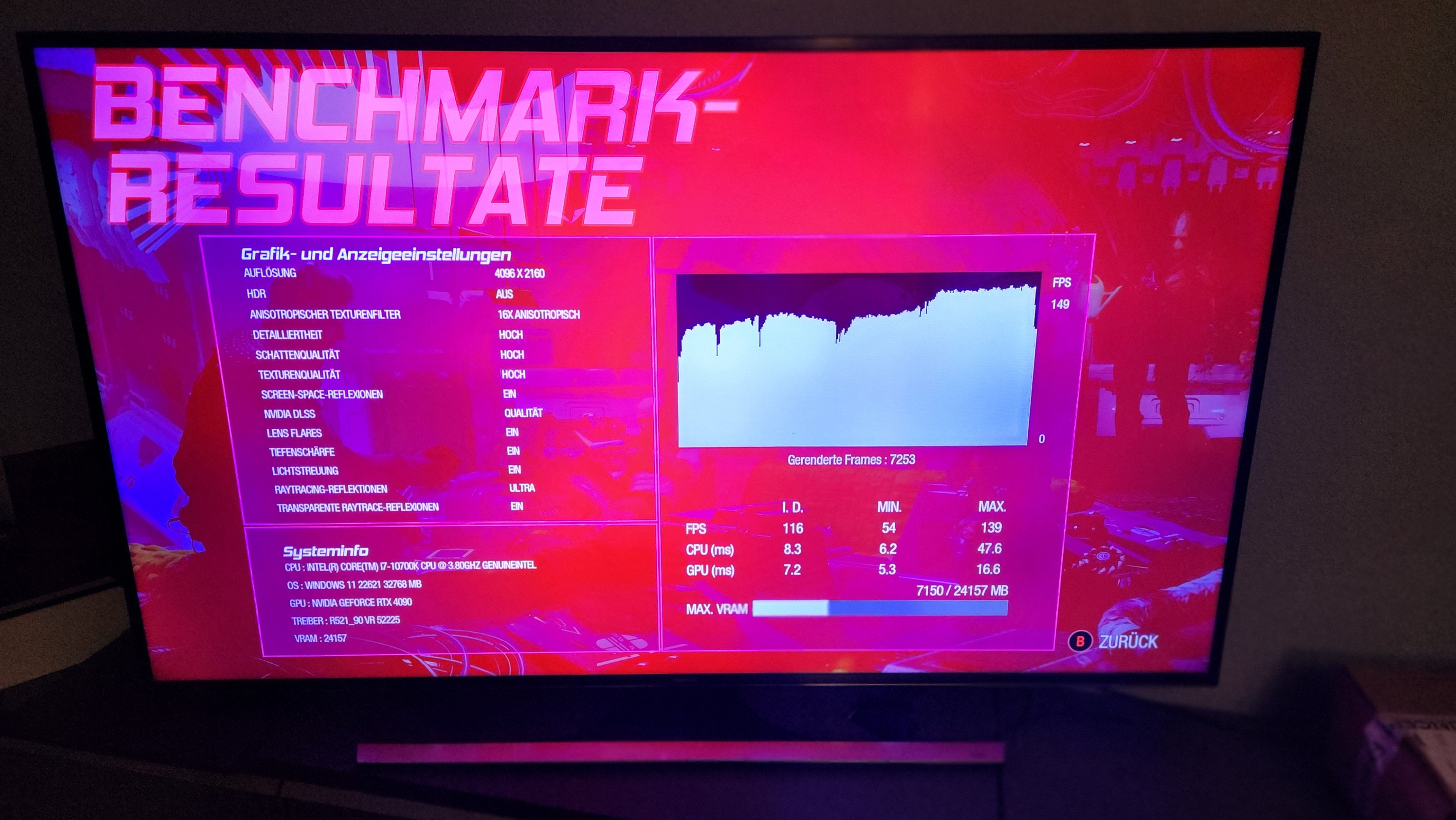

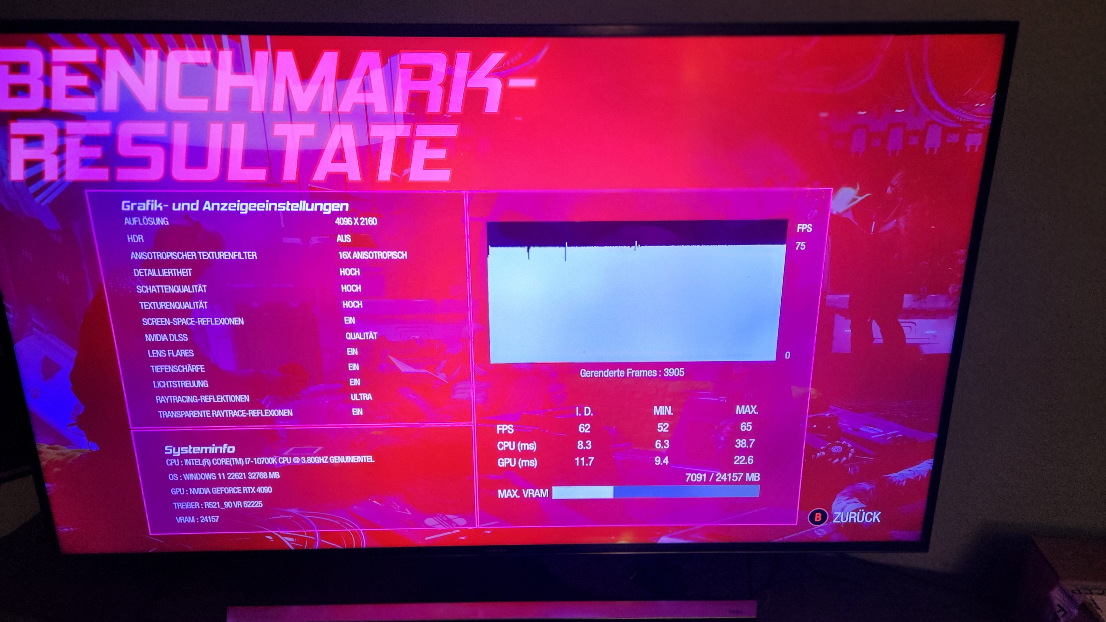

Also ich glaube es liegt am diesem Exlusives Vollbild. Das Bild läuft am TV aber vom Benchmark von Guardians of die Galaxy bin ich net so begeistert siehe Dateien... nur 65 FPS bei 4 K 🤔
UPDATE 20.05uhr
Ich hatte die Nvidea FPS Limit drin nun sehen die Ergebnisse viel besser aus 😅 siehe Anhang. Vielen Dank für die vielen Denk Anstöße werd zum Weekend mal einiges testen. Ihr habt mich mal wieder auf Ideen gebracht an die garnicht gedacht habe 😅

Raytracing zerlegt halt auch eine 4090 in 4K, man kann nicht alles mit Leistung und Geld erschlagen. ;)
Dreh das mal von Ultra etwas zurück oder das DLSS weiter auf.
Deine Auflösung ist auch falsch, das dürfte die Bildqualität ziemlich zerlegen.
PS: Ich hab damals zur gleichen Zeit schon für glaube nicht mal 3k einen bzw. den ersten 4k OLED von LG gekauft, halte dich besser ganz weit fern von dem der dich damals beraten hat!
Ne hatte 60 fps Limit drin wegen Strom sparen 🤣🤣🤣🤣 hab mein post aktualisiert und siehe da über 120 fps @ eRacoon ne Grafik zurückdrehen wäre für mich ein Kaufgrund für ne neue Graka... das war aktuell so wegen der HP Reverb G2 machen musste da musste die RTX 4090 her da die 2080Super nur für WQHD war und keine aktuellen VR Brillen schaffte... und auch kein Flight Simulator in VR auf max. Die 3090Ti hat des net geschafft von den tests her! Also warten auf eine 4090.... Ich bin eine Grafik Hur* sobald das nimmer passt wird umgebaut.... deswegen bin ich auch von den Konsolen weg. Geile Grafik und Technik gibt's nur auf dem PC. Scheiß aufs Geld dafür geh ich auch Arbeiten also muss es auch ausgeben werden 😁 wenn ich Schlechte Grafik will und verzichten kann dann kauf ich mir ne PS oder ne Xbox... von daher ist der PC das beste Gaming Gerät für mich mit meinen Ansprüchen
