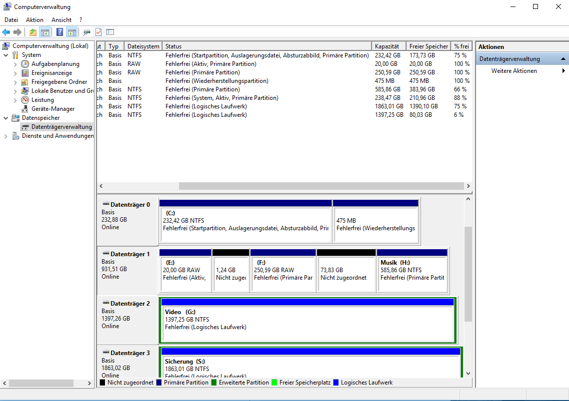

in der Datenträgerverwaltung (Computerverwaltung) habe ich aus versehen eine Partition (E: Bilder) gelöscht, weil ich eine andere Partition vergrößern wollte (zu schnell geklickt ohne genau zu lesen.)
Nicht so schlimm...dachte ich! Das lässt sich schon wieder rückgängig machen. Aber nichts...
Folgende Tools habe ich seither verwendet:
  • EasyUS --> Findet all meine Dateien und Ordner wieder, allerdings kann die Freeware nur 2MB (oder so) wiederherstellen

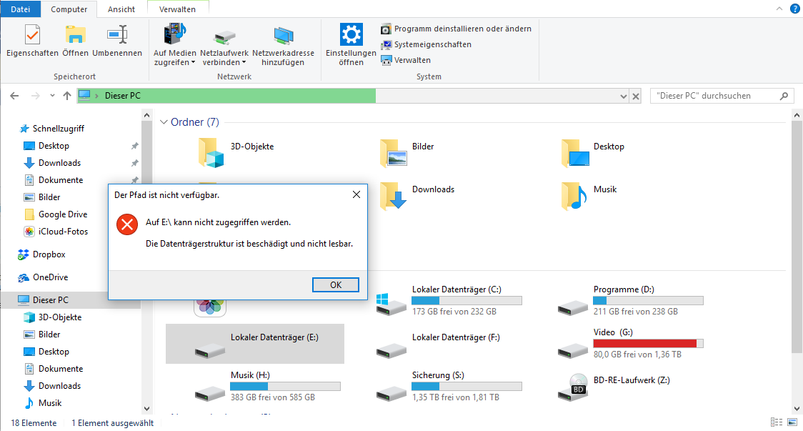

  • TestDisk --> Findet meine Partitionen wieder und hat diese auch wieder hergestellt. Im WinExplorer kann ich trotzdem nicht auf diese Partitionen zugreifen, da "Die Datenträgerstruktur ist beschädigt und ist nicht lesbar"
  • Minitool Partition Wizard --> Auch dieses Programm findet all meine Datenstrukturen (Ordner etc...), allerdings kann auch hier die Freeware nur eine geringe Datenmenge wiederherstellen.
Nachdem ich die Partitionen mit TestDisk wiederhergestellt habe, sieht die Datenträgerverwaltung wie folgend aus:
Ich übrigen habe ich auch versucht über die Konsole den Befehl chkdsk e: /f bzw. chkdsk e: /f /r auszuführen.
Die Antwort darauf: "Der Typ des Dateisystems ist NTFS. Version und Status des Volumes konnten nicht festgestellt werden. CHKDSK wurde abgebrochen."

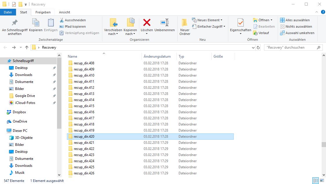

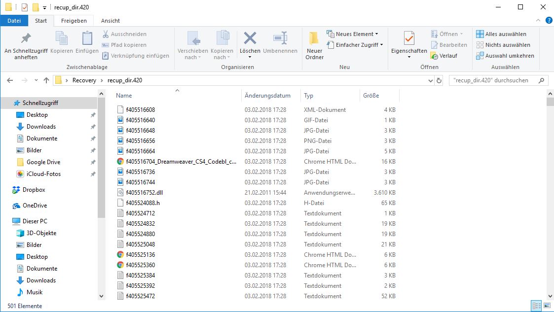

ich habe es jetzt mit PhotoRec versucht.
Nach 6h Datenwiederherstellung habe ich nun zwar meine Dateien zurück... allerdings kann ich damit nicht so richtig viel anfangen. Da sind ziemlich viele .txt Dateien und 2kb Videodateien dabei, die ich so noch nie gesehen habe.
Gibt es eine Möglichkeit, dass meine Partition so wiederhergestellt wird wie sie mal war (mit allen Ordnerstrukturen und Dateinamen)?
