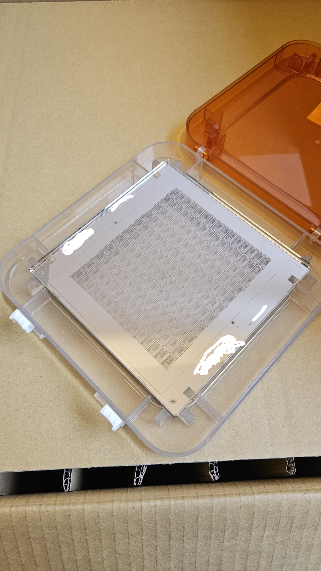

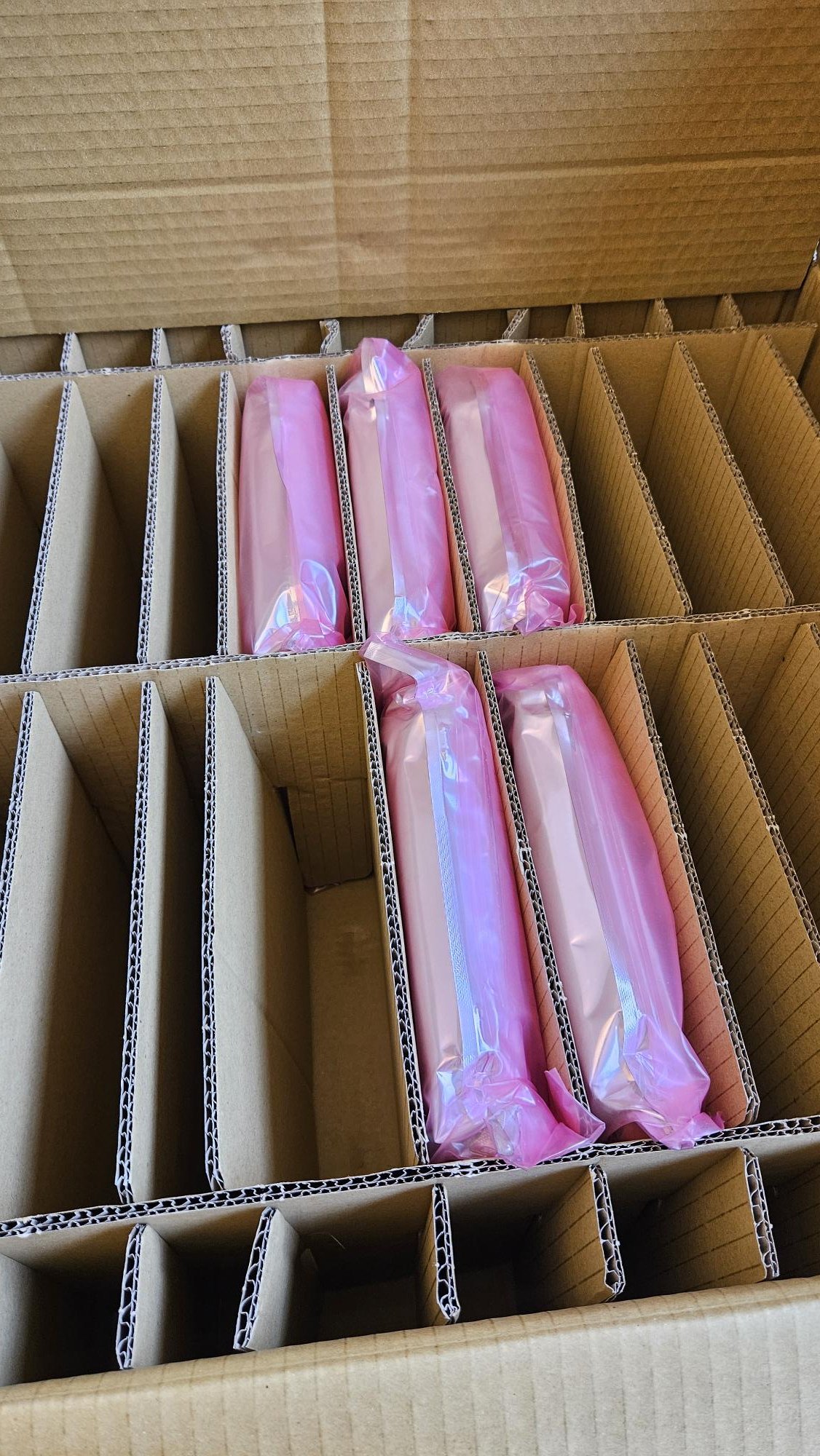

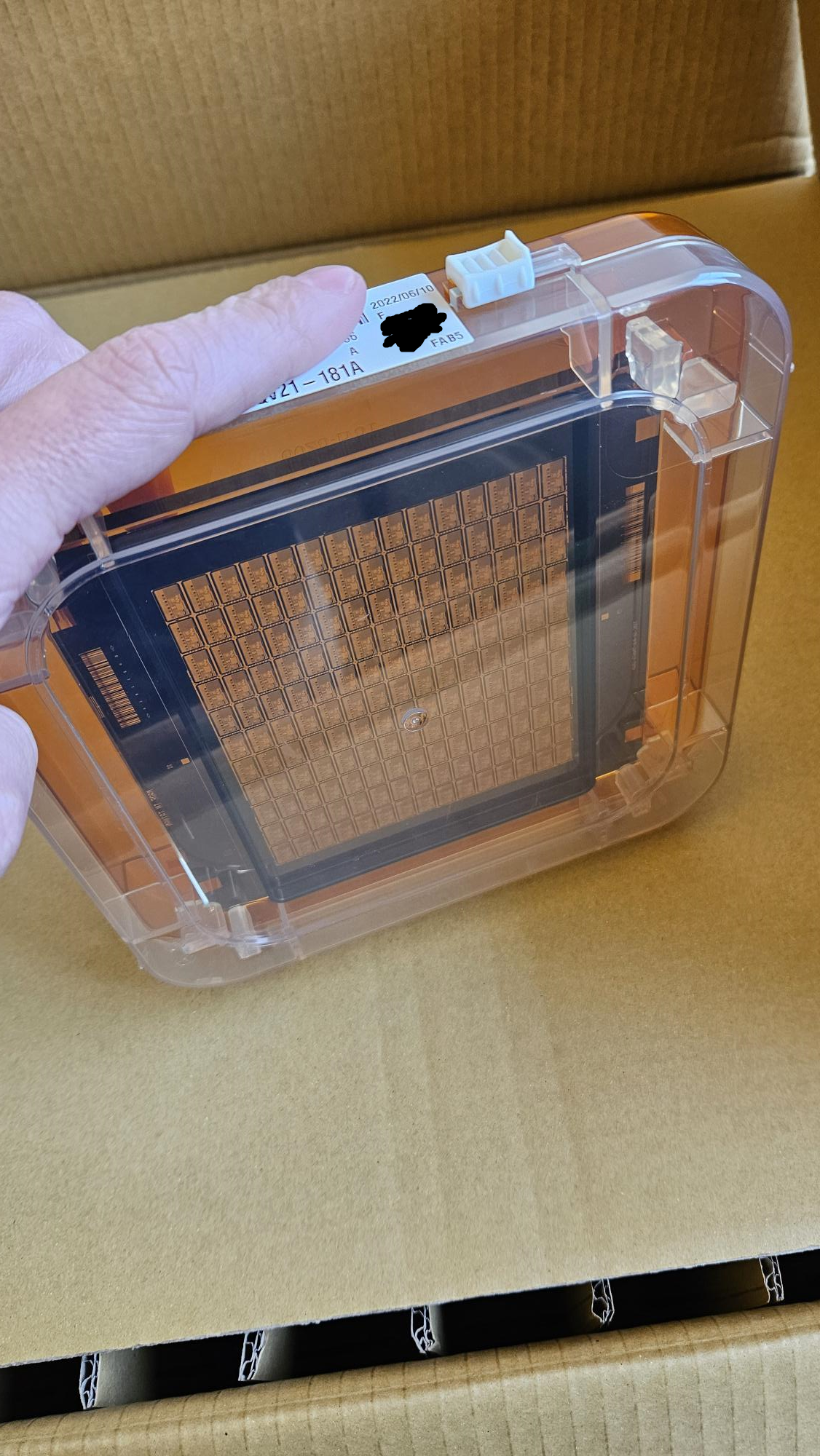

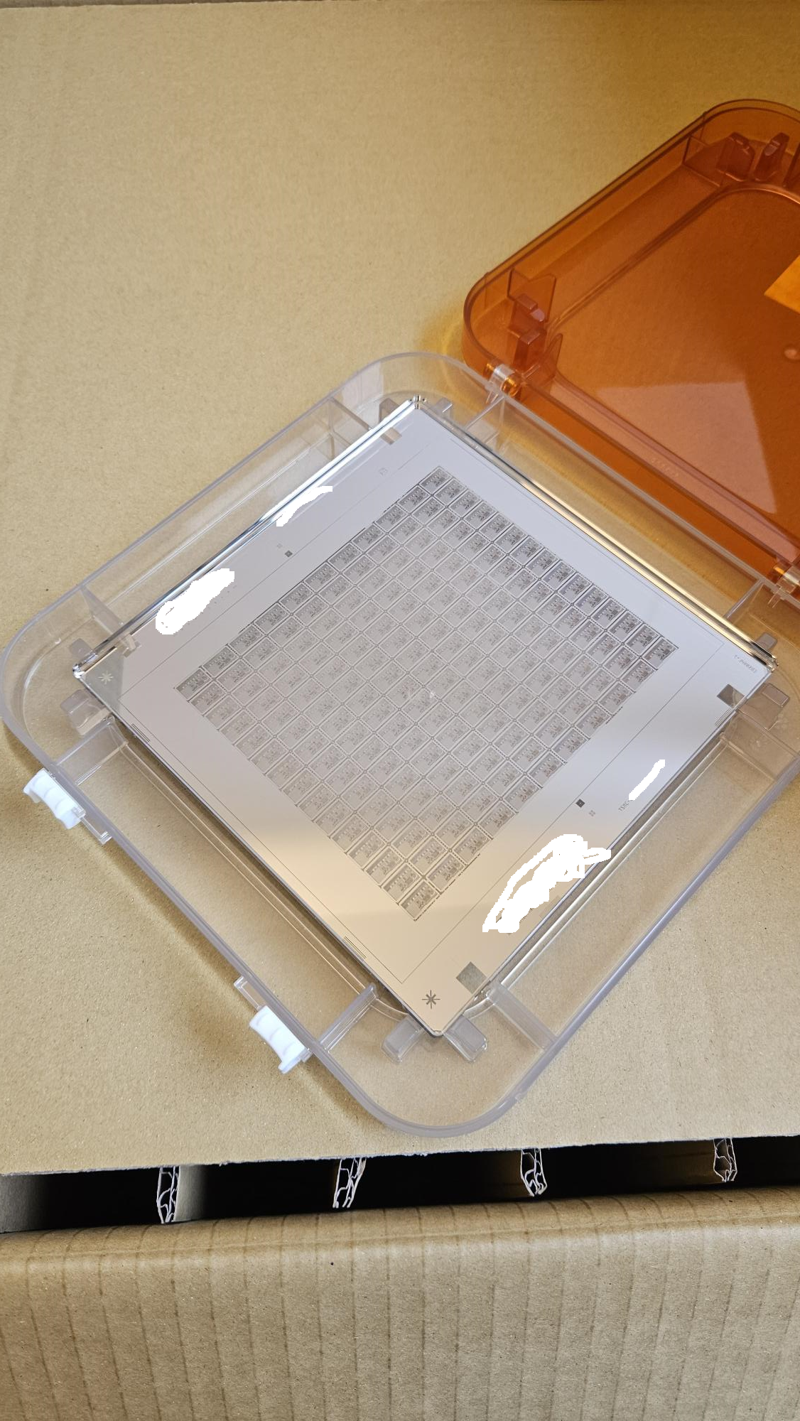

ich habe vor einiger Zeit für einen Kunden einen Chip entwickelt; leider hatte diese Chip einige wenige Fehler und es musste eine Maskensatz Revision durchgeführt werden. Mit diesem Kunden habe ich ein gutes Verhältnis und ich durfte mir diese Fotomasken zur Ansicht und als Lehrbeispiel zusenden lassen. Ich dachte es könnte jemanden Interessieren, daher einige wenige (und eigentlich nicht spannende) Fotos, wie so ein Maskensatz von TSMC einem zugesendet wird und wie so eine Fotomaske eigentlich aussieht...

Nichts spannendes - zumindest soweit ich erzählen kann. Der Prozess ist 180 nm also relativ grob für moderne Verhältnisse, dafür aber schlichtweg billig ist. Es handelt sich um die Fotomaske 181, also die erste Metalllage (MTL1). Man sieht, dass die Maske so groß wie eine Hand ist, aber der Stepper durch die Projektion auf etwa 20 mm x 20 mm projiziert (Reticle Größe). Hochauflösende Fotos will ich nicht liefern, da in der Scribe-Line TSMC IP ist (Teststrukturen für PCM). Will ja kein Ärger bekommen 🤔
Was noch spannend sein könnte: Eigentlich ist die Fotomaske in einer Kassette, die man in den Stepper legt. Dieser zieht die Fotomaske dann aus der Kassette vollautomatisch und belichtet den Wafer. Die Kassette wurde aber nicht mit geliefert und ist deswegen nicht zu sehen.
