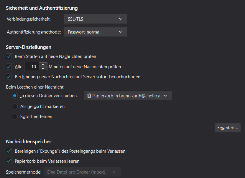

Hier sieht man die IMAP-Einsellungen die das ja genau festlegen wie mit Mails umgegangen wird.
Achte auf den Teil "Beim Löschen einer Nachricht"

Wie bei deinen Bild sind die unteren beiden Optionen aktiviert aber ich dachte das gilt nur Lokal aber nicht auch Online.

Die beiden Haken bei "Bereinigen..." haben Dir "das Genick gebrochen".
