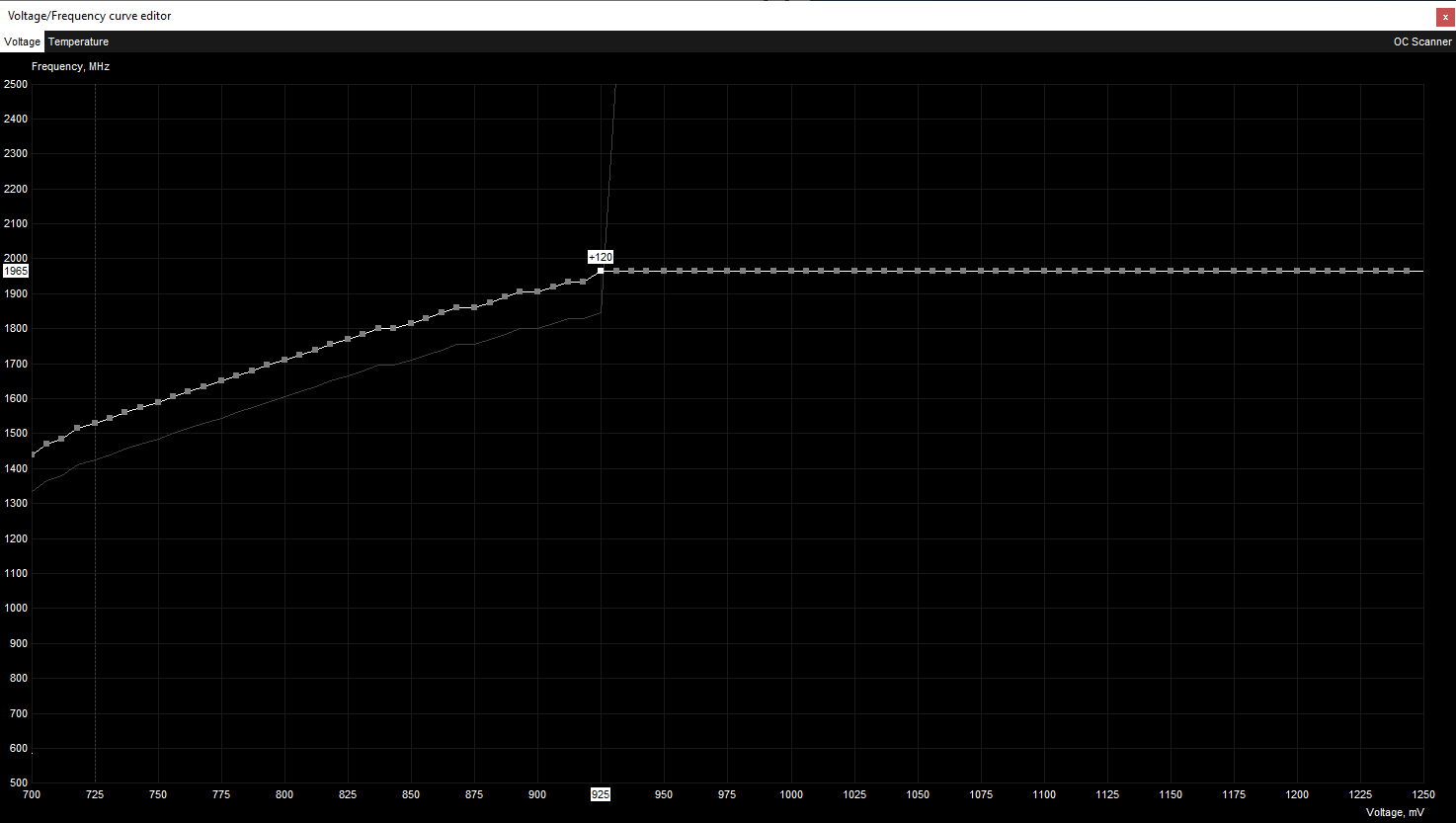

Zeig mal die Kurve, wenn du willst.

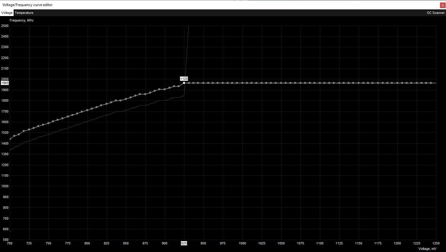

Klar gerne, auch wieder das perfekte Beispiel beim jetzigen Systemstart.

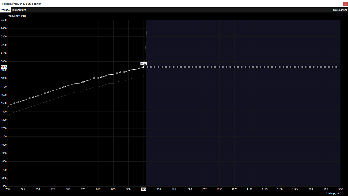

Statt 1935MHz 0,925V sind es 1965MHz 0,925V :rolleyes:

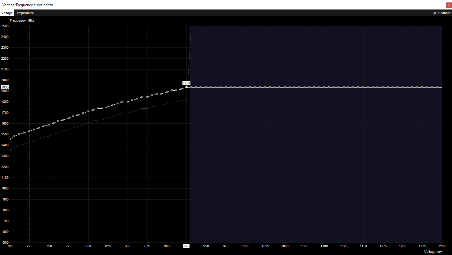

und so sieht da von mir abgespeicherte Profil eigtl aus
War da nicht was mit der Temperatur? ;)
Die Kurve wird ja normalerweise im warmen Zustand erstellt. 2-3 Boost Stufen Unterschied zwischen warm und kalt ergibt schon Sinn.
Ich denke das auch. Wenn @[SniperWolf] jetzt Heaven laufen lässt oder eine halbe Stunde zockt und der Takt dann sinkt, ist die Lösung: Takt@Spannung idle so einstellen, dass es warm passt. Oder schlicht 0,025 V mehr draufgeben, um Spielabstürze zu vermeiden. Kann ja so viel nicht ausmachen in Verbrauchs- und Wärmezuwachs.
Die Aussage war bisher allerdings, dass die Kurve in beide Richtungen "ausschlägt". Wie das gehen soll, ist mir schleierhaft. Die Screenshots der Curve sehen jedenfalls normal aus.

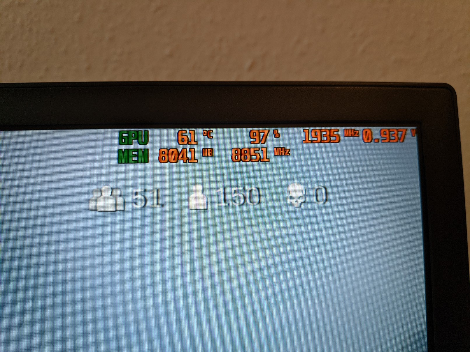

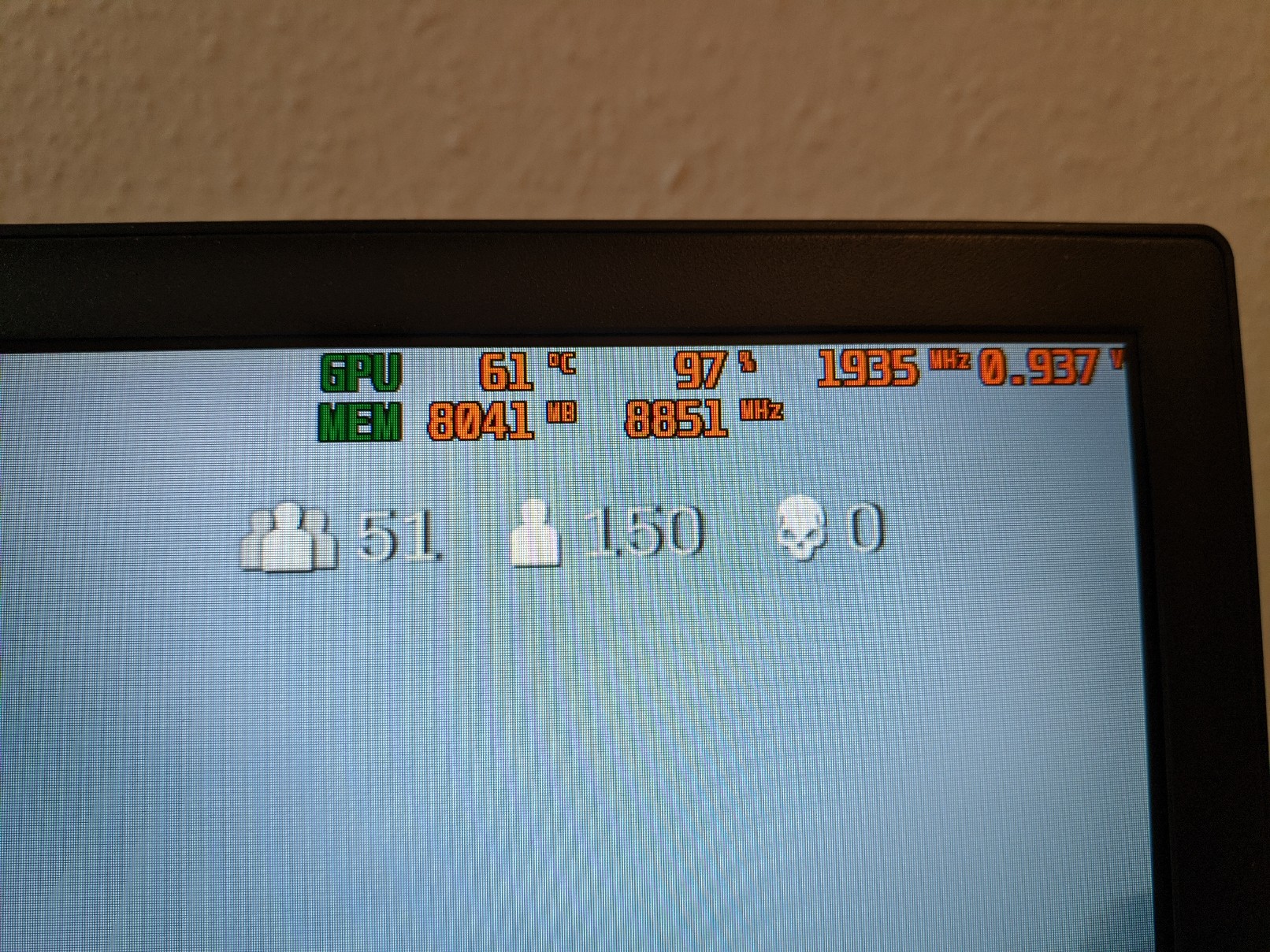

Die Karte lief bisher bei 1950MHz bei 0,925V, kam jedoch bei Hunt zum Absturz, darum gehe ich auf 1935MHz runter wohin sie auch stock boostet.
Mein Ziel sind die 0,925V, da ich dort die Lüfter bei 40% laufen lasse und nicht über 70°C komme.
Die Kurve schlägt auch nach unten aus, kann sein dass wenn ich heute Abend den PC wieder anmache stattdessen 1920MHz bei 0,925V habe - das heute früh war halt zufällig ein Ausschlag nach oben.

Bei 1950MHz gab's ein Absturz, bei 1965MHz schmiert Battlefield schon im Menü ab nach paar Minuten.

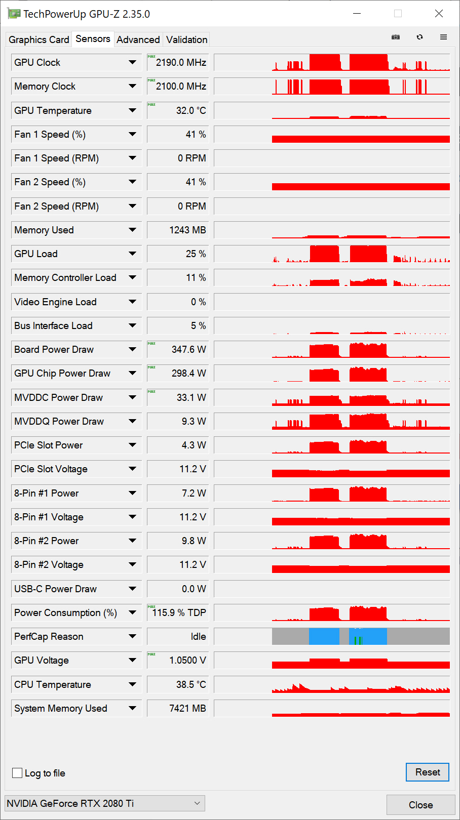

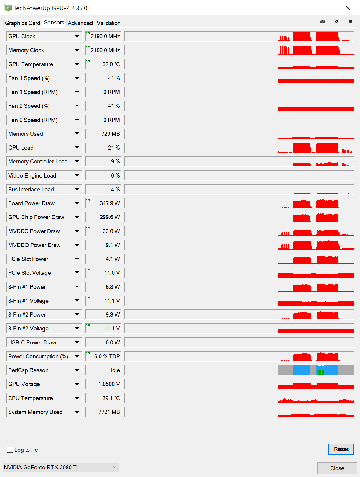

Ich bin kein Freund von "Curve" aber ist es normal, dass man trotz gleichem GPU/RAM-Takt und V-GPU weniger "GPU Chip Power Draw" als ohne Curve (alles mit Regler)?
Das hier (Timespy) war mit Regler...

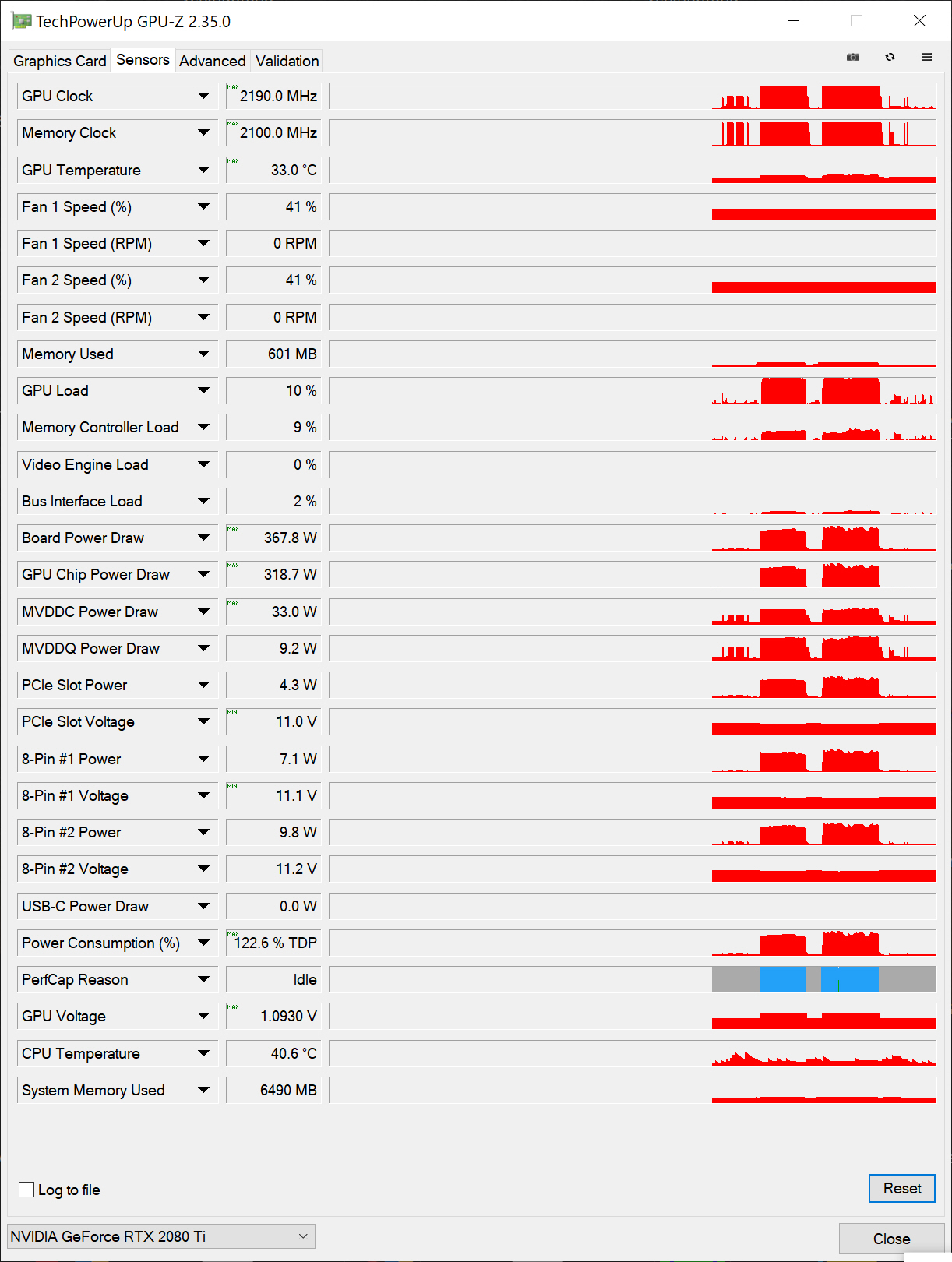

Mit Curve habe ich ca. 30W weniger "GPU Chip Power Draw" :confused_alt:
btw:
Trotz max. V-GPU von 1,093V hab ich trotzdem weniger "GPU Chip Power Draw"
Mit Reglern erreiche ich in Timespy nur max. 1,050V
Ein Versuch war es wert. Aber meine Einstellung zu "Curve" hat sich nicht verbessert. Ich mag sie nicht, weil unberechenbar :(
Das mit dem weniger Powerdraw weiß ich spontan auch nicht.
Das gute an einer richtig eingestellten Kurve ist eigentlich, dass sie sehr berechenbar ist. Da unter Last immer die gleiche Werte anliegen.
Ich vermute mal für max.OC ist eine Kurve weniger gut geeignet. Unter normalen Umständen verhindert es auch Spannungsspitzen und damit auch Peaks beim Verbrauch.
Ok, aber schon unlogisch, dass ich bei „Regler“ und nur 1,050V mehr Last erzeuge, als mit „Curve“ bei 1,093V :confused_alt:
Das ist für mich alles andere, als berechenbar
So, nun scheint V-GPU mit "GPU Chip Power Draw" zu korrelieren (warum war das anfangs über Kreuz?)...
Aber ich bleibe dabei - "Curve" ( hc_165.jpg) ist in meinem Fall wohl wirklich nichts, weil ich bei "Curve" trotz 1,093V einen geringeren Score erreiche, als mit "Regler" ( hc_166.jpg) bei nur 1,050V :confused_alt:
(warum "GPU Chip Power Draw" anfangs umgekehrt hoch war - k.A.)
Für mich bleibt festzuhalten, dass sich "Curve" ausschliesslich bei UV lohnt. Und bei "Regler" erreicht man bei exakt gleichem Takt mehr Score. Seht ihr das auch so?
