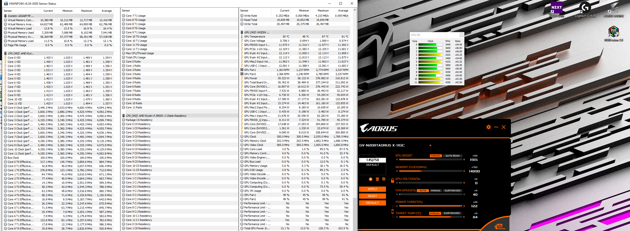

Ist das eigentlich normal das wenn man mehrere Stresstest (in meinem Fall nur der eine gleiche) die max. Mhz ab und zu schwankt? Max. war 2070MhZ nun nochmal gemacht alles gleich und 2055.
Was OC angeht bin ich totaler Neuling- Ram und CPU waren da mir etwas aufwendiger, da wollte ich mich dann demnächst mal rantasten.

Die Schwankungen sind Auswirkung der steigenden Temperaturen, vollkommen normal. Je heißer die Karte, umso mehr wird der Takt reduziert.
Reaktionen: strikerp0le
Ah okai. Also kann man sagen zu viele aufeinanderfolgende Tests würden nur die Testergebisse beeinflussen?
Selbstverständlich. Die Karte wird heiß, die Luft im Case wird heiß. Das alles beeinflusst den Test (negativ). Spiel mal eine längere Zeit mit aktiviertem Overlay. Du wirst sehen, wie du von Start des Spiels, zu einiger Spielzeit weniger Boost Takt haben wirst. Vollkommen normal.
Dem kannst du mit gesteigerter Lüfterdrehzahl (somit Kühler, aber auch lauter) entgegenwirken. Das musst du selbst entscheiden.

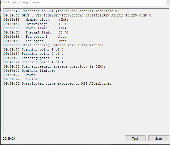

Ergänzung, habe den OC-Scanner mal laufen lassen - dieser kommt auf 37 mhz ^^ Aber mit Standard.
Ich lasse ihn gerade mit den ganzen erhöhten Werten laufen falls das einen Unterschied machen wird.
Also liege ich soweit richtig oder?
Ist aber nicht so um die + 150 mhz "normal"?
habe ich ein schlechtes Sampel erwischt, obwohl es ein MSI OC-Chip ist?
so jetzt kamen +54 mhz raus, mit den erhöhten Werten.

+150 ist überdurchschnittlich, +50 eher unterdurchschnittlich. +1000 VRAM ist gut und für die FPS mehr wert als ein paar MHz GPU-Takt.
Ob du daraus jetzt insgesamt +5 oder +8% Mehrleistung ziehst, ist aber nicht entscheidend. Mach dir kein' Kopp.
Und lass dein bestes Time Spy-Ergebnis hier eintragen. Dann weißt du, wo deine Karte im Vergleich steht.

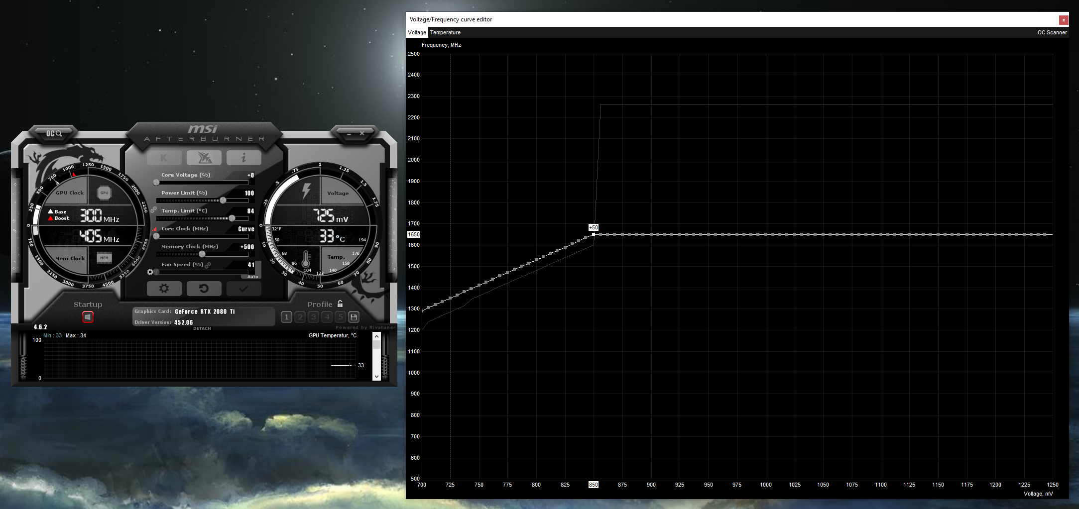

Ich habe ein Problem mit den Spielen Assetto Corsa und Assetto Corsa Competizione die ich seit langem mal wieder hervorgeholt habe. Eigentlich läuft meine 2080ti FE mit 0,8v und 1650 MHz immer und überall stabil und kommt nie über 65°. Ich hatte noch nie außer bei diesen beiden Spielen. Die stürzen regelmäßig ab sobald ich vom Standardtakt abweiche. Ich habe die Spannung schon bis auf 0,9v erhöht aber trotzdem weiterhin abstürze. Woran kann das liegen?
Hab schon mit einigen Einstellungen experimentiert. Die 1650 MHz laufen eigentlich auch mit 0,8v stabil aber ich hab jetzt als Sicherheitspuffer schon auf 0,85v erhöht.
Ok du hast ein alten Treiber, wahrscheinlich aus einem bestimmten Grund?
Die Kurve sieht soweit ok aus. Ich nehme an du hast erstmal +50 MHz eingegeben, bestätigt und dann die Kurve zurecht gestutzt?
Der alte Treiber hat keinen Grund, war nur zu faul zum updaten :). Aber ich werde gleich die neue Version installieren.
Ich hab eigentlich nur die Standardkurve hergenommen und die gesamte Kurve so weit hochgezogen bis eben der gewünschte Takt/mV anliegt und dann den unteren Bereich etwas geglättet.
Das ist auch ok.
Dann teste mal obs am Treiber liegt. Es ist ein etwas merkwürdig, dass es nur an dem einen Spiel liegt.
Könntest ja mal den OC Scanner mit Standardeinstellungen testen, was da als Ergebnis kommt.

Funktioniert auch nicht. Schon getestet.
So wie es aussieht war der Speichertakt der Übeltäter. Hab am Wochenende ein paar Stunden mit 1650 MHz, 0,8v und default Memory Clock spielen können ohne dass Assetto Corsa abgestürzt ist.
