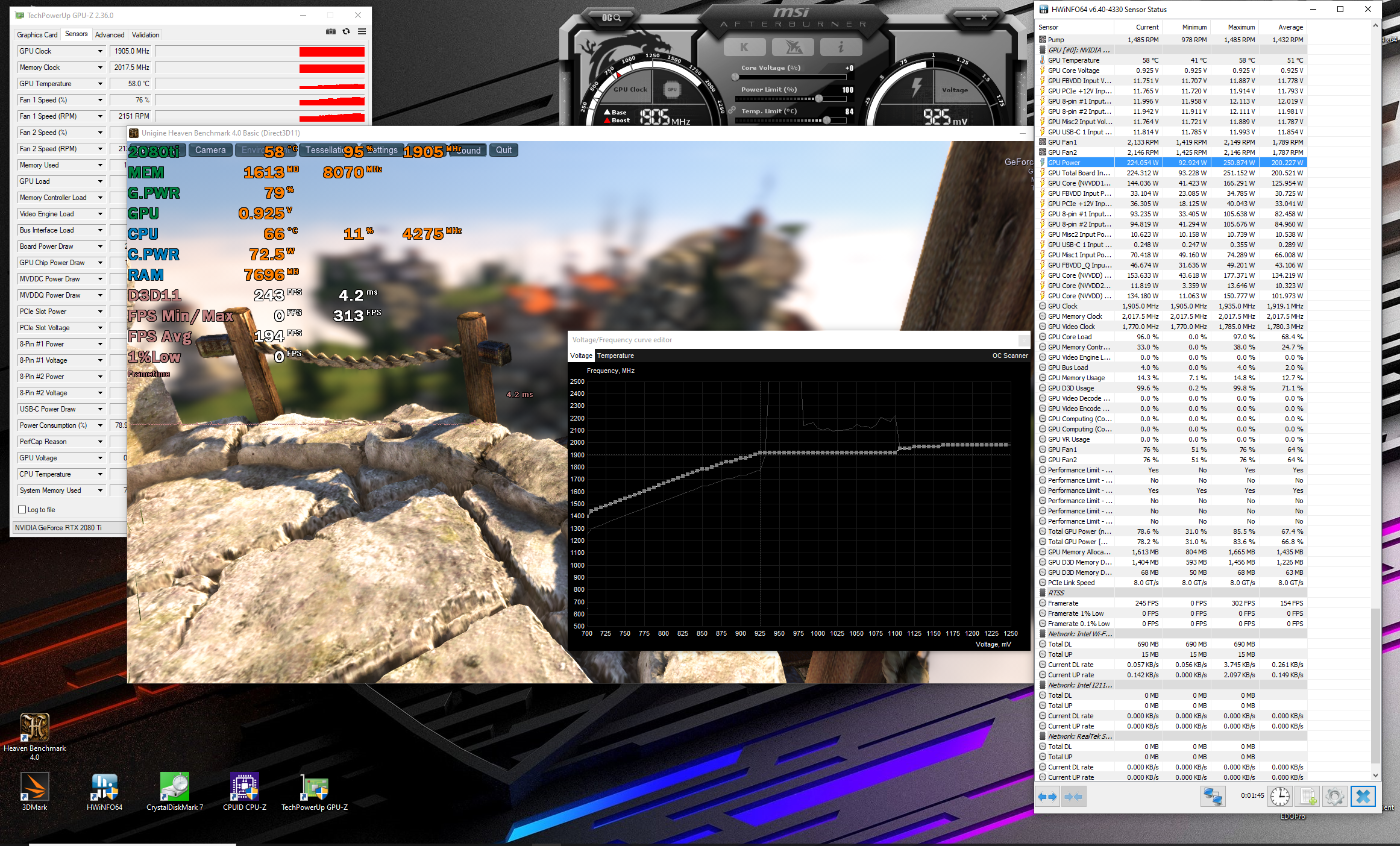

Hallo wollte mal nachfragen ob ich das Prinzip vom UV verstanden habe. Habe die Kurve halt vom .0,925 auf 1935MHz gesetzt. sprich die Spannung bleibt immer gleich.
Stock Werte waren 1740Mhz 76Grad 300W bei 0,918V. Wie geht das eigentlich das Stock weniger V waren aber mehr Watt verbraucht worden ist?

Mit Standardsettings schwankt der Kram hin und her, da ändert sich permanent alles.
Der Stromverbrauch kann auch bei gleicher Spannung unterschiedlich sein, je nach Auslastung, 100% ist nicht gleich 100%.
Dein Ergebnis sieht soweit ok aus.

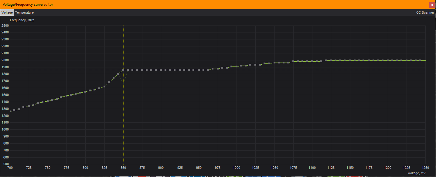

So sind die Einstellungen:
Warum hat deine Kurve denn bei 930, 950 mV so einen komischen Knick... Da hat jemand nur einen Punkt hoch gezogen, statt alles gleichmäßig ;)
Auf Seite 1 hab ich die Anleitung, Beispiel für die Kurve.

Okay, ich hab’s noch einmal gelesen, wichtig ist nach meinem Punkt einen gewissen Teil (1.1Mv) nach unten ziehen und der AB zieht es dann glatt.
vllt. Liegt es ja daran. Ich werde es heute Nachmittag probieren.
Danke
Meine Kurve hat auch Knicke ob wohl ich alles richtig gemacht habe denke ich. Verwende die letzte Beta 4. Habe aber auch einen Punkt nur gezogen weil laut diversen Anleitung es reichen sollte wenn man dann auf Apply drückt und dann sollte von selbst alles danach eine gerade werden, tat es aber nicht.
Das Thema mit einer richtigen Kurve machen hatten wir vor Jahren schon durch.
Da haben wir bei den GTX 1000er festgestellt, dass nur ein Punkt hochziehen im ungünstigsten Fall zwar mehr Takt angezeigt wurde, aber die Leistung sich nicht erhöht hat.
Ob es immer noch so schlimm ist, hab ich schon länger nicht mehr getestet.
Aber die Empfehlung bleibt, eine gleichmäßige Kurve erstellen und diese dann kappen.
+xxx MHz bei Core Clock eingeben
Enter drücken
Mit dem Haken bestätigen
Dadurch wurden alle Punkte erhöht
Nun ab gewünschter Spannung Kurve bearbeiten
Erneut mit Haken bestätigen, Kurve sollte korrekt geglättet werden
