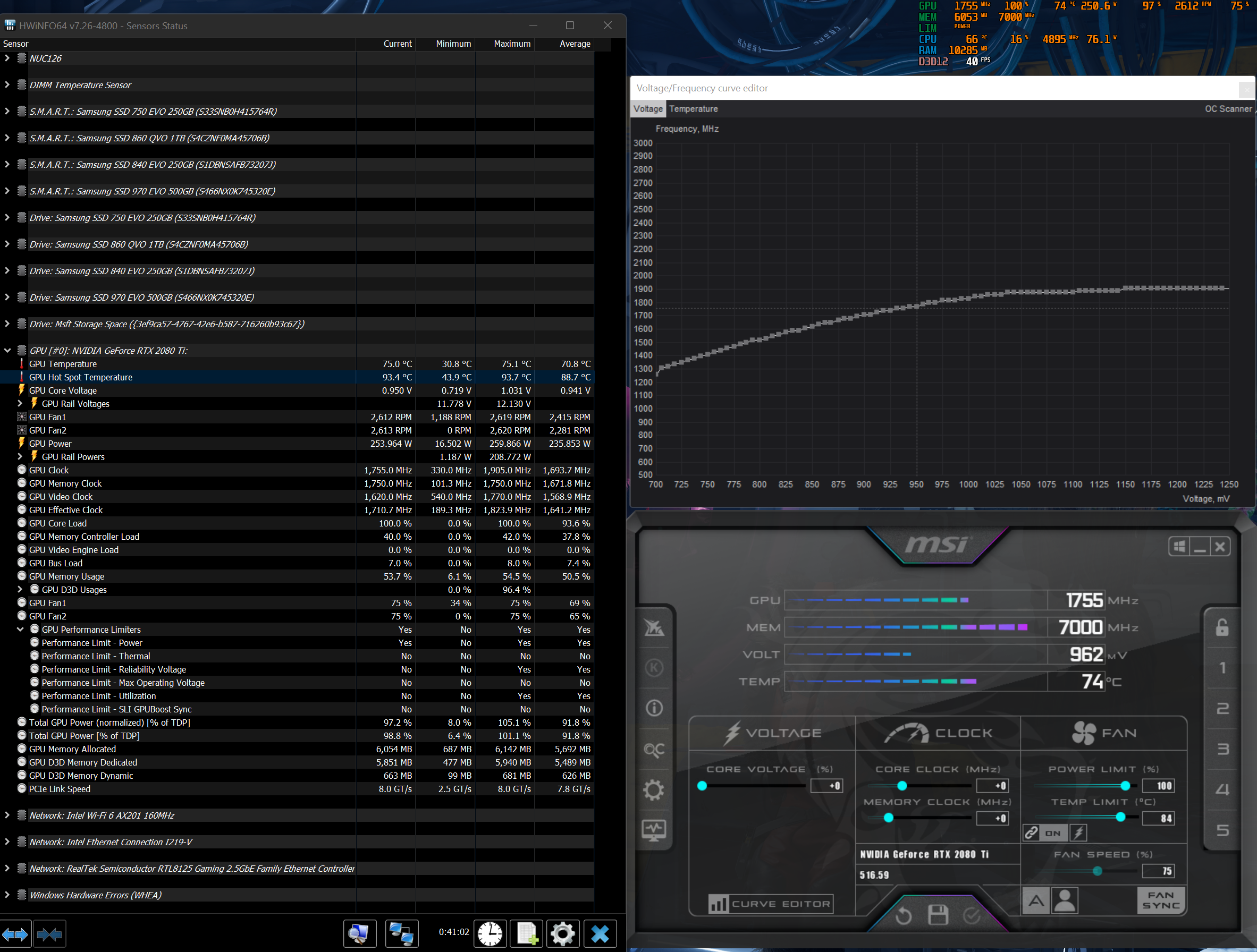

wollte mich noch mal melden. Ich habe mir jetzt die neuen EC360 Bronze (Ja ich bin geizig) Pads geholt. Im gleichen Szenario habe ich nun folgende Werte (siehe Bild).
Sind standard Einstellungen der Grafikkarte, ich denke das ist erstmal io, jetzt kann ich mich noch ans undervolting machen
VIelen Dank für die Hilfe und Tipps!

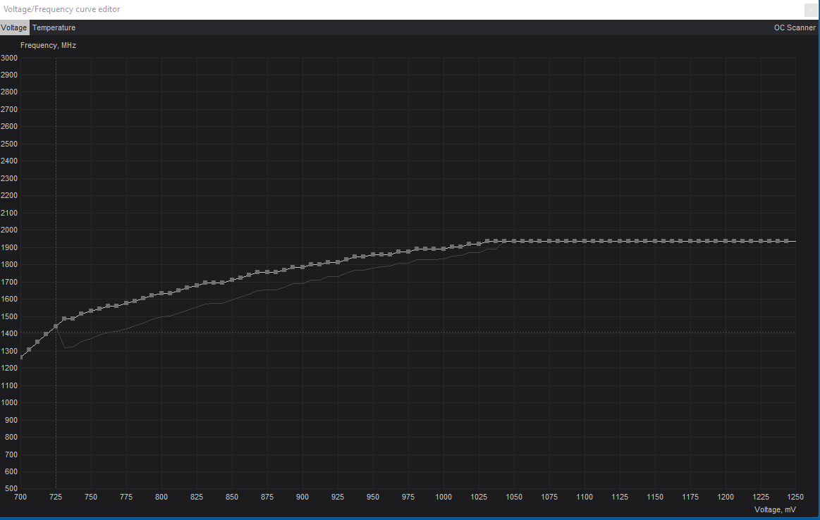

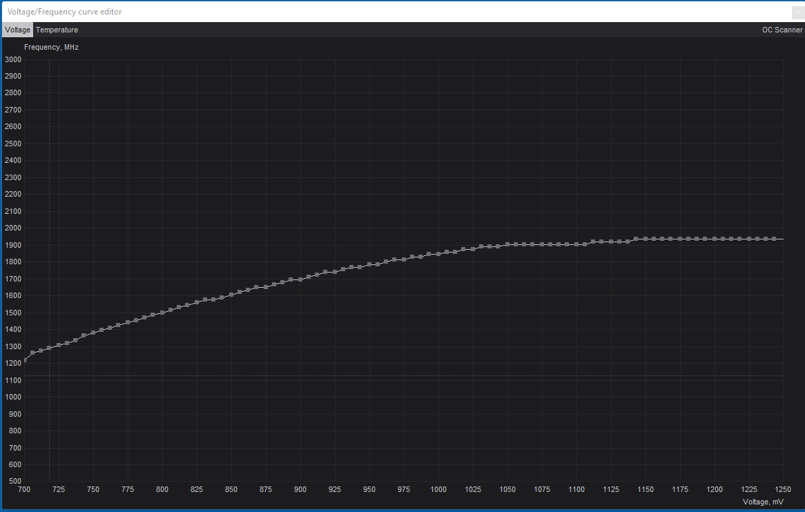

Hallo zusammen, ich wollte auf Grund der aktuellen Strompreise mal meine Grafikkarte MSI GeForce RTX™ 2070 Ventus GP 8GB etwas "billiger" machen und mir ein paar Artikel zum Thema Undervolting angesehen. Als ich dann dachte ich hab es kapiert, hab ich mal den OC Scanner vom Afterburner ausprobiert. Und wenn ich mich nicht ganz verschaut habe, hat der ja quasi von selbst undervoltet, oder lese ich die Kurven falsch:
angepasste Kurve:
Stock Kurve
Macht es dann überhaupt noch Sinn, selbst Hand anzulegen, oder sind die Werte durch den OC Scanner schon ausgereizt?
angepasste Kurve:
Stock Kurve
Ich würde sagen, dass der OC Scanner eher vorsichtig ist was die Taktsteigerungen angeht. Das was dir der OC Scanner auswirft ist eine optimierte Spannungs/Frequenz-Kurve und zählt als Undervolting, da bei den relvanten Taktstufen die dafür zugeordnete Spannung abgesenkt wird. In dem Fall wird das aber nur dafür sorgen, dass du etwas mehr Performance aus der Grafikkarte ziehst, da alleine mit der Kurve keine Deckelung der Leistungsaufnahme vorhanden ist. Das könntest du machen indem du entweder das Powertarget soweit reduzierst bis du wieder bei der selben Leistung rauskommst (aber reduzierte Leistungsaufnahme) oder indem du die Kurve abschneidest.

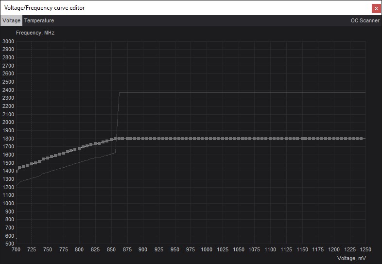

Bei mir sieht ne händisch optimierte komplette Kurve (für die Nutzung mit dem Powertargetslider) so aus, die graue Linie stellt die Stock Kurve da. Da ich die ab 1980MHz abgeschnitten habe glitcht die graue Linie ab da etwas rum, ist für die Funktion aber nicht relevant.
Ne andere abgeschnittene Kuve würde z.B. so aussehen (1785MHz@856mV)
In dem Fall würde die Karte bis 1785MHz bei 856mV hochtakten und dort verbleiben, da die Karte so weniger Strom verbraucht als das Standard Powertarget (ca 145W Verbrauch bei 175W Powertarget).

Danke für die Rückmeldungen.
Wie kann ich die Grafikkarte "zwingen" nur auf der oder der Frequenz zu tackten, um für die jeweilige Frequenz die ideale Spannung zu bekommen?
Was ich jetzt gemacht habe ist, dass ich den Powerslider auf 80% gezogen habe und die neue Kurve vom OC Scanner dazu hinterlegt habe.
VRAM hat mir der OC Scanner mit +200 MHz vorgeschlagen, weiß nicht, ob da mehr geht, oder ob es überhaupt den Leistungsgewinn bringt?

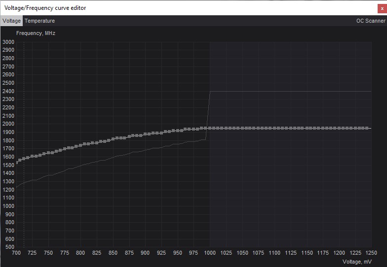

Um die Grafikkarte dazu zu bekommen mit ner bestimmten Frequenz zu laufen brauchst du auch abgeschnittene Kurven.
Such dir also ne Spannung auf der "X-Achse" bei der du testen willst In dem Fall von meiner 1785MHz@856mV Kurve als Beispiel sind das 856mV. Dann ziehst du den Punkt hoch, bis du bei der gewünschten Frequenz angekommen bist (in meinem Beispiel möglichst nahe an die 1785MHz). Wenn du beim Ziehen von dem Punkt die Shift-Taste gedrückt hälst, dann ziehst du die komplette Kurve nach oben und behälst den ursprünglichen Kurvenverlauf bei (nur eben mit nem Offset). Alternativ dazu kannst du auch den Core Clock Slider im Afterburner Hauptfenster nutzen, den finde ich aber gerade da weniger präzise.
Dann markierst du alle Punkte nach der gewünschten Spannung/Frequenz und ziehst sie nach unten. Im Fall von meinem Beispiel klicke ich ins Diagram unter den Punkt bei 862mV und ziehe die Maus bei gerdückter linker Maustaste und Shift-Taste bis an den Rechten Diagramrand. Jetzt sollten alle Punkte ab 862mV farblich hinterlegt sein (die Farbe hängt vom gewählten Skin ab). Jetzt einen der markierten Punkte anklicken und nach unten ziehen (ohne die Shift-Taste). Wie weit du sie nach unten ziehst ist eigentlich egal, solange der gewünschte Punkt (im Beispiel 1785MHz@856mV) danach der höchste Punkt in der Kurve ist. Also zieh einfach ordentlich nach unten und drück dann im Hauptfenster vom Afterburner auf übernehmen. Dann sollte die fertige Kurve (mit evtl. anderen Werten) so aussehen wie meine Beispielkurve.

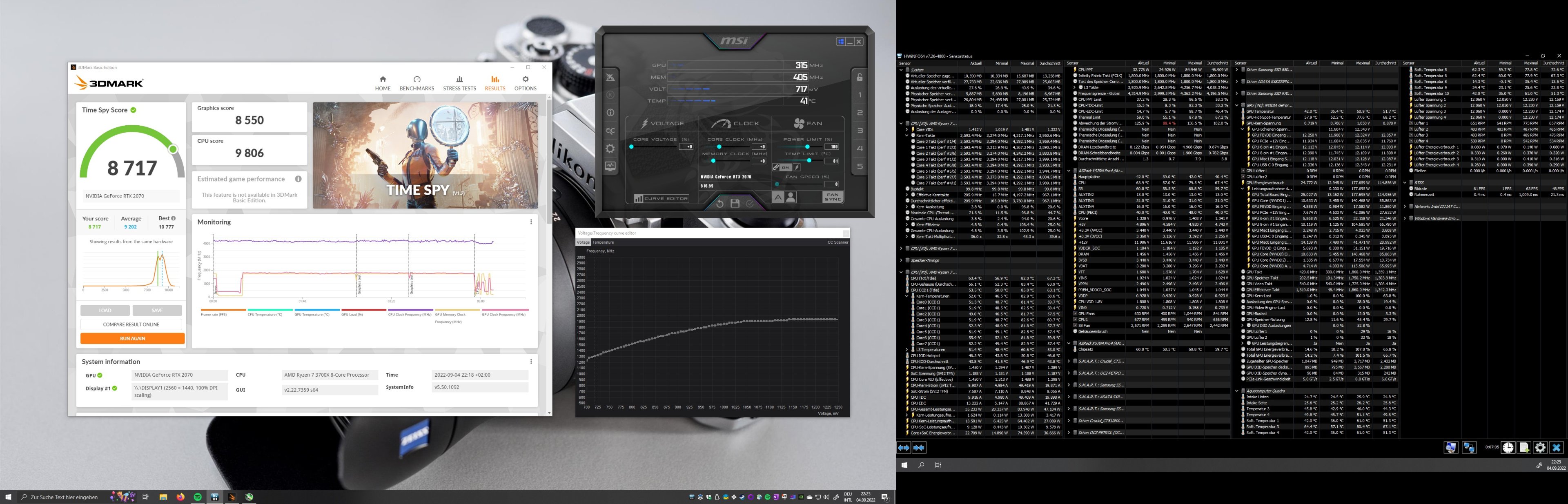

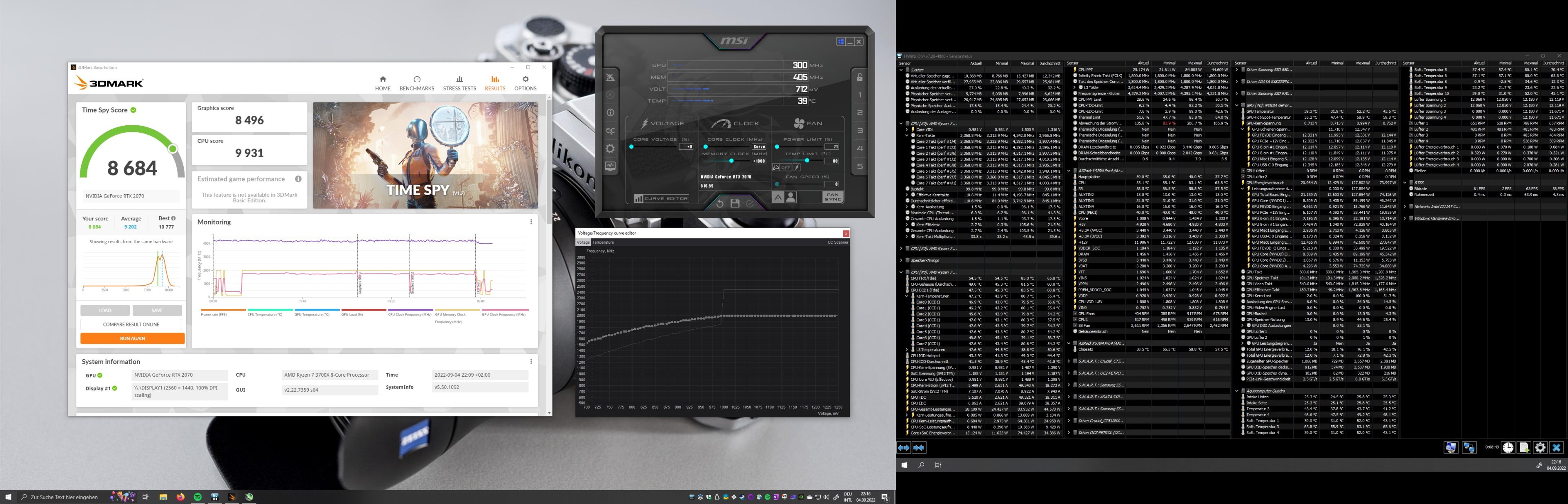

Ich hab die aus vier Einzelkurven zusammengesetzte Kurve mal auf Performance getestet und mit dem Powertargetslider auf Minimalwert (71% = 125W) scheint die Karte nach 3D Mark und den Benchmarks von CP2077 und Metro Exodus im Rahmen der Messungenauigkeit genauso schnell zu sein wie die Karte mit Stock Einstellungen bei 175W. Bei CP2077 und Metro Exodus war die UV Kurve in drei von drei Durchläufen minimal schneller, bei dem einen 3D Mark Durchlauf war die Stock Karte minimal schneller.
UV:
Stock:
UV:
Stock:
