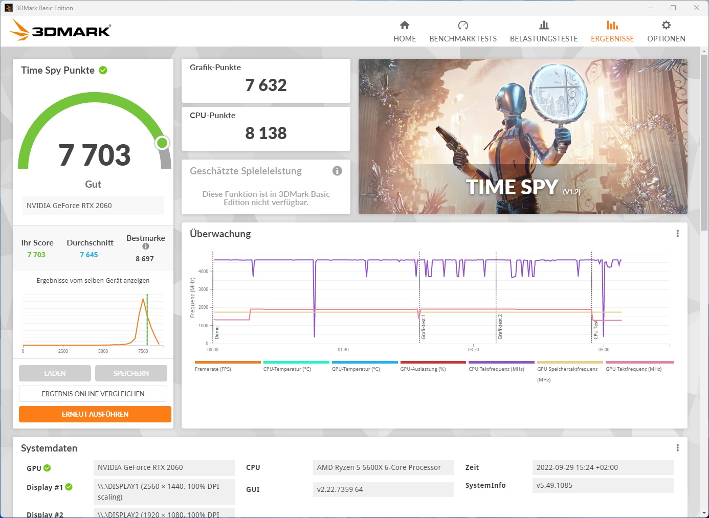

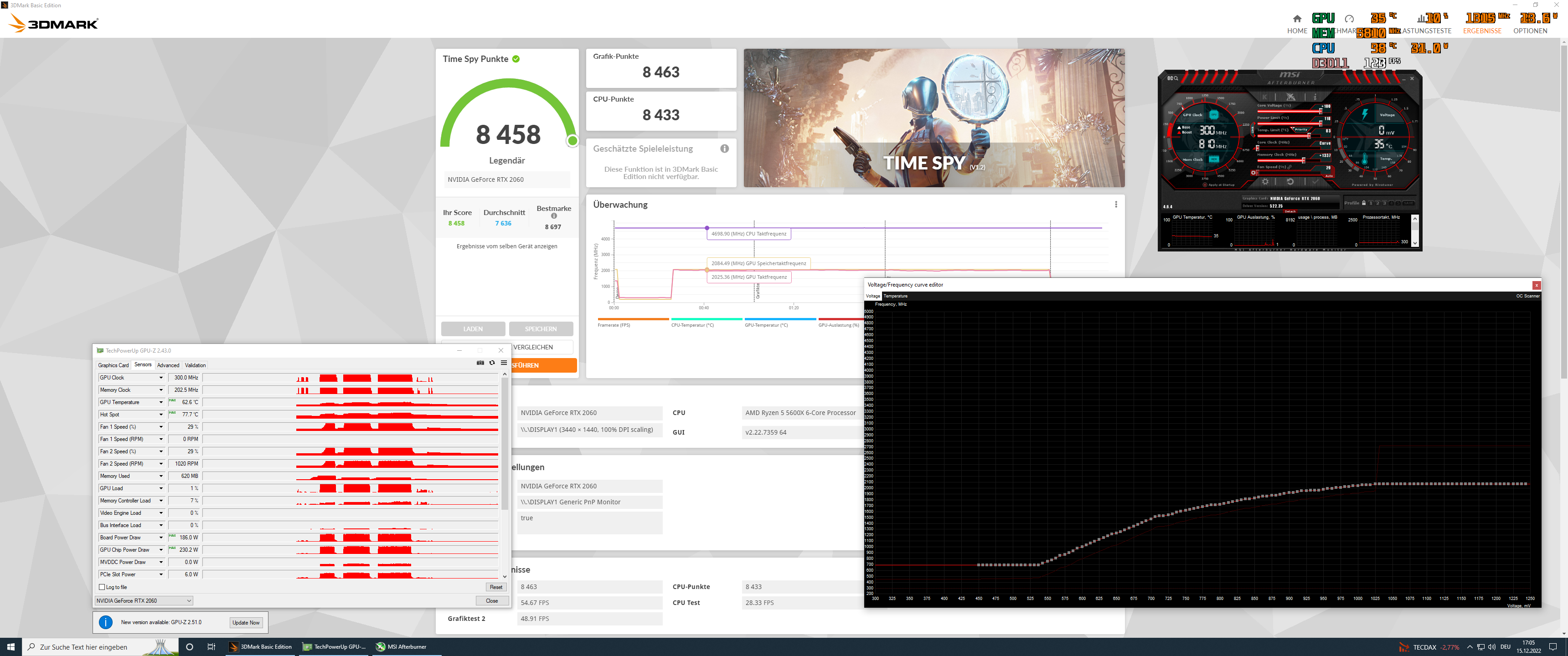

Morgen, ich habe mich mal versucht die gpu zu undervolten.
Wenn ich etwas weiter in der Grafik runter gehe, stürzt das Spiel ab, bei der Grafik die ich jetzt habe läuft das Spiel.
Die Temperatur ist auch besser aber laut 3D Mark habe ich statt von Standard 7769 nur noch 7685, ist das trotzdem ok? ich habe mich versucht an die 10% Regel zu halten die ich in einem Tutorial gesehen habe, die nicht ganz gepasst hatten.
Das sieht irgendwie nicht gewollt aus ... eigentlich sind doch die Temps entscheidend, oder nicht ?

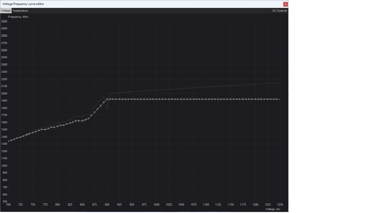

1935 MHz bei 900mV sollten wohl gehen:
Bringt aber beinahe gar nichts, wenn ich das richtig sehe.
https://eddierowe.com/2021/04/10/Undervolting_the_RTX_2060_Super.html

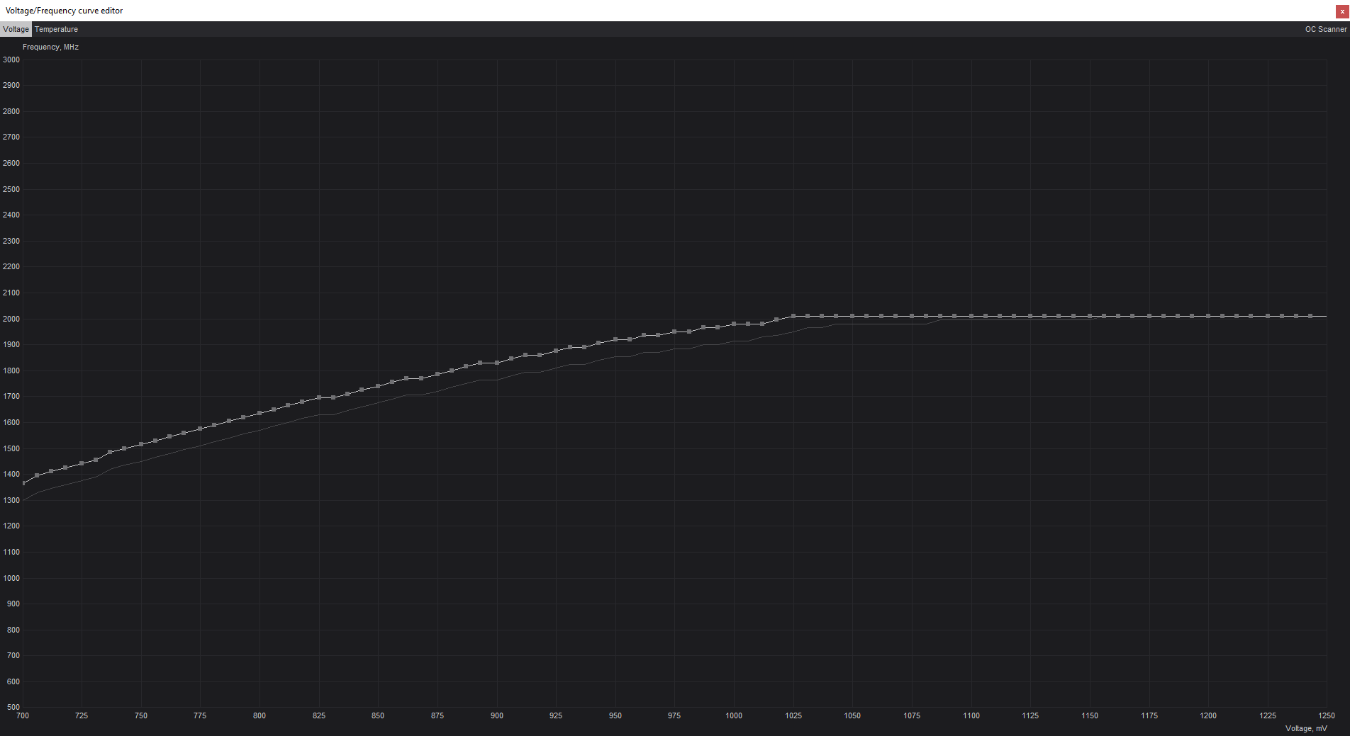

vielleicht mal 1905 MHz bei 875mV probieren ?
so mal rantasten. Aber die Karte warm machen, dann Curve Editor und die Curve nur komplett verschieben.
Bitte lass die Kurve wie sie ist und verschiebe sie im Ganzen.
Sonst hast du ja schon vorher Instabilität im Teillastbereich.

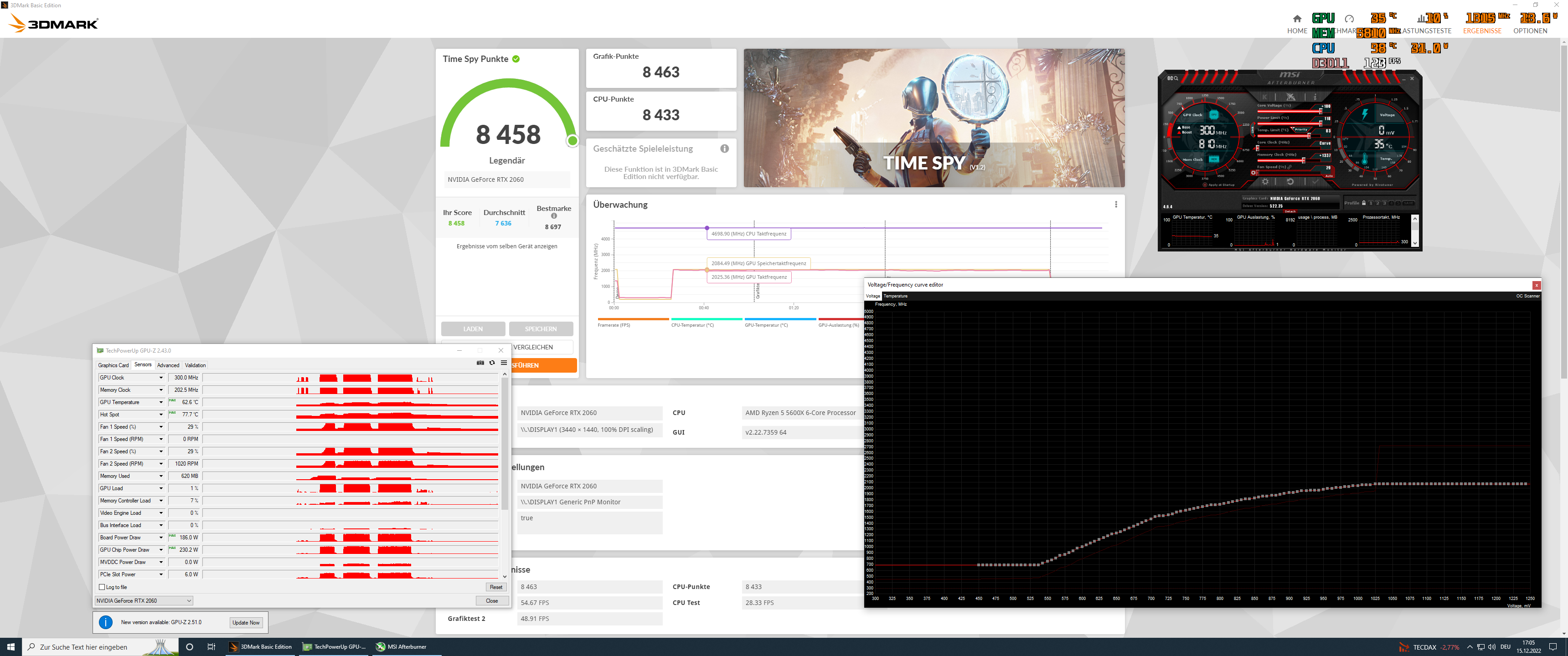

Habe mir das ganze mal durchgelesen und getestet, aber wenn ich das wie in deinem Tutorial mache nur auf meine Werte anpasse, ändert sich nichts.
Ich habe mal die 1905 und 875 MV probiert, aber da schmiert sofort der ganze rechner ab, aber ich denke ich habe das falsch gemacht.
Ich habe die ganze Kurve auf 1905 gemacht und dann das Kästchen 875 auf wieder auf 1995 geregelt.
Habe wieder alles auf Standart gemacht aber jetzt schmiert das Programm sofort ab, und stottert vorher nur.
Ohne msi stottert es und läuft nur mit 7 fps.
Ich habe es glaub ich soweit hinbekommen, nach deinem video und den einstellungen läuft es gerade bei mir mit 1890 Mhz und 875 mV, eingestellt habe ich das mit den 1905 Mhz und 875 mV, sind die werte so gut? oder was genau sollte ich jetzt noch testen?

laut msi läuft es jetzt mit 1935 Mhz und 893 mV ohne Probleme. ich habe den wert genommen den du mir verlinkt hattest.
Es geht aber manchmal immer wieder hoch auf 1950 Mhz und 899 mV, ist das normal?

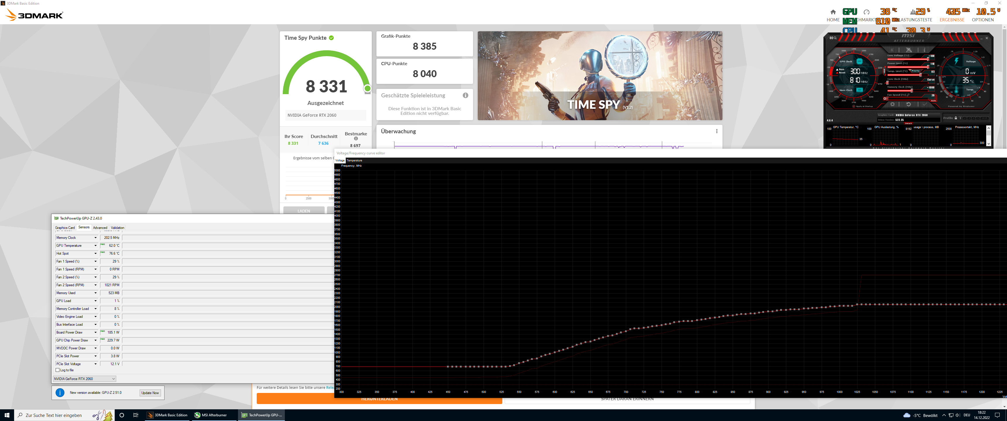

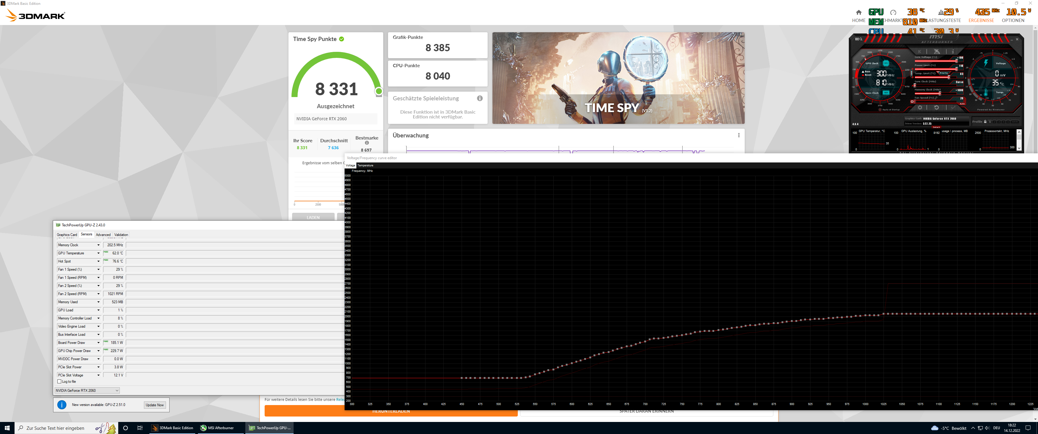

ah ok, jetzt habe ich das auch verstanden :D laut den 2 Bildern denke ich sieht man schon einen großen unterschied/Verbesserung.

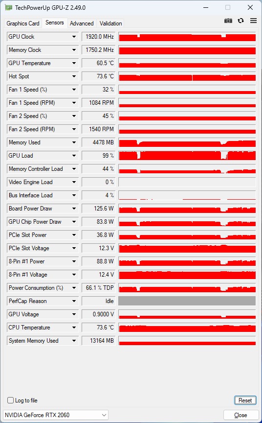

60°C GPU, 1950 MHz und 0,906V ist auch sportlich ! Das packen nur sehr wenige Karten.
Du bleibst normal etwas drunter was den Takt angeht.
Fakt ist: STOCK wird die Karte lauter und wärmer. Dadurch kann sie sich nach einer Heizphase weiter runtertakten also du z.B. die Karte in UV dauerhaft laufen lassen kannst.
Schau doch mal wie die läuft in BF 2042 wenn sie stock rennt. Glaube kaum das sie dauerhaft die 1950 MHz hält, oder ?

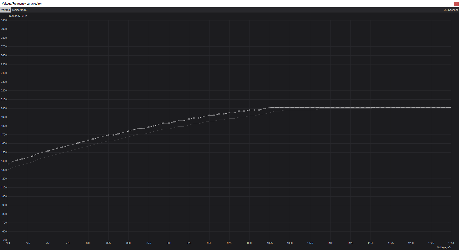

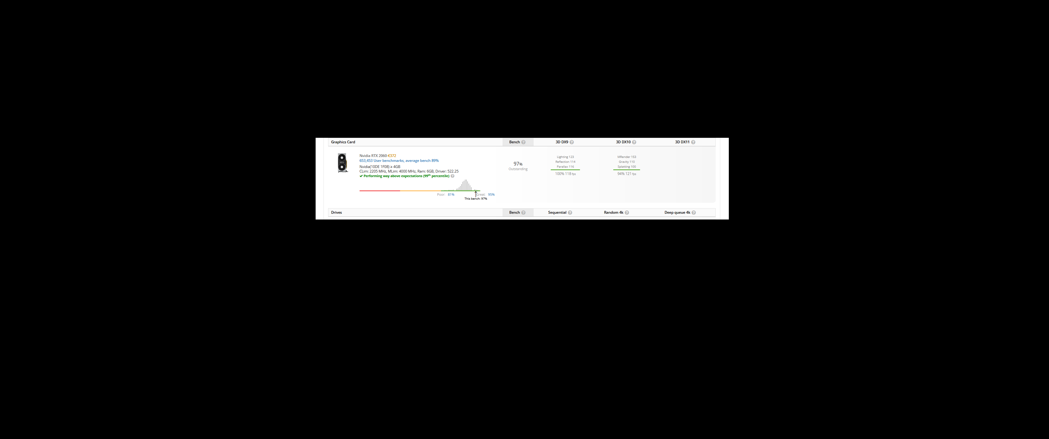

rtx 2060 maximum gas, ist ne OEM karte mit einem lüfter (^^), sah auf den bildern aber schlimmer aus, als sie wirklich ist (eigentlich ganz nice), und kein anderer wollte sie haben. Fazit: sie tut was sie soll. temps sind top.
Erstmal das Palit OC Pro Bios draufgeworfen und dann einfach alles gemaxed, ohne ständig ins PL zu laufen.
jetzt KÖNNTE man noch an der effizienz arbeiten, werde mal den 0.9 UV ausprobieren der weiter oben steht.
(interpolierte IG leistung zu meiner 3080 entspricht 9200 TS score)
