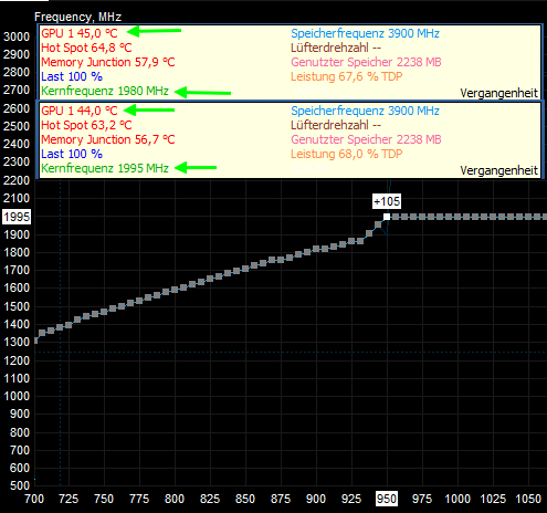

Normaler Temperatureinfluss. Wie schon genannt wurde, taktet die GPU auch nur in 15 MHz Schritten. Ein Drop von 1860 auf 1845 ist völlig normal, wenn man die GPU Temperatur nicht konstant unterhalb von ~45 Grad hält. Dabei verschiebt sich die gesamte Boostkurve um einen Schritt nach unten.

Jop, dasselbe hab ich hier auch. Die Graka läuft seit Kauf (Siehe Thread hier, irgendwo ^^) undervolted (0.875V-0.88xV) bei 1860mhz. Und ab 60° springt er bei mir runter auf 1845mhz.
Das ganze bringt aber keinerlei Nachteil in den FPS.
Nur Vorteile ^^

TheOpenfield schrieb:Normaler Temperatureinfluss. Wie schon genannt wurde, taktet die GPU auch nur in 15 MHz Schritten. Ein Drop von 1860 auf 1845 ist völlig normal, wenn man die GPU Temperatur nicht konstant unterhalb von ~45 Grad hält. Dabei verschiebt sich die gesamte Boostkurve um einen Schritt nach unten.
Jup. Die Spannung wird gehalten und der Takt sinkt um 15 MHZ.
Ich glaube der erste drop ist bei +/- 58°C , dann wieder bei 68°C, und dann noch mal bei "70 irgendwas"°C,
immer jeweils um 15 mhz, deswegen hatte ich bei meiner 2070 super auch die Lüfter auf 100% ab 55C
am Temp Limit drosselt der dann nochmal "richtig" runter.

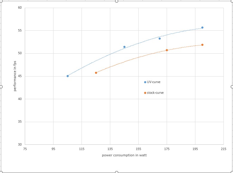

Ich kann dir die Werte meiner 2070 als Anhaltswert geben. Wie viel Potential deine Karte hat hängt aber von der Qualität deiner GPU ab. Von daher würde ich nicht erwarten, dass meine Werte auch bei dir funktionieren. Was ich dir aber raten würde ist ne Taktabsenkung an der GPU mit VRAM OC zu verbinden, da VRAM OC im Vergleich zu GPU Takt auf die Leistungsnahmesteigerung deutlich mehr fps bringt. Zumindest ist das bei meiner 2070 so und abgesehen von den paar Recheneinheiten unterscheiden sich 2060S und 2070 ja nicht.
Ich hab meine 2070 im Alltagsmodus so bei ~1785MHz (enspricht bei mir in etwa der mittleren Taktfrequenz unter Last @Stock) @856mV und 8 statt 7GHz VRAM-Takt laufen und hab bei 145W Stromverbrauch sogar etwas mehr Leistung als @Stock (175W) bzw. sogar beinahe so viel wie die Karte ohne veränderte Frenquenz-Spannungs-Kurve bei maximiertem Powertarget.
Wenn du den Stromverbrauch wirklich maximal absenken willst würde ich empfehlen den Takt über ne flache Kurve maximal abzusenken (also maximaler Takt bei minimaler Spannung). Bei meiner Karte sind das 1530MHz @712mV und meine Karte frisst dann nurnoch ca 100W unter Last. Allerdings geht damit auch ein Stück Leistung verloren.
Die genauen Werte für deine Karte musst du natürlich selbst ausloten, aber das wäre so der Ansatz, den ich nutzen würde.

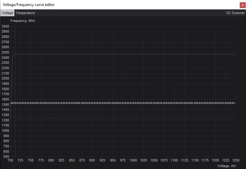

Wenn du es leicht haben möchtest, einfach im afterburner die Kurve mit dem OC Scanner ermitteln lassen und danach aus irgendeinem 2060 Review die OC VRAM Frequenz übernehmen.ToflixGamer schrieb:Würde gerne meine 2060 Super auch undervolten, weil Effizienz.
Da ich aktuell kaum ausreichend fordernde Spiele zocke (alles außer Shooter eh nur auf 60 FPS) muss ich nicht die letzte Leistung rausquetschen, sondern hätte gerne eher so wenig Verbrauch wie's geht.
Gibt's so ne Art Standardempfehlung, wie weit man mit der Spannung runter kann?
Mit dem Leistungsregler kannst du dann bequem deine gewünschte Leistung einstellen. Bei meiner 2080 ti habe ich auf 80% runtergeregelt und habe Dank besserer Kurve fast die gleiche Leistung wie vorher mit 100% und Standardkurve.
