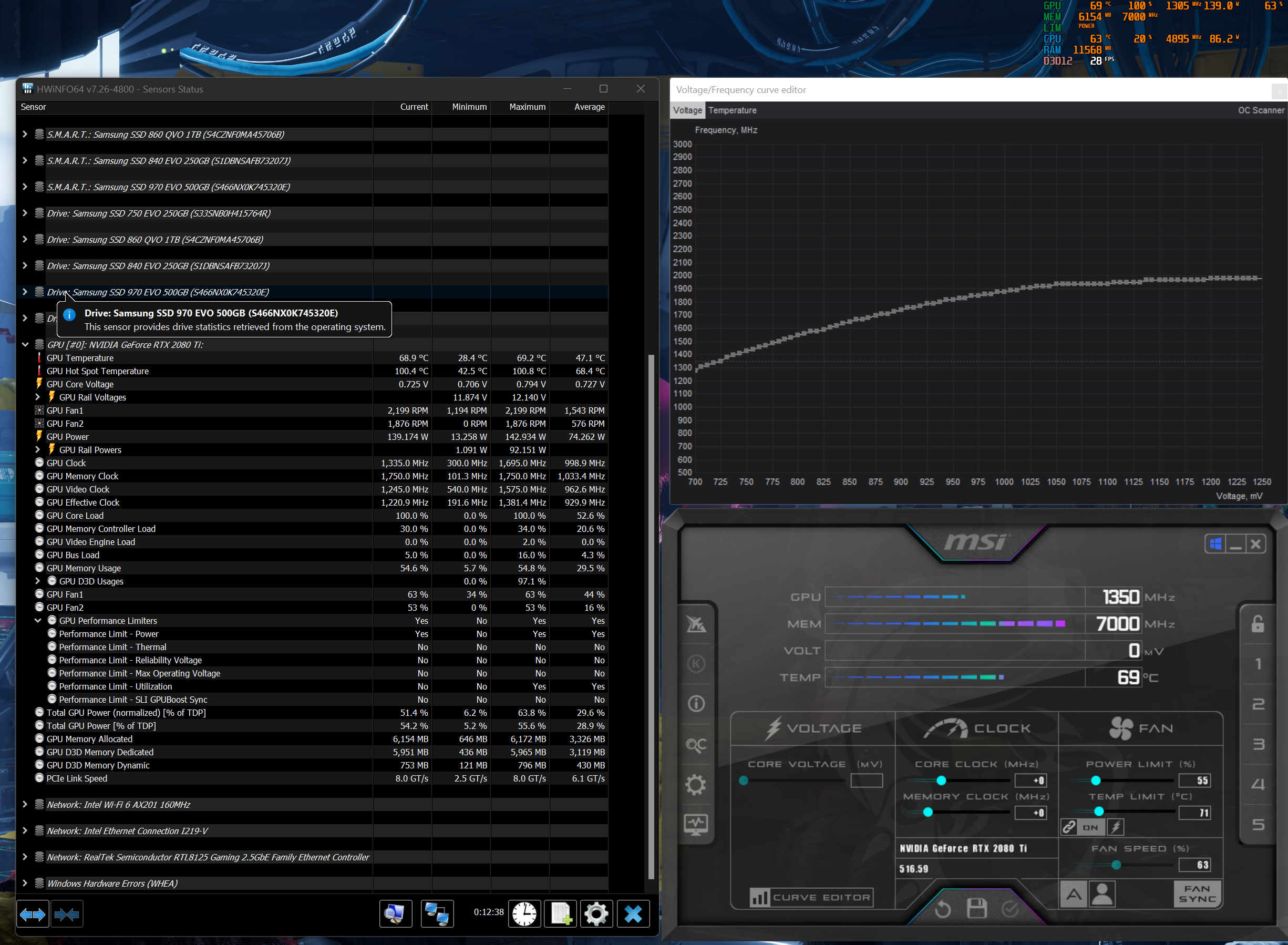

ich beschäftige mich aktuell mit undervolting meiner KFA2 GeForce® RTX 2080Ti EX (1-Click OC). Mein Grafikkarte zeigt aber ein seltsames Verhalten.
1. Wenn ich eines der neueren Spiele spiele, ist die Karte voll ausgelastet, was ja auch normal ist. Jedoch drehen die Lüfter ab einem bestimmten Zeitpunkt (66°C) auf und dann laufen die mit ~3700 RPM (angezeigt wird 60% Lüfterauslastung) und das ist verdammt laut.
2. Mit undervolting habe ich es nicht geschafft die Temperaturen herunter zu bekommen, da weiß ich aber auch nicht ob ich es richtig gemacht habe.

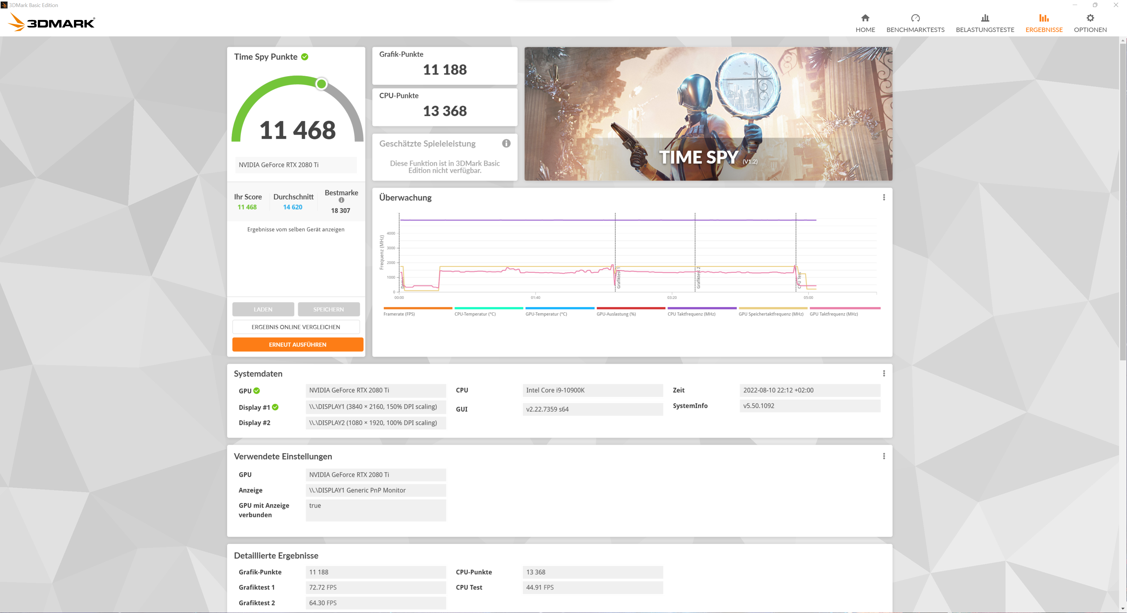

3. Durch die Verringerung des Powerlimits auf 55% läuft die Karte nun schön leise UND, und das ist das merkwürdige, sie bringt mir mehr FPS (getestet in Guardian of the Galaxy) obwohl sie mit einem viel geringeren Tackt läuft. Im default Zustand bekomme ich in 3DMark ~9800 Punkte, mit dem deutlich verringerten PL komme ich auf ~11000.
Kann mir das jemand erklären? Ich bin neue auf dem Gebiet vielleicht ist das ja auch komplett logisch :D
Vielen Dank

Hört sich an als würde sie sich Stock weiter runtertakten (durch GPU Boost und einer hohen Temp) als wenn du eben das PL limitierst.
Kannst du mal Bilder von deinem Curve Editor machen ? und mit GPU-Z auslesen wie heiß die Karte wird?
Laufen denn die Lüfter langsamer wenn du PL runtersetzt oder gar nicht ?

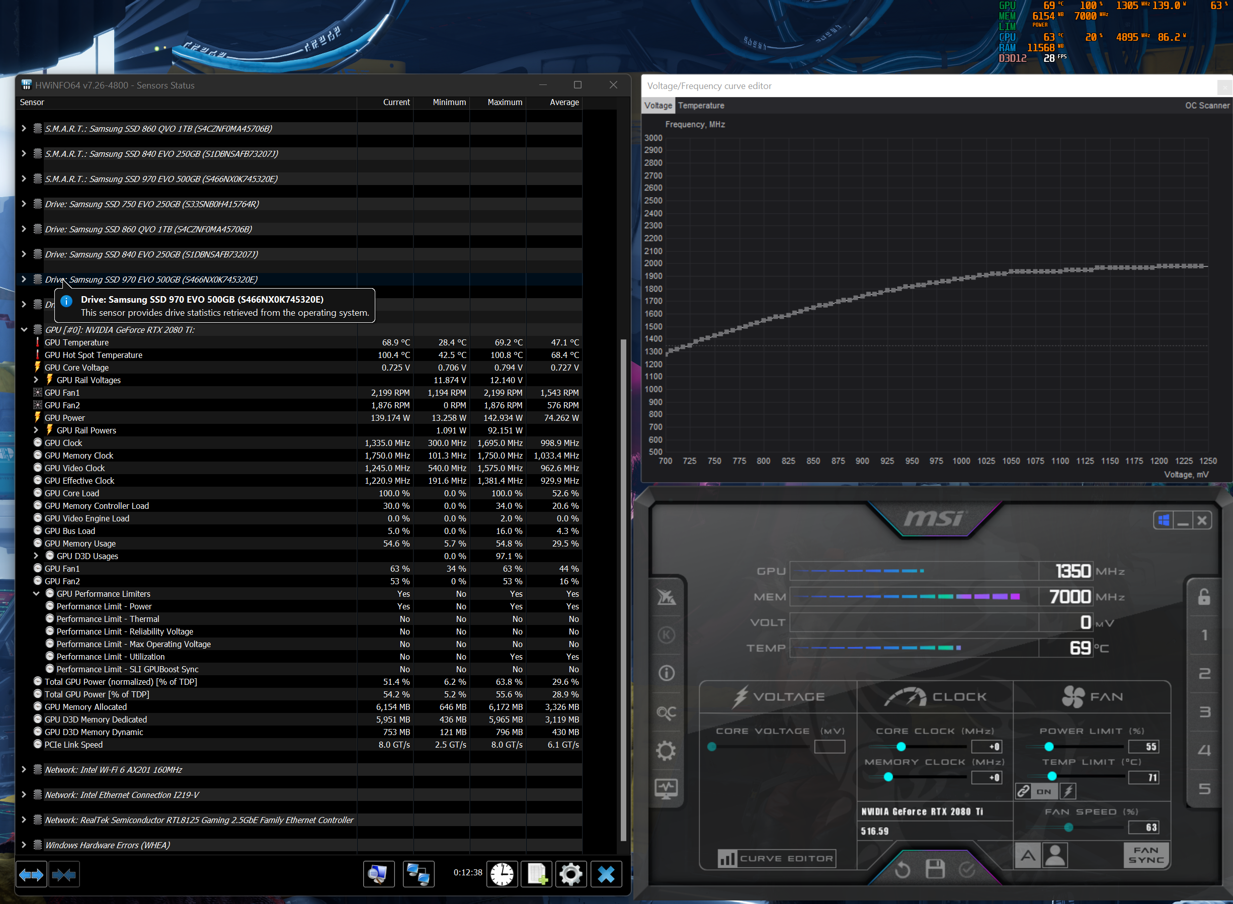

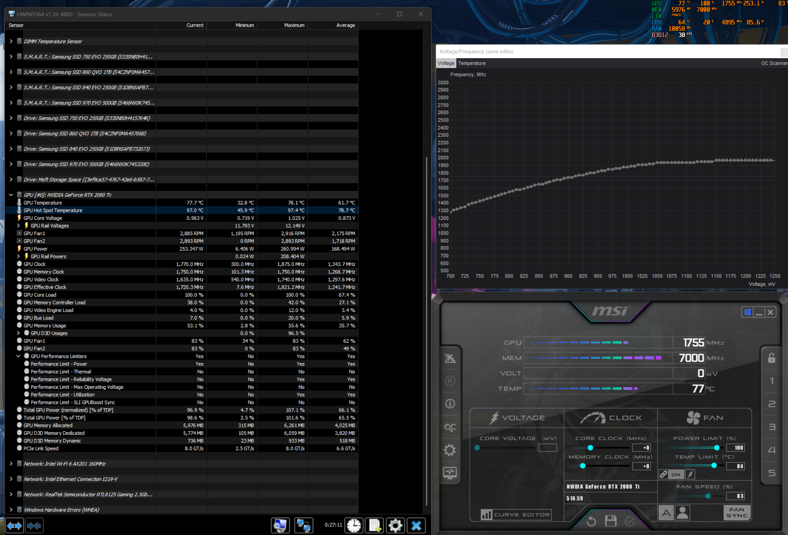

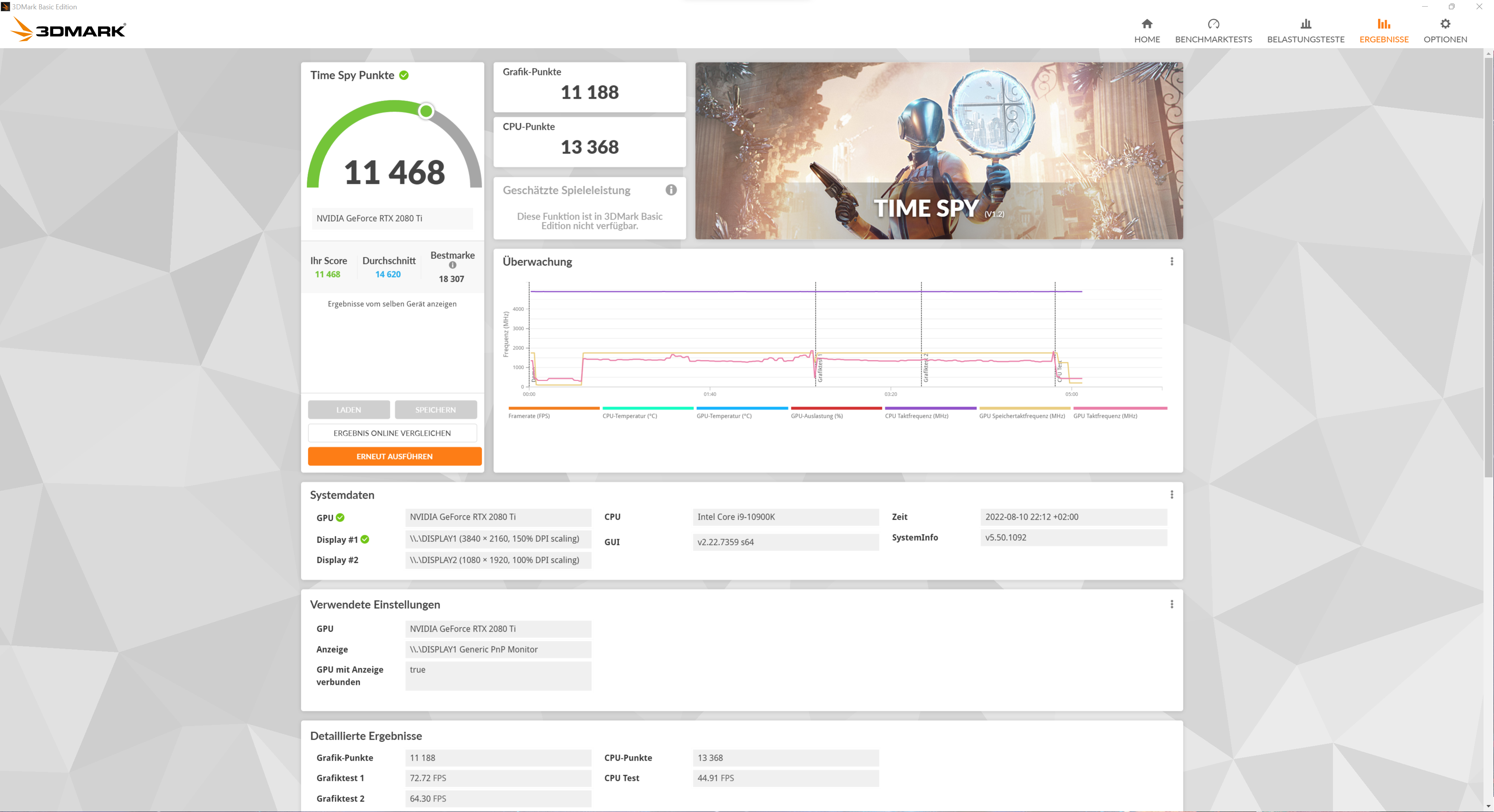

Hier schon mal die Bilder (1. PL 55%; 2. Stock) Ich nutze nur die 3DMark Demo und habe deshalb nur ein Bild vom letzten Ergebnis mit PL 60%.
Die Temperaturen sind in beiden Fällen ähnlich 68-71°C. Höher sind die Temperaturen auch noch nie gegangen. Die Kurven auf den Bildern sind standard, aktuell habe ich nichts an der Kurve verändert.

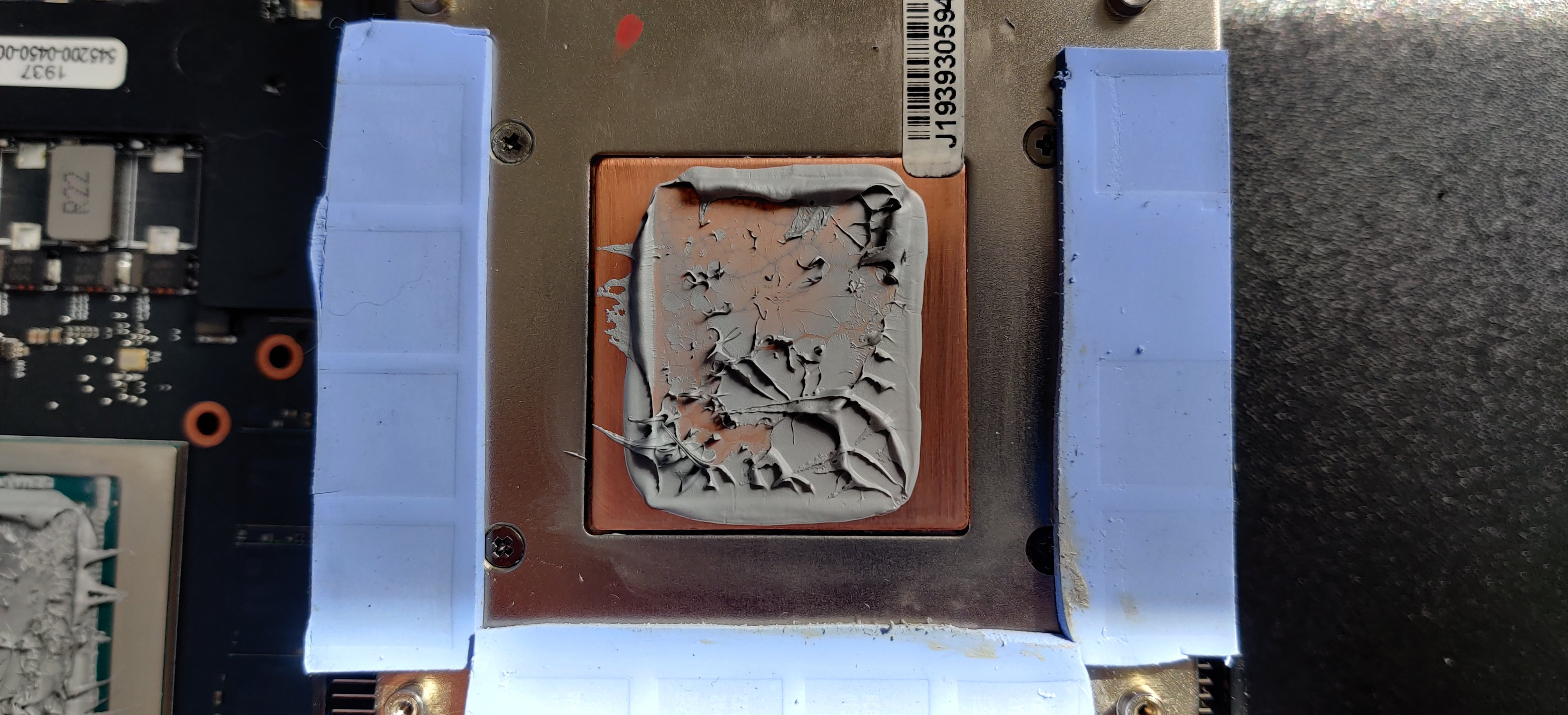

Ich sollte vll dazu sagen, dass ich vor einem Monat ca die Karte zerlegt und die Wärmeleitpaste + Pads erneuert habe. Ich kann jetzt nicht sagen ob sie vorher auch schon so laut war oder ob es in diesem Zuge gekommen ist, ich habe vorher weniger leistungsintensive Spiele gespielt.
Da haben wir den Übeltäter !
Entweder Paste nicht gut verteilt oder aber ein Pad zu dick gewählt ... :/

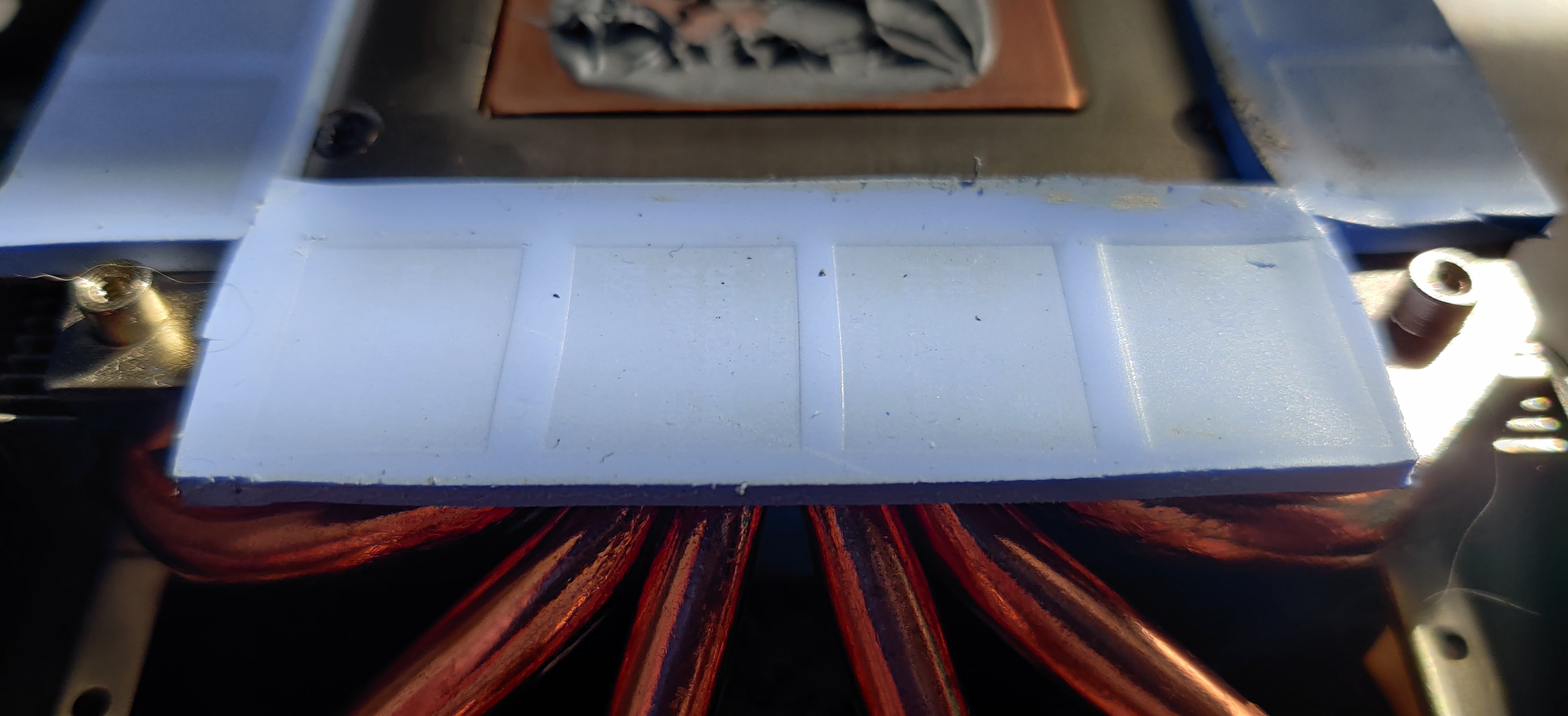

Japp, da stimmt was mit dem Kontakt nicht.
Hast du die korrekten Pads gewählt? Bei GPUs muss man zum Teil bis zu 5 verschiedene Dicken verwenden zwischen 0.5mm und 2.5mm
Sind die Pads nicht in der korrekten Höhe, liegen die Komponenten nicht plan/eben auf dem Kühlkörper und dann werden manche Teile der Grafikkarte (GPU, Speicher oder VRM) nicht mehr korrekt gekühlt.

Das die GPU immer vollständig mit Paste bedeckt sein muss ist klar, right ?
Also ich bin der Typ der gerne eine dünnen Film drüber macht (so das man nur noch Paste sieht)
und dann einen super kleinen Klecks nochmal in die Mitte macht.
Für den Fall der Fälle kann sich das beim Aufsetzen dann dort hindrücken wo es gebraucht wird.
Machst du zu wenig drauf, wird die Paste schnell heiß und trocken.
Zu viel gibt eigentlich nur Schweinerei - sonst nichts. (immer gemäß dem Falle deine Paste leitet keinen Strom)
Kannst ja auch mal Bilder machen wenn du den Kühler abgenommen hast.
Das Abdruckbild an der GPU sollte dir schon die Richtung zeigen wo evtl. zu dicke Pads sind.

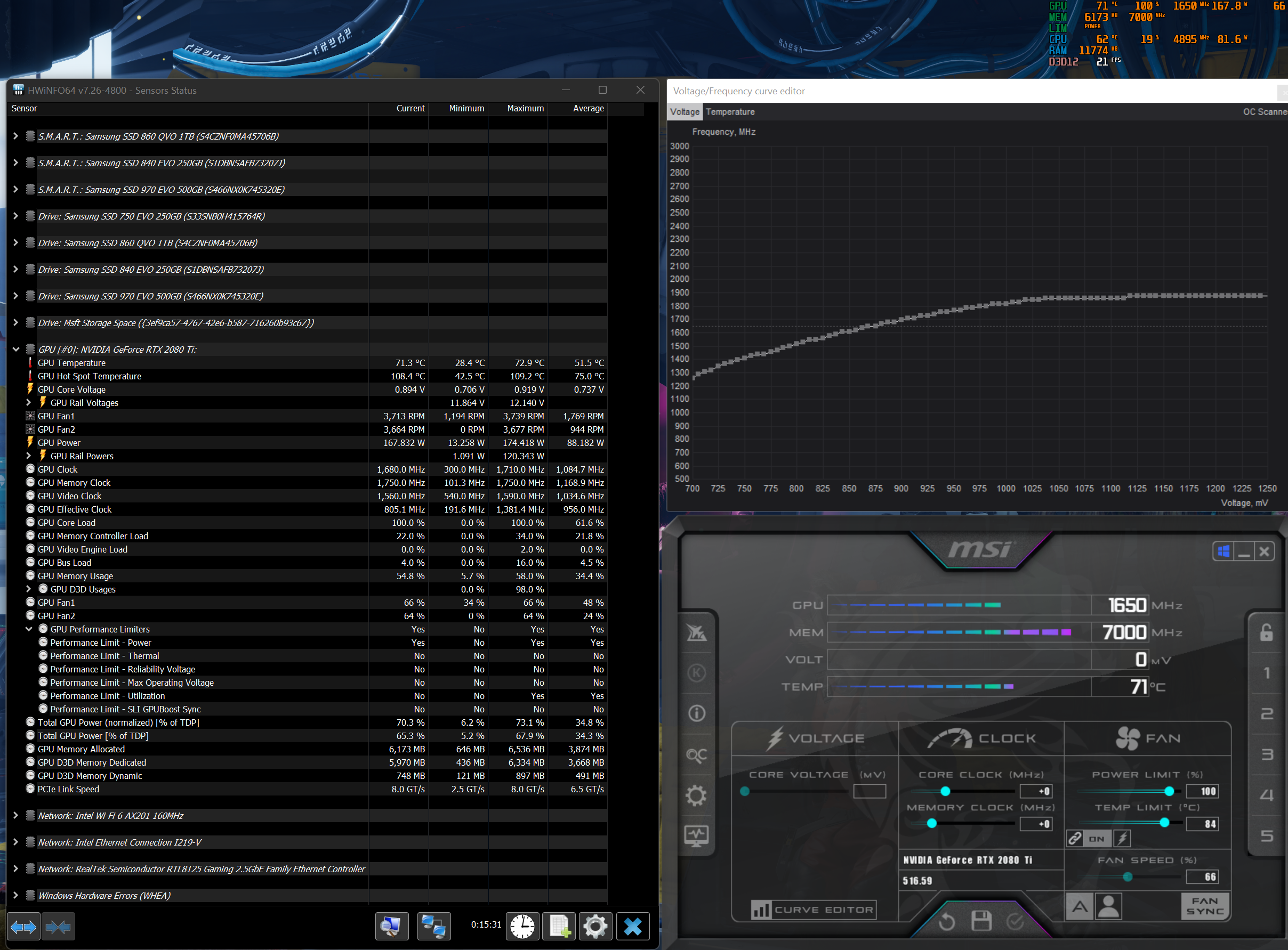

also das war der entscheidende Hinweis. Die WLP auf der GPU war nicht flächig drauf, hab das jetzt neu gemacht. Außerdem habe ich unter einer weiteren Verkleidung noch WLPads gefunden, die ich noch nicht getauscht hatte, hab ich jetzt aber ebenfalls getauscht.

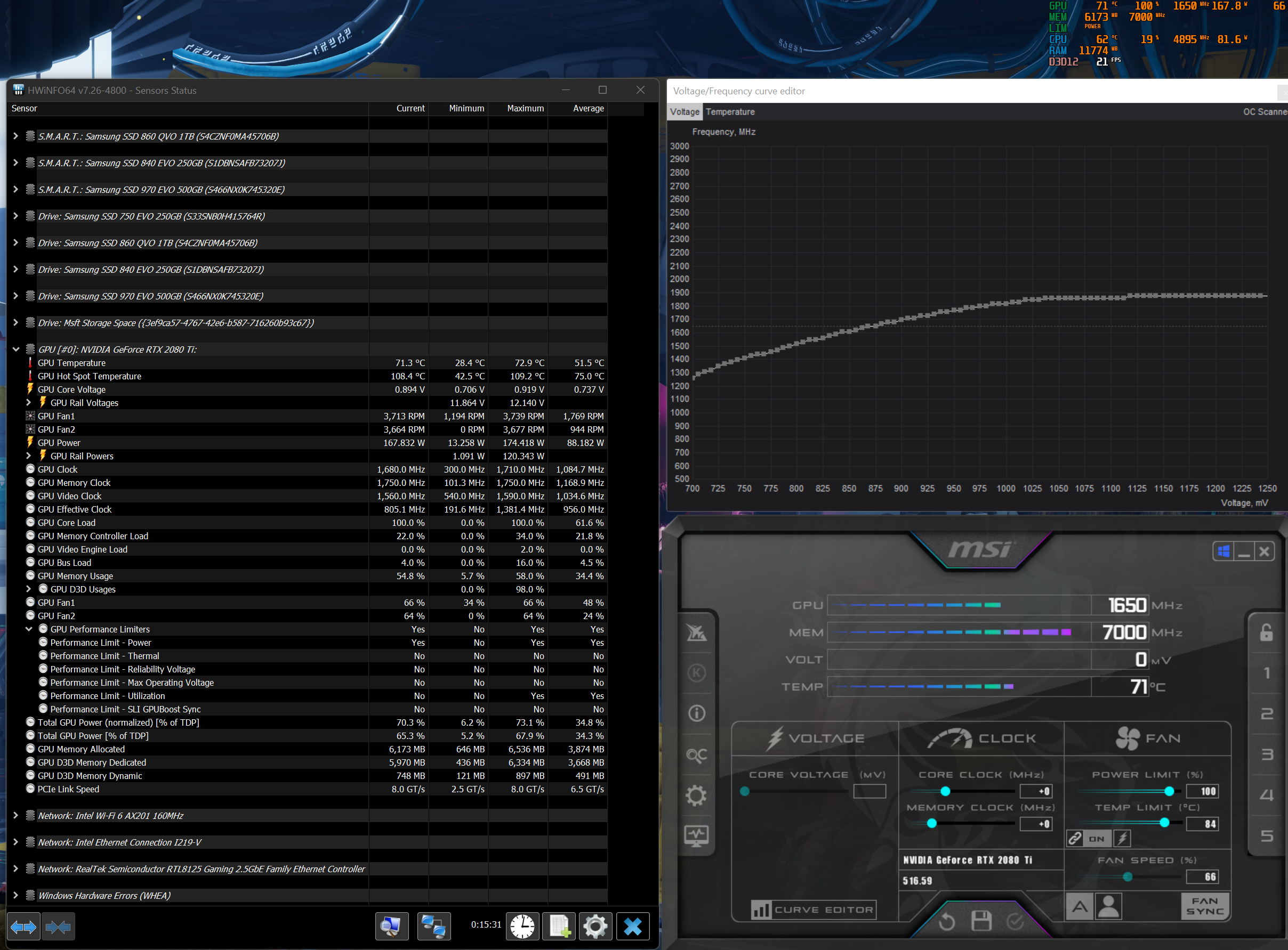

Hier noch ein Bild vom aktuellen Stand (Stock) auch in Guardian of the Galaxy. Ob diese Werte/Temperaturen jedoch jetzt "gut" sind weiß ich allerdings nicht. Die Lüfter laufen auch normal, trotz hoher auslastung.
Hier noch ein link zu 3DMark:
http://www.3dmark.com/spy/29974564

Nuja ... besser als vorher JA
"gut" meine persönliche Meinung - Nein.
Du betreibst aber noch kein Undervolting - richtig ?

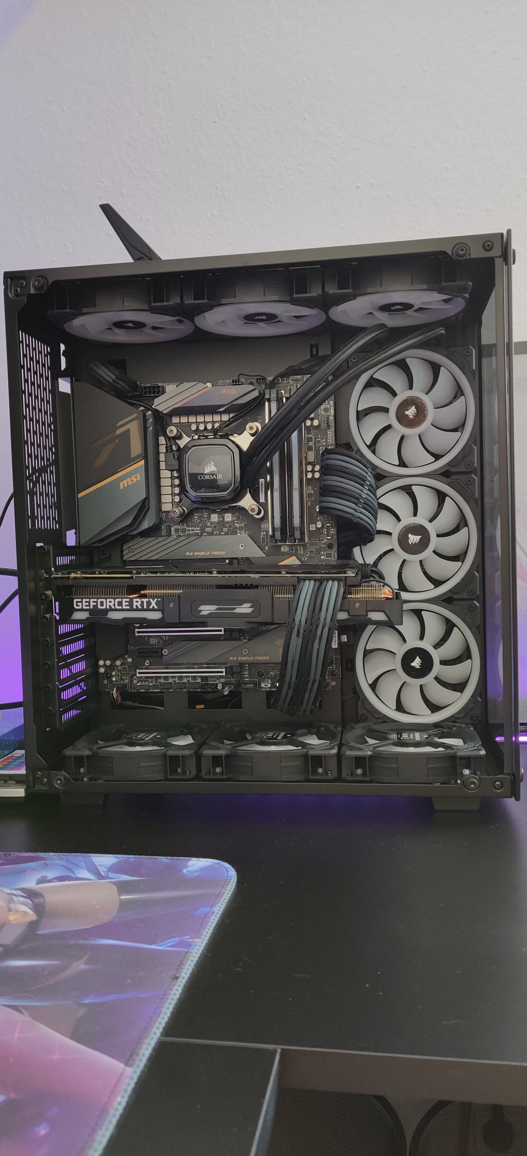

in welchem Gehäuse steckt denn die Karte ?
Kannst du mal ein Bild vom Innenleben machen ?
Sommer - schlechter Airflow - kein Undervolting - "könnten" die Temps noch als grenzwertig vertretbar sein.
Mit Undervolting dürften wir dann in eine sichere Temperatur-Range kommen.
Ich mein die taktet ja unter 1800 MHz durch die Wärme.
Achja, welche Karte ist das denn genau ?

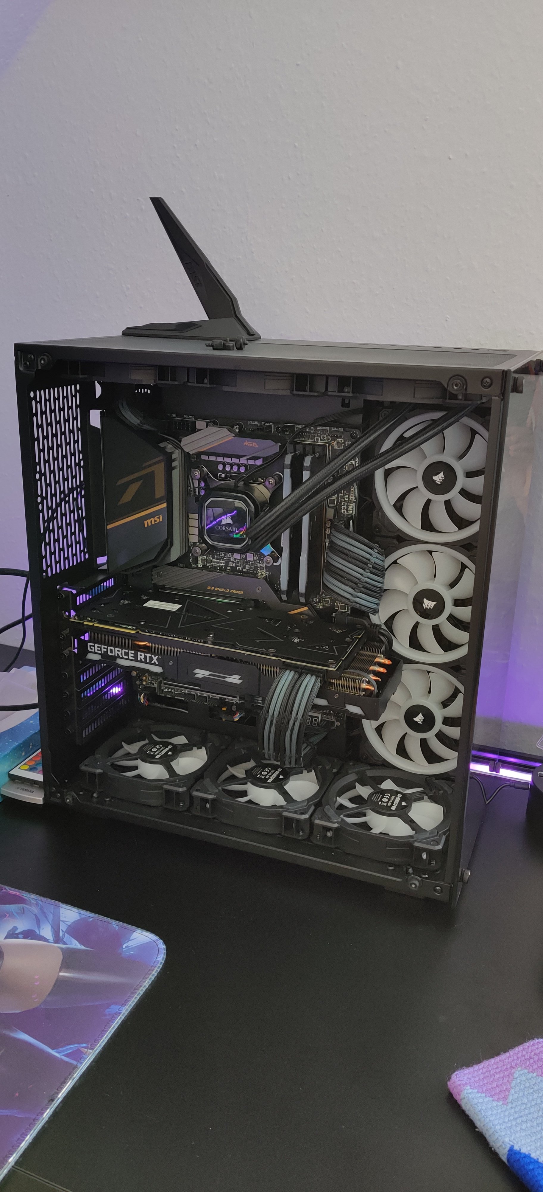

Also bei den letzten Bildern lief die Karte auf default einstellungen von MSI AB. Die frage ist, ist die WLP+Pads jetzt richtig, sodass die Temperaturen für den aktuellen Stand normal sind? Raumtemperatur ca 25°C.
Karte ist eine KFA2 GeForce® RTX 2080Ti EX (1-Click OC).
Auf den Bildern sieht auch noch die Pads die ich drauf habe, die Paste habe ich neu gemacht, die ist nicht so geblieben. Und das Gehäuse noch.

1) Das scheint genug WLP zu sein, aber der Anpressdruck könnte nicht ausreichen, als ob um den GPU-Die die WL-Pads zu hoch sind und deswegen der Kühler nicht ausreichend aufliegt.
2) Auch ein Memory-Chip hinterlässt gar keinen Abdruck auf dem Pad, irgendwas ist nicht korrekt
3) Gehäuselüfter sind ausreichend, die an der Seitenwand eher noch zuviel :)
4) Schönes Cable Management!

Ok, ich bin mir sicher, der Kühler liegt nicht korret auf, das könnte 2 Ursachen haben
a) Zu dicke oder nicht ausreichend eindrückbare WL-Pads beim Speicher
b) inkorrekt verschraubt?

doch, Abdruck hat man immer bissi im Pad.
Aber du kannst ja mal Pads runter nehmen und Paste drauf machen. Dann direkt wieder runter und schauen wie das dann aussieht.
