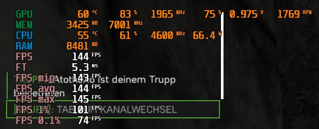

so zock ich im Moment mit der RTX 2070 Super in BF5 DX11 (siehe Bild).
PT bleibt bei 80%, GPU Auslastung ist meist bei 97%.
