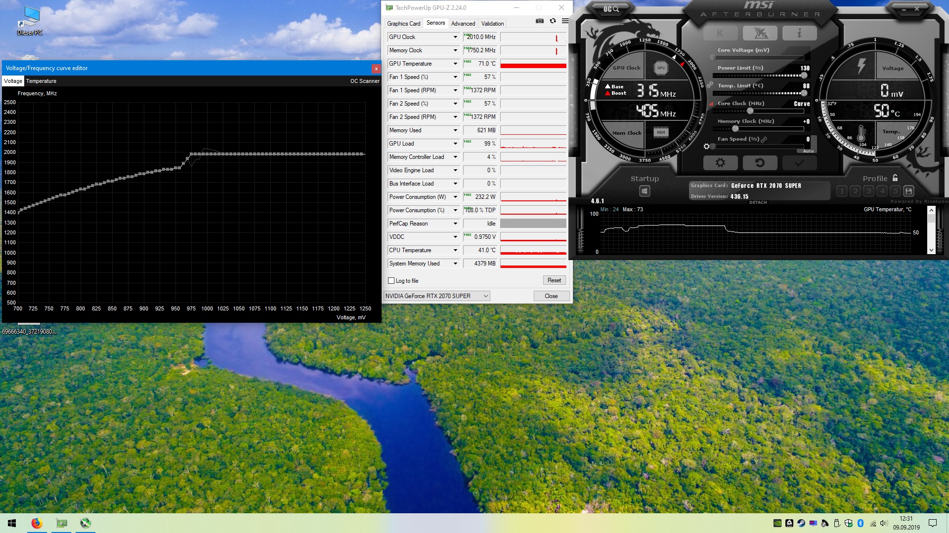

Bin jetzt beim ersten Versuch mit meiner Gainward RTX 2070 Super Phantom "GS".
Ich bin nun bei einem sehr kurzem Boost von 2025mhz@0.975v gelandet.
Einen dauerhaften Boost habe ich höhe von 1995mhz@0.975v ab 63°.
Warm wird die Karte bis zu 71° beim Zocken. Dennoch kaum hörbar.
Den boost habe ich also erhöht auf die 2025mhz.
Wenn ich meine Lüfterkurve einstelle, dann bekomme ich dauerhafte 2010mhz bei 62°.
Aber für diese 15mhz mehr auf ein silent-System zu verzichten, sehe ich nicht ein.
Nun ich weiß im Moment nicht, wo ich mit diesen 1995mhz und @0.975v stehe.
Bei meinem ersten Versuch, die Kurve einzustellen landete ich bei 0.968V und 2010mhz in Treiberresets.
Das Powerlimit habe ich von 100 auf 130% geknallt.
Das musste ich bei meinem 2. Versuch, sonst wäre er bei voller Belastung (also 2K @Ultra ingame bei Hunt Showdown) immer wieder auf 1820-1950mhz gedroppt und dort hin und hergesprungen.
Durch das Powerlimit habe ich die MHZ also schonmal stabil hinbekommen.
Ich will ja im Grunde etwas overclocken und gleichzeitig undervolten.
Und das ist ja etwas schwieriger und dauert auch länger.
Hocke nun seit guten 3 Std. an der Sache.
Vorher ging die Karte auf 1.050v als maximum.
Nun ist sie schonmal festgenagelt bei 1995mhz und @0.975v.
Was sagt ihr dazu ?
Ist meine erste Nvidia Karte seit Jahren. Bei AMD kann ich das im Schlaf :D
Lg
Macht denn die Spannung so viel aus beim Stromverbrauch (darum gehts dir doch, oder)?
Denn bei 130% PT zieht die sicher ordentlich Strom aus der Dose...
Bin mir da nicht so sicher.
Habe im Moment auch keine Möglichkeiten, das genau nachzumessen.
Beim Powertarget von 100% frisst er bis zu 217W.
Stelle ich das Powertarget auf das Maximum, also 130%, dann frisst er laut GPU-Z 230W als Maximum.
Kann ich aber nicht genau beurteilen.
Ich werde gleich nochmal das Powerlimit auf 100 zurückstellen und mal schauen, was so geht.
Lg
Edit :
2025mhz maximum Boost bis 54°
1995mhz maximum Boost bis 64°
Bei 0,975V
Alles darunter verursacht Treiberreset.
Lüfterkurve so eingestellt, dass 64° nicht überschritten werden. Ab 65° knallt mir der Takt auf 1920-1950mhz mit Schwankungen auf 1980/1995mhz.
Powertarget bei 130% und es gibt weniger Schwankungen.
Interessant.
Gibts meinungen dazu ?
Lg

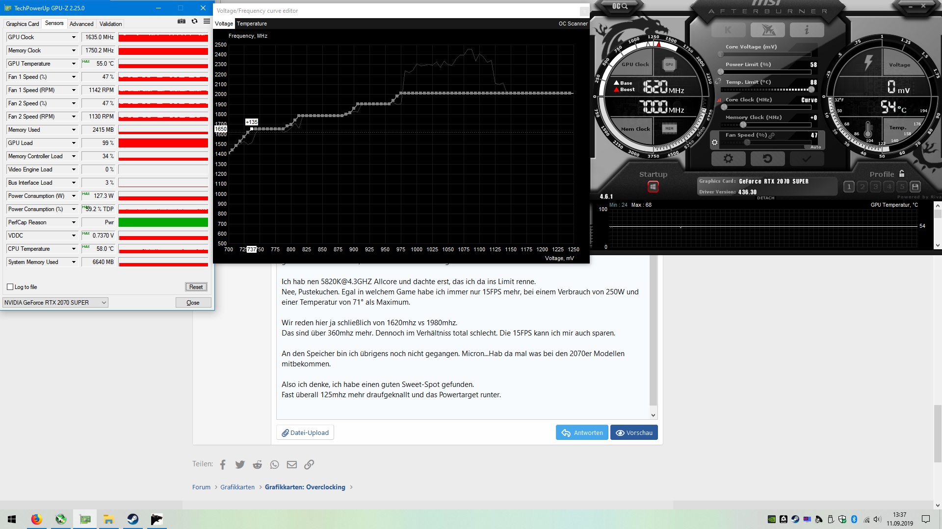

Ich hab das Powertarget komplett von 100% auf 58% gestellt und habe dort
einen Takt von 1620-1650mhz an Boost.
Gestestet mit einigen Games.
Heraus kommt also 1650mhz @0.731/ 1620mhz @0.727V bei einem Verbrauch von 126W als Maximum. TDP=58,6%.
Temperatur dabei bei 55°. Top
Dabei sind die Kurvenwerte schon übertaktet.
Bei 0.737V habe ich +130mhz stehen. Also die 1650mhz.
Wenn ich das Powertarget übrigens auf die 130% stelle und er volle 1980-2040Mhz anlegt, dann habe ich gerade mal 15FPS mehr, als wenn ich das Powertarget herunterschraube.
Ich hab nen 5820K@6x4.3GHZ Allcore und dachte erst, das ich da ins Limit renne.
Nee, Pustekuchen. Egal in welchem Game habe ich immer nur 15FPS mehr, bei einem Verbrauch von 250W und einer Temperatur von 71° als Maximum.
Wir reden hier ja schließlich von 1620mhz vs 1980mhz.
Das sind über 360mhz mehr. Dennoch im Verhältniss total schlecht. Die 15FPS kann ich mir auch sparen.
An den Speicher bin ich übrigens noch nicht gegangen. Micron...Hab da mal was bei den 2070er Modellen mitbekommen.
Also ich denke, ich habe einen guten Sweet-Spot gefunden.
Fast überall 125mhz mehr draufgeknallt und das Powertarget runter.
