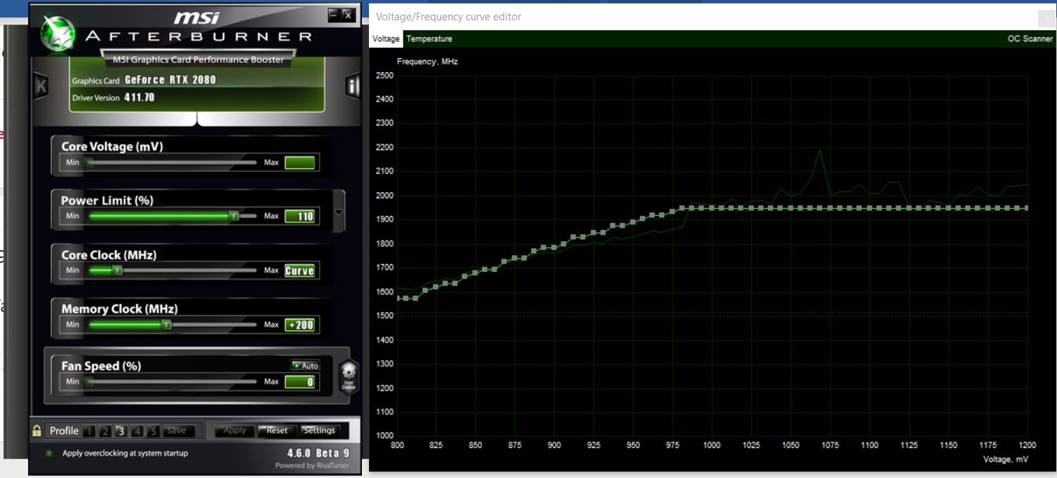

Hab nun die neueste Afterburner Beta - OC Scanner läuft grade durch. Jetzt hab ich sichtbar die durchgängige Mhz/Voltage Kurve. Durch händisches absenken der Einzelnen Messpunkte kann ich nun die Voltage reduzieren und dann messen ob es noch läuft oder wie geht man am praktikabelsten vor?
Sorry, ich bin total raus - früher konnte man das einfach noch per Schiebregler machen. Meine Karte hat gestern bei BF4 83° erreicht und hat dann nur noch auf 1845 geboostet. Muss die unbedingt irgendwie kühler bekommen.
OC Scanner meldet:
09:05:32 Scanning point 1 of 4
09:06:12 Scanning point 2 of 4
09:09:52 Scanning point 3 of 4
09:13:15 Scanning point 4 of 4
09:16:45 Scan succeeded, average overclock is 101MHz
09:16:45 Dominant limiters
09:16:45 No load
09:16:45 Overclocked curve exported to MSI Afterburner

Curve und Undervolting lohnt ab dem Moment nicht mehr, wo man einmal im Powerlimit hängt mMn.
Einfachster Weg: lote dein Speicher Offset aus, anschließend den GPU Offset und zu guter Letzt passt du dein Powerlimit nach unten an, bis die Kühlung/Lautstärke stimmt. Curve ist nicht nötig für "Undervolting".
